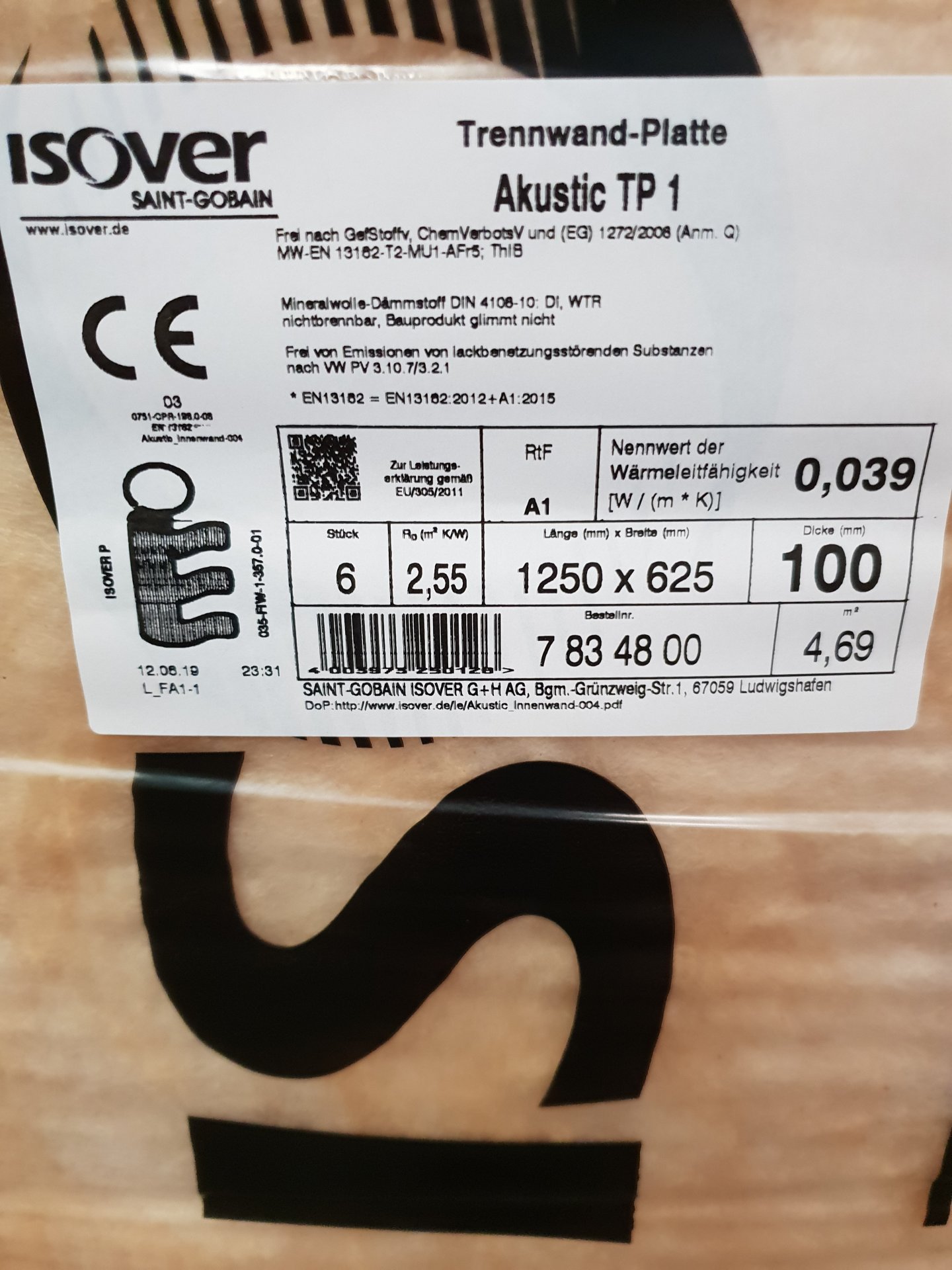

    Axxo noch gar nicht gefragt Wand zum Nachbar ?Mehrgeschoss ?Wenn dies zutrifft schliesst sich Dämmung die nicht A1 ist meist aus.
  8. #8 Micha90, 01.11.2019
    Micha90
    Micha90
    Axxo noch gar nicht gefragt Wand zum Nachbar ?Mehrgeschoss ?Wenn dies zutrifft schliesst sich Dämmung die nicht A1 ist meist aus.[/QUOTE]
    Ja es ist die Wand zum Nachbarn in einer Doppelhaushälfte. Wäre diese Dämmung zu empfehlen?
  9. SIL
    10.879
    4.220
    Steht doch dran A1,die ist supi :winken
