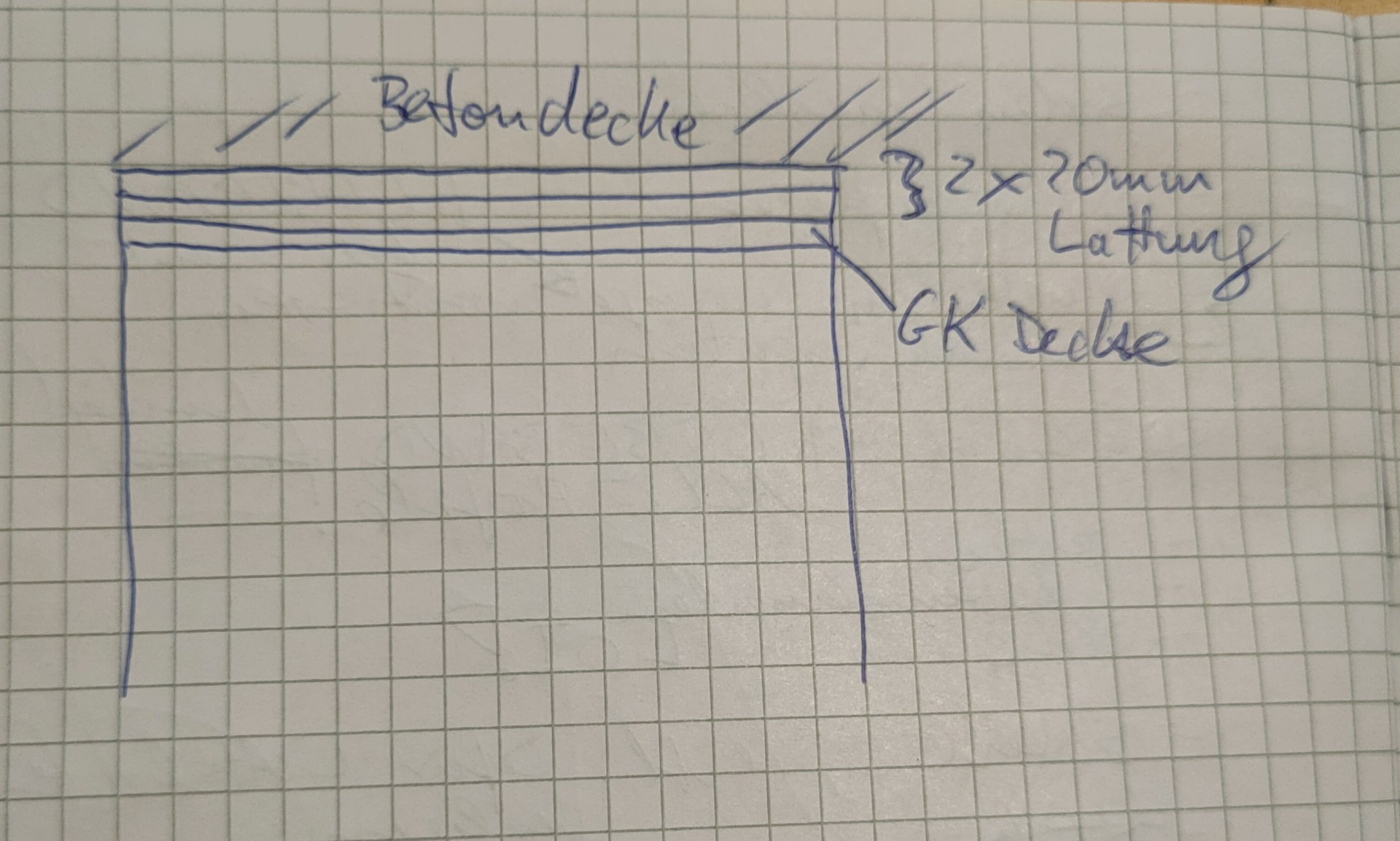

    Hi Leute,
    ich fertige eine Vorsatzschale an, die Decke ist mit GK abgehangen. Jetzt habe ich gerde bemerkt, dass an der zu dämmenden Wand oben über dem GK 2x20mm starke Holzlatten mit einer Breite von 50mm verlaufen. Diese sind direkt gegen die Betondecke geschraubt.
    Das heißt, der Aufbau ist lückenlos wie folgt von oben nach unten:
    Betondecke > Holzlatte > Holzlatte > GK.
    Eigentlich wollte ich die Vorsatzschale natürlich bis zur Betrondecke ziehen, dh den GK am Rand entfernen.
    ABER: dann müsste ich hier ja die komplette Querlattung verlegen.
    Frage: ist das dennoch anzuraten bzgl Schallschutz? Oder macht sich das im Grunde nicht bemerktbar, sodass man das UW Profil auch unter die GK (mit Entkopplungsband) in die Holzlattung sch rauben kann?
    Danke

    Wenn die Latten direkt an der Decke befestigt sind und keine Lücken vorhanden sind, dann kannst du im Grunde direkt drunter gehen. Klar ist an der Rohdecke immer am besten, aber das steht vermutlich in keiner Relation. Schallübertragung über Bauteile besteht immer irgendwie, sollte in diesem Fall aber nicht der Rede wert sein.

    Danke für deine Einschätzung!
    Das hab ich mir auch gedacht, dass der Aufwand hier zu keiner Relation zum Nutzen stehen würde.
