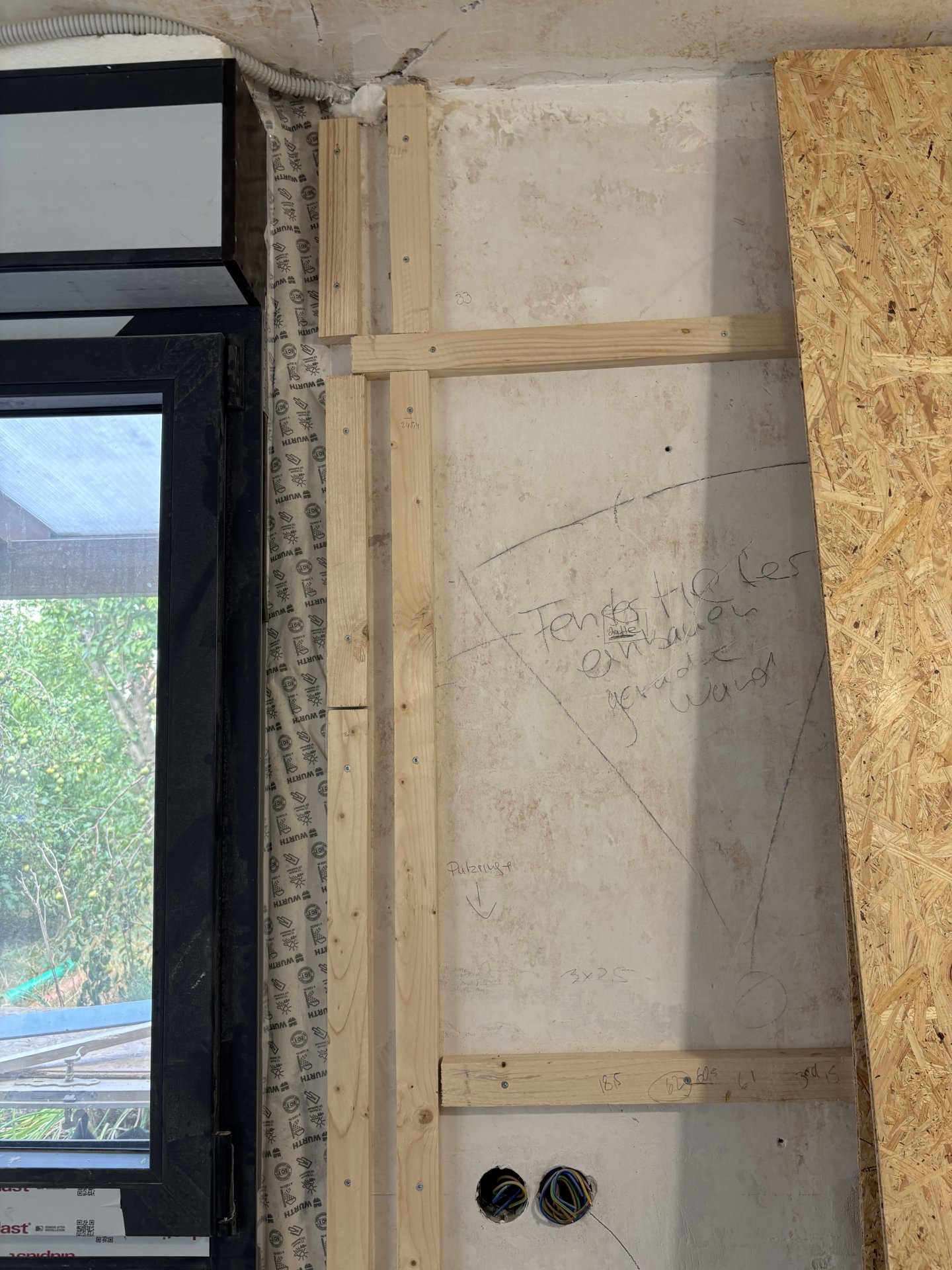

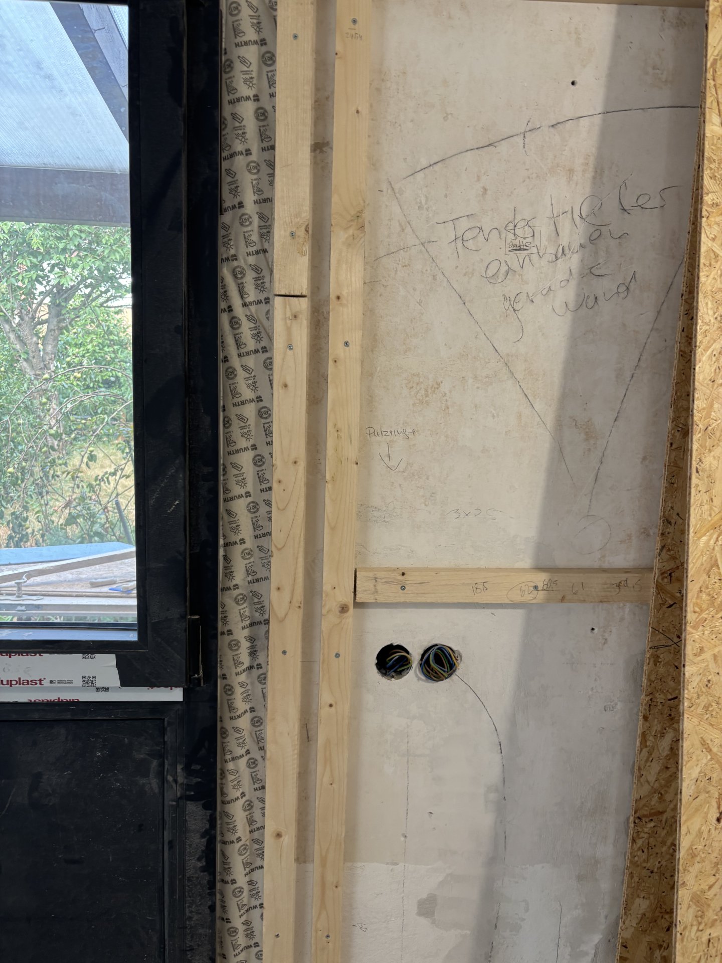

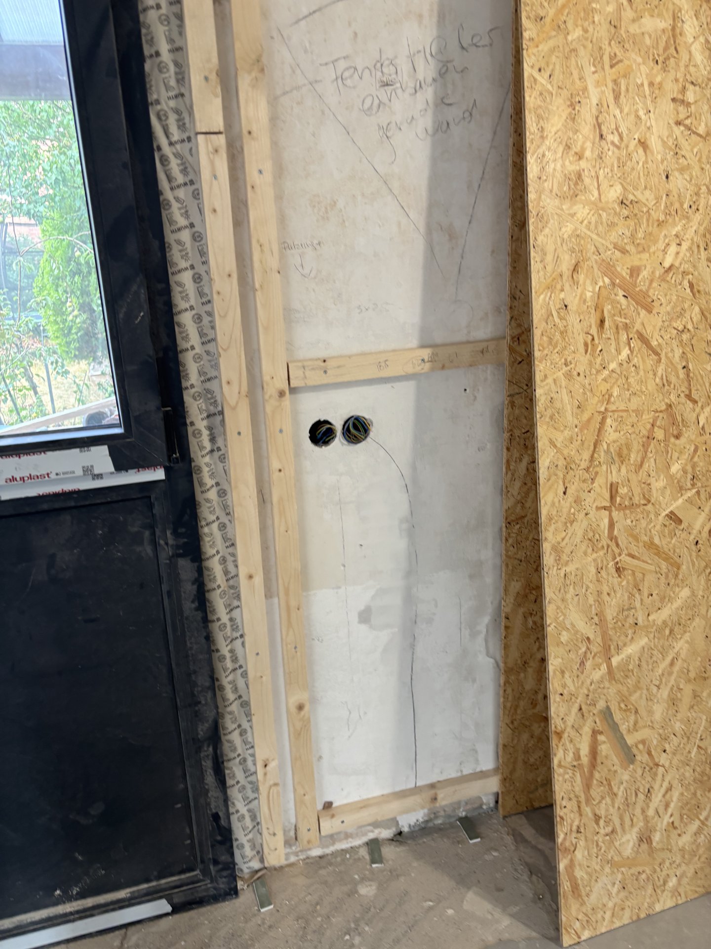

    wir befinden uns gerade in der Kernsanierung unseres Eigenheims (Baujahr 1967) in Eigenleistung und ich hätte mal eine Frage.
    In unserer Küche gibt es eine Außenwand, neben der ein Fenster sitzt. Das Fenster steht aktuell ca. 5 cm weiter in den Raum als die Wand. Damit der Küchenbauer später keine Arbeitsplatte in Sondermaß anfertigen muss, möchten wir die Wand auf das Niveau des Fensters bringen.
    Unsere Idee: Auf die Außenwand eine Holz-Unterkonstruktion, darauf eine MDF-Platte und anschließend eine Rigipsplatte, sodass Wand und Fenster bündig abschließen.
    Nun stellen sich uns ein paar Fragen:
    • Muss ich zur Außenwand einen kleinen Abstand (ca. 5 mm) einhalten? Gilt das auch für die MDF-Platte?
    • Sollte der Rand seitlich mit Bauschaum oder einem anderen Material abgedichtet werden? Falls ja, schon bei der MDF-Platte oder erst nach der Rigipsplatte?
    • Haltet ihr diese Konstruktion grundsätzlich für sinnvoll oder besteht die Gefahr, dass sich dahinter Feuchtigkeit sammelt und Schimmel bildet?
    Vielen Dank schon einmal für eure Einschätzung!

    Hier noch mal mit Foto, also der Küchenbauer ist ja nur ein Küche Studio. Und wenn wir es nicht verkoffern, dann muss die Arbeitsplatte größer bestellt werden und dann ausgeschnitten werden. Und das ist sehr viel teurer.Also war die Idee, Latten drauf Mdf vor und Rigips drauf verspachteln fertig. Aber muss ich dabei etwas beachten damit sich kein Schimmel dahinter bildet?

    Ihr wollt eine Küchen Zeile direkt vor eine Terrasse Türe bzw Boden tiefes Fenster mit feststehendem unteren Teil setzen ???
    da sind die Probleme aber vorprogrammiert.
    fenster/Tür Element raus
    Was passendes in der richtigen Tiefe einbauen
    Fertig
    innendaemmung ist immer schlecht. Macht das besser von aussen.
    so ein verkofferte Wand ist auch ungedaemmt ein Problem, besonders an einer sonst von außen nicht gedämmten Außenwand und noch dazu in der Küche wo mehr Feuchtigkeit anfällt
    Umplanen, mein Tipp.
    Ihr habt euch zu sehr auf einen punktuellen Lösungsansatz verbissen und seht das Gesamtbild nicht

    Hey also umplanen und von außen Dämmen ist keine Option. Aus finanziellen Gründen. Aber rein theoretisch muss doch reichen wenn ich einfach Dämmung zwischen Latten mache und dann ne dampfbremmse drauf. Es muss nicht doll sein nur funktionieren. Und die Frage ist auch nicht was ist perfekter Standard, nur wird die Lösung so sehr wahrscheinlich funktionieren?
  9. #9 simon84, 04.08.2026
    23.485
    7.029
    Nein, es wird ziemlich sicher schimmeln und zwar so dass du es erst siehst wenn es zu spät ist
