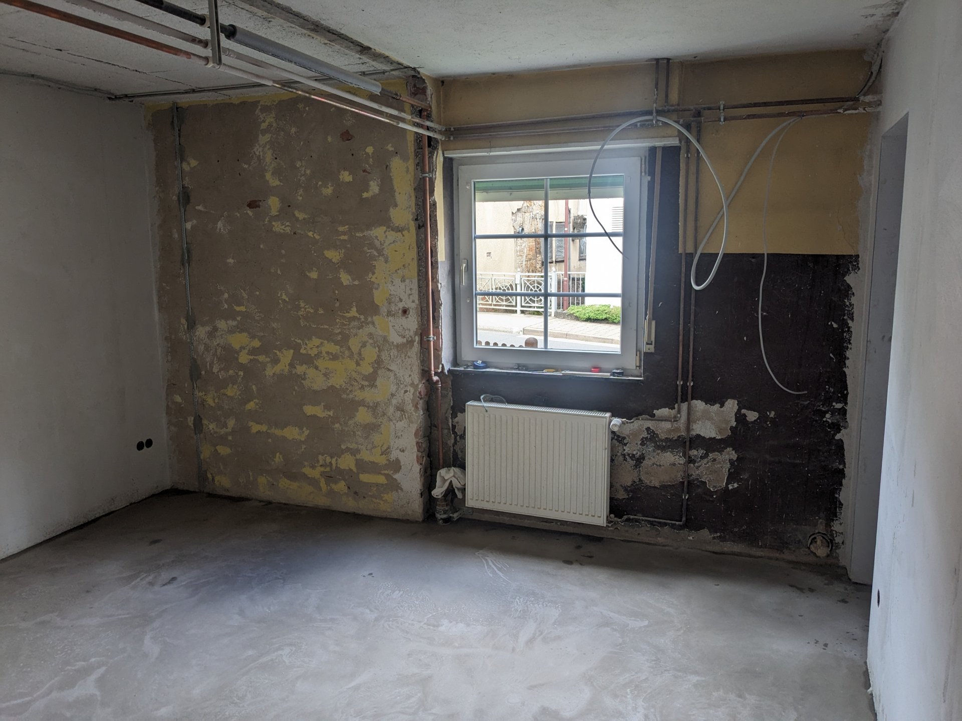

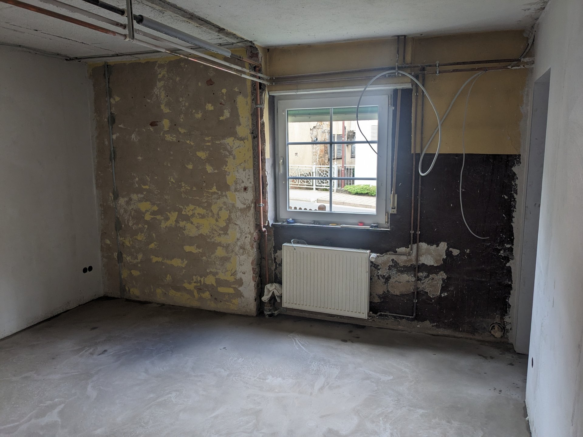

    Hallo miteinander,
    Ich würde gerne eine Vorsatzschale vor eine Aussenwand stellen.
    Da Trockenbau für mich ziemlich Neuland ist, hoffe ich Ihr habt ein paar Ratschläge für mich.
    Auf dem Bild könnt ihr die Wand sehen, links ist die Wand doppelschalig ausgeführt und die rechte Hälfte nicht.
    Am Ende soll die flucht der linken Seite über die gesamte Breite gehen, damit die Rohre an der Aussenwand nicht mehr Sichtbar sind
    Die Steinreihe links des Fensters soll noch weg, um dort die Wasserleitung sekrecht (ohne knick) bis nach oben zu führen.
    Ein paar Themen:
    1. Sind imprägnierte GK-Platten (2x12,5mm) die richtige Wahl?
    2. Bei Temperaturen unter -5°C bildet sich lt Ubakus Tauwasser mit Vorsatzschale(Aussenwand 260mm Hohlblock-Bimsstein ~1300). Ist das ausreichend Grund um eine Hinterlüftung vorzusehen? wenn ja, wie führt man das ansehnlich aus?
    3. Die Vorsatzschale würde auch den Rolladenkasten verdecken. Die Revisionsöffnung des Rolladens ist das Weiße Brett über dem Fenster. Wie geht man damit um?
