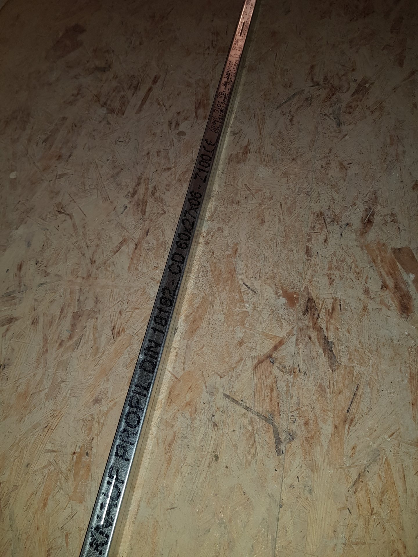

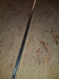

  17. SvenvH
    SvenvH
    22.11.2019
    4.170
    1.584
    Ok den Unterschied kannte ich bisher nicht. Also hab ich hier Stahl und keine Aluprofile? 15788415025321107848622986313817.jpg
  18. #18 Fabian Weber, 12.01.2020
    16.574
    6.613
    Yup ist Stahl...

  20. mk940
    mk940
    10.01.2017
    725
    341
    Bauleiter Trockenbau
    Altötting
    Auf den Quatsch mit den Aluprofilen wollte ich eigentlich nicht weiter eingehen. Kleiner Tipp: Alu ist nicht magnetisch und sieht auch anders aus ;-)
