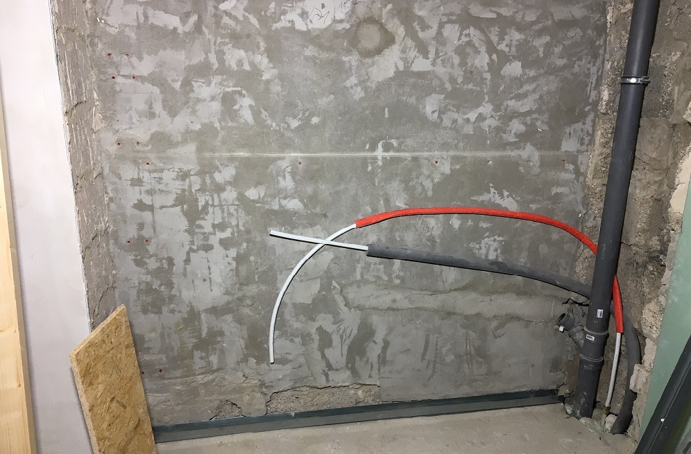

    Hallo, ich werde es nun mit Balken umsetzen.
    In der Horizontales oben ein Holzbalken, unten ein UW-Profil.
    Vertikal auf 180cm breit 4 Holzbalken, die jeweils an den Stellen, an denen die Leitungen verlaufen unterbrochen sind.
    Anbei mal ein Bild.
    Links ist ein Kamin, rechts ein Versogungsschacht welcher noch beplankt werden muss.
    Als Balken kommen 47x47mm gehobelt zum Einsatz.

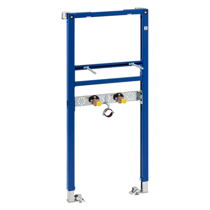

    und warum nicht einfach ein Waschtischelement für 100 € und mit GK verkleiden?
  8. #28 Andreas Teich, 18.01.2020
    Andreas Teich
    Andreas Teich
    20.03.2012
    3.102
    529
    Bonn und Kärnten/Österreich
    Warum nicht einfach zB 60/60 mm gehobelte KVH Balken an die Wand schrauben- Rohre aussparen-
    und Gipsfaserplatten darauf schrauben (oder stabilere Auqapanel, H2O- Platten o.ä) ?
    Anlageflächen des Waschtischs unterlegen.
    Waschtischbefestigung in der Steinwand.
