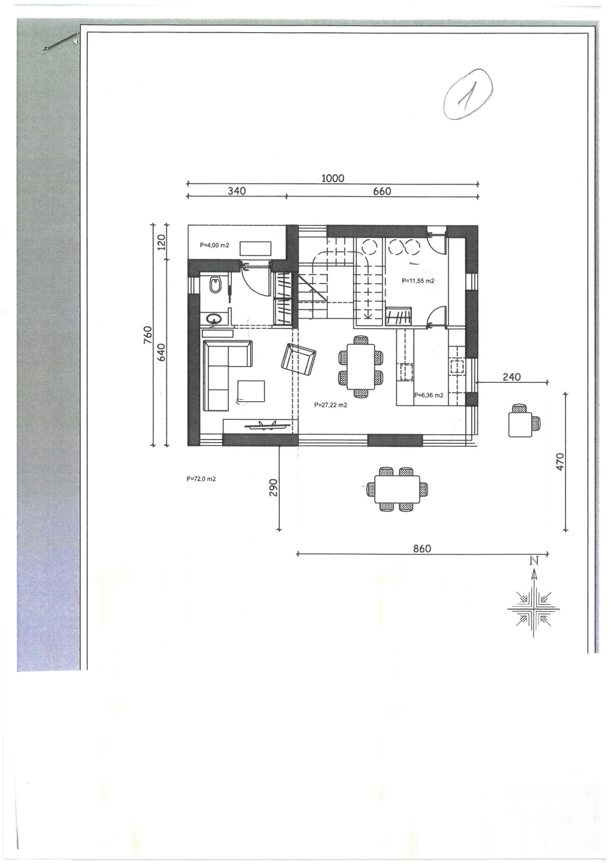

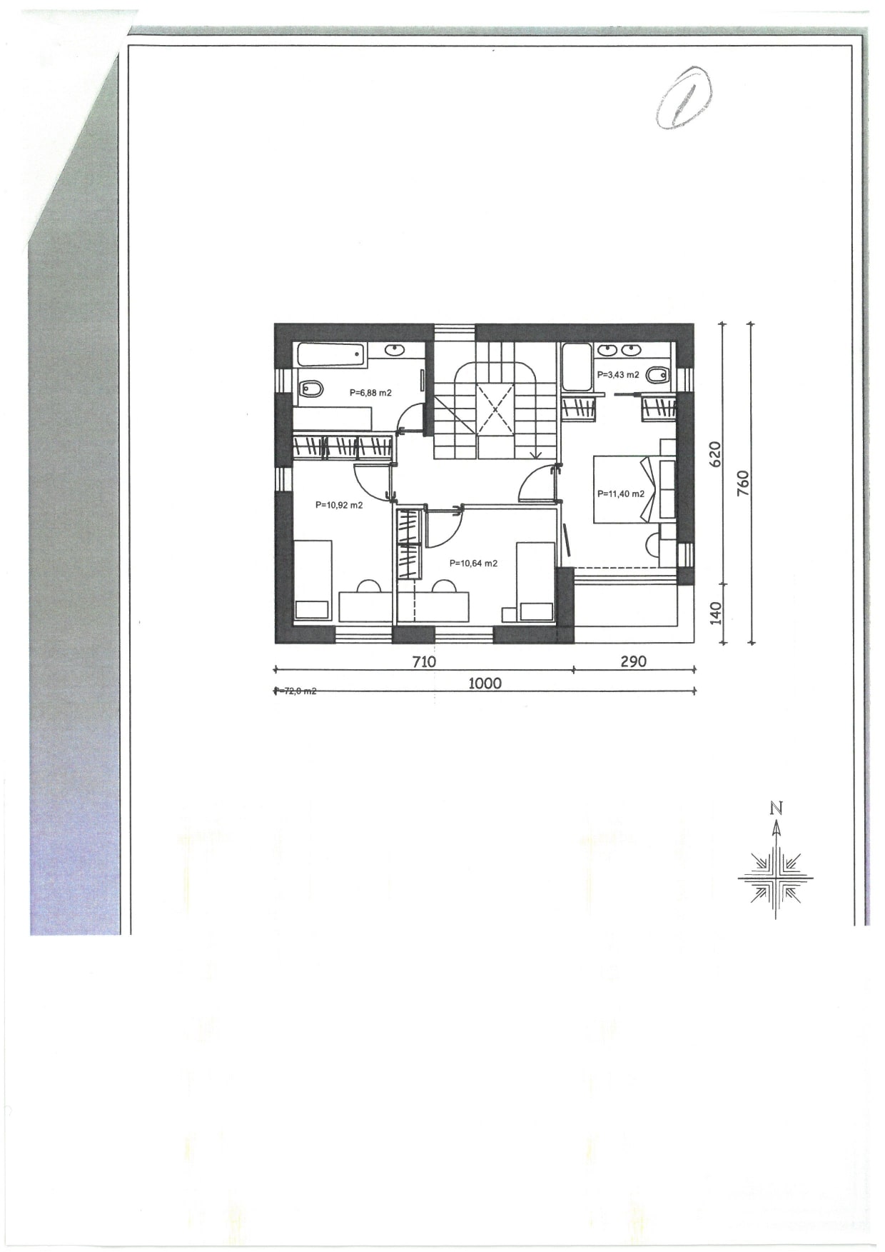

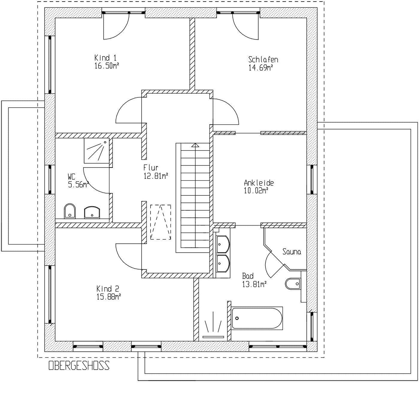

    Grüße aus Kroatien. Ich kann nicht sehr gut Deutsch, aber ich werde es mit Google Übersetzer versuchen :)
    Wir sind ein Paar mit zwei Kindern (3 Jahre, 2 Monate).
    Wir wollen ein Haus auf einem Grundstück von 600 m2 mit südwestlicher Annäherung bauen (eine Sackgasse). Leider ist es vorgeschrieben, dass sich ein Parkplatz in der Garage befindet, daher müssen wir ihn mit Carport an der Seite bauen.
    Wir sind mit der Versuchsprojekt des Architekten nicht zufrieden, daher werde ich hier um Hilfe bitten. Das Bild zeigt zwei Varianten des Hauses, in Ost-West- und Nord-Süd-Richtung, 10x7,6
    Wir würden ohne Keller bauen, mit zwei vollgeschosse, satteldach, aus Ziegeln. Fläche bis ca. 135 m2 (es kann eine andere Dimension sein).
    Sie möchten eine Küche (zweizeilig) im Osten, ein Wohnzimmer und ein Esszimmer im Süden, einen HWR von ca. 10 m2 in Richtung Carport, eine Gästetoilette (eine Frau möchte unten duschen).
    Im Obergeschoss - 2 Kinderzimmer im Süden, Schlafzimmer nach Osten und Toilette
    mit zwei Waschbecken im Westen (Wir wissen immer noch nicht, ob wir eine größere oder zwei kleinere Toiletten haben sollen).
    Ich würde dich um Ideen bitten.
    Vielen Dank im Voraus
    Viele Grüße.

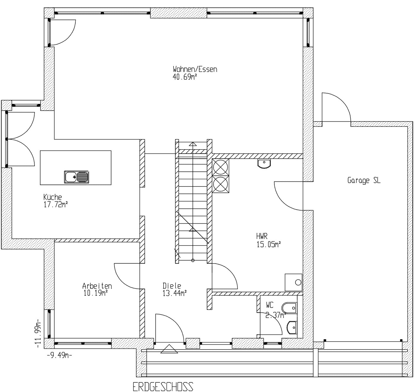

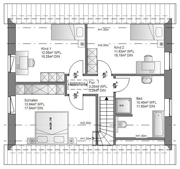

    Anbei finden Sie Beispiele für Grundrisse was wir mögen: von Oe-hause -Grundriss in der Breite
    (1,5 Geschossig) und ein Grundriss in der Länge.

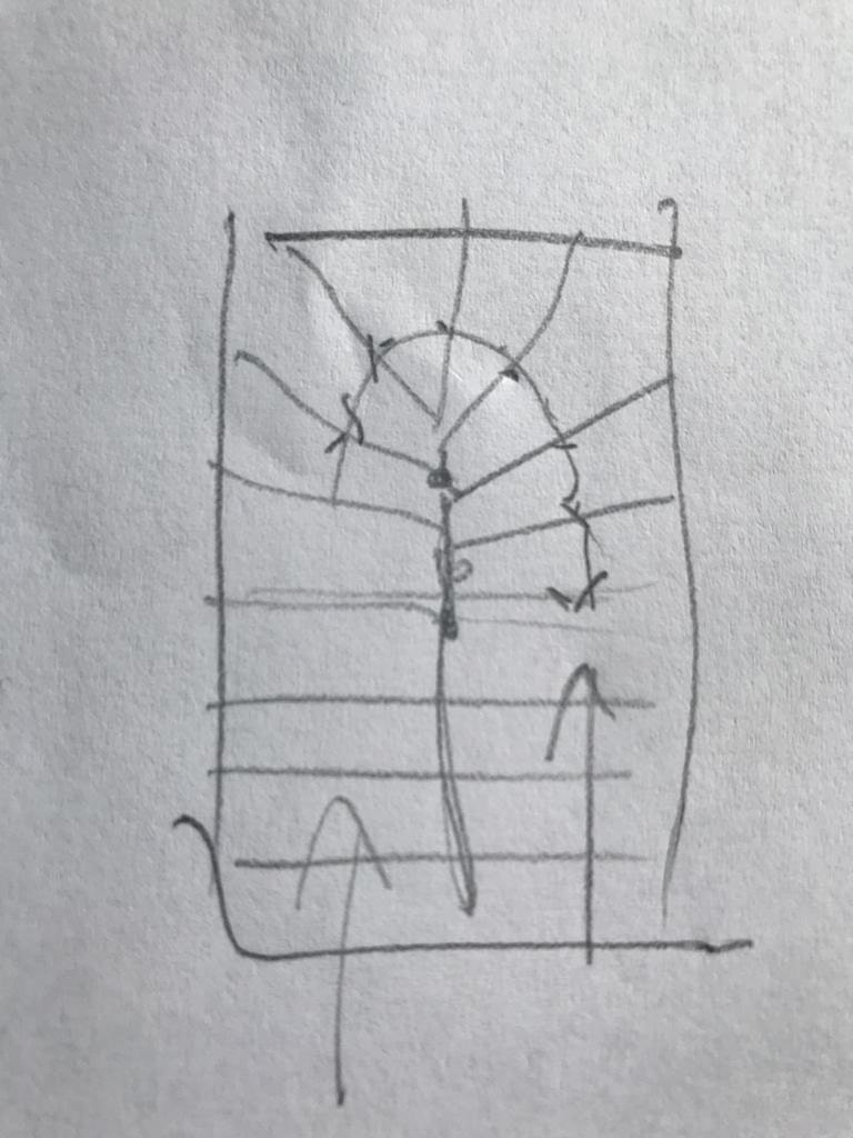

    Die Treppe sollte für uns so etwas sein.

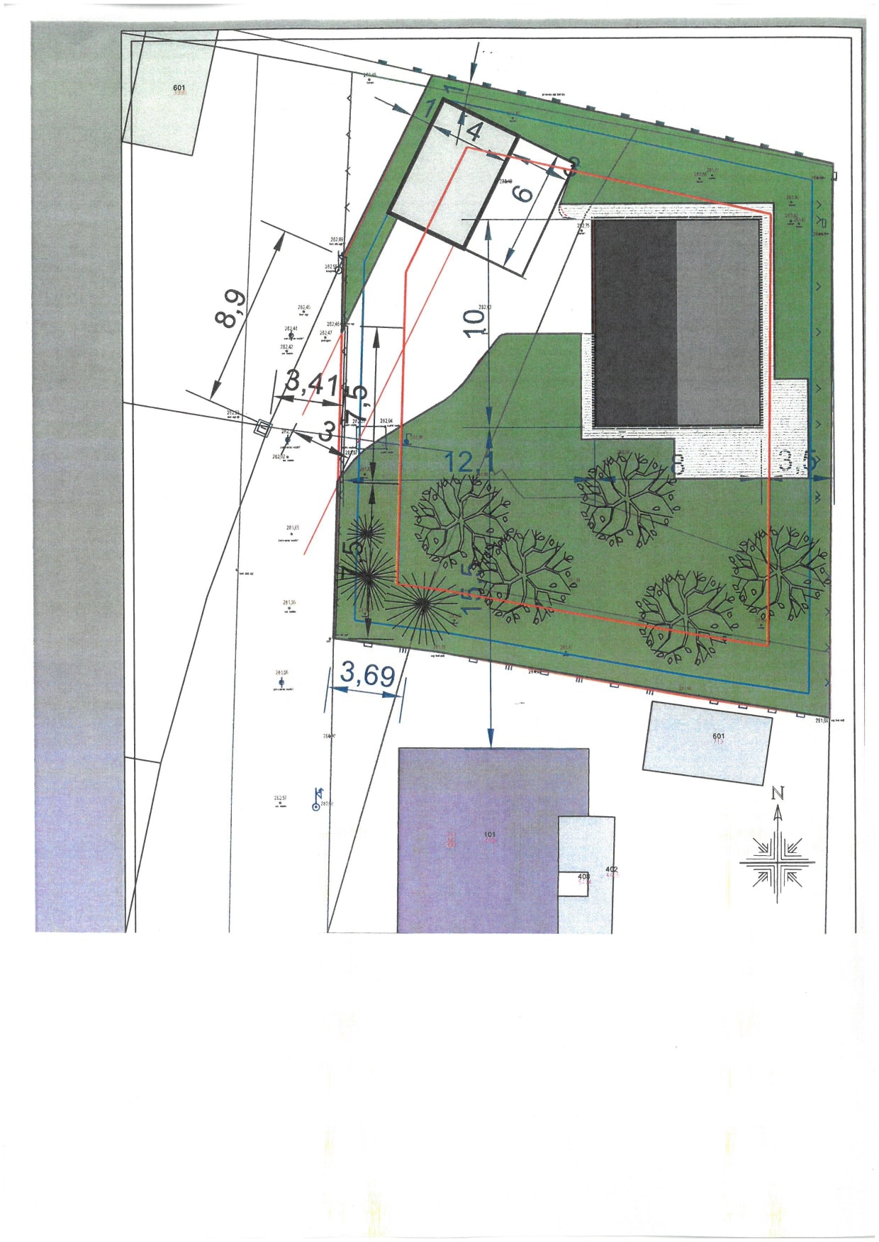

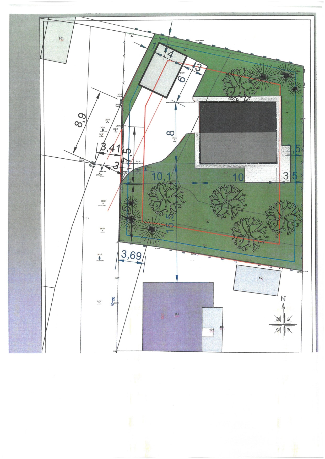

    Die Position des Hauses auf dem Grundstück und Ideen unseres Architekten, mit denen wir nicht zufrieden sind.
    Unser Haus Ost-West.jpg Unser Haus Nord-Süd.jpg Treppe.jpg eg-131 Oe Haus.jpg dg-131 Oe Haus.jpg Die Idee des unseres Architekten 1 Eg.jpg Die Idee des unseres Architekten 1 Dg.jpg Den Anhang 94428 betrachten Den Anhang 94429 betrachten

    Mit dem Vorschlag des Architekten wäre ich auch nicht zufrieden. Das sieht für mich wie ein Ferienhaus aus, in dem aber die Treppe zu viel Platz einnimmt. Ich habe noch nicht verstanden, wo überhaupt gebaut werden soll: ist das Grundstück in Holstein (Ö-Haus) oder in Kroatien ?

    Das Kataloghaus sieht solide aus. Wenn Euch das gefällt, baut es doch so und pfeift auf den Architekten.

    Architecht hat solche Treppen wegen der möglichen späteren Installation der Plattform gebaut, weil wir im Erdgeschoss keinen Platz für ein Arbeitszimmer haben. Aber wir haben es aufgegeben und die einfachste Treppe wird gehen.
    Mein Wunsch, in der Morgensonne auf einer kleinen Terrasse Kaffee zu trinken.
    Ist es sinnvoll, eine Tür und eine kleine Terrasse oder nur ein Fenster zu installieren und auf einer großen Terrasse Kaffee zu trinken? Ich habe Bilder von Arge Haus angehängt.
    Ich mag dieses Haus, aber ich weiß, dass es mindestens 170 m hat. Ich würde es irgendwie reduzieren, aber ich weiß, dass es nicht einfach ist :) (Aber natürlich keine geraden Treppen).
    Was ist Ihr Vorschlag für ein so kleineres Haus, ob Sie im Obergeschoss zwei kleinere Badezimmer oder ein größeres bauen möchten. Wenn es nur einen gibt, muss ich die Dusche nach unten stellen?
    Vielen Dank

    Schau Dir mal die Grundrisse bei Danwood an. Die haben oft die Treppen, die Du magst. Zb Point 119 oder 128.1
    Auch sind viele in der Größe dabei.
    Fenster kann man ja umplanen. Du kannst die Grundrisse insgesamt auch spiegeln, damit Deine Küche dann im Osten liegt.
    Ich kann mir gar nicht vorstellen, dass man in Kroatien gern die Sonne sucht und dort sitzt, denn es ist ja so heiss dort.
    Terrassen kann man auch nachträglich zur Hauptterrasse anlegen, zum Kaffee trinken reicht eine kleine oder nur mit Kies oder Steinen.
    Eine Terrassentür in der Küche ist besser. Wenn die Küche aber klein ausfällt und die Hauptterrasse dicht dran ist, dann ist das auch gut, oder?
    Schau einfach mal. Das Grundstück ist ein schönes Grundstück, da passt eigentlich jedes Haus drauf.

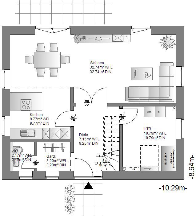

    Ich habe diese Grundrisse von Danwood gesehen, sie haben einen kleinen HWR, Ich weiß, ich brauche mindestens 10m2.
    Wir sind uns bewusst, dass wir möglicherweise die Obergrenze auf 140 m 2 oder sogar 145 m 2 erhöhen müssen. Haben Sie gute Grundrisse für OG mit zwei Badezimmern? Ich würde gerne ohne Dusche EG wenn möglich. I
    Ist es mit zwei Kindern möglich, mit nur einem Badezimmer auf OG zu sein?

    Und 8,64 m x 10.29 m ist nicht groß , sondern zu klein für ein Kinderbad .

    Auf jeden Fall dann mit zwei Waschbecken planen.
    Du brauchst wahrscheinlich eher noch viel Abstellfläche. Das kann man auch über Einbauschränke machen oder einen Schuppen zusätzlich. Vielleicht auch einen Anbau?
    Oder man versetzt eine Wand um einen halben Meter. Geht vieles mit Bleistift!
    Gäste-WC bietet sich als Alternativbad an, wenn die Kinder größer werden und mehr Zeit für ihre Körperhygiene brauchen. Platz für ein drittes Bad wird es nicht geben, deshalb ist es ein guter Kompromiss mit einer Dusche im Gäste-WC. Man hat da definitiv auch mal seine Ruhe!

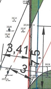

    Wer hat eigentlich die Abstandsflächenpläne in #1 gezeichnet ?;)

    Dies ist nur möglich, da der Zugang nur von Südwesten aus möglich ist.
    Diese schwarze diagonale Linie ist der Zaun und die Autoeinfahrt des Nachbarn.
    Hier endet die enge Gasse.
    Unser Grundstuck ist nur der grün markierte.

    Ich gehe auf ihn ein! Schau hier:
    Wo ist er? Der spielt doch hier (wegen Sprachkompromisse) gar keine Rolle

    Dort werden die deutschen Baufirmen für ein einzelnes Haus nicht hin kommen. Warum suchst Du dann also deutsche Grundrißvorschläge, haben die kroatischen Bauunternehmer keine eigenen Vorschläge (oder ist das der, den Du hier als Idee des Architekten bezeichnest, und Du suchst einen Gegenvorschlag, um dem "Architekten" des Bauunternehmers denken zu helfen) ?

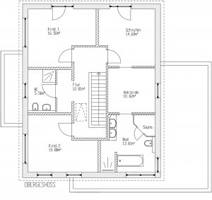

    Endlich habe ich einen Grundriss von Arge Haus gefunden :) .
    Ich habe in früheren Antworten Bilder von diesem Haus angehängt.
    Es gibt viel mehr Plätze als ich dachte (190qm), aber wenn man alle Räume und unnötigen Flächen abzieht, könnten vielleicht 135-140qm erreicht werden.
    Und der Flur würde schrumpfen, wenn die gerade Treppe entfernt würde.
    Meine Frau und ich dachten, wir hätten:
    EG:
    Wohn- und Esszimmer - ca. 35 m2,
    Küche - ca. 10m2,
    HWR-ca 10m2,
    Flur - so klein wie möglich, aber dass an der Haustür genügend Platz für mehr Personen ist, natürlich ohne Gerade Treppe
    Gäste-WC - ca. 2 m2,
    Kleiderschrank ausreichend für PAX Kleiderschrank 200x70 cm,
    OG:
    Zwei Kinderzimmer-Jeder ca. 12m2,
    Schlafzimmer-ca. 14-15m2
    (für 2 Schränke und ein Bett 180x200 cm),
    2 Badezimmer:
    eine größere - WC, Waschbecken, Dusche, Wanne (6-8m2),
    eine kleinere für Kinder -WC, Waschbecken, Dusche (4-5m2).
    Was meinen Sie, ist es möglich, ein solches Haus so zu reduzieren?
    Und noch eine Frage: Was tun mit dem Dachboden, ob man ein Fenster an der Rückwand oder ein Dachfenster anbringt und wie man den Dachboden dämmt, wenn wir hauptsächlich Winter-/Sommerware, Kisten, Weihnachtsschmuck ...
    Vielen Dank für eure Hilfe, in der Zwischenzeit suchen wir die Meinungen anderer Architekten, gibt es hier jemanden, der ähnlich gebaut hat?
    viele Grüße,
    Kristian

    Klar nein.
