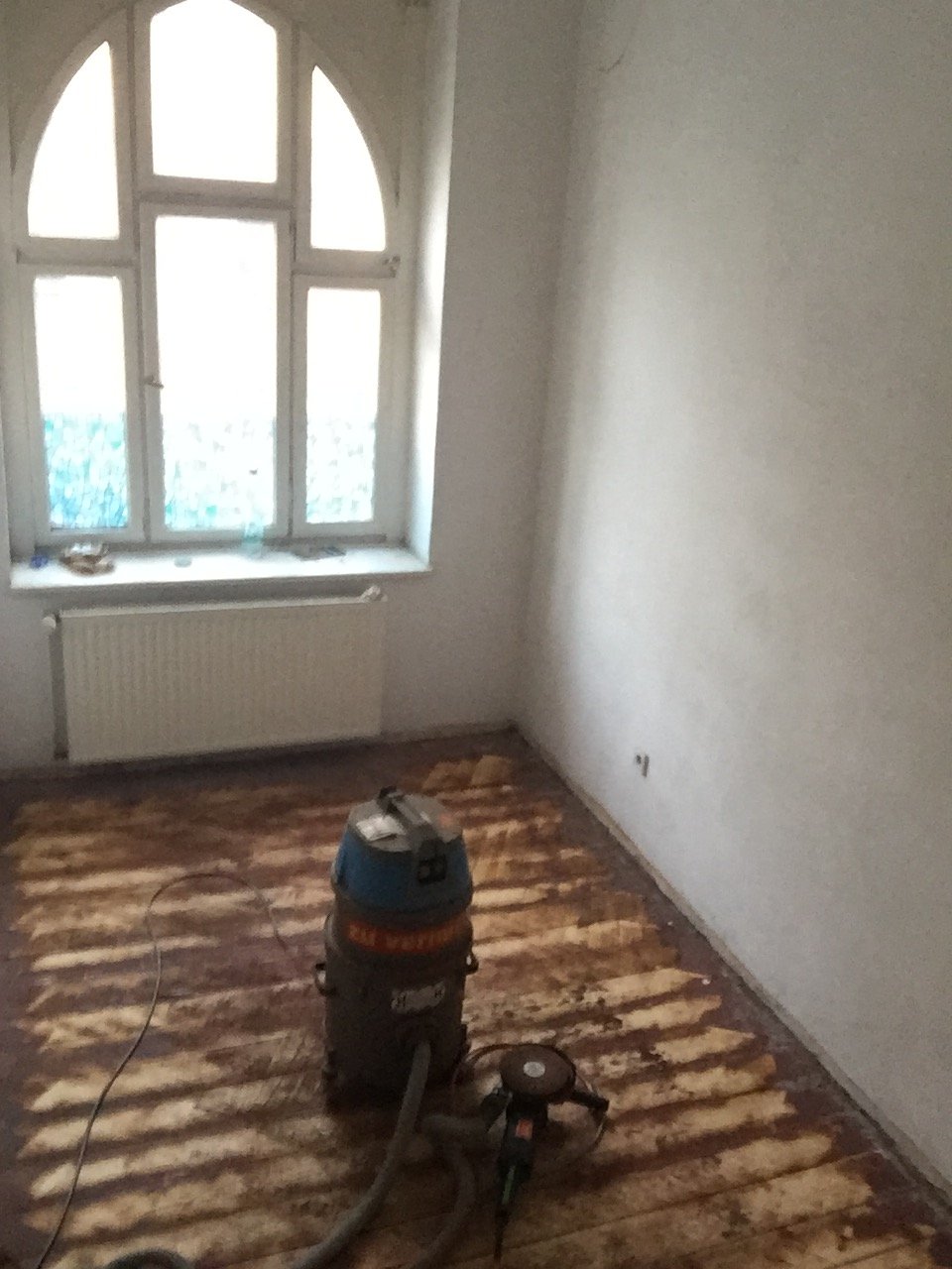

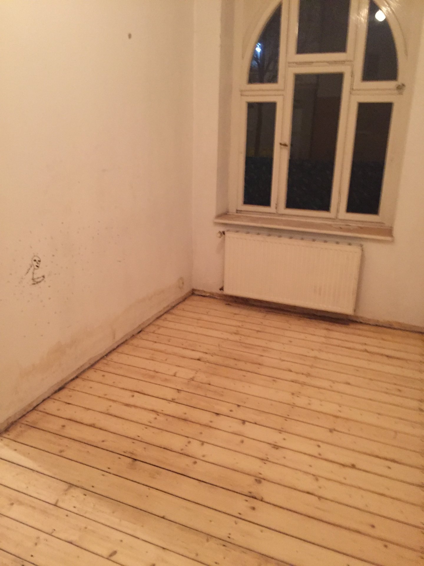

    68754AF9-AB55-486C-AB8C-A75C4C7C8F55.jpeg 9BC0D79E-678F-4262-8FFA-C85E79242070.jpeg Liebe Bauexperten.
    Das ist mein erster Eintrag, deswegen bitte um Nachsicht, falls ich etwas falsch mache ;)
    Ich würde gerne meine Fenster wechseln, weiß aber nicht wo und wie ich anfangen soll. Die Fenster sind uralt (1-fach verglast) und haben eine ungewöhnliche Form (s. Bild).
    Habt ihr einen Vorschlag, wie man die Fenster wechseln lassen könnte. Ich befürchte eine Maß Anfertigung kann ich mir derzeit nicht leisten :( aber vielleicht kann man ja mit Standard Maßen da was zusammen basteln ?!
    Vielen lieben Dank im Voraus und noch eine schöne Weihnachtszeit ;))

    Die Fensteröffnung selbst scheint rechteckig zu sein, der Bogen ist im Fenster selbst (Holz?) also kann auch ein normales rechteckiges Fenster rein.

    Sieht wirklich so aus als ob man dort ein rechteckiges Fenster einbauen könnte. Ob es die größe von der Stange gibt oder extra gefertigt werden muss kann man so natürlich nicht sagen.
    Allerdings würde ich mich mal erkundigen ob nicht irgendeine Behörde was dagegen hat und das neue Fenster zwingend so aussehen muss wie das Alte.

    Das sind normale rechteckige Fenster.
    Kann sein das evtl. der Denkmalschutz was dazu sagen wird.

    So uralt sehen die doch gar nicht aus, hie kann man bestimmt auch einfach die Dichtungen erneuern und neu verglasen.
    Bei neuen Fenstern muss ja dann meistens auch der Putz innen abgestemmt werden und außen eine neue Fensterbank.
    Das entfällt alles beim Aufarbeiten, erst recht wenn gerade der Boden so schön abgeschliffen würde.
    Such dir einen Fenstertischler und lass Dir mal ein Angebot machen.

    Dann werde ich erst einmal zum Denkmalamt gehen und fragen, ob man etwas beachten muss bei neuen oder aufgearbeiteten Fenstern.
