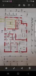

    wir haben mittlerweile einen Grundriss mit unserem Architekten erstellt. Das Baufenster lässt 12×18 m zu. Der Bereich links und das Obergeschoss werden von uns bewohnt, der rechte Bereich ist eine 3 Zimmer Einliegerwohnung, die an meine Mutter vermietet wird. Uns war wichtig, dass der Abstellraum von uns und ihr begehbar ist und das der Keller von der Garage aus erreicht wird - der Keller wird nur zum Abstellen und für die Heizung benötigt.
    Ich bin unsicher, ob unser Wohnbereich und der in der Einliegerwohnung gross genug sind und sinnvoll geschnitten sind. Haben wir ansonsten irgendwas nicht bedacht beim Grundriss?
    Danke euch!

    "Mittlerweile" klingt ein bißchen komisch von jemandem, dessen erster Beitrag das ist, der hier also vorher noch garnichts erzählt hatte. Kennen wir Deine bisherige Geschichte also garnicht oder begann diese unter einem anderen Mitgliedsnamen ?

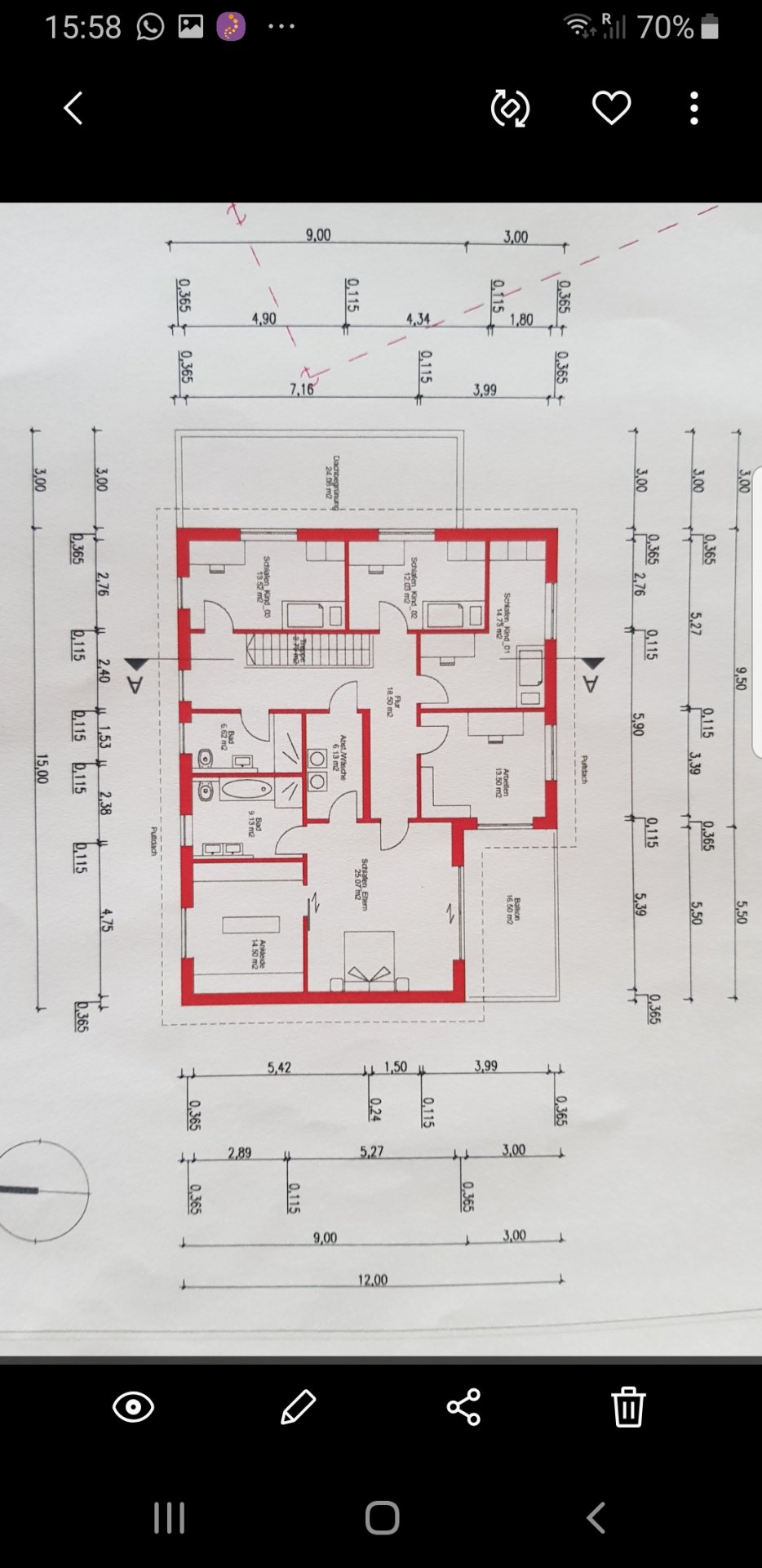

    Im Grundriß sind einige Maßlinien abgeschnitten, da ist entsprechend erschwert etwas zu zu sagen. Die beiden 190er in der Garage interpretiere ich aber mal als Schummelei, die Maße scheinen mir etwas sehr "Economy" geraten. Das OG ist geheim ?

    Die Garage sollte einfach gross genug für zwei Kombis sein.
    Natürlich ist das Obergeschoss nicht geheim.
    Was meinst du mit "Economy" Geräten? Kannst du dich hier etwas genauer fassen?

    Nun, die Garage ist schlicht so geraten, daß sie eher "Economy" als "Business" Class ist - für Kurzstreckenflüge mag das bequem genug sein, aber in der Realität vermag ein 190er wohl kaum noch zeitgemäße Fahrzeuge zu repräsentieren. Zwei Kombis müßten da schon welche in Anführungszeichen sein, also im Format Fabia / Polo Variant. Zwischen zwei Mondeos käme ich in dieser etwa 5,50 x 5,30 "großen" Garage nur mit eingezogenem Bauch durch.
    Auf der Zielgeraden sehe ich den Architekten noch lange nicht. Die Speisekammer könnte sich einer "hinteren" Tür erfreuen, wäre der Gang am Auto vorbei nicht ohnehin eher geizig bemessen; man schleppt die Einkäufe so ziemlich weit. Den Außenwandrücksprung wegen des Balkones im OG sehe ich im EG statisch nicht abgebildet. Viele Maße sind Phantasiemaße, d.h. sie springen aus dem Richtmaßraster. Der Architekt hat noch nicht viel gebaut ?

    In die Garage sollten mind. unsere aktuellen Autos, ein BMW 5er Kombi und ein VW Golf passen :-(

    Neben einem 5er Touring wohl eher ein Up.

    Gibt es noch weitere Vorschläge neben einer größeren Garage und der Speisekammertür?

    Bei Ihnen in der Küche kein Fenster,über ihrer Zeile ? Und dieses Gäste WC aufschlagend mit der HT ?Bad relativ dunkel,dass ihrer Mutter.
    Diese Tür von der Garage direkt in ihren Eingangsbereich eher ungünstig, lieber diesen Flur und Vorrat ändern dies schrieb der @11ant bereits.
    Sie haben ja auch einen Keller geplant, ein Geländeanschnitt zu Souterrain ist nicht möglich?

    Souterrain ist leider nicht möglich. Die Tür vom Gäste WC wäre mir nach innen auch lieber, aber der Architekt meinte, dass es eng werden könnte.

    Ich sehe sowohl über dem Wohnzimmer der Einliegerwohnung als auch über der Garage die oben anderen Außenwandverläufe nicht abgefangen. Die Fallrohre im OG sind nicht zu Ende gedacht bzw. müssen in der Decke verschwenken. Elternschlafsaal und Ankleide sind annähernd monströs, dafür genießt Kind 1 eine verwinkelte Kammer, die nur rein nominell unkleiner ist als die der Geschwister. Die Wohnungstrennwand wird zum "abseits" gelegenen WC der Hauptwohnung durchbrochen, für die Wandverläufe hätte sich der Planer eine Winkelprämie verdient, gekrönt von den Pfuschertaschen dank des ignorierten Richtmaßrasters. Möblierbar sind die Räume mit Ach und Krach nur so, wie die Beispielmöblierungen stehen. Eine derart verschachtelte Struktur hätte ich schon im Vorentwurfsstadium verworfen, und würde diese Planung nicht weiter verfolgen. Was hier zu sehen ist, spricht soweit es nicht mangelnder Erfahrung des Planers geschuldet ist zumindest für einen Anfangsverdacht, die Bauherrschaft könne eine zu komplexe Wunschliste vorgelegt haben.

    27 qm Flur, 40 qm Eltern, 40 qm für 3 Kids, 43 qm Wohnen/Essen/Küche: Finde den/die Fehler!

    Garage wäre mir so zu eng. Also deutlich zu eng.
    Ansonsten - nach etwas Optimierung gemäß des Vorposts - finde ich den Grundriss gar nicht verkehrt.
    Aber hat man sich bei dem Grundriss die wichtige Frage schon mal gestellt: Was ist "später"?
    Das sehe ich nämlich in der Lösung gar nicht!!!
    Empfehle rechtzeitig auch daran zu denken, auch wenn es jetzt schwer fällt.
