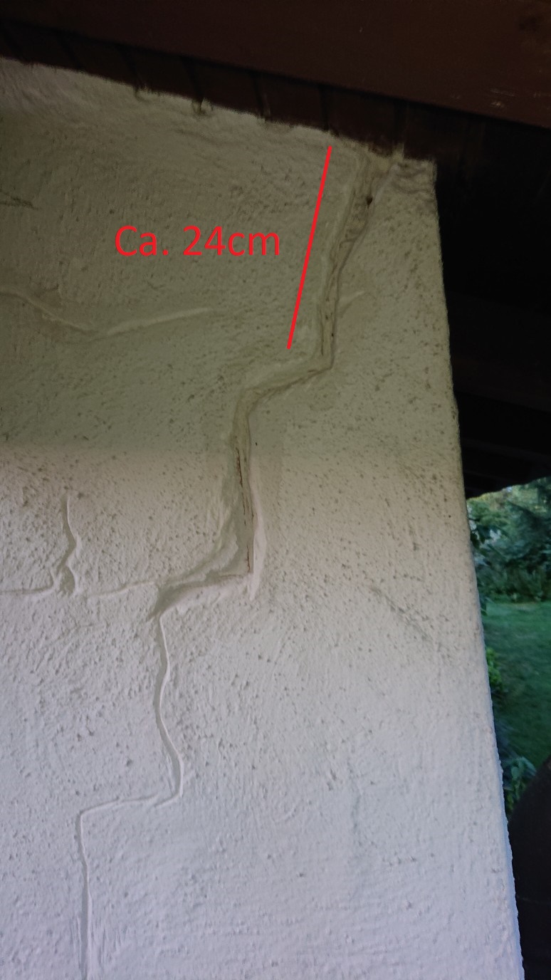

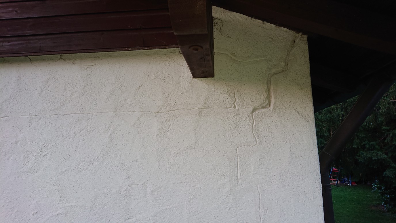

    Ich bräuchte Meinungen, wie ich unsere Risse außen am besten ausbessere.
    HIntergrund: nachdem eine Gaube vor ~3Jahren eingebaut wurde, hat das Haus (BJ 1980) angefangen Längs- und Querrisse an unterschiedlichsten Stellen zu bekommen.
    Der Baugutachter meinte "beobachten".
    Ich habe mir damals Gipsmarkierungen gemacht --> seitdem (ca. 2-3 Jahre) gab es keine Veränderung mehr.
    Als ich heute die zunächst oberflächlichen Risse im Putz ausbessern wollte, kam ich an eine Stelle, an der der Riss bis in die Fuge zwischen den Ziegeln (36,5cm) geht. Die Fugenrisse zwischen den Ziegel sind Haarbreit bzw. max. 0,2cm.
    Wie sollte ich die am behandeln, dass ich am besten keine Risse an diesen Stellen mehr bekomme?
    Expoxy?
    Montage-/Verbundmörtel Vinylester??
    Armierungsband (wenn ja, auf welcher Ebene: Ziegel, Unter- oder Oberputz?
    Andere Möglichkeiten?
    Vielen Dank schon im Voraus für Vorschläge.
  2. #2 petra345, 23.07.2023
    5.252
    1.028
    Gauben sind nicht dafür bekannt, daß sie Risse verursachen. Es wurde also beim Aufschneiden des Daches etwas im Tragsystem übersehen, so daß es zu solchen Folgen kommt.
    Der "Baugutachter" war wohl überfordert, diese Ursache zu erkennen. Also einen Fachmann heranziehen, der die wahre Ursache erkennt.
    Danach wird man vermutlich mehrere Stahlstäbe einziehen müssen und vorspannen, die die Zugkräfte, die jetzt das Mauerwerk belasten, übernehmen. Das ist kein Hexenwerk, aber es erfordert einen Blick für den Verlauf der Kräfte, den der "Baugutachter" nicht hatte.
    Die andere Möglichkeit ist, die Risse mit Gips oder ähnlichem zu verspachteln und "Tee trinken". Das Tragsystem hat sich ja neu ausgebildet und ist zur Ruhe gekommen. Aber es ist vermutlich sehr fragil und wird bei jeder neuen Belastung wieder mit Rissen antworten.

    WDVS > 60mm entkoppelt von den Rissen

    Danke für den Tipp. WDVS wollte ich zum derzeitigen Zeitpunkt nicht ans Haus machen.
    Ich will erst noch ein paar Jahre die Entwicklung beobachten und bei WDVS denke ich, nicht zu sehen, wie sich das Mauerwerk darunter "entwickelt".
