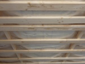

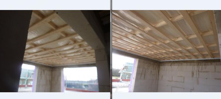

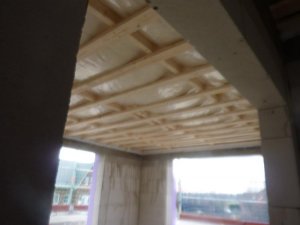

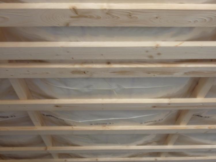

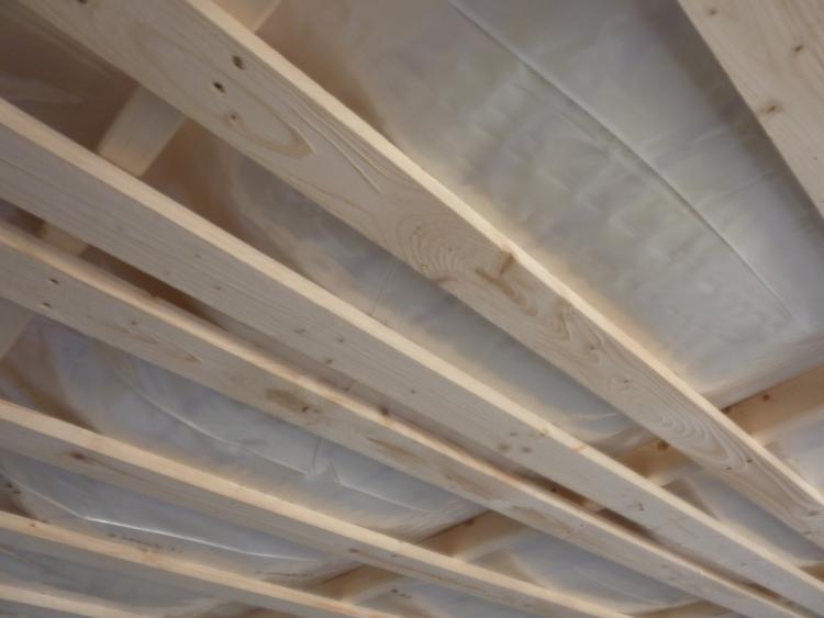

    Moin Leute,
    wir sind mitten in der Bauphase und nun wurde die Dampfsperre sowie die Lattung angebracht. Wir haben die Lattung aufdoppeln lassen, damit wir später genug Platz für die Spots in der Decke haben.
    Nun haben die Zimmerleute meiner Meinung nach einen Raum
    - richtig (erste Lattung quer zu den Dachbalken die zweite Lattung dann wieder längs zu den Balken beplankt
    und alle anderen Räume
    - falsch (erste Lattung längs mit den Balken und die zweite Lattung quer)
    dadurch hängt nun die Dampfsperre und die Dämmung mind. 6m durch und liegt erst auf der zweiten Schalung auf, wodurch der Raum für Spots gleich null ist !!!!
    Siehe Bilder !!!
    Frage:
    Gibt es eine Vorschrift (DIN, o.ä.) oder anerkannte Regel der Technik wie man so eine Abhängung, Aufdoppelung der Sparschalung korrekt auszuführen hat.
    mfg:bau_1:

    1) Es gibt keine Vorschrift für die Ausrichtung von Grund- und Traglattung, nur max. Spannweiten.
    Ob die bei Dir überschritten wurden, sagt Dir Dein von Dir bezahlter Bauleiter oder SV!
    2) Deine 2 cm Sparschalung zur "Sicherstellung" :mega_lol: der Spoteinbautiefe kannst Du getrost in die Tonne kloppen!
    Selbst wenn nix brennt - Deine Luftdichte ist schon jetzt Geschichte, sie weiß es nur noch nicht!
    So etwas macht man ganz anders!

    Ja....sieht tatsächlich etwas mager aus, die Lattung.
    Vorschlag 1: Verzicht auf Halogenspots.
    Vorschlag 2: entsprechend dimensionierte Lattung + die richtigen Einbautöpfe.
    Die Stärke der Lattung(en) ergibt sich wiederum aus der Höhe des Einbauteils. Die aber ist im Rahmen der Planung zu leisten und den entprechenden Handwerkern zu kommunizieren (dem Eli die richtigen Töpfchen, dem Trockenbauer die benötigte Höhe...)

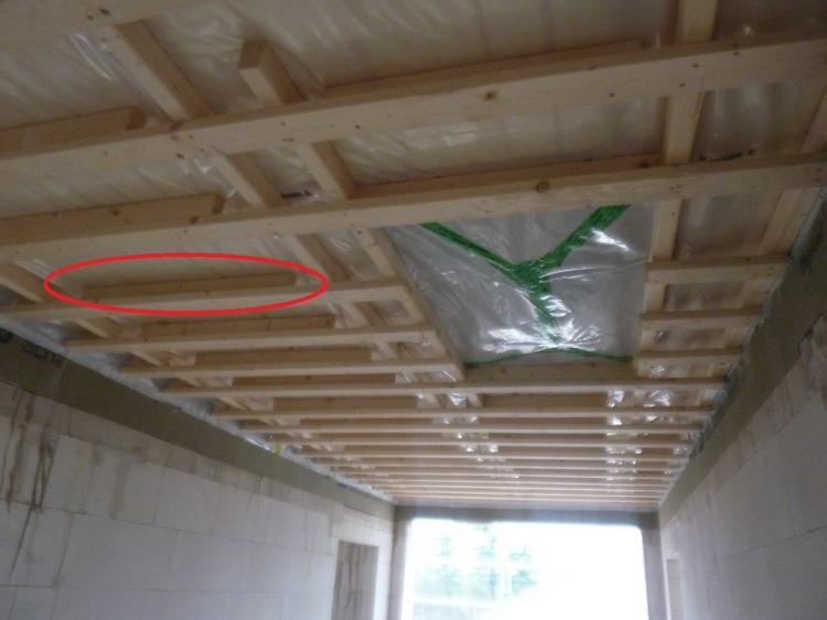

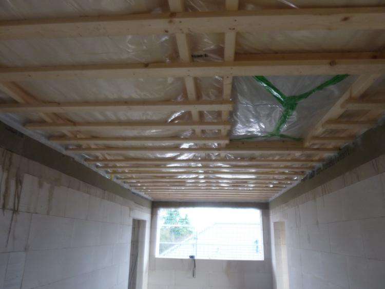

    Nocheinmal ein bißchen Licht ins Dunkel,
    also bei der richtigen Verlegung (vorletztes Bild oben) habe ich 9,5 cm Luft von der Folie bis Unterkante GK, das reicht dicke für Spots. Erste Lattung ist 6cm, die zweite dann 2cm dick (tief) ! Somit wird die GK auch nicht in die Folie geschraubt.
    Verbaut wird übrigens eh nur LED, somit auch kein Hitze.
    Der Zimmermann hat's heute aber schon gerichtet und die Sparschalung in den Räumen wo sie "falsch" gelattet war, 6'er Querlatten eingezogen und so den Abstand wieder hergestellt.
    Hab's selbst noch nicht gesehen, aber werde sonst nochmal die Tage 'nen Bild posten.

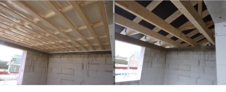

    Moin Leute,
    die Zimmerleute haben die Unterkosntruktion in den Räumen, wo meiner Meinung nach falsch beplankt wurde und die Folie sowie Dämmung ordentlich durchhing, nachgebessert und die untere Lattung mit Teilstücken aufgespart, so dass jetzt die Dämmung & Folie jetzt ordentlich & sauber aufliegt sowie die 8-9 cm Luft wieder vorhanden sind. (siehe Bild)
    Frage:
    Wie dick sollte die Dampfsperre eigentlich (bei kalten Dach, Dämmung zwischen den Sparren) sein, und von welchen Parametern hängt dies evtl. ab ???
    Lese überall mind. 0,2 mm, bei uns beträgt diese nur 0,16 mm !
