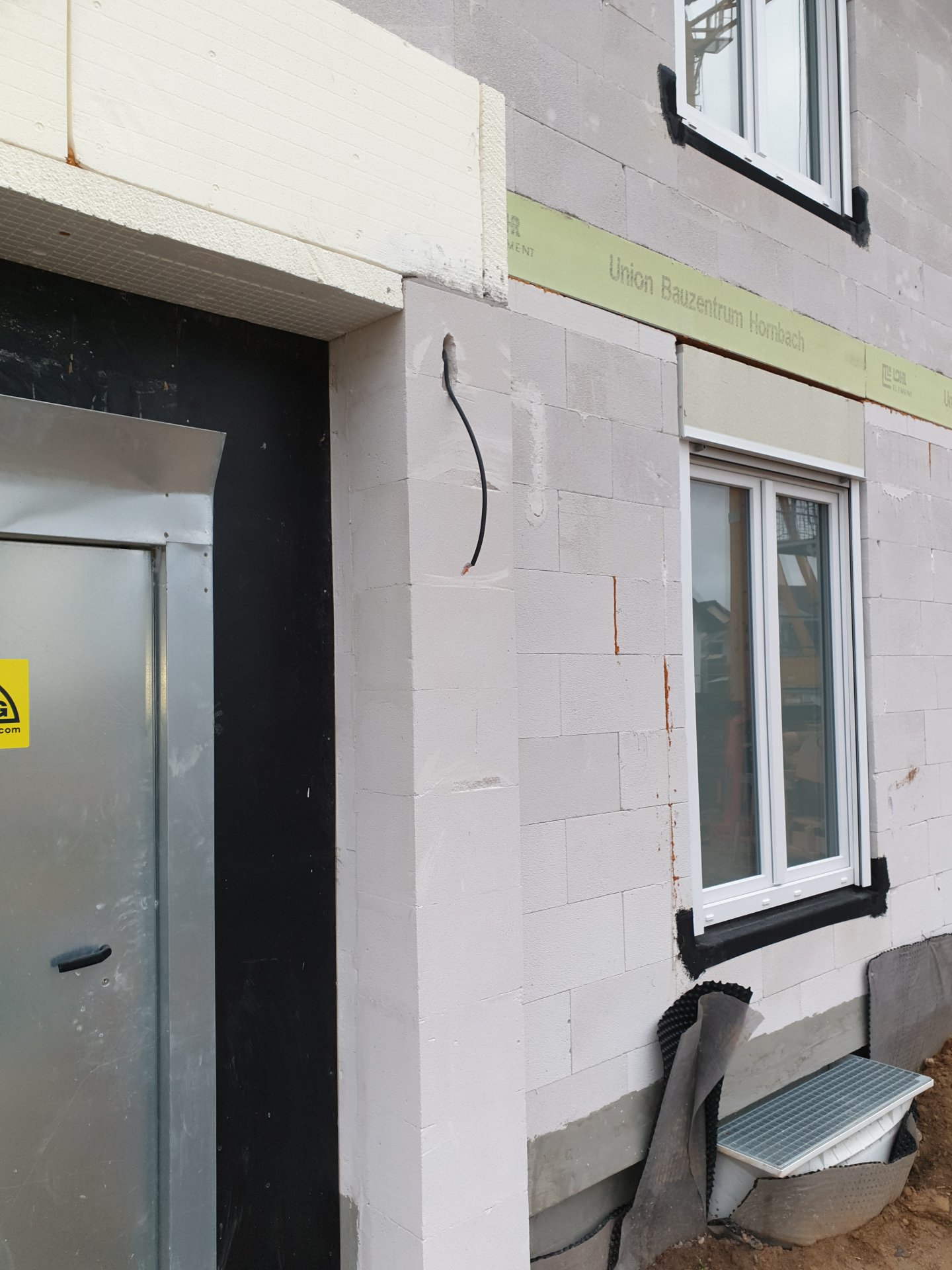

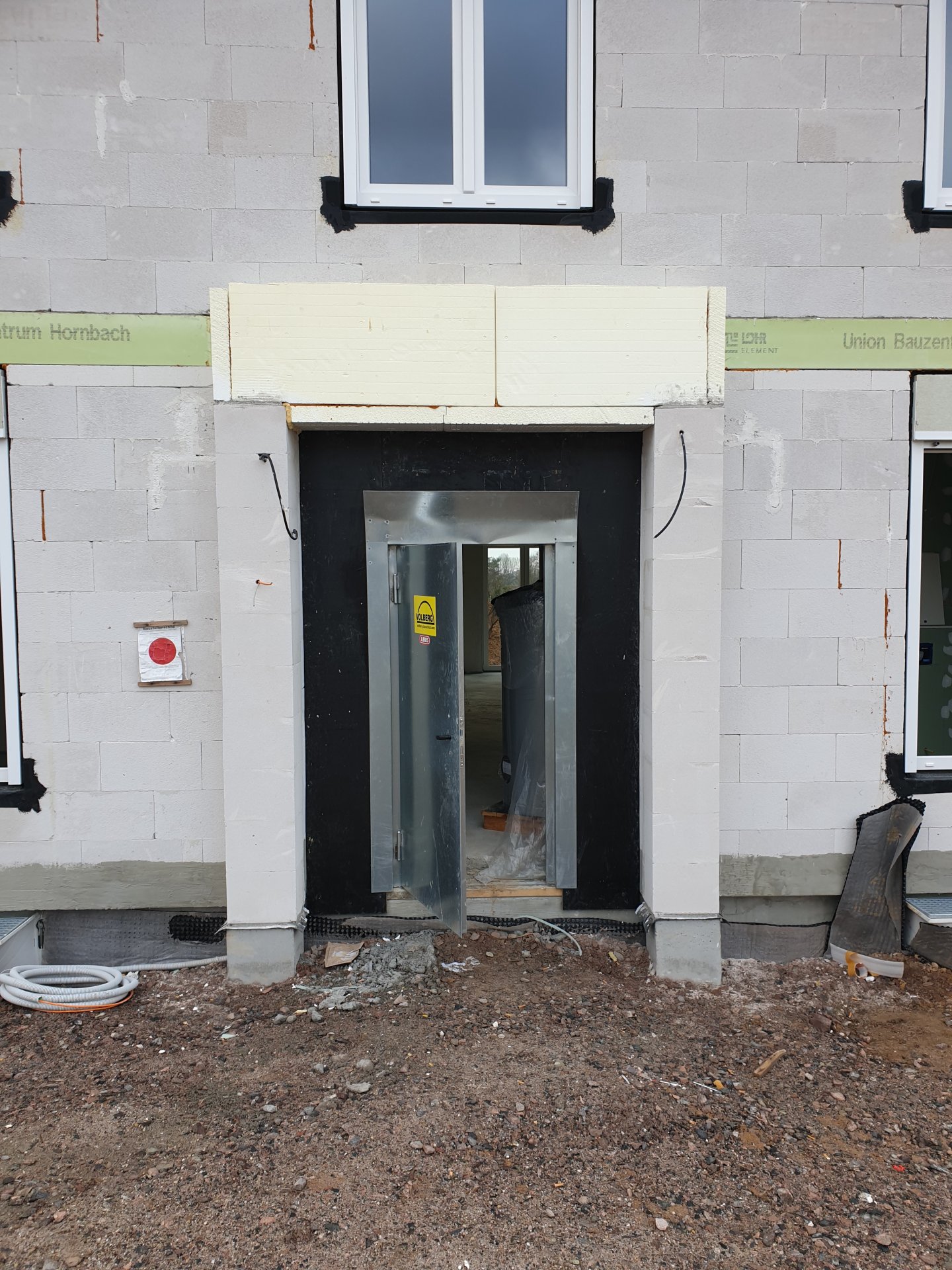

    bei meinem Neubau besteht folgende Problematik:
    Es gibt neben dem Hauseingang links und rechts zwei "Säulen", siehe Bild. Diese haben keine tragende Funktion, das darüber befindliche Vordach wurde mit der Geschossdecke über EG betoniert. Die Säulen haben also rein optische Gründe.
    Leider wurden die Säulen nicht so gegründet, dass man einfach die Geschossdecke über KG etwas weiter vorgezogen und darauf die Säulen gemauert hat. Sondern man hat die Säulen erst viel später erstellt, als der Rohbau längst fertig war und der Arbeitsraum längst verfüllt war (in diesem Bereich mit Schotter). Obwohl die Säulen von Anfang an "geplant" waren. Im Prinzip hat man nun jede Säule auf einem Mini-Betonsockel errichtet, der aber im Unterschied zum Haus nicht auf gewachsenem Boden gründet, sondern bestenfalls 50 cm hoch ist.
    Ich habe Bedenken, dass es durch Setzungen später Abrisse in der Fassade gibt. Im Übrigen habe ich sowieso die Problematik, dass ich alles nochmals aufbuddeln muss zwecks Außendämmung Keller. Da die Säulen schlecht in der Luft schweben können, muss ich diese nochmals abreißen.
    Auch nach der Kellerdämmung und Wiederverfüllen hätte ich ja beim Neubau der Säulen wieder das Problem der Gründung. Klar, ich könnte im Zuge der Kellerdämmung eine Tiefengründung erstellen, aber das wäre mutmaßlich extrem aufwendig für zwei kleine Säulen.
    Meine Frage: Könnte man nicht die Säulen auch durch ein Dämm-Material ausbilden, das man direkt an das Mauerwerk klebt? Dann hätte ich das Problem der Gründung nicht mehr.

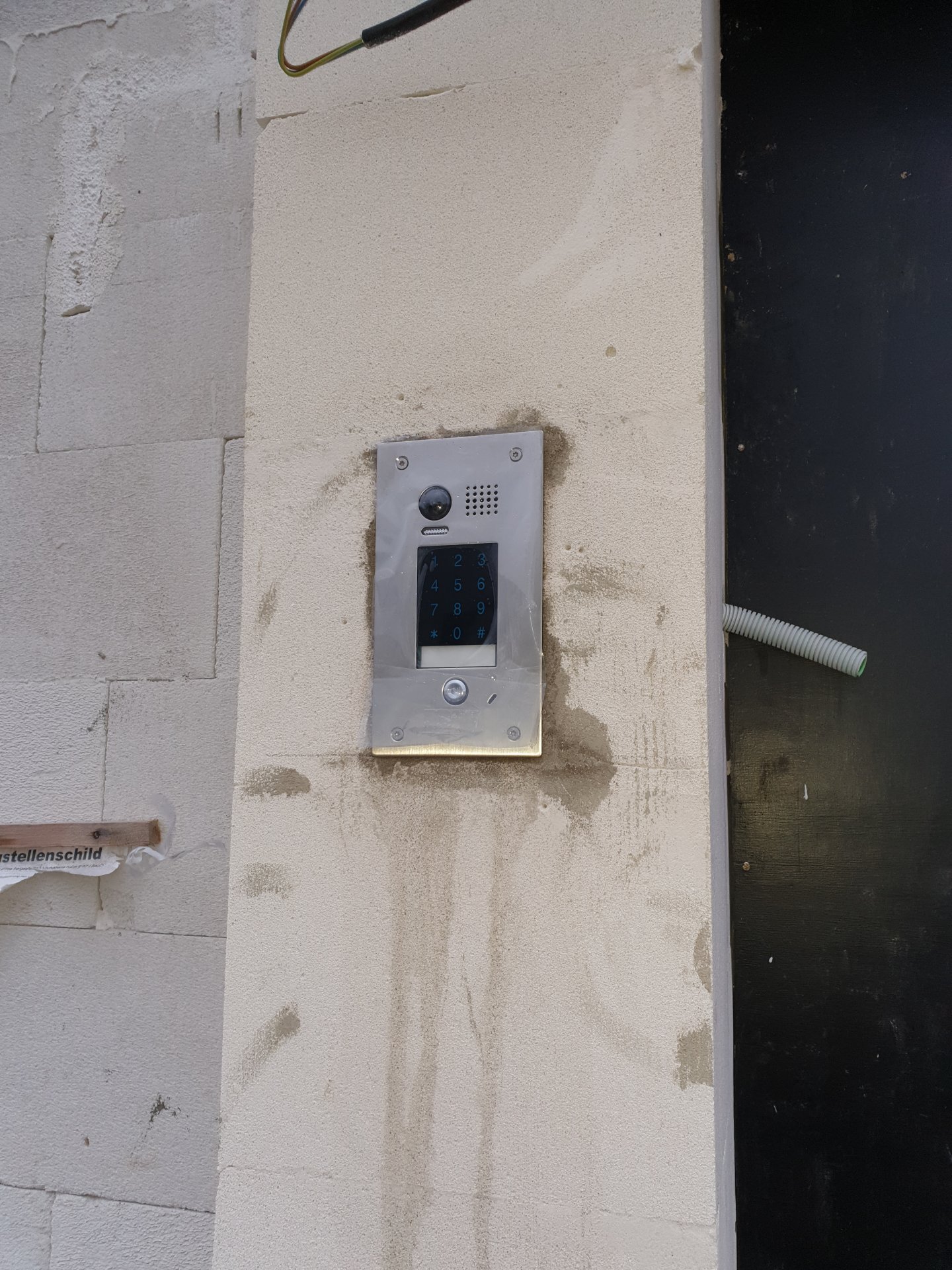

    In den Säulen sitzen zwei Lampenauslässe sowie aktuell noch die Gegensprechanlage. Diese müsste man dann in das Dämm-Material einarbeiten. Wobei die Gegensprechanlage mittelfristig sowieso in die Einfriedung verlegt werden soll.
    Könnte man so vorgehen? Welches Material sollte man verwenden? Gewaffeltes Styrodur?
    Danke.

    Wo ist das Problem der Tiefengründung? Ich habe so etwas aus einem KS-Steinblock...

    Das Fundament müßte in jedem Fall auf gewachsenem Boden, allenfalls verdichteten Schotter gegründet sein.
    Im Anfüllraum ist’s nicht setzungssicher.
    Mit XPS ist’s sicher auch möglich, zusätzlich verdübeln.
    Im Zweifel den umgebenden Putz nicht fest mit der Säule armieren, damit es keine Abrißfugen gibt.
    Das ist aber alles nicht dein Problem wenn’s in der Auftragsbeschreibung klar enthalten ist
    sobald du planst und Anweisungen gibts bist du evt für Folgeschäden zumindest mitverantwortlich.
