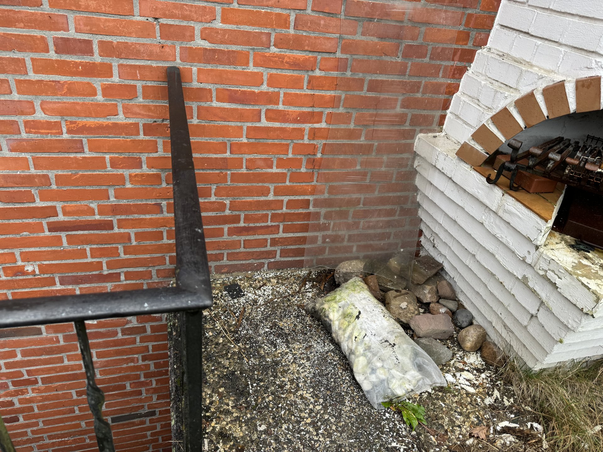

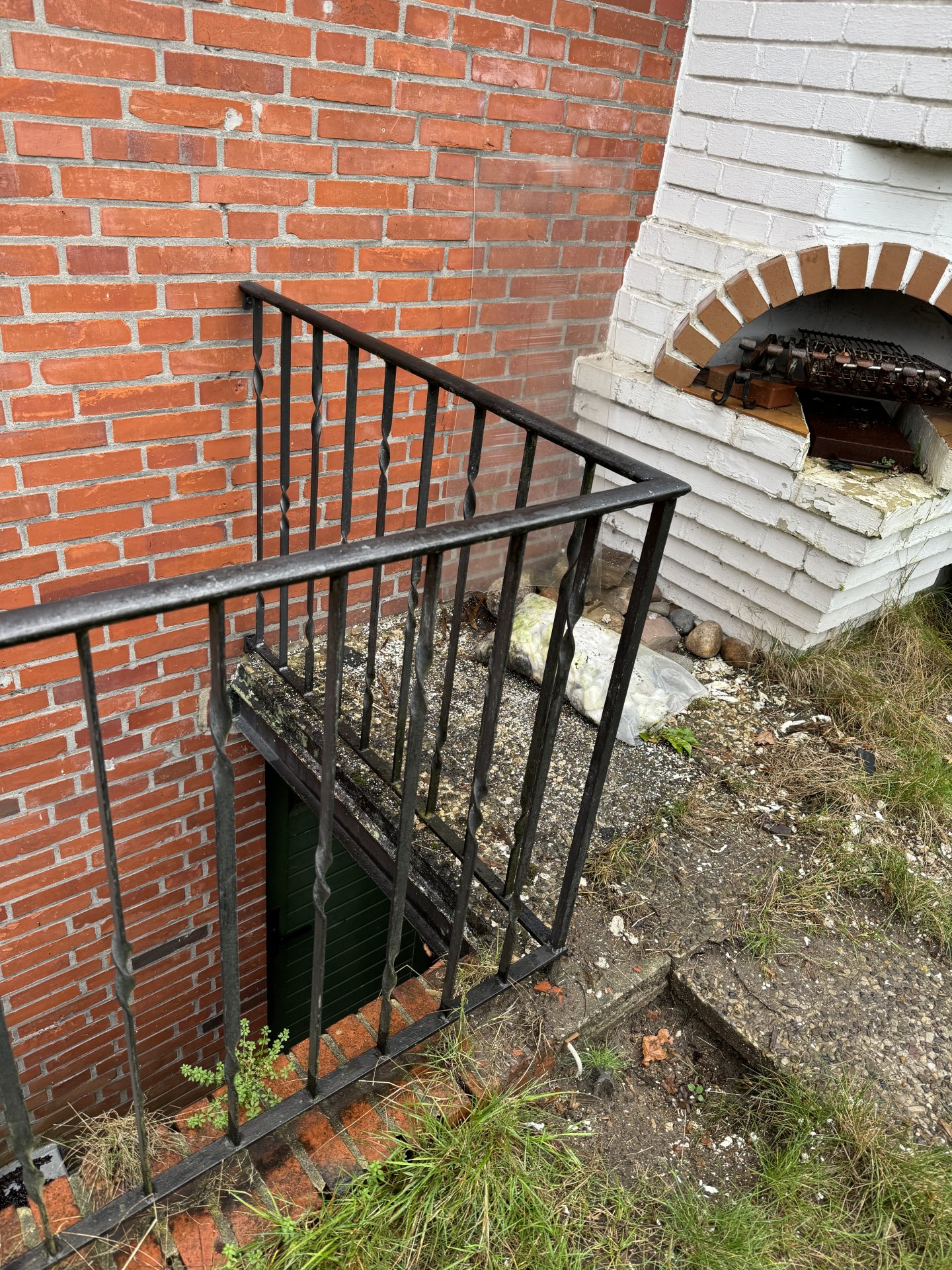

    Moin ihr Experten,
    ich hab hinter meiner WohnzimmerWand einen Treppenabgang in den Keller und über dem Treppenabgang quasi vor einem Schornstein.
    Ich hatte an der gegenüberliegenden Wand Schimmel und ich vermute fas das Wasser sich auf diesem Vorsprung staut und fann reindrückt.
    Gibt es eine Möglichkeit das schnell von außen abzudichten bze sogar zu dämmen?
    Anbei ein Bild da es schon blöd verständlich ist.

    Bleibt das Wasser dort an der Hauswand denn stehen? Es sollte hier ein Gefälle vom Haus weg geben. Ansonsten wäre das wohl das erste, was ich nachbessern würde. Eine Abdichtung gegen stehendes Wasser ist aufwändiger und auf Klinker sowieso nicht so schön, weil man dort die Klinker überdecken würde und das natürlich nicht wirklich schön aussieht. Daher wäre der erste Ansatz, das Wasser vom Haus weg zu leiten.

    so richtig kann ich das nicht sagen aber ich glaub das Wasser bleibt nicht stehen, der Untergrund sind Waschbetonplatten. Im Sommer nächste Jahre wird die ganze Nummer überdacht, dann sollte ich keine Probleme da mehr haben. Ich dachte einfach an eine Art Dichtschlämme unabhängig vom Aussehen das sieht man sowieso näcshte Jahr nicht mehr

    Schütte halt mal einen Eimer Wasser hin oder auch an die Wand, um etwas Regenfall zu simulieren, und schau, wie lange es dauert, bis es weggeflossen ist. Oder ob sich dort eine Pfütze an der Mauer bildet.
    Dichtschlämme dürfte sicherlich gehen, aber stehendes Wasser ist immer erstmal zu vermeiden.

    Ich würde an der Stelle ja zuerst einmal eine Wärmebrücke vermuten mit Kondensation auf der Innenseite der Wand.
