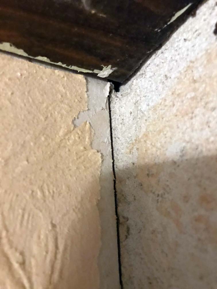

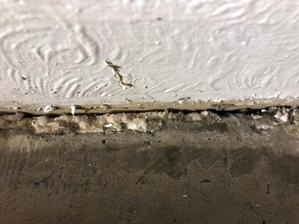

    Hallo!
    Wir sind frischer Eigenheimbesitzer - Baujahr 1979.
    Nun ist uns beim renovieren aufgefallen, dass alle Außenwände "hohl" klingen. Es scheint sich um Rigipskarton-Platten als Vorwand zu handeln. So sieht wes jedenfalls aus, nachdem ich die angeklebten Leisten von der Vorwand entfernt habe. Nun habe ich auch den Bodenbelag entfernt und gesehen, das der Übergang zwischen Boden/Estrich und Vorwand komisch aussieht:
    Estrich - Styropor - Rigipskartonplatte / Vorwand ?!
    Jetzt habe ich Angst bekommen, die Vorwand zu entfernen, weil die anscheinend erst die Rigipsplatten als Vorwand vor die Außenmauer geschraubt haben und erst anschließend den Estrich gelegt haben. Vermutlich sind die Außenwände also auch nicht verputzt. Jedenfalls kommt kalte Zugluft aus den Steckdosen und allen gebohrten Löchern in den Vorwänden.
    Jetzt die Frage: Wie renoviert/saniert man so eine Vorwand + Außenwand korrekt? Wie ist das mit der Taupunktverlegung?

    erstmal Bilder einstellen und dann herausbekommen welche Steine und Materialien konkret in welcher Stelle verbaut wurden.
    So etwas muss man sauber aufnehmen um sinnvolle Ratschläge zu erhalten.

    Hallo!
    Vielen Dank für deine schnelle Antwort.
    Wie ich bereits geschrieben habe möchte ich die Vorwand nicht aufmachen, weil ich ahne, dass dahinter nicht einmal Estrich verlegt ist. Wenn ich also die Vorwand kaputt mache ist es (mir) unmöglich einfach wieder eine neue Platte dort einzuschrauben. Dann bin ich sozusagen gezwungen eine große Sanierung mit Estrich etc. zu machen.
    Ist also eine vertrackte Situation.
    Ich dachte halt, dass vielleicht jemand so eine Bauweise / Vorwandkonstruktion schon einmal gesehen hat und mir seine Erfahrungen dazu mitteilen kann.
    Mittlerweile bin ich mir auch ziemlich sicher, dass erst die Rigipskartonplatte als Vorwand installiert wurde und dann der Estrich kam.
    Vermutlich komme ich nicht darum die Vorwand zu öffnen und dann muss ich halt Estrich legen lassen und die Außenmauer verputzen, Unterputzsteckdosen, etc.
    Einfach flicken und in Ruhe lassen hat den Nachteil, dass es aus jedem Loch zieht.
    Hier mal zwei Bilder: Einmal der Abschluss von Estrich zu Vorwand (Estrich - Styropor - Vorwand) und einmal der Übergang von Vorwand (links) zu nichttragender Innenwand (rechts).
