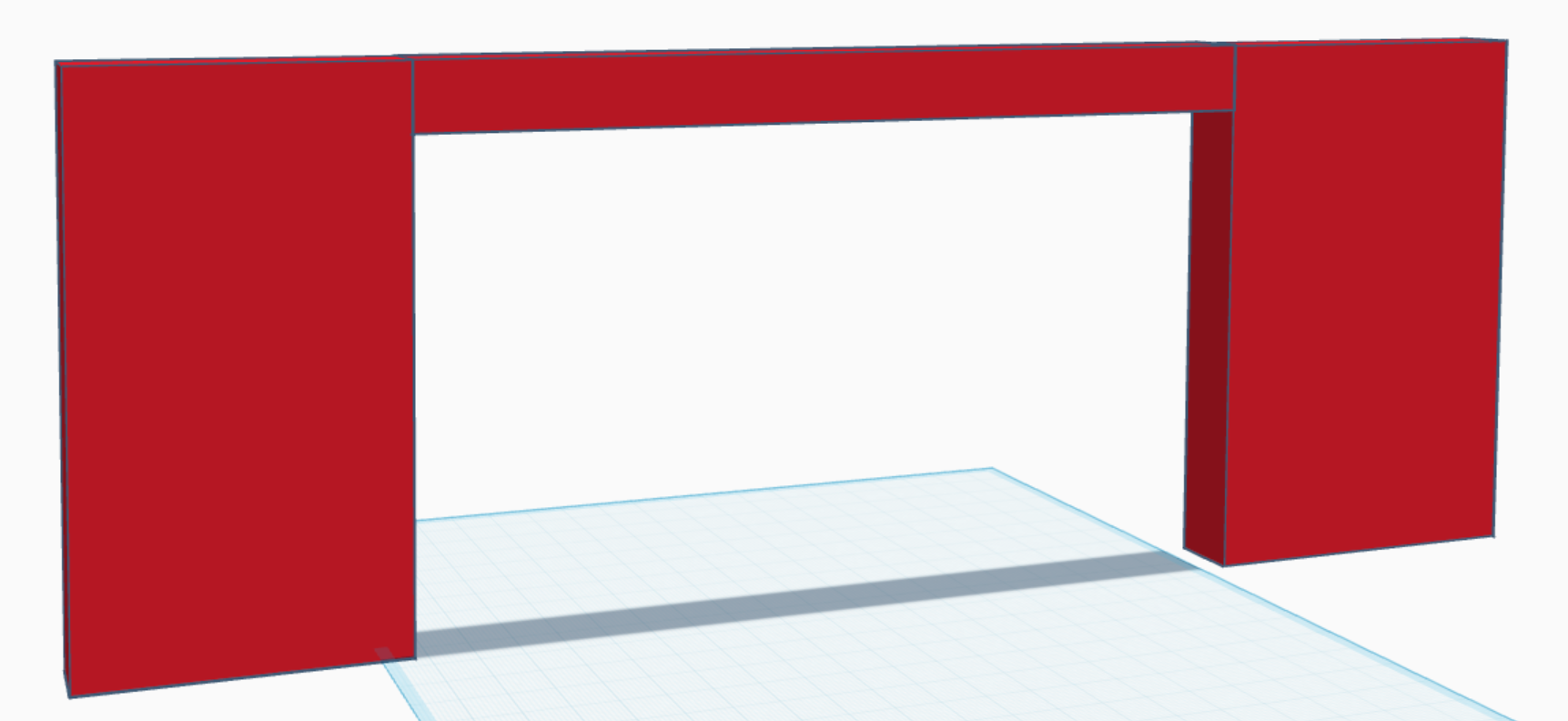

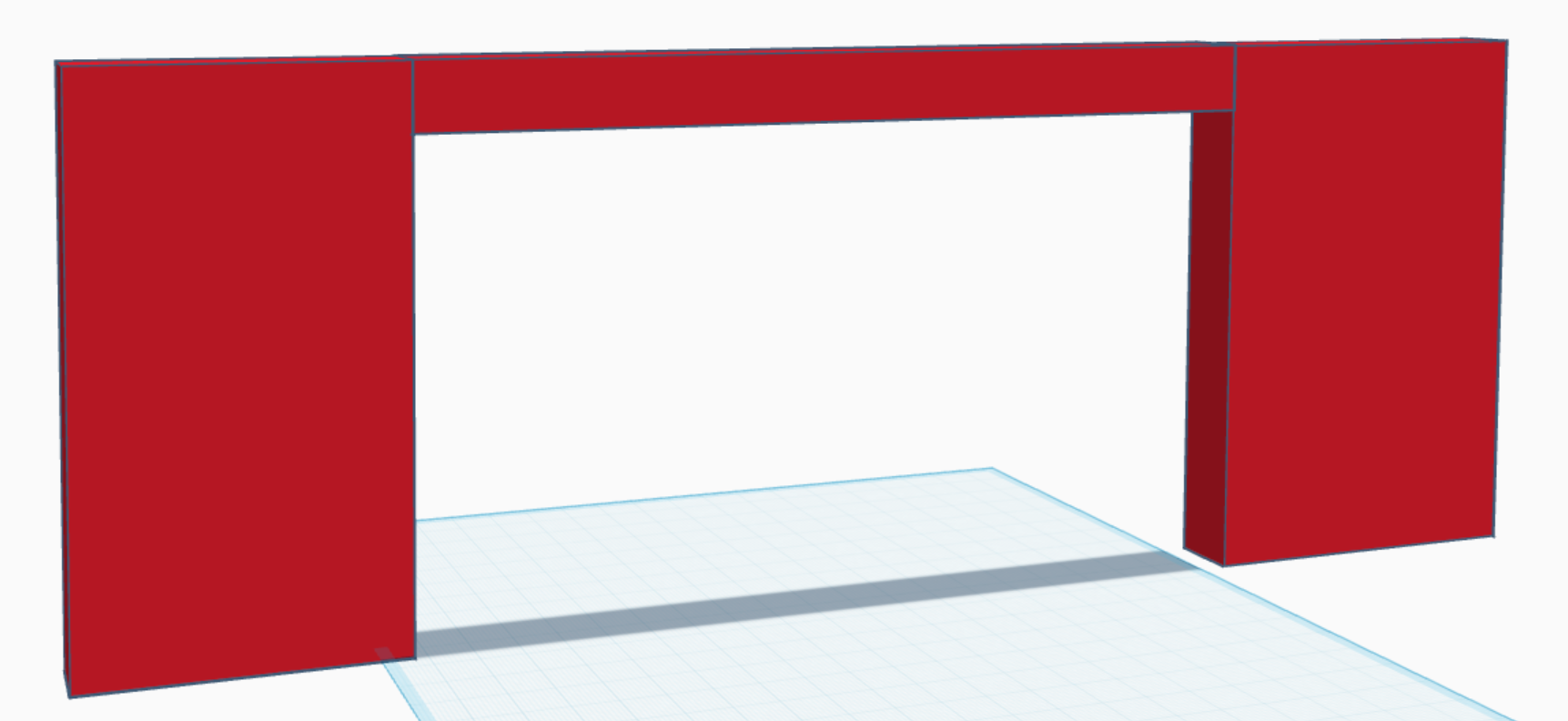

    Nein, ich möchte kein Waschbecken im Schlafzimmer installieren :bierchen:
    Zwecks Dekoabstellfläche für die Frau und Integration Beleuchtungskonzept für den Mann hätte ich im Schlafzimmer gerne eine Vorwand, die das Kopfteil des Betts umschließt, so dass ich das Bett "reinschieben" kann - jedenfalls die geplanten 15cm Tiefe der Wand. Links, rechts und hinten schließen die Wände des Raums ab. In etwa also so (blaue Fläche bringt tinkercad mit und soll nicht das Bett darstellen und die Fläche soll auch nicht rot gestrichen werden):

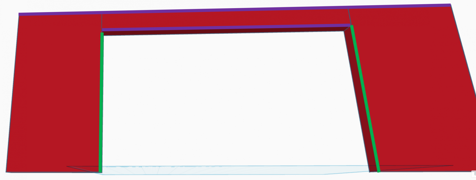

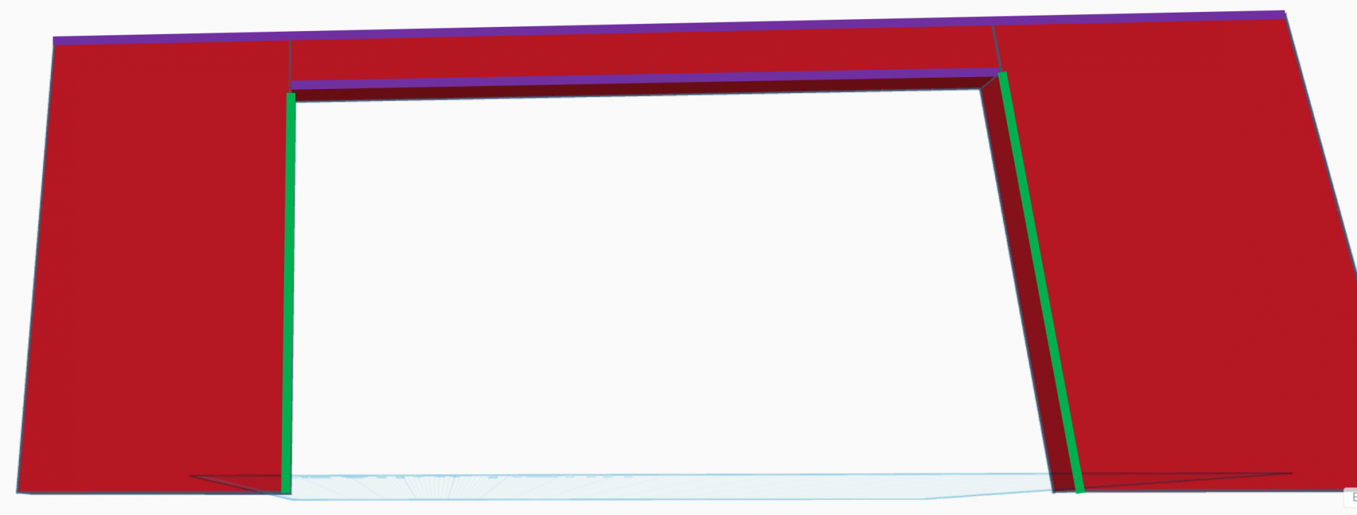

    Ich bin mir bei den Ständern aber nicht sicher. Ansicht Ständerwerk von vorne:

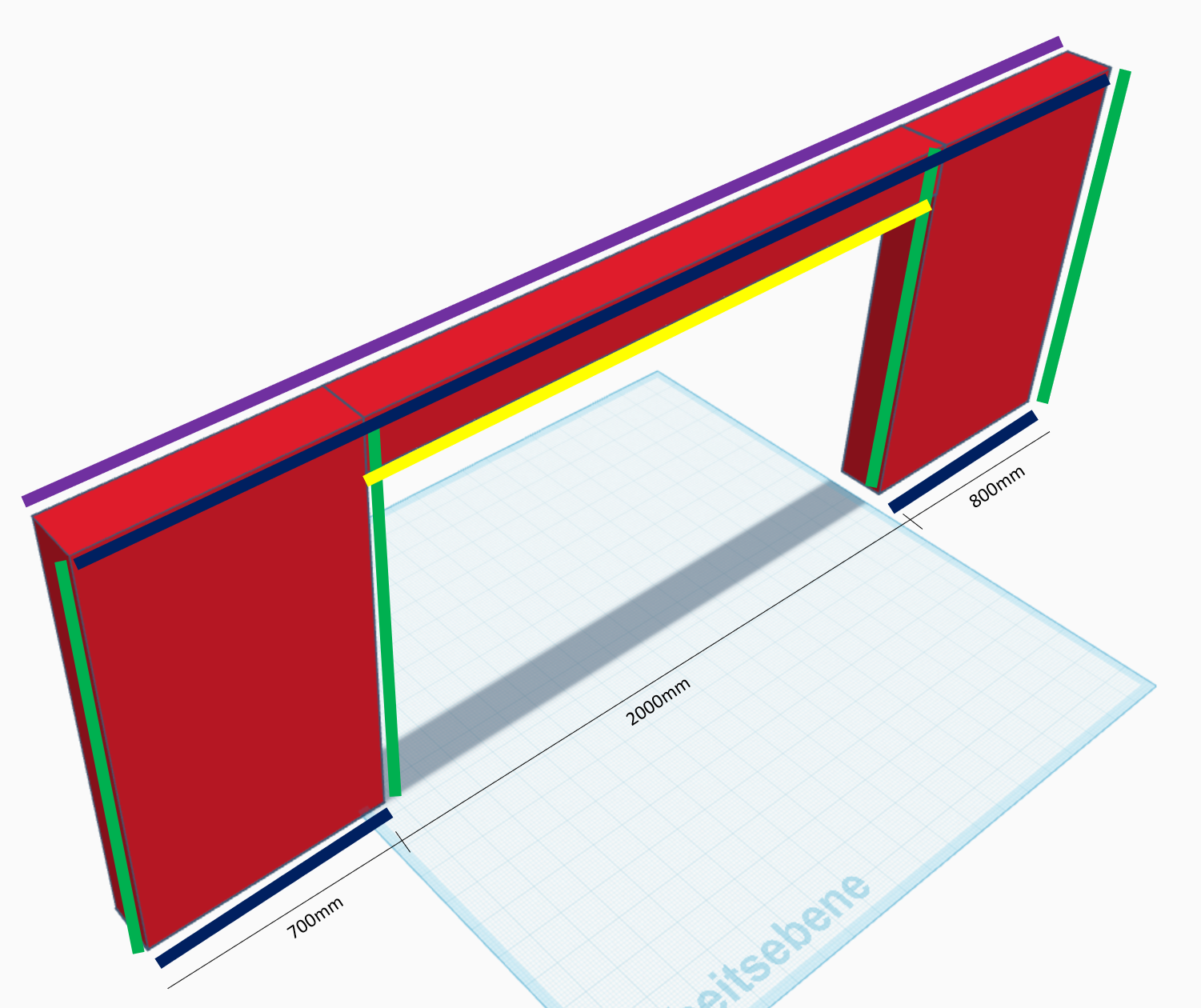

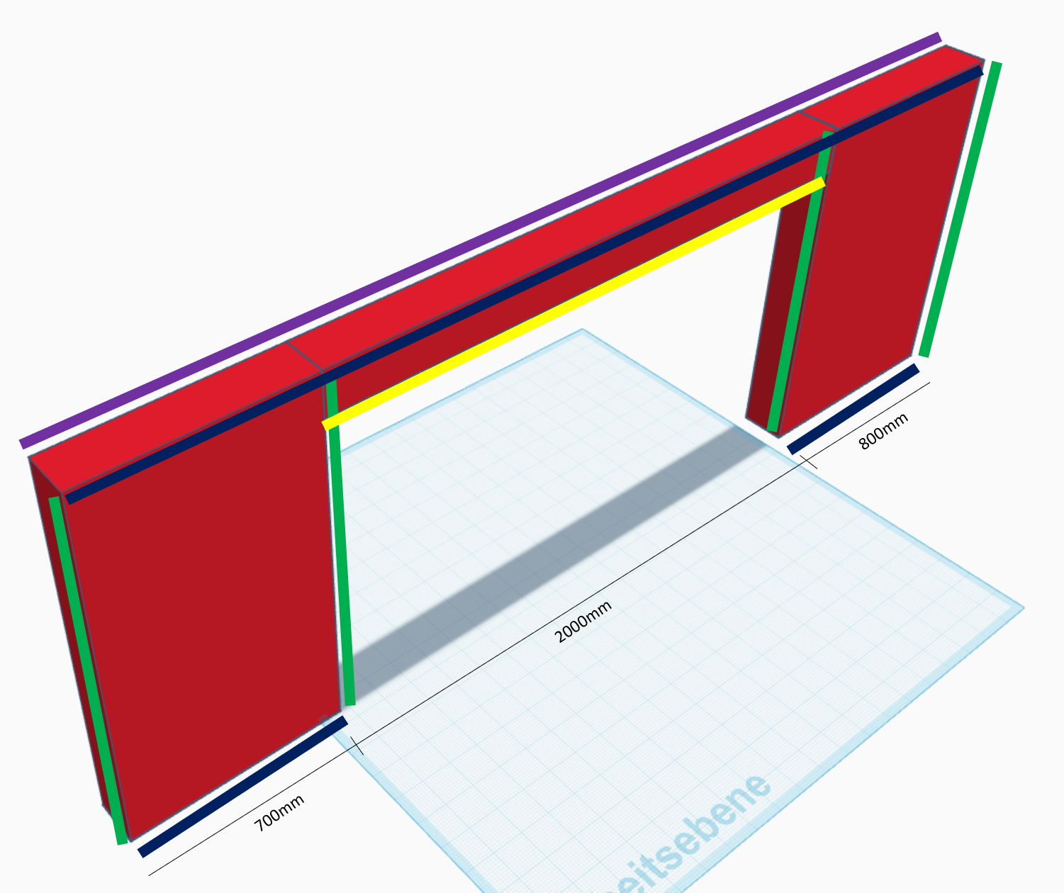

    Ansicht Ständerwerk hinten:
    Dabei ist...
    blau = UW
    grün = UD
    lila = CW
    Erste Frage: Ist das so überhaupt umsetzbar?
    Zweite Frage: Was nehme ich bei gelb?

    Ständer hinten, horizontal und vertikal lila = UW
    Ständer vorne: grün = CW
    blau und gelb = UW
