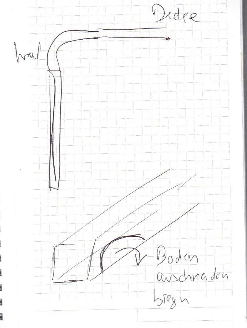

    Ich möchte die Nachbarwand schallschützen. Daher geplant 50er Profile + 50er Glaswolle + 2 lagen rote Schallschutz-gipsplatten
    Wie man das Spänderwerk baut ist eigentlich klar. Nur was macht man wenn die obere Ecke ein Bogen ist. Also halbrund von Wand zu Decke (Altbau)
    Wie befestigt man die oberen Profile ????
    Danke

    das UW wird beidseitig im Abstand von 3-5 cm, je nach Rundung, eingeschnitten, somit kann man das biegen
    mach doch mal ein Foto

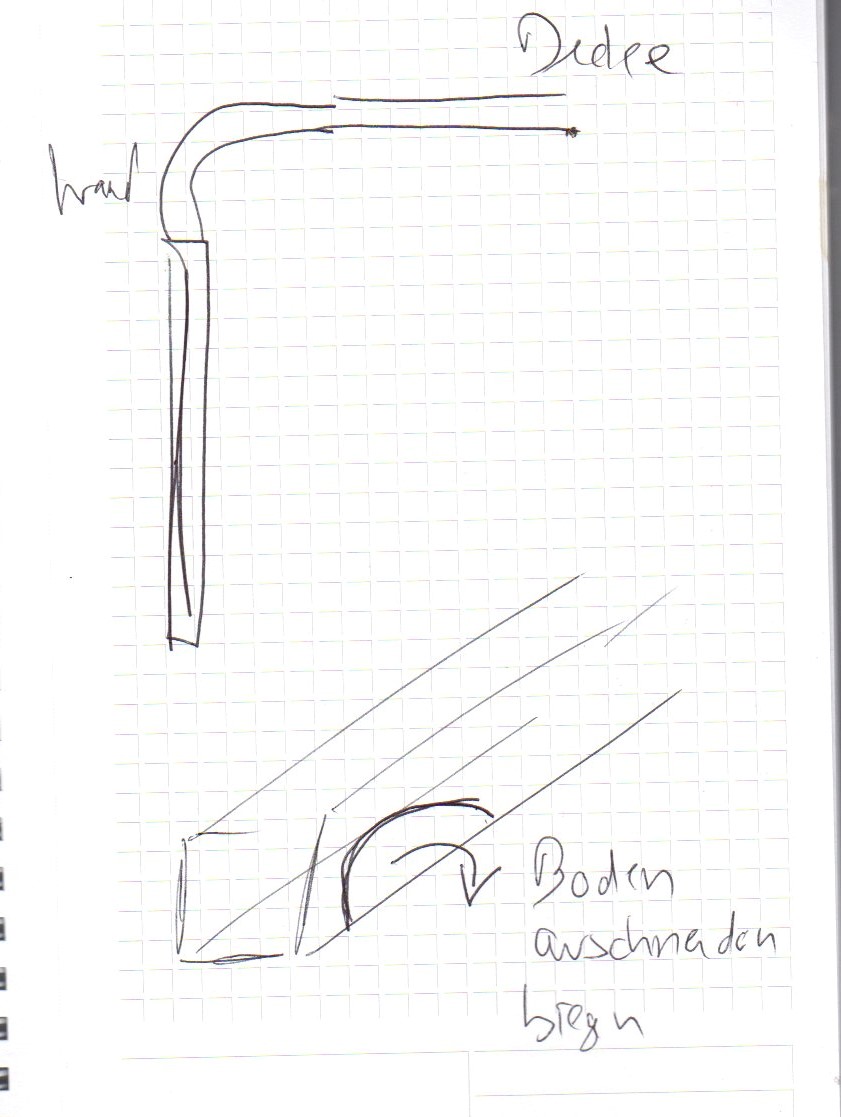

    Ich habe da mal gemalt, ich bin leider nicht vor Ort
  11. Alex88
    6.749
    3.691

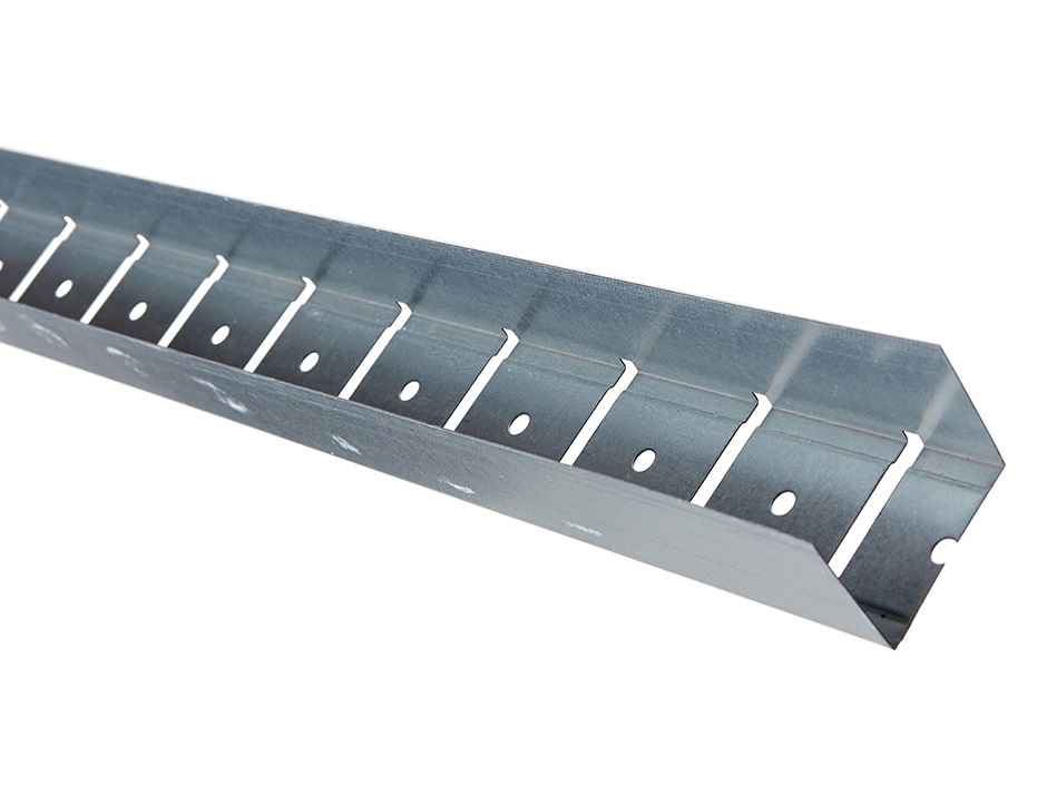

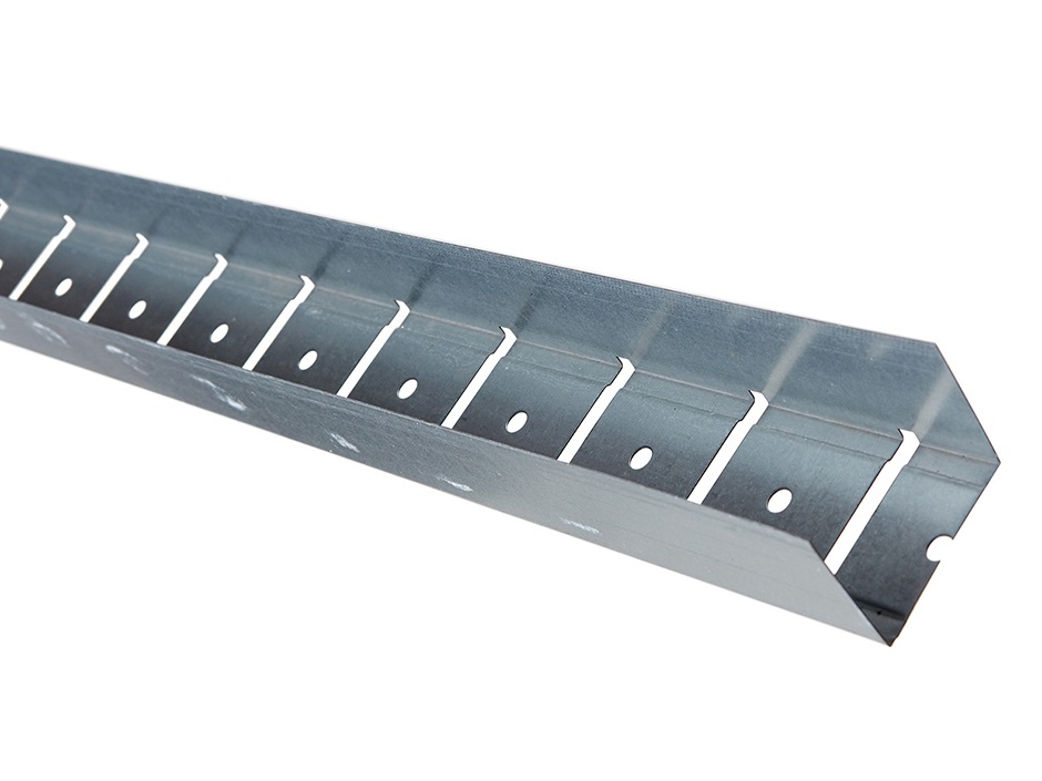

    dann habe ich das falsch verstanden, du hast keinen runden Deckenversprung, sondern eine "runde Ecke"
    dann musst du das Profil einseitig einschneiden und biegen, oder das hier verwenden vorgest. UW.jpg
