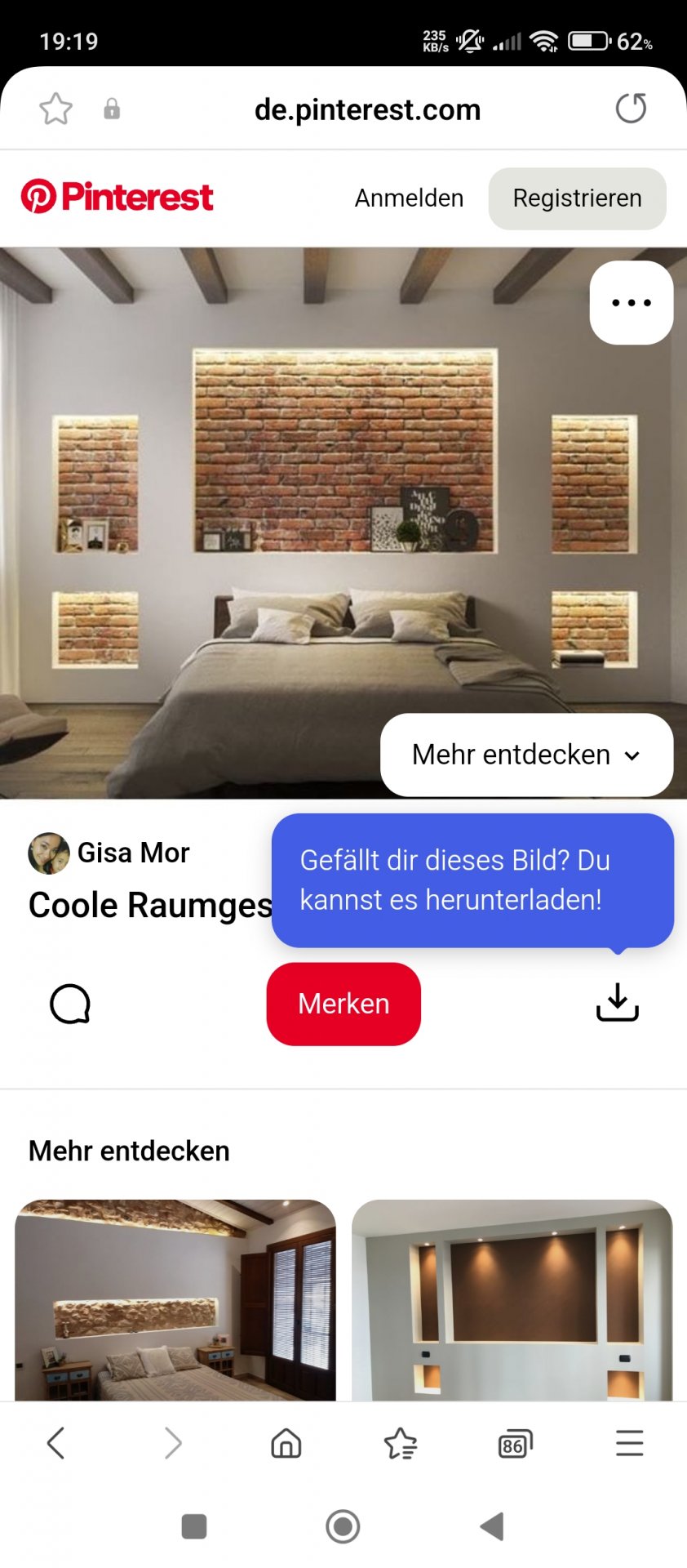

    Ich plane im Schlafzimmer in der Mitte eine Vorwand vor dem Bett. Links und rechts in den Ecken soll die Wand von Boden bis Decke durchgezogen werden allerdings sollen dabei 3 Nischen eingebaut werden, welche dann mit Spots versehen werden soll.
    Der Rahmen dafür soll aus Holz gemacht werden. Ist hierfür dann 40x60mm Rahmenholz gut oder sollte ich anderes verwenden?
    Wie bekomme ich die Holzrahmen als Befestigung für die Nischen herein?
    Reicht eine einfache Gipskartonbeplankung oder sollte besser noch OSB vorher darauf geschraubt werden?
    Als Beispiel hänge ich mal ein Bild an, wobei die Vorwand allerdings komplett durchgängig ist, was bei mir nicht der Fall ist.

    So in der Art?

    Ja so ähnlich. Links und rechts die Nischen sollen etwas weiter nach vorne ragen und unten die 2 geschlossen. Mitte unten auch geschlossen. Das Bett soll etwas reinragen von den linken und rechten Teilen.

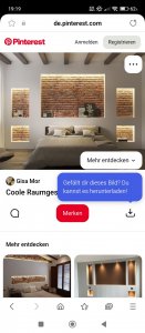

    Hallo habe mich nun erneut mit der Vorwand befasst.
    So ähnlich wie im Bild soll es werden. Es sollen links und rechts 2 Säulen mit einer Tiefe von 40cm und Nischen entstehen. Der Bereich in der Mitte soll 25 cm tief werden. Hier soll das Bett etwas eingelassen werden. Die Unterkonstruktion soll aus 60x40mm KVH Holz entstehen? Ist dies ausreichend?
    Darauf sollen 15mm OSB Platten geschraubt werden auch in den Nischen. Darauf kommt 12,5mm Gipskarton.
    Muss ich den Bereich hinter der Beplankung auch noch mit Dämmwolle dämmen?
