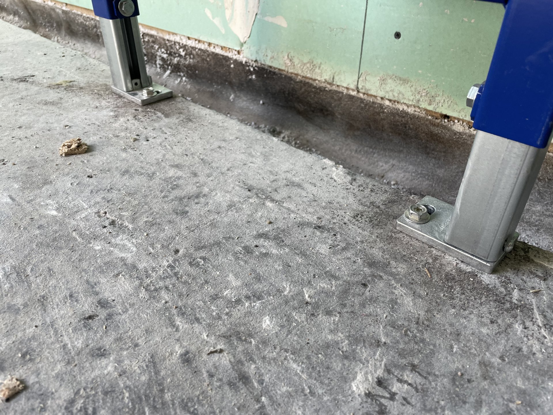

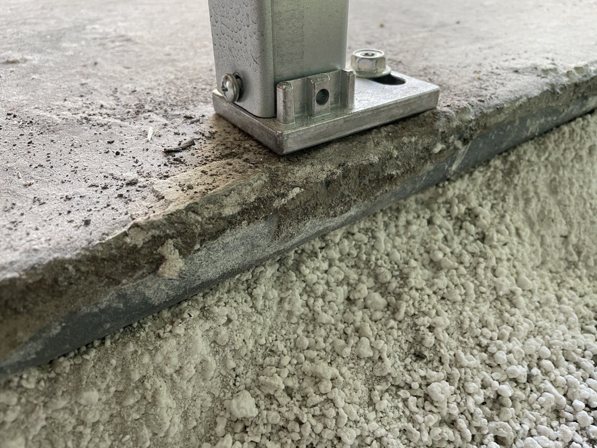

    ich renoviere gerade ein Fertighaus aus den 90ern. Der Sanitärbetrieb meines geringsten Misstrauens war kürzlich da und hat die Installation vorgenommen. Insgesamt bin ich damit auch zufrieden, aber dass das Duofix-Vorwandelement am Rand des 33 mm dicken Gussasphaltestrichs montiert worden ist, gefällt mir rückblickend doch nicht.
    An sich kein Problem, da jetzt noch schnell mit der Mauernutfräse entlangzufahren, den Estrich zu entfernen und die Füße weiter herauszuziehen. Gefällt mir am Ende sowieso besser, wenn die gesamte Vorsatzschale auf dem Rohboden steht. Der besteht allerdings aus Holzbalkendecke mit Spanplatte drauf, gibt es Empfehlungen zur stabilen Verschraubung des Vorwandelements auf dem Boden? Ich würde sonst einfach beim Baustoffhandel ein paar dicke Holzschrauben mit Flachkopf mitnehmen.
    Besten Dank und viele Grüße!

    ob du einen Balken triffst?
    ich würde da ein Kantholz, 80 x 80 mm, über zwei Balken schrauben und darauf das Vorwandelement
    befestigen

    Guter Punkt. Ob ich mit meinem Kantholz einen Balken treffen werde, ist allerdings auch nicht sicher. Mir ist die Einbaurichtung nicht bekannt, vielleicht laufen sie auch längs zum Vorwandelement.
    Ich könnte den Balken natürlich trotzdem darunter setzen, um so die Last besser zu verteilen. Gibt es vielleicht Erfahrungswerte dazu, ob das ausreichend ist?

    Habe den Ständer jetzt auf den Rest eines Dachsparrens gesetzt und hindurch geschraubt. Wirkt mir deutlich vertrauenserweckender, danke für den Tipp!
