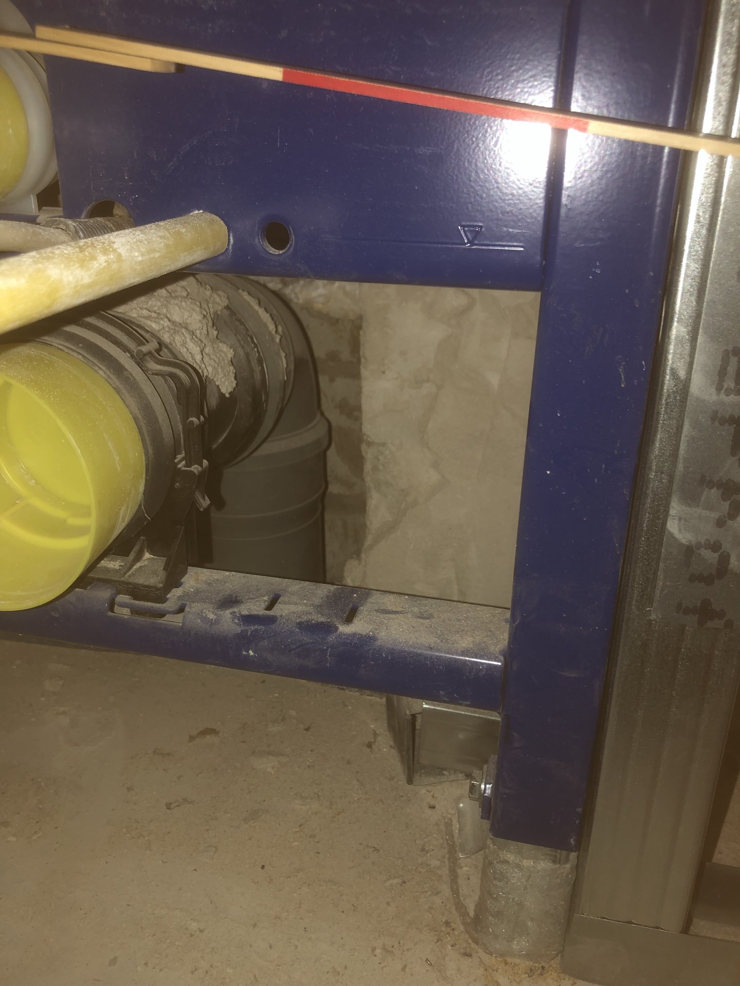

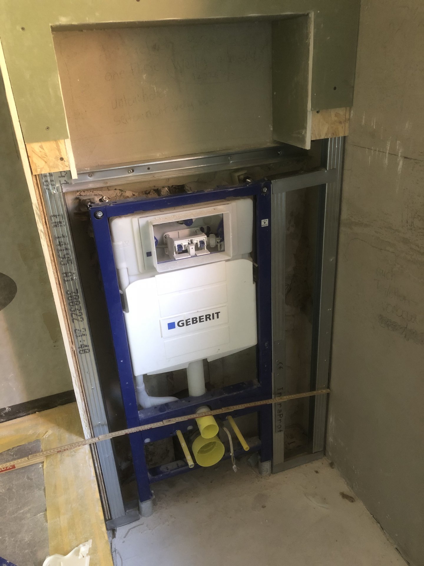

    Guten morgen,
    ist es möglich das Vorwandelement 5cm nacht rechts zu versetzen?
    Gestell ist schon im Estrich. Würde ich absäge unten und neue Füße rein.
    Wasser macht der Heizi.

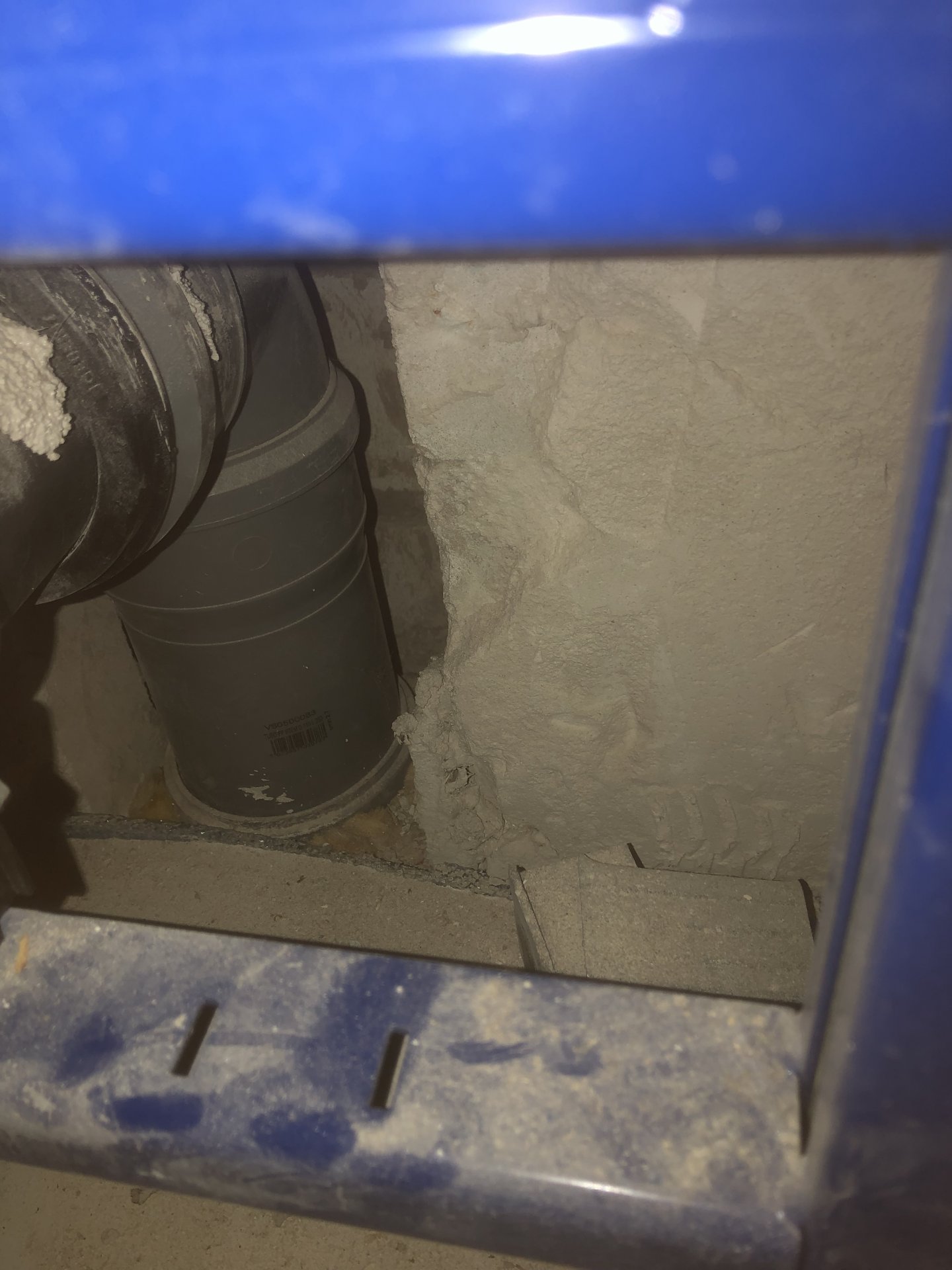

    Problem ist das Abwasser. Auf den Fotos zu sehen.
    Das Rohr geht jetzt gerade nach hinten und dann runter in den Boden.
    Daneben freistemmen und das Abflussrohr nach rechts versetzen klappt nicht, da dann der Sprung mehr als 5cm ist.
    Gibt es eine Möglichkeit des schrägen Abgangs vom Geberit in die Wand?

    Hast du schon mal was von einem Bogen gehört ? :)
    Maape838 gefällt das.
  3. #3 simon84, 14.06.2022
    20.885
    5.622
    Also was ich meine ist, z.B. 15 Grad Bogen auf das senkrechte Rohr, nach rechts/links ausrichten und zusammenstecken :)
    Aber da musst du natürlich schauen, dass es sich von der Höhe ausgeht.
    Ist eigentlich selbsterklärend, wenn du den Ständer versetzt hast und dann eben das Abwasserrohr so zusamenbaust und zusammensteckst, dass alles gerade fluchtend und spannungsfrei in den Halter am Ständer passt

    besser den Estrich aufkloppen um an die Schrauben zu kommen

    Ok, probiere ich mal. Ich klopp doch nicht den Estrich auf. Neue Füße kosten 25€.
    Danke euch!
  6. #6 simon84, 14.06.2022
    20.885
    5.622
    warum nicht ? Meiner Meinung nach schneller und einfacher
    Dann steht der Ständer danach auch wieder auf Roh Fußboden ….
  7. Alex88
    5.170
    2.690
    wo er hingehört....
    postler1972 und simon84 gefällt das.
  8. #8 postler1972, 14.06.2022
    postler1972
    postler1972
    03.08.2014
    227
    49
    Rohrreiniger
    Darmstadt
    genau, nur so kann der Ständer die Last abfangen. Die Füsse müssen zwingend auf dem Rohfussboden montiert sein. Wenn du damit nicht zurecht kommst, dann lass besser das Gestell wo es ist
