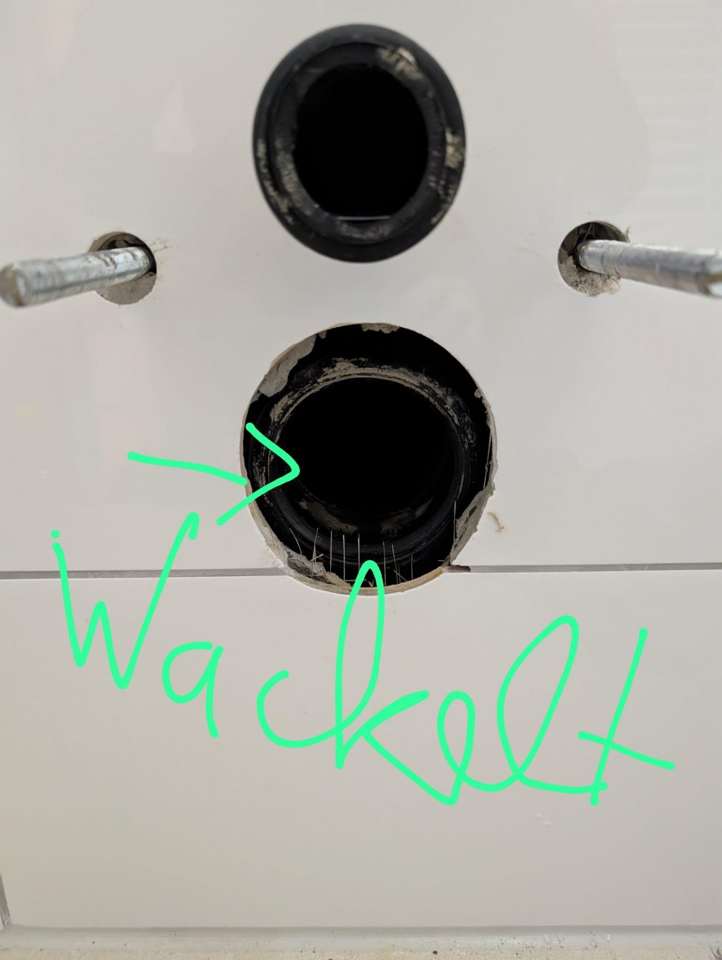

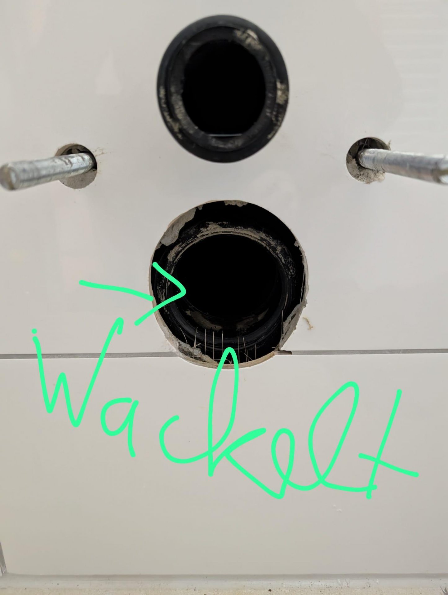

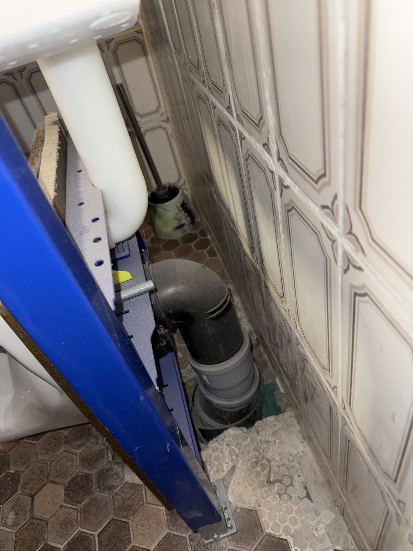

    ich habe ein Vorwandelement von Geberir. Dort angeschlossen ein Vigour-Wc. Das Bad ist recht neu, die Installateure Pleite. Das WC ist seit ca 2 Jahren undicht, mehrere Klempner haben es nicht dicht bekommen, ich auch nicht. Da es gerade wieder tropfte, habe ich es demontiert und Stelle fest, dass das HT Rohr, was in der Wand sitzt, wo mein WC Anschlussrohr reingesteckt wird, sich nach hinten schieben und bewegen lässt.
    Muss die Wand jetzt aufgekloppt werden und das Rohr befestigt/ausgetauscht werden oder kann man das wieder fixieren? Muss das ganze Geberit Element raus?
    Die Gewindestangen wackeln auch.
    Bevor ich einen Fachmann hole, würde ich gerne ein paar Meinungen hören.
    Danke für jede Hilfe

    Das Abflussrohr fixieren und möglichst mit ein Vergussmörtel ausgießen oder zuschäumen. Dann dürfte die WC dicht Eingesteckt werden.

    Es reicht die eine Fliese weg zu machen und du siehst alles an dem Ständer was das Rohr angeht.
    Normalerweise ist der Bogen mit eine Plastikschelle mit den Ständer verbunden.
    Ob die Gewindestange (leicht) wackelt ist relativ egal solange sie mit montiertem WC fest ist.
    Dass das Wasser aus dem Abwasser Rohr kommt hast du sicher abgeklärt ? Also es tropft / rinnt direkt nach dem spülen unten am Abfluss ? Kommt nicht vom Spülrohr?

    Das mit Mörtel würde ich doch dringend lassen , zum einem läuft der unkontrolliert und zum anderen gibt das eine excelente Schallbrücke.
    Die GeWi sollte gekontert werden.

    Guten Morgen,
    OK, kein Mörtel, danke. Die Schelle habe ich gestern in einem Video gesehen. Muss ich die obere oder eher die untere Fliese wegmachen? Dann versuchen mit einer Ersatz-Schelle das Rohr wieder zu befestigen, falls die Schelle kaputt ist. Oder anders befestigen. Dummerweise sind die beiden Fliesen gerade ausgetauscht worden, aber ist dann halt so

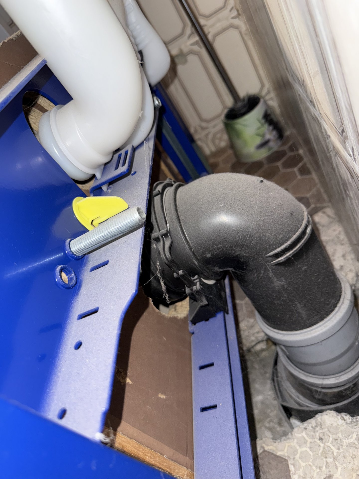

  9. #9 simon84, 06.01.2025
    23.373
    6.965

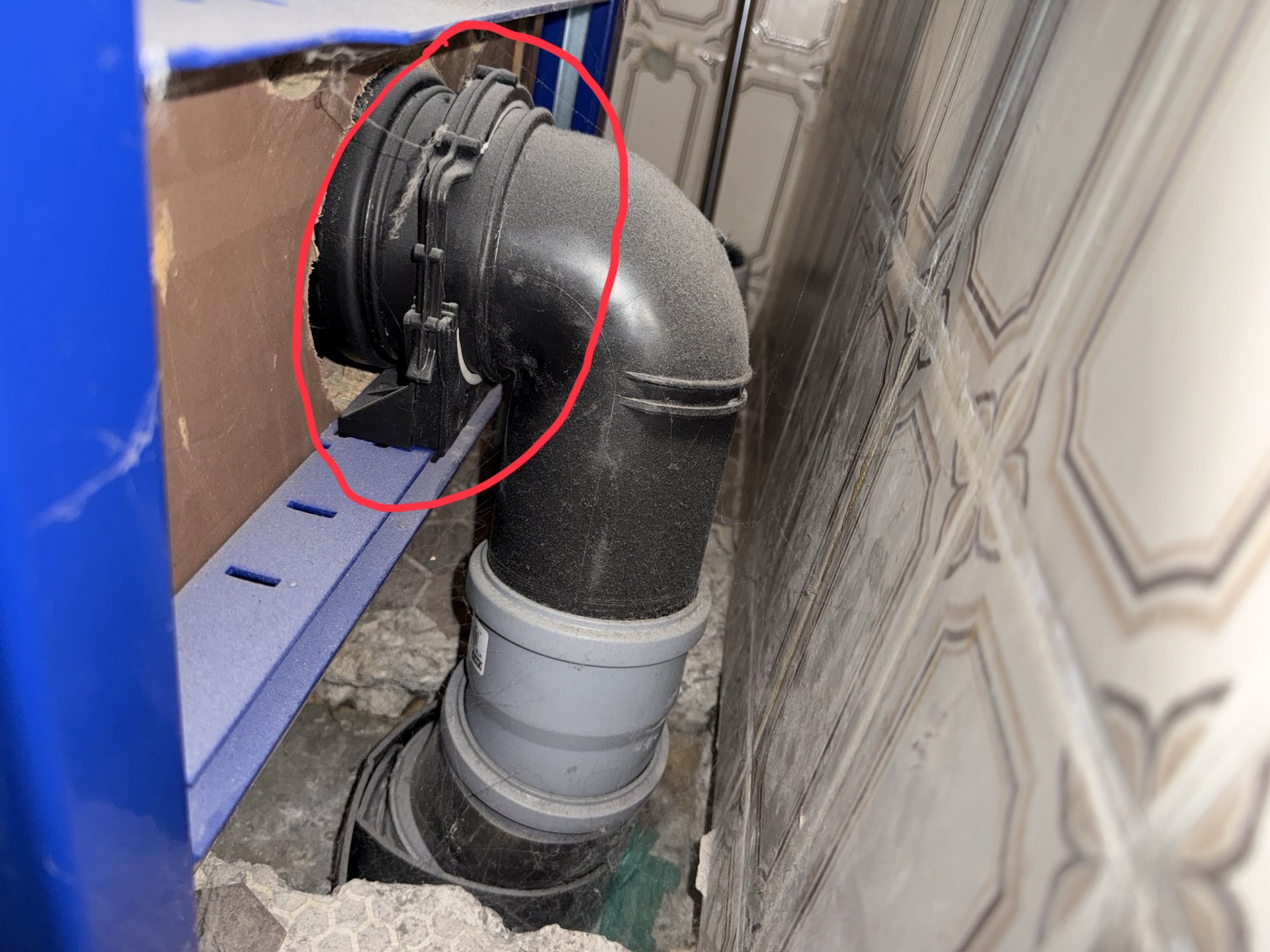

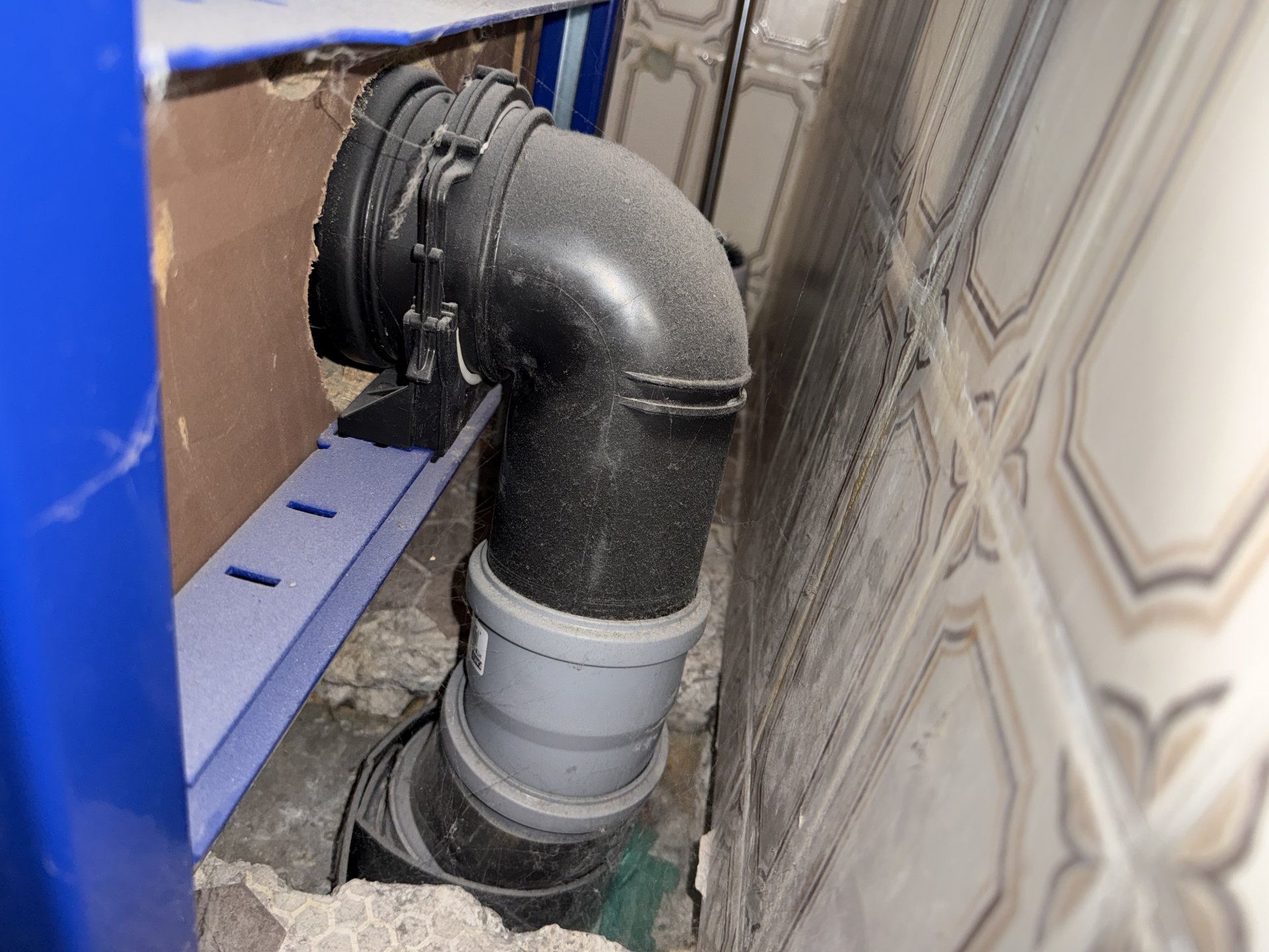

    @RotesHaus ich meine die obere sollte reichen

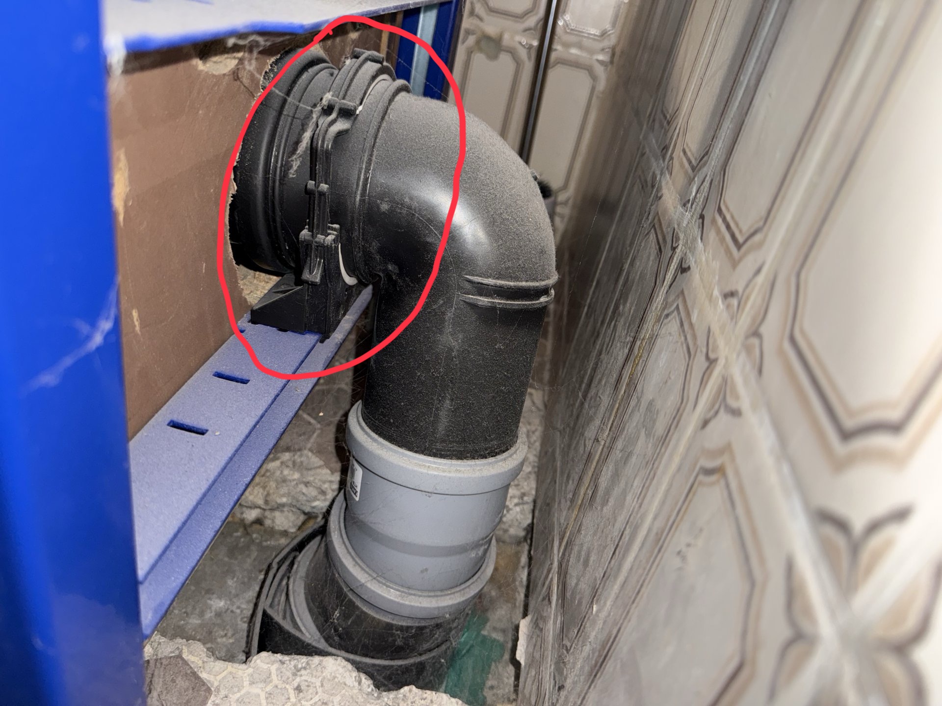

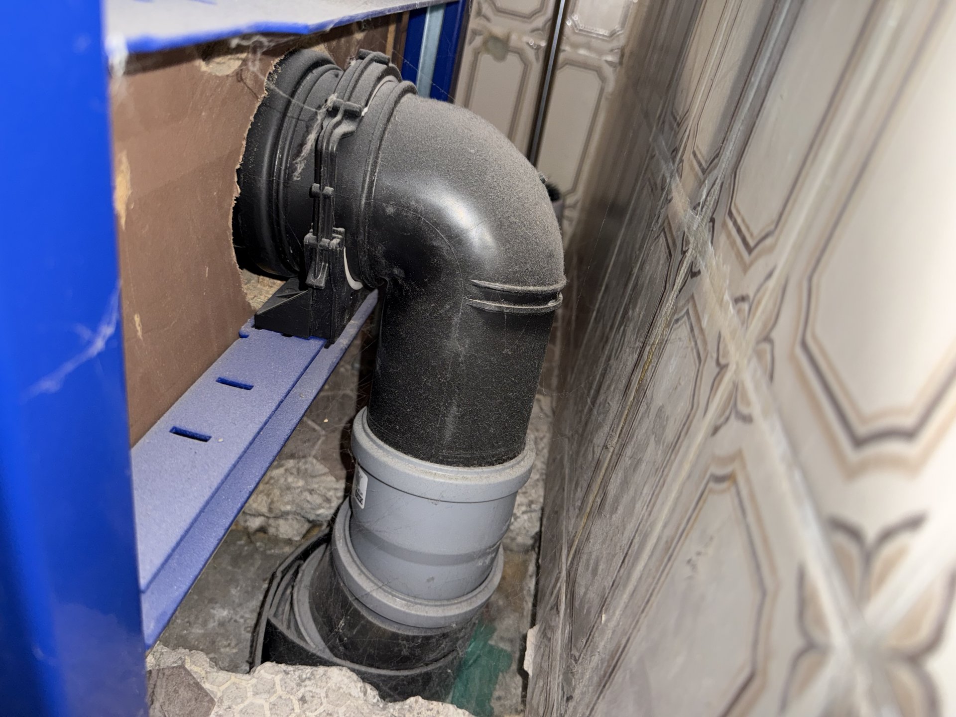

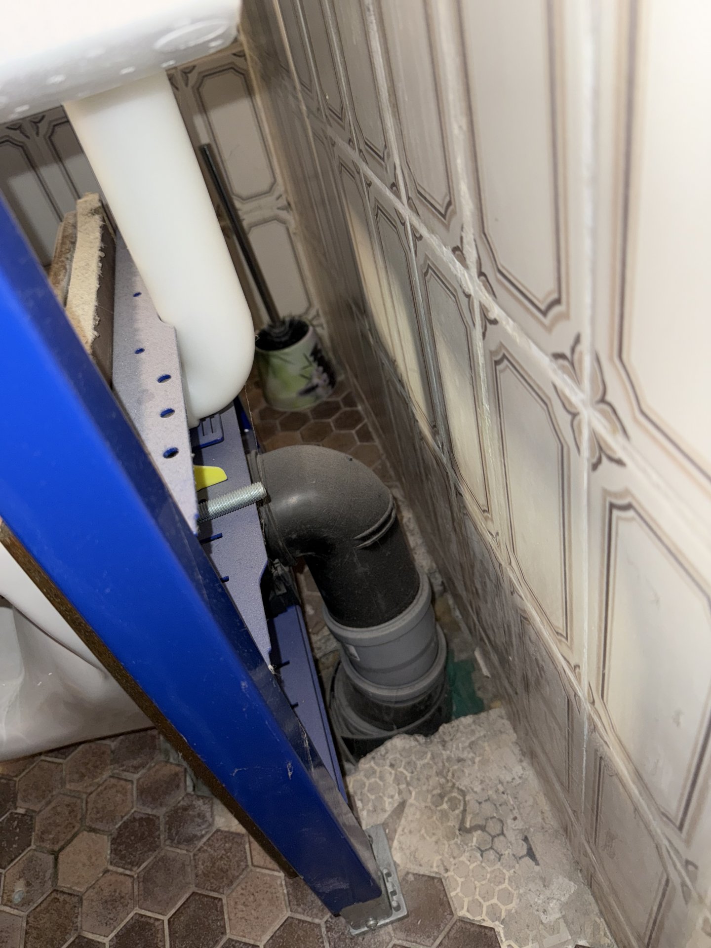

    Schau mal so ungefähr (ähnlich) sieht das von hinten aus

    Ahh, das hilft! Dann würde ich vorsichtig die Fliese entfernen, die doppelte Rigipsplatte wegschneiden und vielleicht sehe ich dann schon, wo die Schelle ist bzw. warum sich das Rohr gelöst hat.
    Das beruhigt mich wirklich sehr, danke!!

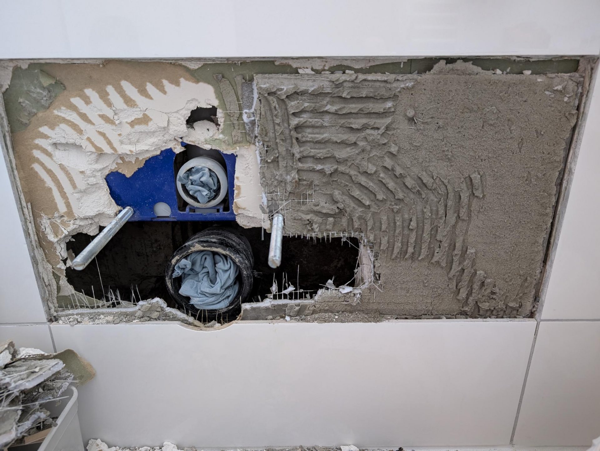

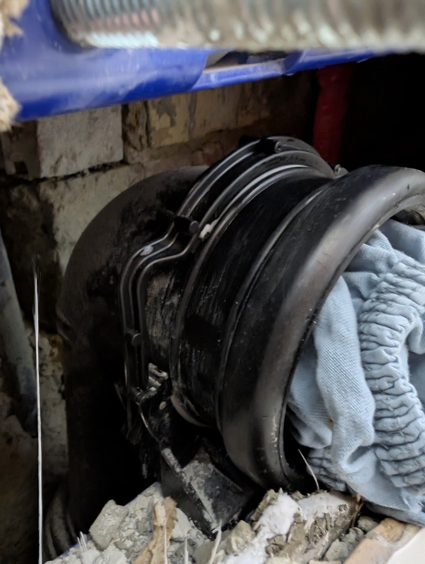

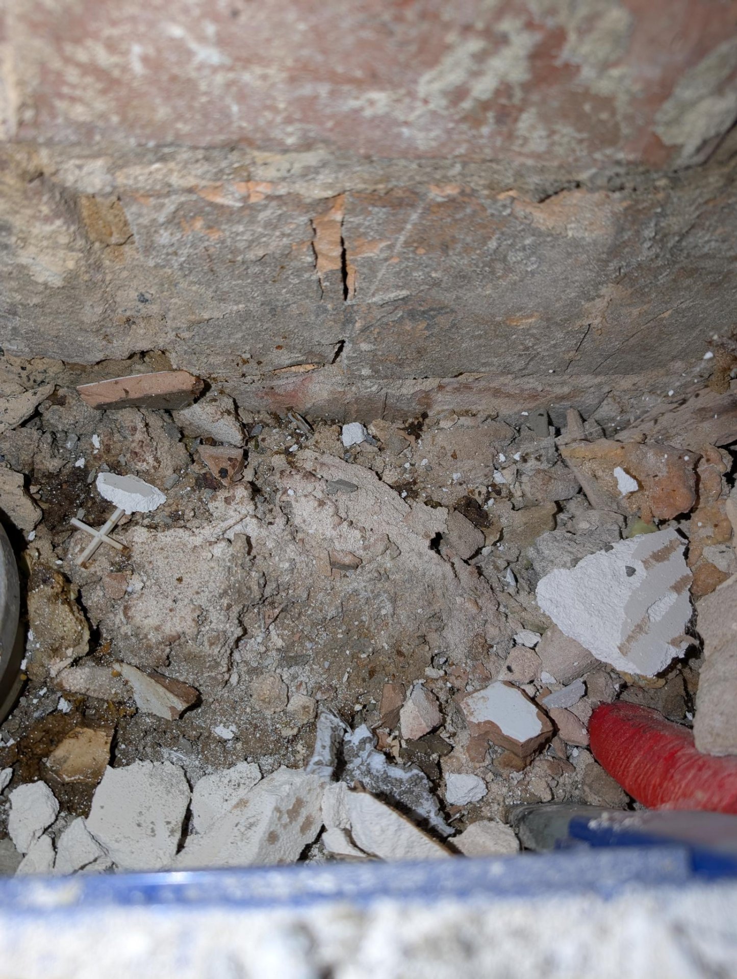

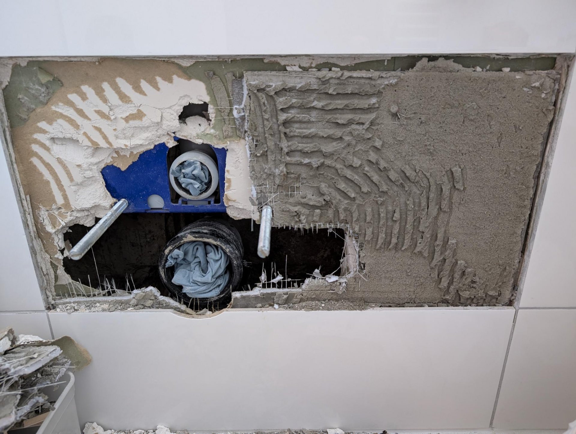

    Ich hab das Rohr freigelegt. Leider etwas viel Rigips entfernt :D Von einer Schelle nichts zu sehen, auch nicht hinter der Wand.. Würde die nachbestellen und dann festzurren. Bin gespannt und werde berichten

    Da habe ich vorhin drüber nachgedacht und mich auch gegen kontern entschieden. Würde nämlich das WC wechseln, wenn es undicht bleibt

    Die Schelle hat eine Gummieinlage zur Gräuschdämmung.
  16. #16 postler1972, 06.01.2025
    postler1972
    postler1972
    03.08.2014
    257
    72
    Rohrreiniger
    Darmstadt
    So sollte das bei dir befestigt sein am Gestell wie im Kreis eingezeichnet

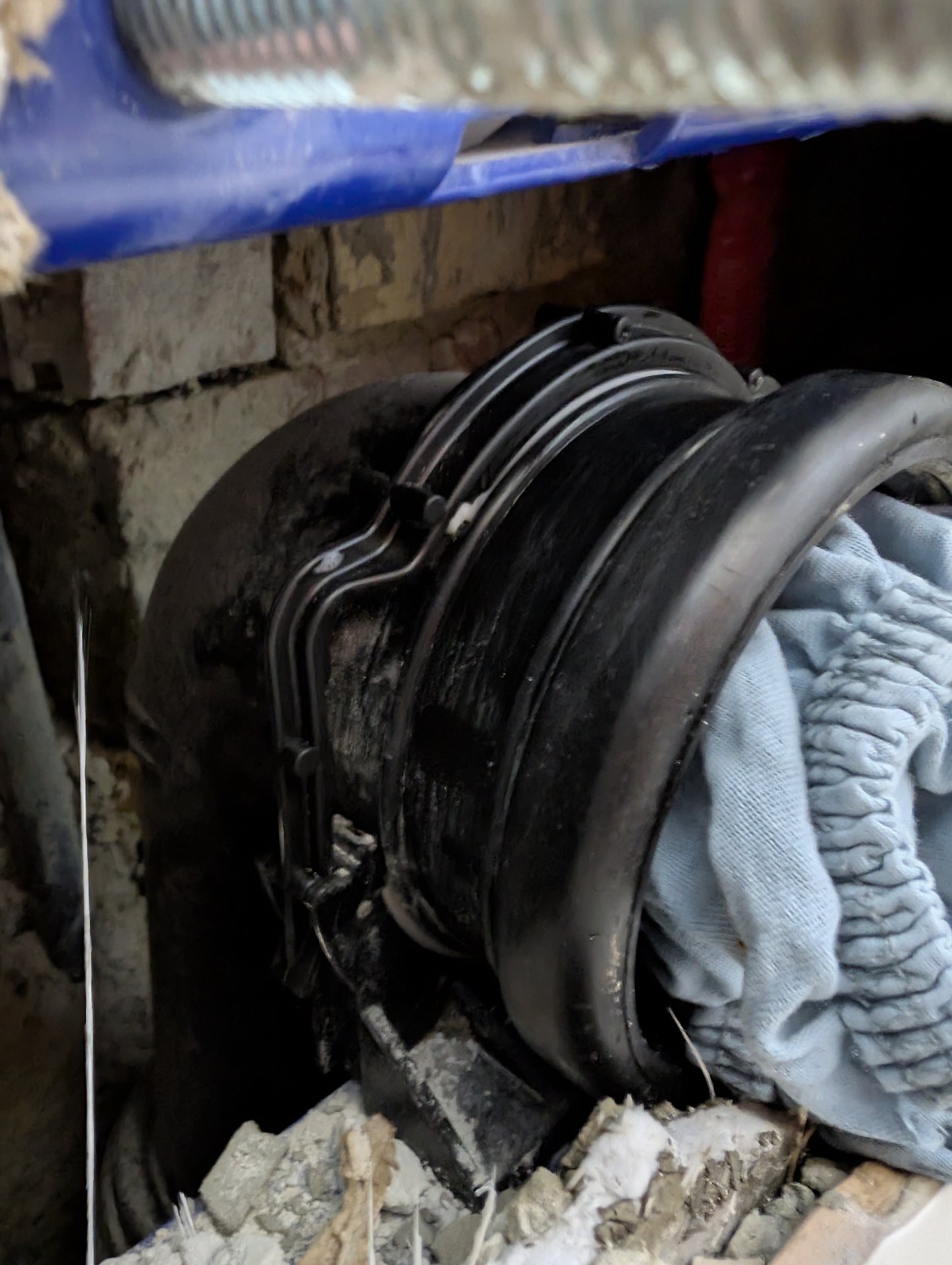

    Ja, danke, ich denke, das kriege ich hin. Ist bestellt. Wenn die Schelle fehlte und da immer gegengedrückt wird beim anschließen, ist es kein Wunder, wenn es undicht ist

    Schelle ist da, sitzt bombenfest. Es gibt 2 "Rillen", wo ich die Schelle in das Rohr reinlegen könnte, ich hab die hintere genommen. Ist das egal? Freitag kommt der Fliesenleger. Wenn das Klo dann dicht ist, bau ich euch einen Schrein :D PXL_20250108_112613753.jpg
