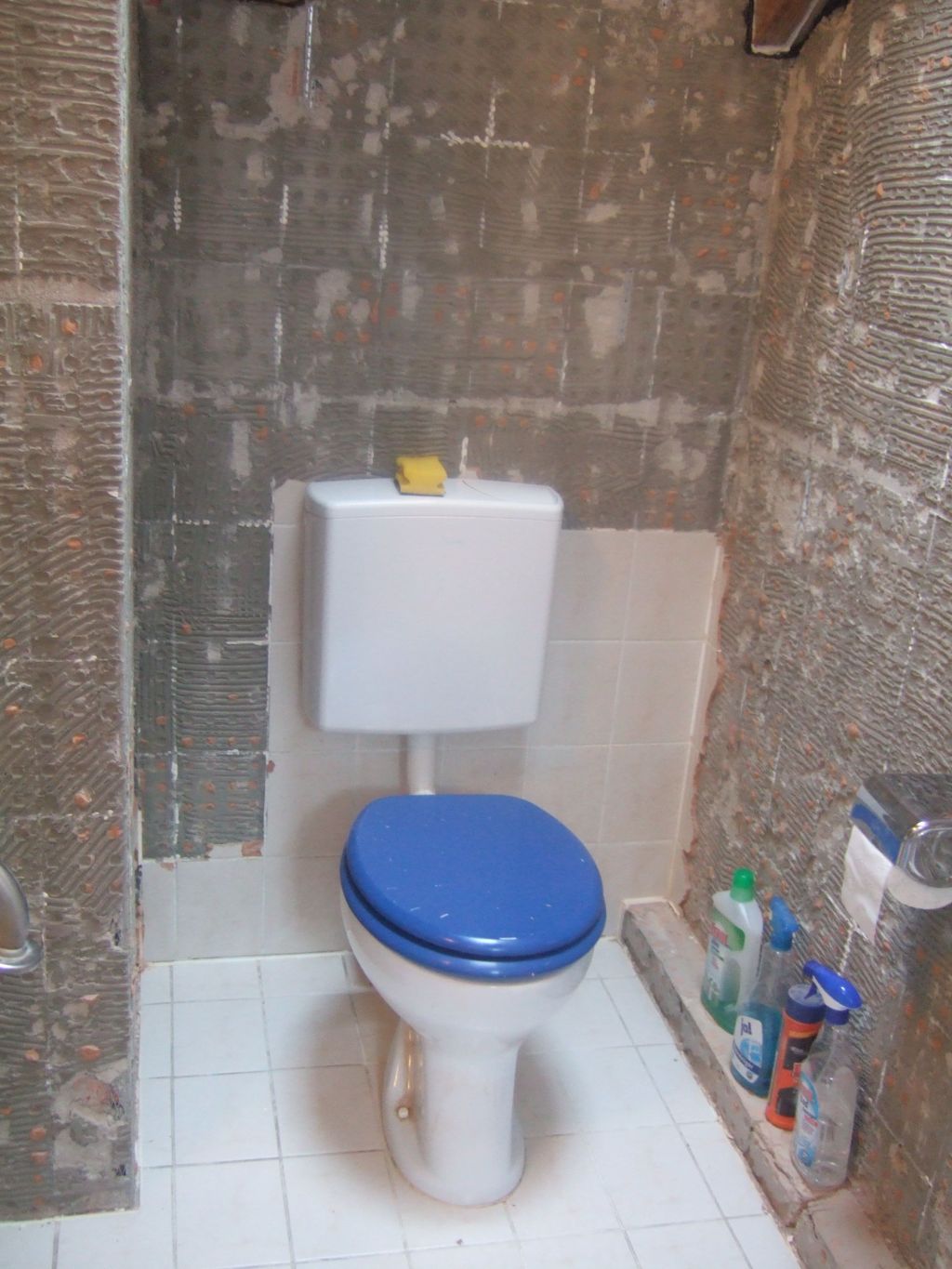

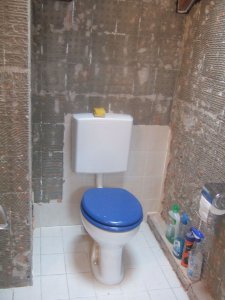

  5. #5 PhilippL, 05.03.2018
    PhilippL
    PhilippL
    04.03.2018
    98
    München
    Die Fliesen sind schon teilweise runter.
  6. #6 simon84, 05.03.2018
    23.485
    7.029
    Ja bitte, ein Foto wäre echt hilfreich oder eine Skizze.
    Wenn du ein Stand WC hast, dann ist der Abfluss im Boden und geht normalerweise in die Wand und dort direkt nach unten.
    Kann dir eins sagen, das wird eine ganz schöne Frickelei und du musst nicht nur die Wand aufmachen sondern auch den Boden wenn du das Rohr sauber rausholen willst.
    Falls du denkst das Rohr im Boden einfach drin lassen, bodenbündig abschneiden ist je nach Rohrmaterial nicht ganz ohne und zu machen musst du es sowieso, plus dann wird es bei der Stelle an der Wand echt eng.
    Also mir persönlich wäre lieber das alte Rohr rauszureissen und dann den Boden auszubessern als da rumzufummeln.
    Und die richtige Kombination von Rohren/Verbinder musst du auch finden, wenn nicht gerade zufällig alles schon als HT Rohr verlegt ist. Vermutlich eher nicht. Dann musst du schauen wie du Guss an HT sauber anschliesst usw.
    Ausschäumen würde ich überhaupt nix, sondern die Fehlstellen im Boden (das wird schon ein ziemliches Loch werden) mit entsprechend Beton bzw. Reparaturmörtel ausgleichen.
    An der Wand ebenso mit dem gleichen Material aus dem die Wand ist, kleine Stücke in Mörtel und dann die Fehlstellen ausbessern, kurz drüberputzen / abziehen.
    Wenn du das offen lässt und nur die Vorsatzschale davorstellst, hast du danach evtl. Zugluft oder Tierchen.
    Und wenn dir das ganze doch ne Nummer zu groß ist, dann bau das WC weg und mach Boden/Wand zum Rohr komplett auf und zugängig, den Rest kannst du von einer SHK Fachkraft machen lassen, kostet sicher auch nicht die Welt. Und die sind immer froh, wenn sie nicht die Wand aufstemmen müssen, da sparst du dir schon ne Menge.

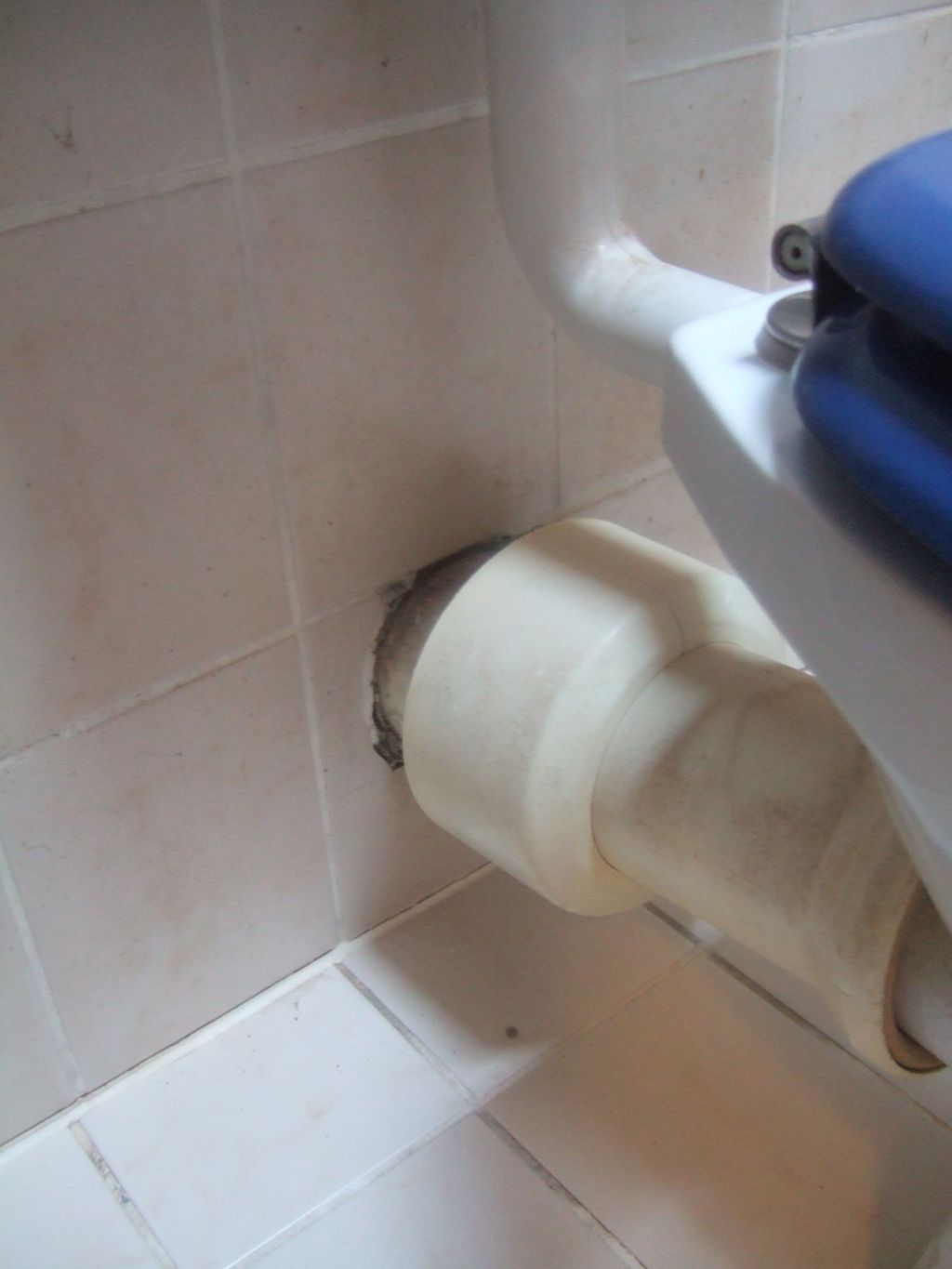

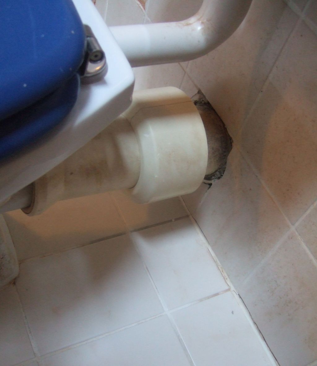

  7. #7 simon84, 05.03.2018
    23.485
    7.029
    Ah OK jetzt ist es klarer, Wand WC mit Wand Abgang , das macht das ganze natürlich einfacher !
    Dann brauchst du "nur" das WC weg bauen und die Wand an der Stelle auf.
    Was ist in dem Mauerkasten ? Geht da das Abflussrohr vom Waschbecken lang ?
    Beachten wenn da ein Abzweig zum Fallrohr ist.
  8. #8 PhilippL, 05.03.2018
    PhilippL
    PhilippL
    04.03.2018
    98
    München
    Das WC steht in der Dachschräge und hinter der Wand ist ein Hohlraum, in dem wahrscheinlich die Abwasserrohre geführt werden. Auf dem Dach ist an dieser Stelle ein Belüfung. Vielleicht führt der Kanal nicht in der Wand nach unten sondern erst im Hohlraum dahinter. Aber das macht die Sache deutlich komplizierter, oder?
    Der ist für das Abwasser der Badewanne und der Nachbarwohnung. Ist anscheinend einbetoniert. Ich vermute, dass der Kanal durch die Wand durchgeht und im Hohlraum dahinter in die anderen Abflussrohre geführt wird.

  10. #10 PhilippL, 05.03.2018
    PhilippL
    PhilippL
    04.03.2018
    98
    München
    Leider nicht, dazu müßte ich die Mauer hinter der Toilette wegreißen und danach wieder hochziehen. Ich weiß nicht, ob man von der Nachbarwohnung aus reinkommt oder ob man den Hohlraum einfach zugemauert hat. Der Hohlraum dürfte etwa 1x1m groß sein.
    Vielleicht geht es ja auch ohne den Kanal zu verlegen...
    Ich hatte geplant, die Bodenfliesen drin zu lassen, die Unebenheiten auszugleichen und darauf neu zu fliesen. Ich könnte aber die alten Fliesen auch rausreißen und die neue Toilette etwas tiefer hängen. Dann wäre der Abfluss der neuen Toilette vielleicht nur noch 7-8 cm über dem Kanal in der Wand. Die Vorwandelemente von Geberit sind 12cm tief und vielleicht kann man ja "tricksen" und noch ein paar cm Tiefe gewinnen. Wieviel Tiefe braucht man, um 7-8cm Höhenunterschied auszugleichen?
  11. #11 simon84, 05.03.2018
    23.485
    7.029
    Stell den Ständer hin und steck es dir mit HT Rohren zusammen, dann siehst du doch wie was geht.
    Es gibt ja nicht nur 90 bzw. 87 Grad Abgänge.....
    Zu hoch ist auf jeden Fall besser als zu niedrig :)
