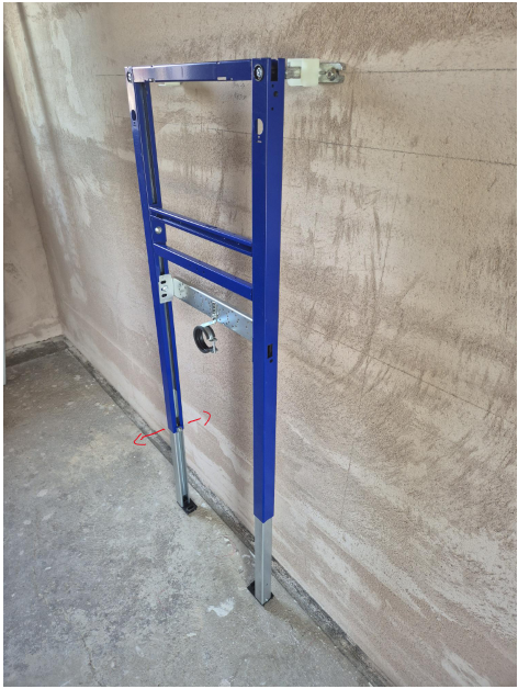

    Ich fange auf meiner Baustelle mit den ersten Trockenbau-Gehversuchen an und würde mich da über etwas Unterstützung durch Eure Erfahrungen freuen.
    Ersteinmal geht es um das Vorwandelement fürs Waschbecken. Sieht provisorisch hingestellt erst mal so aus:
    (Bodenabdichtung fehlt noch, bevor final aufgestellt werden kann)
    Da der Bodenaufbau >25cm hoch ist, bewege ich mich da eigentlich außerhalb der Spec (20m sind laut Anleitung vorgesehen). Am Rande: Beim WC-Element sind 25cm zulässig, obwohl die Füße gleichlang sind.
    Da wo ich die Pfeile eingezeichnet habe, lässt sich das Element bestimmt 5mm bewegen mit sanftem Druck, weil natürlich die Füße nicht einer Presspassung sitzen.
    Ist es zweckmäßig, das Element knapp oberhalb der Füße nochmal zur Wand hin abzustützen, z.B. mit Winkeln?
    Oder verhammele ich mir damit sämtlichen Schallschutz (ist hier relativ wichtig, da das nur eine 115er Ytong-Wand ist, und dahinter das Schlafzimmer)?
    Die Füße irgendwie "hochzubauen" halte ich für mäßig zielführend...
    Falls relevant: die Vorwand geht nach rechts durch bis zur nächsten Wand, endet aber links neben dem Element nach etwa 20cm. Für die Unterkonstruktion würde ich übliches Trockenbauprofil wählen. Muss ich da bzgl. Schallübertragung zur Wand noch was besonderes beachten? Z.B. den Rigips nicht an die Wand anstoßen o.ä.?
    Muss das Element eigentlich zwingend doppelt mit 12,5mm beplankt werden? Oder ist das unter den ersichtlichen Gegebenheiten auch mit einfach 12,5 denkbar (die Vorwand soll komplett gefliest werden)

    da würde ich seitlich, innen und außen, eine Blechschraube reinschrauben
    ich auch
    das bringt nichts, besser ein DF Band unter die Profile, die mit der Wand verschraubt werden
    dann besser doppelt beplanken, oder mit 1 x 25 mm Platten (meine bevorzugte Variante)
    und unbedingt darauf achte, dass die platten press an dem WT Ständer anliegen

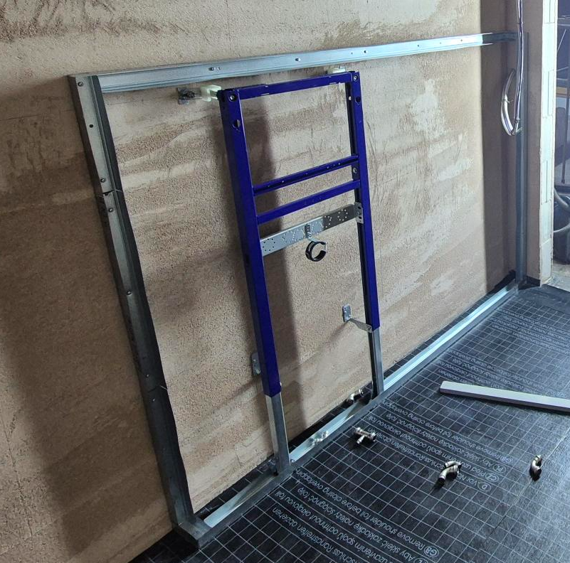

    Kurzer Zwischenstand:
    check!
    UW-Profile sind umlaufend um die Vorwandelemente montiert, an den Wänden habe ich das Filzband von Rigips verwendet.
    Ich bin auf Nummer sicher gegangen, und habe einen entsprechenden Winkel zur Abstütztung an die Wand hinzugefügt.
    Jetzt sitzt das Teil absolut fest, auch wenn sich jemand mal aufs Waschbecken setzen sollte :bierchen:
    Beim WC werde ich eine ähnliche Konstruktion einsetzen. Das Teil ist zwar von sich aus etwas "steifer", aber da sitzt man ja auch wirklich drauf. Und das Teil bewegt sich bei der Spannweite auch. Also kriegt das Teil auch eine Stütze nach hinten.
