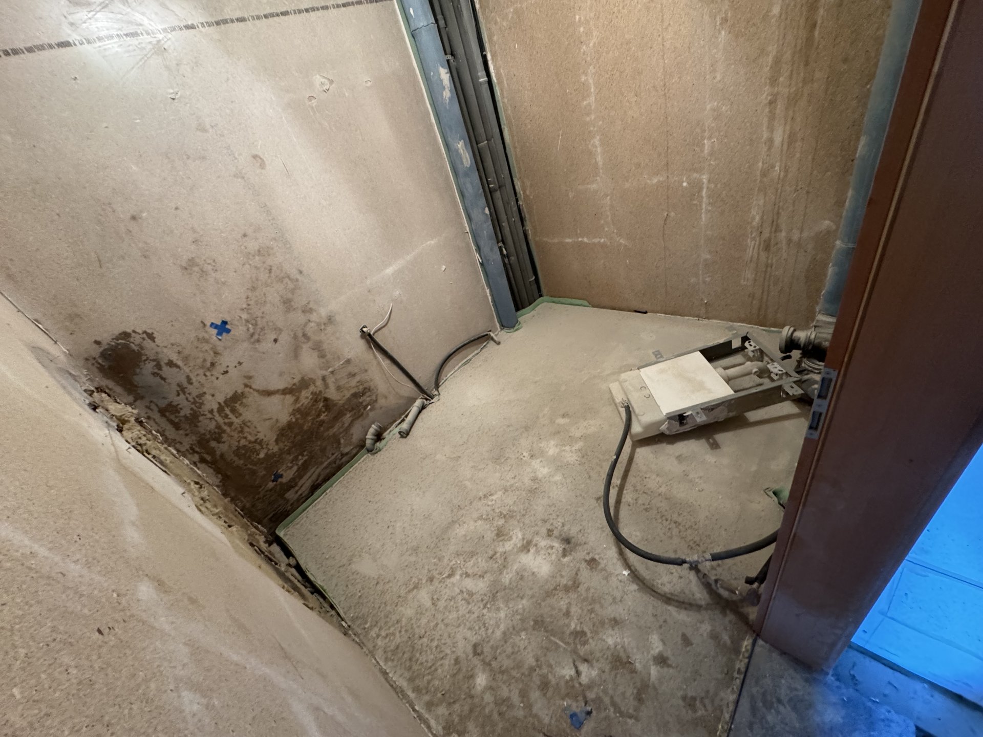

  5. noeden
    noeden
    21.11.2024
    Hier ein Foto des kleinen Badezimmers. Es geht um die Ecke, wo gerade noch Schimmel drauf ist. Da war ein Wasserschaden in der Wand.
    Man sieht auch wo die Rohre aktuell aus dem Boden kommen. Das ist ca 1,20 von der linken Ecke entfernt. Da soll der Estrich an der wand etwas aufgestemmt werden und dann werden die Anschlüsse ca 70cm weiter links an die wand gesetzt. Vor diese Wand soll dann auch die Installation mit dem Waschtisch.
