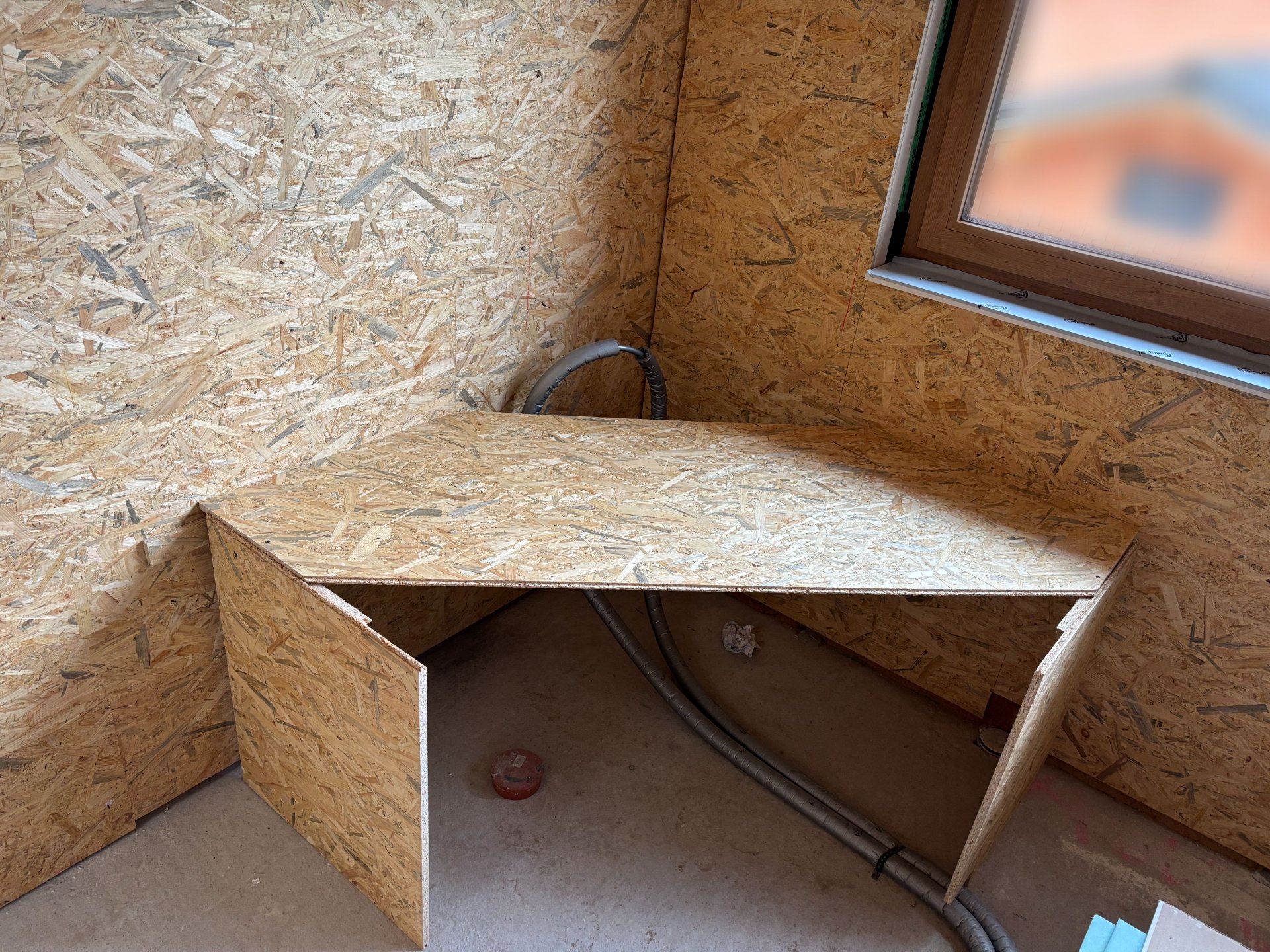

    ich befinde mich derzeit mitten im Neubau eines Einfamilienhauses und führe dabei vereinzelt auch Teilgewerke selbst aus bzw. unterstütze die beauftragten Fachfirmen. Aktuell beplanken wir alle Innenwände des Holzrahmenbaus mit OSB-Platten und anschließend einer Lage Gipskarton. Das läuft so weit alles reibungslos, allerdings steht nun die Frage im Raum, wie im Badezimmer die Vorwandinstallation für unsere Eckbadewanne ausgeführt werden soll.
    Die angehängten Bilder zeigen den momentanen Bauzustand und den Entwurf des fertigen Bades. Das Dreieck hinter der Wanne soll bis zur Höhe der Fensterbrüstung mit einer Vorwand geschlossen werden. Meine Vorstellung wäre, dass ich an die beiden Wände je zwei Kanthölzer als Tragkonstruktion schraube und diese dann ebenfalls mit OSB und Gipskarton beplanke. Die Installation der Leitungen inkl. Abdichtung macht dann mein Heizungsbauer bzw. der Fliesenleger. Ist das eine sinnvolle Lösung? Wenn ja, ...
    ... soll ich die Vorwand bis runter zum Rohboden ziehen oder nur bis zur Wanne? Bei der zweiten Option würde dann auch unter dem Dreieck Dämmung und Estrich liegen und das Element wäre komplett entkoppelt vom Boden.
    ... soll der Anschluss an die beiden Wände direkt auf die OSB-Platten erfolgen? Oder beplanke ich die Wände erst vollständig mit der abschließenden Lage Gipskarton und befestige darauf die Kanthölzer für die Vorwand?
    Die beteiligten Fachfirmen sind leider noch drei Wochen im Weihnachtsurlaub und ich möchte bis dahin nur ungern völlig untätig bleiben. Deshalb hoffe ich, dass ich hier Hilfestellung erhalte.

    Für gewöhnlich ist die Außenhülle eines Gebäudes insich dicht und abgeschlossen, egal ob das nun Putz, Beton oder eben Holzsständerbauweise ist. Die Innenwände werden erst nach dieser Fertigstellung angeschlossen. Mit anderen Worten: Meiner Meinung nach gehören erst die Außenwände beplankt und mindestens einmal gespachtelt. Danach kannst du deine Vorwandinstallation anschließen. Am einfachsten wäre einfach links und rechts ein CW50 über Eck anschrauben, da sich das auch nochmal etwas dem richtigen Winkel anpasst und flexibler ist als ein Kantholz. Zwischenprofil scheint hier bei der kleinen Fläche nicht notwendig sein. Dann entsprechend bis unten zum Rohboden ausführen, außer es sprechen Dinge (wie Leitungsführung) dagegen. Das wichtigste ist: Dicht muss es sein! Der rest ist in diesem Fall gar nicht mal so entscheidend.

    danke für deine Antwort. Ich hab im Eingangspost leider den grundsätzlichen Wandaufbau nicht erläutert. Die Außenwand besteht von außen nach innen aus:
    60 mm Holzfaserdämmplatte
    200 mm Ständerwerk
    15 mm OSB-Verlegeplatte / Stöße luftdicht verklebt = Luftdichte Gebäudehülle
    60 mm Installationsebene
    12,5 mm Gipskarton
    Auf dem Foto ist bereits die zweite OSB-Platte zu sehen, die die Installationsebene verschließt. Die Luftdichtheit ist also hier kein Thema mehr.
    Mit CW-Profilen kann ich auch arbeiten, da hab ich noch was auf der Baustelle. Und die Vorwand ziehe ich dann bis auf den Rohboden runter.
