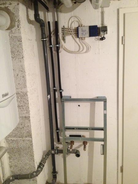

    Guten Abend,
    Wollte die vorwandinstallation nun bald fertig stellen und verkleiden.
    Eigentlich mit nischenkasten.
    Wir hoch würdet ihr Aufgrund der Röhre Elektronik gehen?
    Schon eine Ablage erscheint mir nicht sinnvoll wegen der Röhre...
    Ich seh den Wald vor lauter Bäumen nicht mehr...

    Also Röhre soll natürlich Rohre heißen

    Was meinst Du mit "Röhre Elektronik"?
    Ich seh da nur eine SAT-Umschaltmatrix. Die ist aber nicht röhrenbestückt, sondern volltransistoriert!
    Außerdem kann man sie leicht versetzen.
    Allerdings frage ich mich schon, was das Bidet im Heizungskeller macht...
    Die Wärmedämmung der Rohre ist übrigens unzureichend. Da muß noch nachgebessert werden!

    Das ist ein Waschtischständer, auch der ist nicht mit Röhren bestückt.

    Das sollte heissen "Rohre & Elektronik" - also unter dem Sat-Anschlüssen aufhören, oder alles bis oben verkleiden und Sat hinter eine Trockenwand setzten.

    Bis oben , den Bereich Anschlüsse mit einer Flächenbündigen Revisionklappe versehen, die Rohre oben abkoffern.

    Warum? Ohne Zirkulation gibt es nach EnEV 2009 keine Anforderung zu dämmen.
    Das heißt jetzt nicht ob es vielleicht sinnvoll wäre.

    Steht so auch bei bosy-online.

    Ich würde die Matrix nicht verkleiden..
    F-Stecker Fummelei durch eine Rev-Klappe wird anstrengend sein!
    Auch hätte ich bedenken mit der thermischen Belastung.. Ich hab selber zwar noch nie eine überhitzte Umschaltmatrix gesehen, aber jeder Hersteller weist darauf hin, dass die Geräte nicht bedeckt werden sollen.
