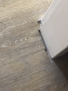

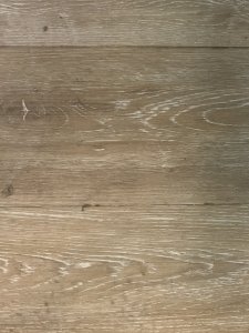

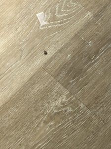

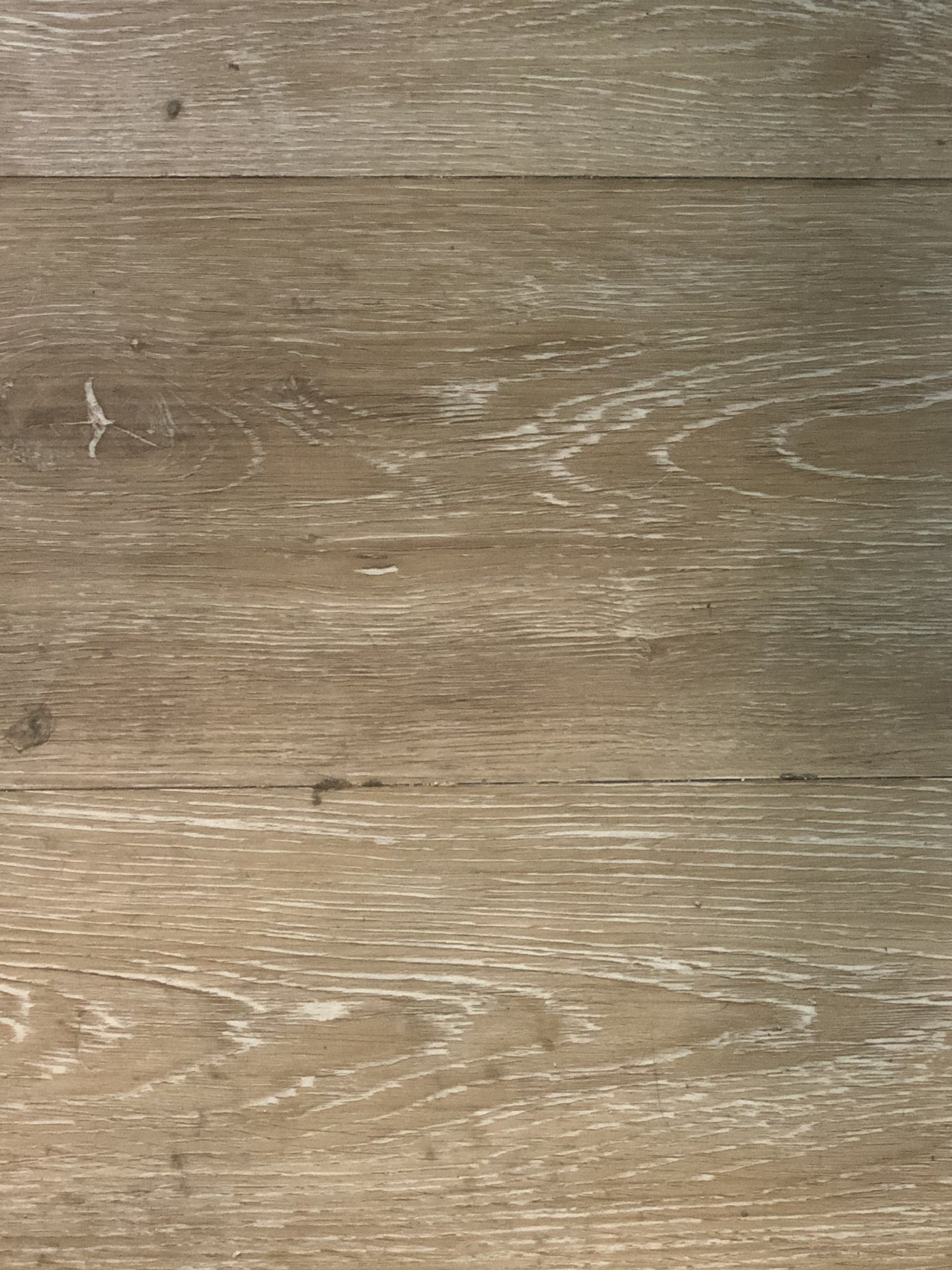

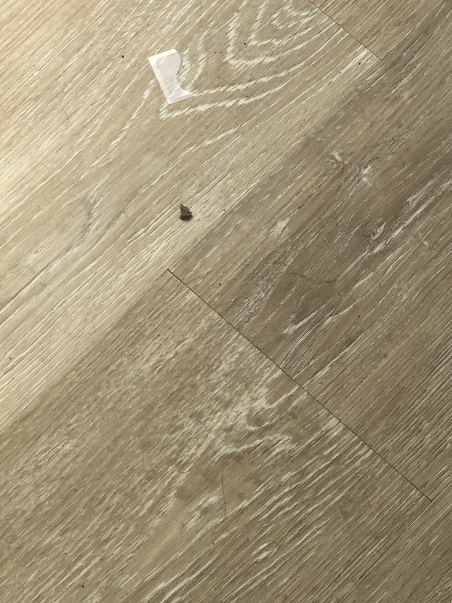

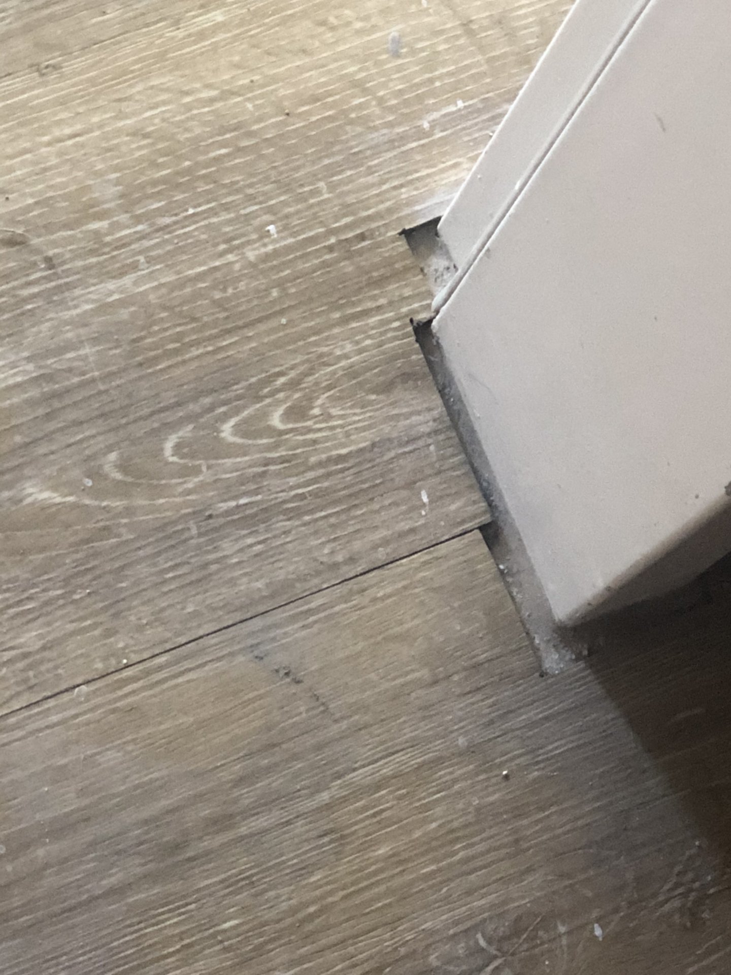

    Hallo Ihr Lieben, wie ist die Uhrzeit vermuten lässt lässt es mich nicht zur Ruhe kommen und schlafen. Ich habe in meiner Wohnung Klick Vinyl verlegt, beziehungsweise verlegen lassen (Ex Freund). Ich kenne mich damit natürlich absolut nicht aus. Das ganze ist jetzt circa neun Monate hier. Der Fußboden sieht inzwischen grausam aus. Finanziell ist es mir aber nicht möglich ihn komplett auszutauschen, zumal ich auch niemanden habe der es verlegen wollen würde. Ich hänge euch gerne mal ein paar Fotos an. Vielleicht hat jemand eine Idee wie ich das ausbessern kann ohne ihn komplett rauszunehmen da die Wohnung inzwischen auch komplett zugestellt ist mit Möbeln, die ich nicht groß Verschieben kann aufgrund von Platzproblemen. An einigen Stellen merkt man auch beim auftreten dass er höher ist als an anderen Stellen. Dabei hat der Boden eine eingebaute Trittschalldämmung. Er wurde auf den Linoleum Boden darunter verlegt, der neu eingebaut wurde. Die Türen bekomme ich schon lange nicht mehr zu, die werden aber demnächst gekürzt, so dass das kein Problem mehr ist. Ich bin für jeden Tipp dankbar.

    Aus welchem Material ist die Türzarge?
    Aus Holz oder Metall?
  3. Jen83
    Jen83
    23.08.2020
    Aus Metall. LG

    Wisst Ihr was ich mit Klickstellen meine? Bin ja kein Fachmann, kann es daher nicht richtig benennen. Man merkt es auch wenn man mit der Hand rüber streicht. Eigentlich sollte Vynil richtig verklickt doch total eben sein, oder?

    Naja wenn die Fehler schon beim verlegen entstanden sind dann wurde einfach nur gepfuscht. Korrigieren ist so ohne weiteres nicht möglich. Zumindest in den Türbereichen könnte man etwas Abhilfe schaffen indem man das Vinyl aufschneidet und eine Aluleiste drüber klebt. Warscheinlich klemmt der an vielen Ecken und Kanten. Die Möbel machen das auch nicht besser.
    Im Endeffekt wäre die einzige Möglichkeit den Boden nochmal hochzunehmen.

    Ich habe den Verdacht, das der Boden an einigen Stellen die Wand berührt.
    Alle Randeisten abnehmen und nachsehen,
    Bei einer Verlegung im Winter herrschten geringe Luftfeuchtigkeiten, jetzt haben wir hohe Luftfeuchtigkeit.
    Der Boden dehnt sich etwas aus und stößt möglicherweise gegen die Wand.

    Ausgleich von Höhenunterschieden ist auch nicht Aufgabe der Trittschalldämmung, sonst hieße sie Höhenausgleichsdämmung.
    Da ist also neues Linoleum darunter und Ihr habt billiges PVC darüber verlegt? Warum?
    Damit das wertvolle Linoleum nicht leidet?
    Da wäre billiger Nadelfilz für 2,50 €/qm einfacher und sinnvoller gewesen.
