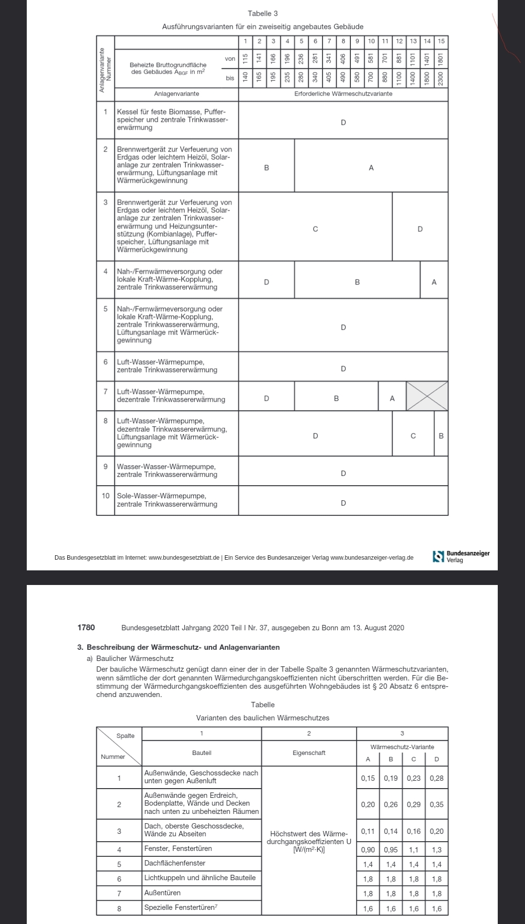

    Es geht um einen Neubau. Nach meinem Verständnis wird für z. B. EH40 der Gesamtwert W/(m²K) für das Haus berechnet. Hierfür wird die gesamte Gebäudehülle berücksichtigt. Mit welchem Wert fließen nun die Wände zu den (bewohnten und beheizten) Nachbarhäusern ein? Eigentlich müssten diese Wände doch immer mit 0 einfließen, da hier kein Wärmeverlust zu erwarten ist. Der Gesamtwert würde dadurch ein gutes Stück nach unten gezogen werden, was mir bei anderen Bauteilen zugute kommen würde. Sehe ich das richtig?

    Da Du nicht weißt ob und nicht beeinflussen kannst wie Dein Nachbar heizt, werden pauschal nachbarliche Raumlufttemperaturen mit 15°C angenommen.

    Okay, danke für die Info! Kann man ungefähr abschätzen auf welchen Wert man da bei nur 17,5er Ziegel kommt?

    Ich habe etwas ergänzendes im Bundesgesetzblatt von 2020 dazu gefunden:
    heißt das, mein Referenzwert ist bei 0,35 statt 0,28 für die beiden Wände? Ist das ergänzend zur Berechnung mit angenommen 15 Grad im Nachbarhaus? Vielen Dank!

    Das kann man sogar genau ausrechnen, wenn man den genauen Wandbildner kennt.
    Bist Du sicher, dass bei einem Neubau die Gebäudetrennwand nur aus einer einachen siebzehnfünfer Wand besteht?

    Das kannst du direkt wieder vergessen, das GEG hat sich zwischenzeitlich geändert. Die aktuelle Fassung findest du unter: GEG - nichtamtliches Inhaltsverzeichnis

    So habe ich es verstanden.
    Danke für den link. Hier steht unter §29, dass "Gebäuden, die nach ihrem Verwendungszweck auf Innentemperaturen von mindestens 19 Grad Celsius beheizt werden, als nicht wärmedurchlässig angenommen und bei der Ermittlung der wärmeübertragenden Umfassungsfläche nicht berücksichtigt"
    Demnach sind die Trennwände doch gänzlich zu ignorieren und eine minimale Wandstärke zum Nachbar (die von der Tragfähigkeit natürlich ausreicht) ist auch für EH40 in Ordnung, oder?
