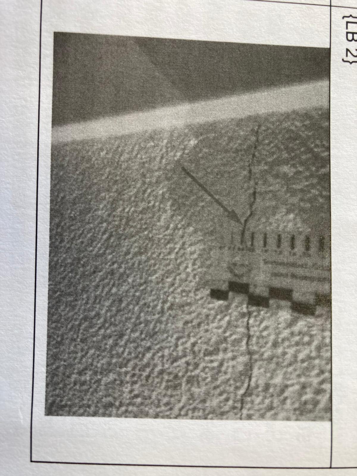

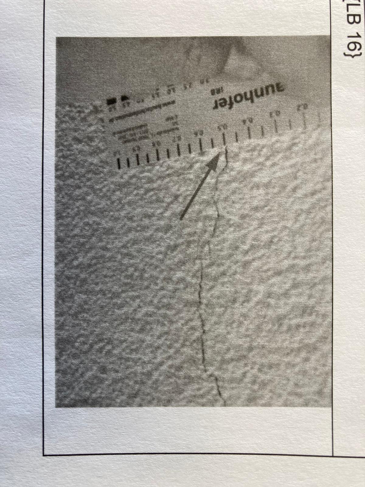

    ich habe ein 7 Jahre altes Haus erworben. Im Obergeschoss (Vollgeschoss ohne Dachboden mit hohen/offenen Decken) sind die Wände mit Rauputz 2mm verputzt. Doch in manchen Räumen gibt es innen waagerechte Risse im Putz. Dieses wurde von einem Sachverständigen überprüft, mit dem Ergebnis, dass es aufgrund der Konstruktion zur Rissbildung gekommen ist und lediglich einen optischen Mangel darstellt. Die Risse sind bis zu 0,7mm breit.
    Ob die Risse weiter gehen oder ruhen weiß ich aktuell noch nicht.
    Diesen Mangel möchte ich nun nachhaltig beseitigen und würde gerne von euch erfahren, ob Ihr Tipps für mich habt.
    Reicht es, wenn man die Risse auf z.B. 5mm aufweitet und nur mit Acryl auffüllt oder sollte man es aufwändiger mit Fugenprofilen und Tiefengrund und zum Schluss mit Acryl machen. Aber diese Methode ist wohl eher für die Außenwand. Oder statt Acryl frischen Putz in die "Fuge" rein?
    Über hilfreiches Feedback würde ich mich sehr freuen.

    Es kommt jetzt sehr auf die Ansprüche an die Optik an. Wenn man es nur kleinflächig „flickt“, dann sieht es halt oft aus wie kleinflächig geflickt und das mag halt nicht jeder...
    Bei so kleinen Rissen habe ich sehr gute Erfahrungen mit Vliestapeten gemacht, egal ob glatt oder strukturiert, die verstecken kleine Risschen recht zuverlässig und vor allem auch dauerhaft.

    Das Thema ist, diese langen waagrechten Risschen ruhen eigentlich nie ganz die bewegen sich immer minimal. Wenn man da jetzt „starr“ ausbessert, dann ist das Risiko hoch sich da gleich wieder neue Risslein einzufangen. Mit Acryl auszubessern steigert die Chancen es in den Griff zu bekommen etwas, ist dann aber immer noch „Risse-Lotto“ und man sieht es halt.
    Diese Risse deckt man lieber ganz ab. Man kann dazu Gewebe drüber spachteln oder halt Tapeten drüber kleben. Ich würde da immer zur Vliestapete tendieren, die funktioniert da wirklich gut, damit habe ich eigentlich nur gute Erfahrungen gemacht.
    Der 2mm-Oberputz ist da halt ein Problemchen. Egal ob man Gewebe auf die Risse spachtelt oder ne Tapete drauf machen will, man muss dazu halt den Putz überspachteln und ihn glatt machen.
    Du musst dir schon überlegen was dir die Aktion wert ist. Es wird wohl nicht möglich sein die Risse im Putz mit ganz kleinem Geld und dann noch dauerhaft in den Griff zu bekommen. Die „große Lösung“ wäre wohl die Vliestapete. Dazwischen ist viel denkbar, aber ob diese „halben Sachen“ dann den Ansprüchen an die Optik und Dauerhaftigkeit entsprechen weiß hier niemand, das musst Du wissen.

    Wie schlimm sieht es aktuell denn aus? Bilder (nah/fern)?
    Putzstruktur?
    Stichwort: Strukturacryl

    Ja genau das meinte ich, dass der vergilbt und durch die Farbe durchschimmert.
    Deswegen alternativ Putz auftragen dachte ich. Aber das könnte ja dann widerrum zu starr sein.
    Habe 2 Fotos (Foto vom Foto) einer Wand reingestellt, weiß nicht ob dies aussagekräftig ist.
    2mm Körnung. 0,7 mm auslaufend.
    An Strukturacryl dachte ich auch, habe mal zum Probieren was gekauft.

    Mit 0815-Acryl fällt das Kaschieren direkt auf, weil ohne Struktur. Aber auch mit Struktur wird es schwierig...
    Mit den Bildchen kann ich nicht viel anfangen. Besser wäre, komplette Wand und dann die Risse markieren. Die fangen doch sicherlich nicht mitten in der Wand an, oder? Und wieviele sind's im gesamten OG?
    Ursache wäre die Konstruktion? Die sieht wie aus?
    Ich dachte zu Beginn Übergang Wand / Decke.
