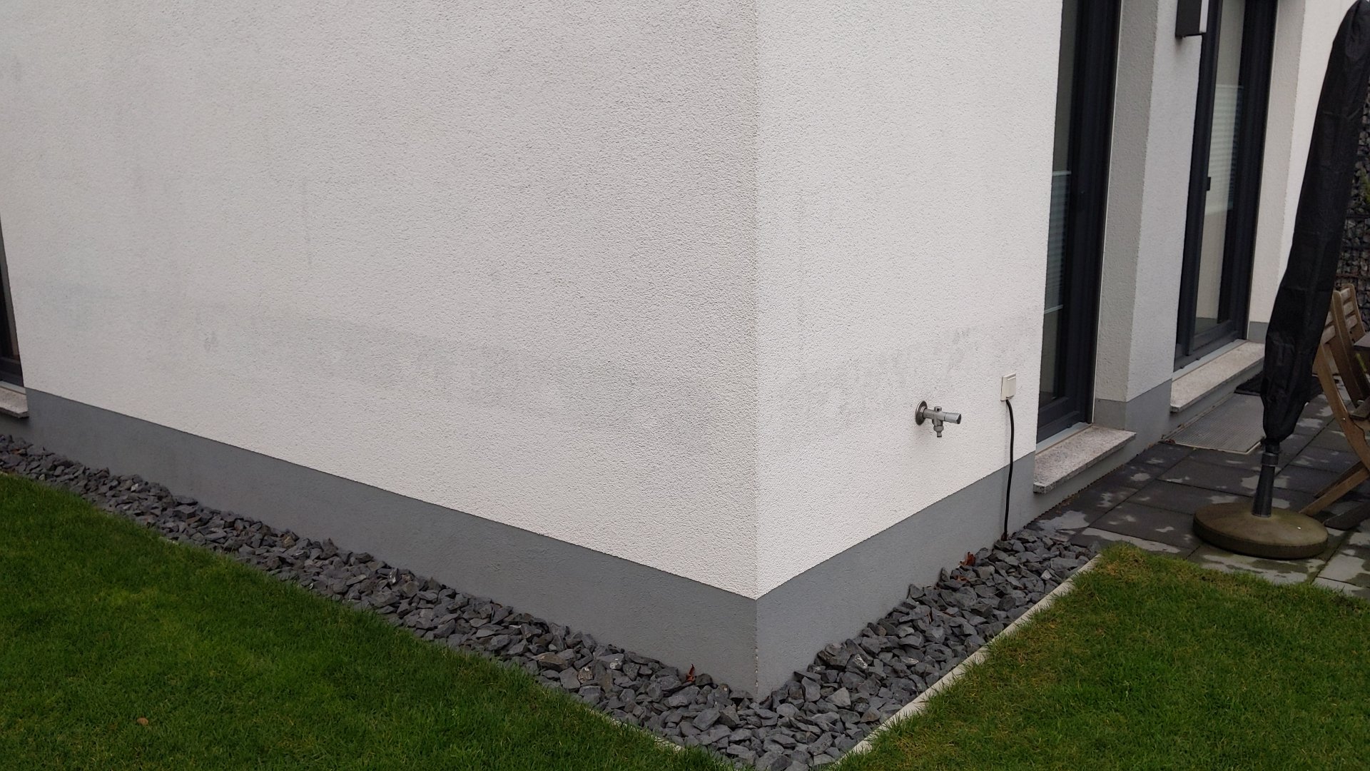

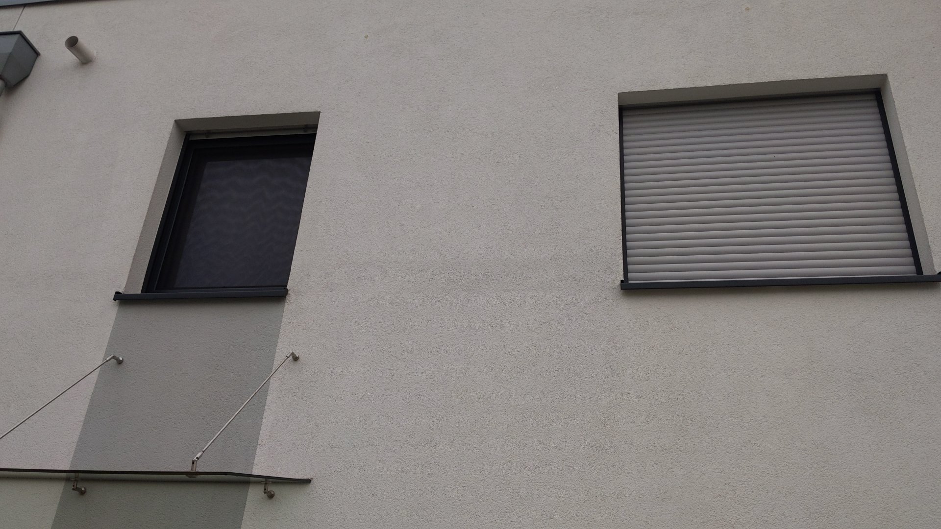

    Hallo Zusammen, unser Neubau wurde Ende 2017 fertiggestellt und seit einiger Zeit sieht man starke horizontal Streifen auf der Fassade (Beispiel im Anhang). Die Streifen sind exakt an der Stelle der Brandriegel und ums ganze Haus umlaufend. Durch den unterschiedlichen Diffusionskoeffizienten bzw Wärmeleitung kann ich diesen Effekt sehr gut verstehen. Ich frage mich, ob dies jedoch ein Mangel ist, da man diesen Effekt nun wirklich nicht an jedem Neubau sieht. Das Mauerwerk ist Kalksandstein mit einem WDVS.
    Ich freue mich auf konstruktive Fragen und Antworten.
    Danke!

    Der dunklere Streifen zwischen den Fenstern ist nicht sehr deutlich zu erkennen,
    allerdings würde ich mir viel mehr Sorgen machen, warum offenbar der Brandriegel
    durch die Fensteröffnungen unterbrochen wurde- oder sollte das täuschen?
    Brandriegel müssen entweder als durchgehender Streifen angeordnet werden
    oder speziell die Fenster schützen, da der Brandüberschlag hier stattfindet.
    Gab es eine Abnahme der Brandriegel?
    Welche Gebäudeklasse hat das Gebäude?
    Gibts ein Foto der gesamten Fassade?

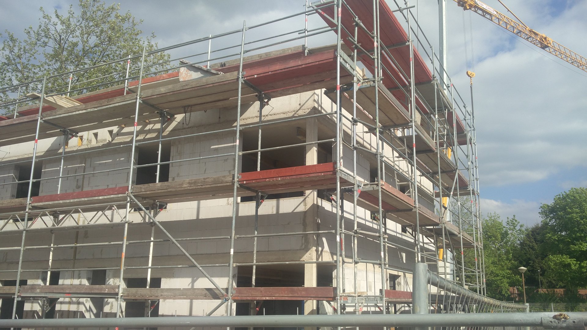

    Lieber Herr Teich, vielen Dank für die schnelle Antwort. Dass es sich bei den Streifen um Brandriegel handelt, habe ich selbst vermutet und war dann auch die Antwort des Fassadenbauers. Ich hänge noch ein paar weitere Bilder an.
    Eine einzelne Abnahme der Fassade/Brandriegel hat von unserer Seite nicht stattgefunden. Bei der Abnahme damals hat man diesen Effekt auch noch nicht gesehen. Es ist ein Schlüsselfertigbau. Eine spezielle Gebäudeklasse haben wir nicht, soweit ich weiß. Lediglich der ENEV Standard.

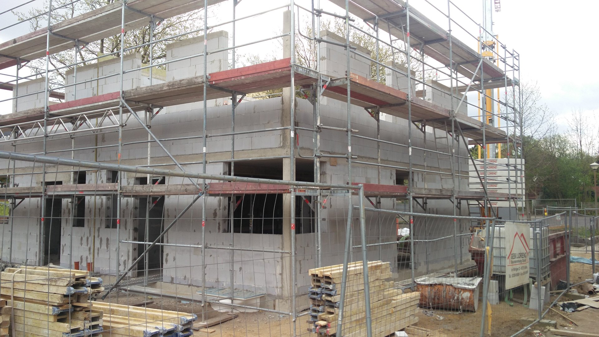

    Vielleicht noch zur Erklärung: Der graue Streifen im 2ten Bild ist exakt auf der Höhe des grauen Streifens auf dem ersten Bild. Dieser "Riegel" ist aber ebenfalls durch bodentiefe Fenster unterbrochen.

    Ganz unten am Sockel ist der Brandriegel eh sinnlos,
    der soll ja gerade Brandüberschlag aus oder ins Fenster verhindern und der findet weiter oben statt.
    Kann es sein, dass sich die Fassader nicht ganz klar waren über die Funktion von Brandriegeln?
    Hast du ein Foto der gesamten Fassadendämmung?

    Wurde die fassade gestrichen

    Soweit ich weiß ist die Fassade gestrichen worden, aber ich hab mir auch schon die Frage gestellt, ob das vernünftig gemacht wurde. Eventuell hätte ein 2ter Anstrich auch gut getan.
    Bzgl dem Ringbalken versuche ich gleich noch Fotos aus dem Rohbau zu finden.

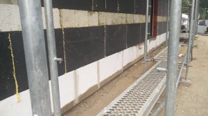

    Also leider habe ich kein Foto von der Dämmung, abgesehen von dem Foto, welches ich bereits oben gepostet habe. Hier sind aber noch Bilder vom Rohbau. Einen Ringbalken/-anker kann ich da nicht erkennen. Dem Streifen nach zu urteilen würde ich also schätzen, dass sich dahinter auch eher ein anderer Dämmstoff verbirgt, der als Brandriegel dienen soll.

    Nochmal zu den brandriegelen das ist mittlerweile soweit ich weiß sogar normgerecht aber genau wissen tu ichs auch nicht.

    Gegen die Brandriegel an sich habe ich ja nichts einzuwenden, aber ich würde gerne wissen, warum diese so sichtbar sein müssen und ob die Unterbrechung durch die Fenster Sinn macht.

    Also brandriegel müssen vollflächig geklebt werden sonst haben diese keine wirkung. Es könnte sein das diese ein wenig zurück gestanden haben und und auf den brandriegeln jetzt mehr Amierung ist die mehr Feuchtigkeit aufnimmt. Aber eig ist das mit einem Anstrich meistens egalisiert deswegen bin ich mir nicht sicher obs gestrichen ist

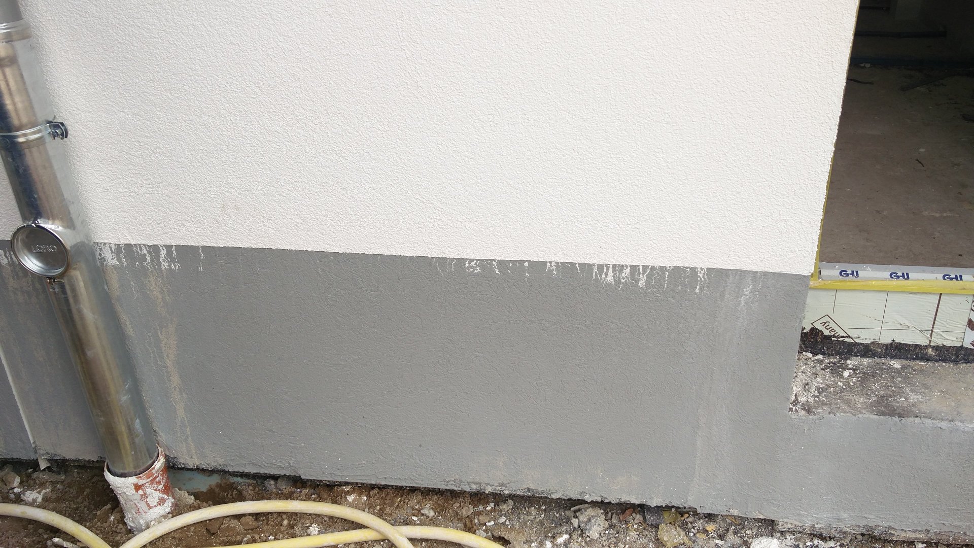

    Also gestrichen wurde die Fassade, habe eben dieses Bild gefunden. Damals hat es etwas geregnet und die Farbe ist in den Sockel gelaufen. Das wurde damals überstrichen.

    Da die Herren hier alles mengen... 2017 Fertigstellung welches Bundesland und wann würde der Bauantrag genehmigt -
    @BaUT was sollte dort ein Ringbalken?
    @Thorsten2020 welche GK wieviel Geschosse und wieviel Nutzungseinheiten oder WE? Schau in die Bauakte, das Brandschutz Konzept muss dabei sein. Oder stell mal ein Fassaden komplett Bild ein, so wird das nix.Ich vermute eher das A1 war nass...das soll ein Bodentiefes Element sein auf dem ersten Bild nee wa
    Du widersprichts dir selber - der ist dort verkehrt posioniert sofern es ein Brandriegel denn ist.
    @Nic123 wenn ich das richtig sehe läuft der Riegel gegen die BRH Fenster - was bitte soll der dort?
    Fast richtig:winken

    Auf Höhe Fenster gibt es weder einen Ringbalken noch einen Brandriegel. Das eine wäre an dieser Stelle so sinnlos wie das andere. Mehr wollte ich dem schlauen Andi mit meiner Zeile gar nicht mitteilen und der Rest kann meinen Beitrag komplett ignorieren.

    @SIL das musst du mich nicht fragen was der brandriegel zwischen den Fenstern soll :) ich habe ihn dort nicht platziert. Auf jedenfall wie erklärst du dir den dunkeln streifen? Du bist doch Wdvs spezialist.

    Nass verputzt würde ich vermuten - oder ein Material verwendet was für A1 nicht gut funktioniert ( HB Isogrund etc) oder das A1 nicht separat mit Gewebe eingearbeitet, also alles in einem Zug wie auf den anderen Dämmflächen, such dir was aus :winken
  20. #20 SIL, 25.02.2020
    10.870
    4.216
    Tu nicht so-die haben sicher in Unwissenheit dort Lamellen A1 verbracht vllt hat der TE noch ein Foto dazu.
    Edit :mal abgesehen das verschiedene Fabrikate verbaut wurden - ist der noch verdübelt wurden?
