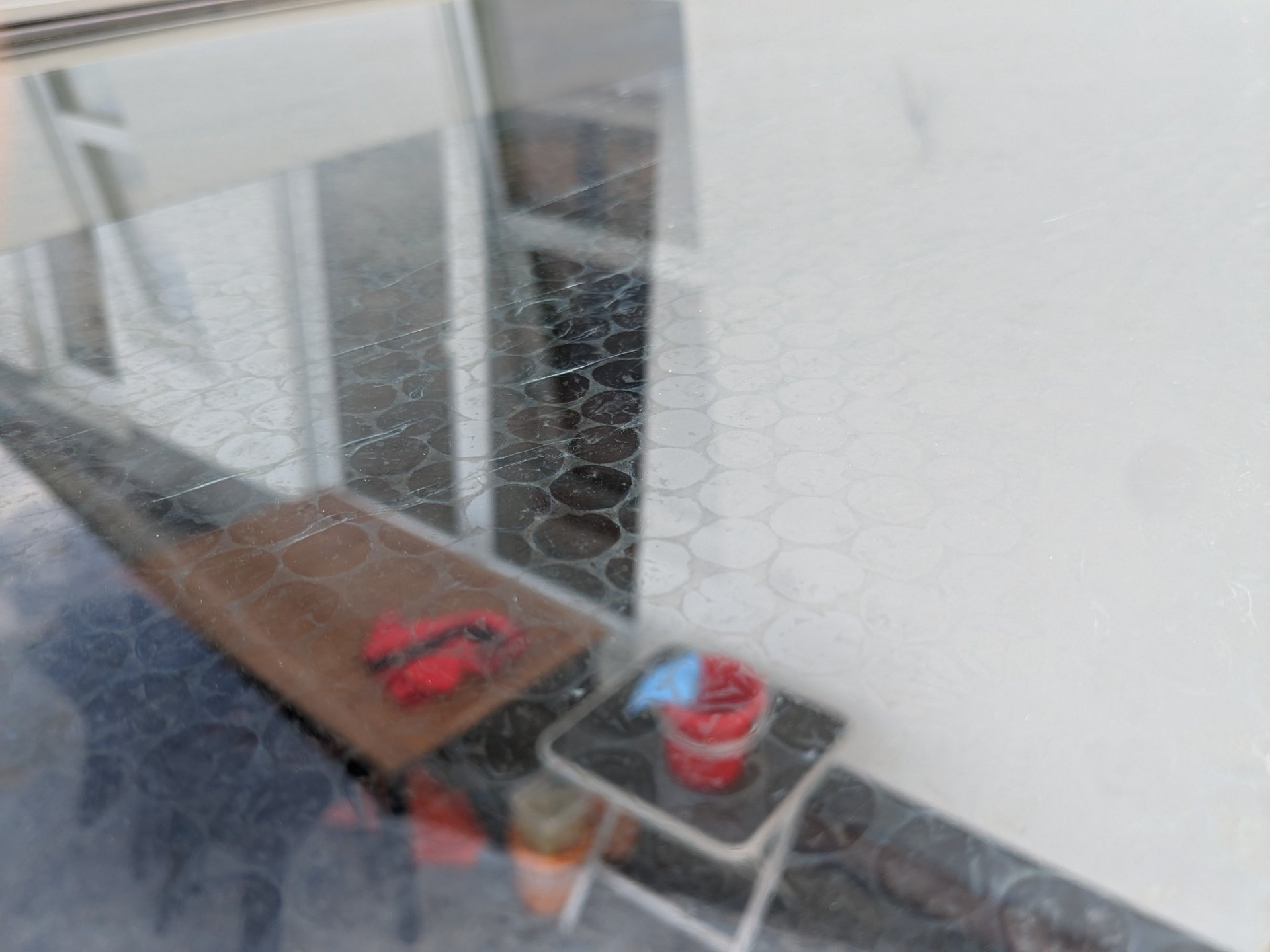

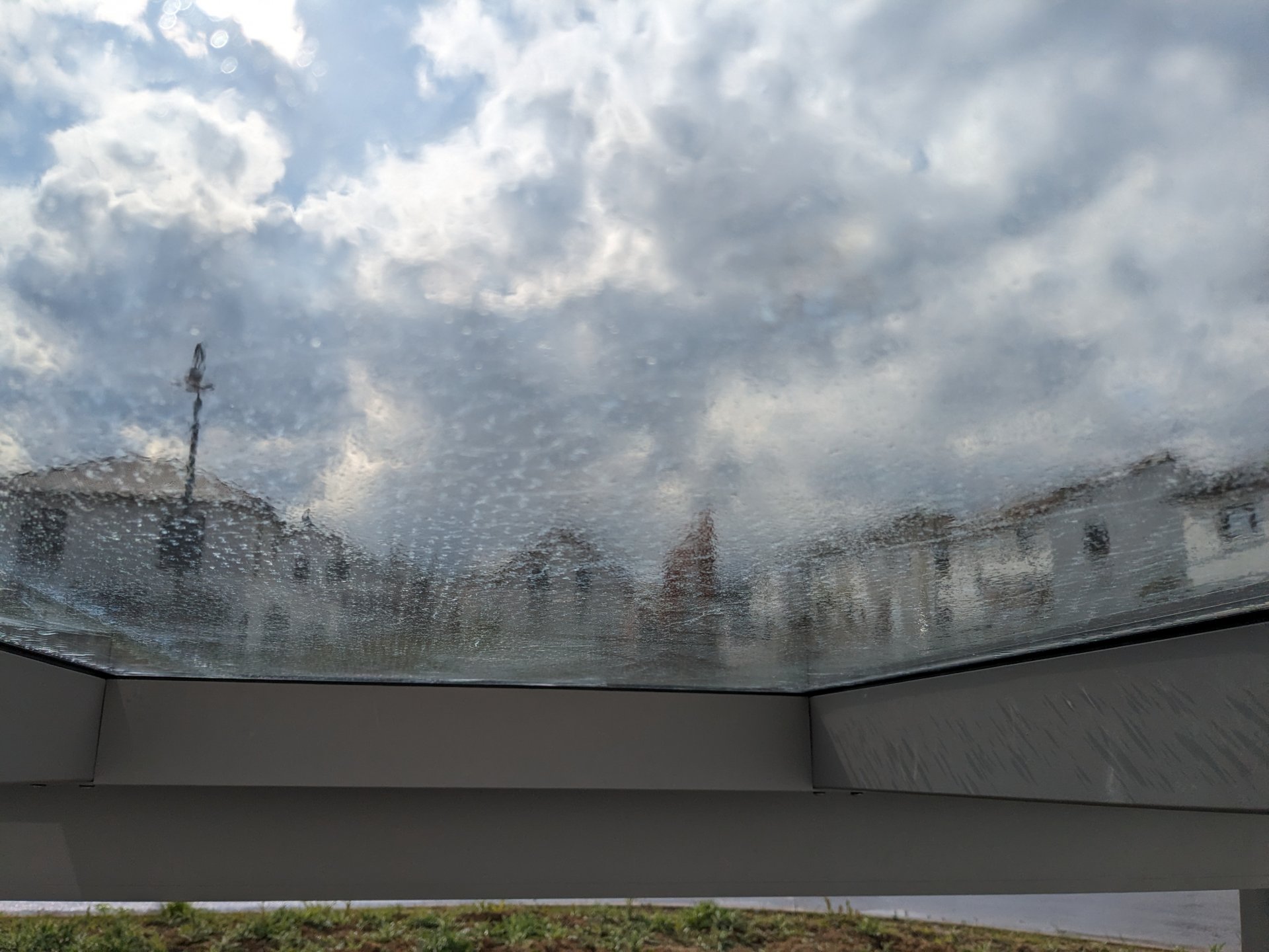

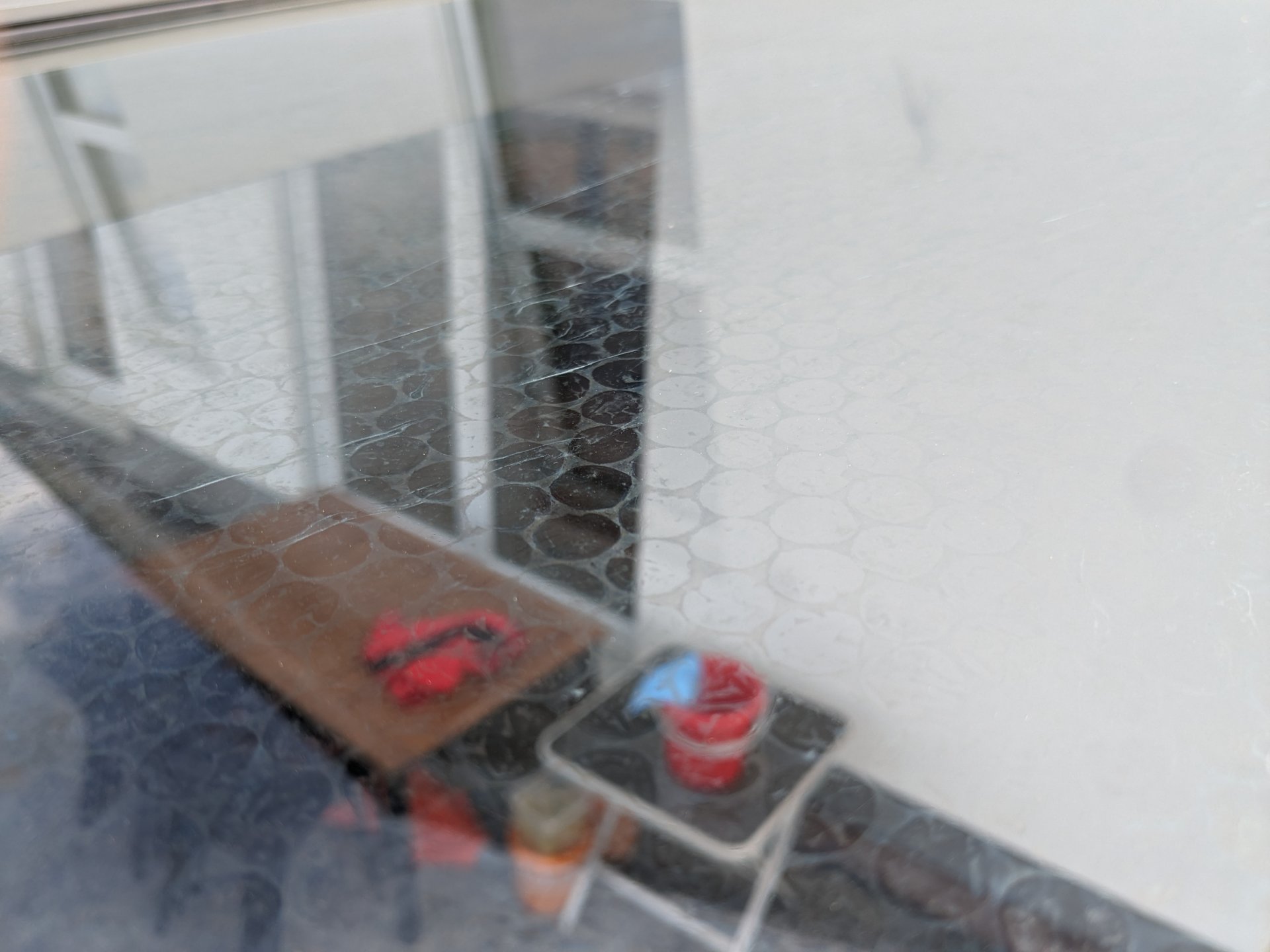

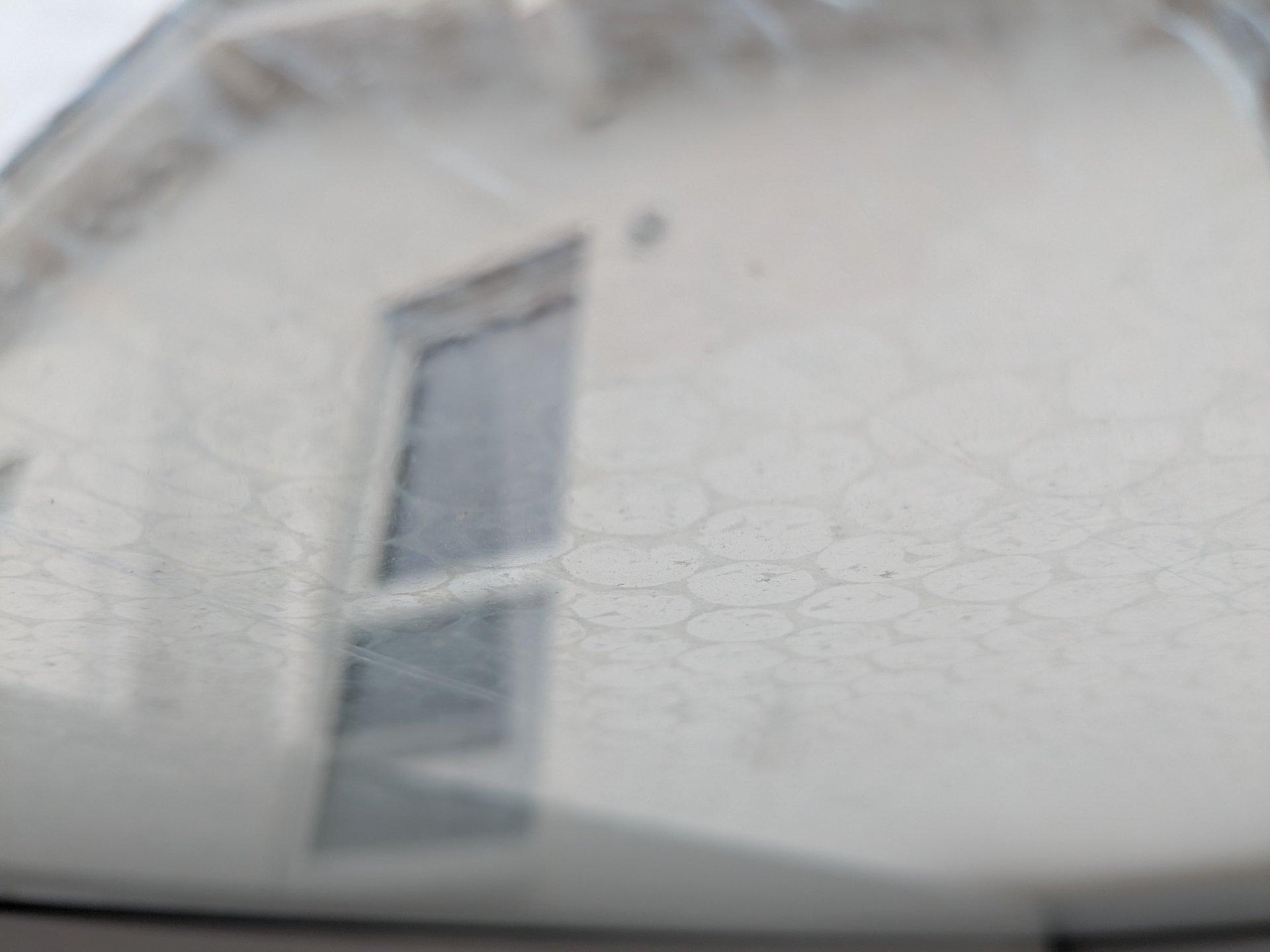

    wir haben vor ca. einem Jahr eine Terrassenüberdachung von der Firma Schmidt-Überdachungen Heilbronn bekommen. Mir fiel dann irgendwann ein Wabenmuster auf, das sich jedoch nicht reinigen lässt. Ich habe schon einiges Versucht (Fensterputzmittel, Spiritus, Isoprop, Seifenwasser) aber nichts hat geholfen.
    Der Firma habe ich das ganze mitgeteilt, die reagieren allerdings nicht. Bevor ich jetzt das große Fass mit Anwalt und Gericht aufmache wollte ich nun hier einmal fragen.
    Hat jemand eine Ahnung, was das ist und wie man es entfernt bekommt?
    Vom Aussehen her würde ich auf Luftpolsterfolienrückstände tippen.

    Aceton mal versucht anzuwenden?

    Nein, habe ich noch nicht probiert...Werde jetzt aber mal Aceton besorgen und an einer unauffälligen stelle probieren.

    Eingebrannte Regentropfen

    Mit Isopropanol, also mit min. 90% Alkohol mal probieren

    Habe ich heute versucht. Leider kein Erfolg.

    Dann nimm Stahlwolle dazu und "polier" es raus

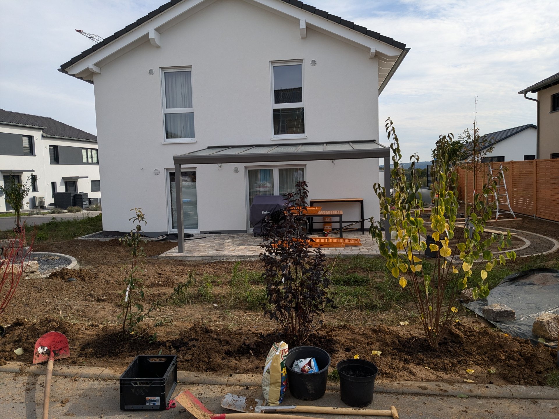

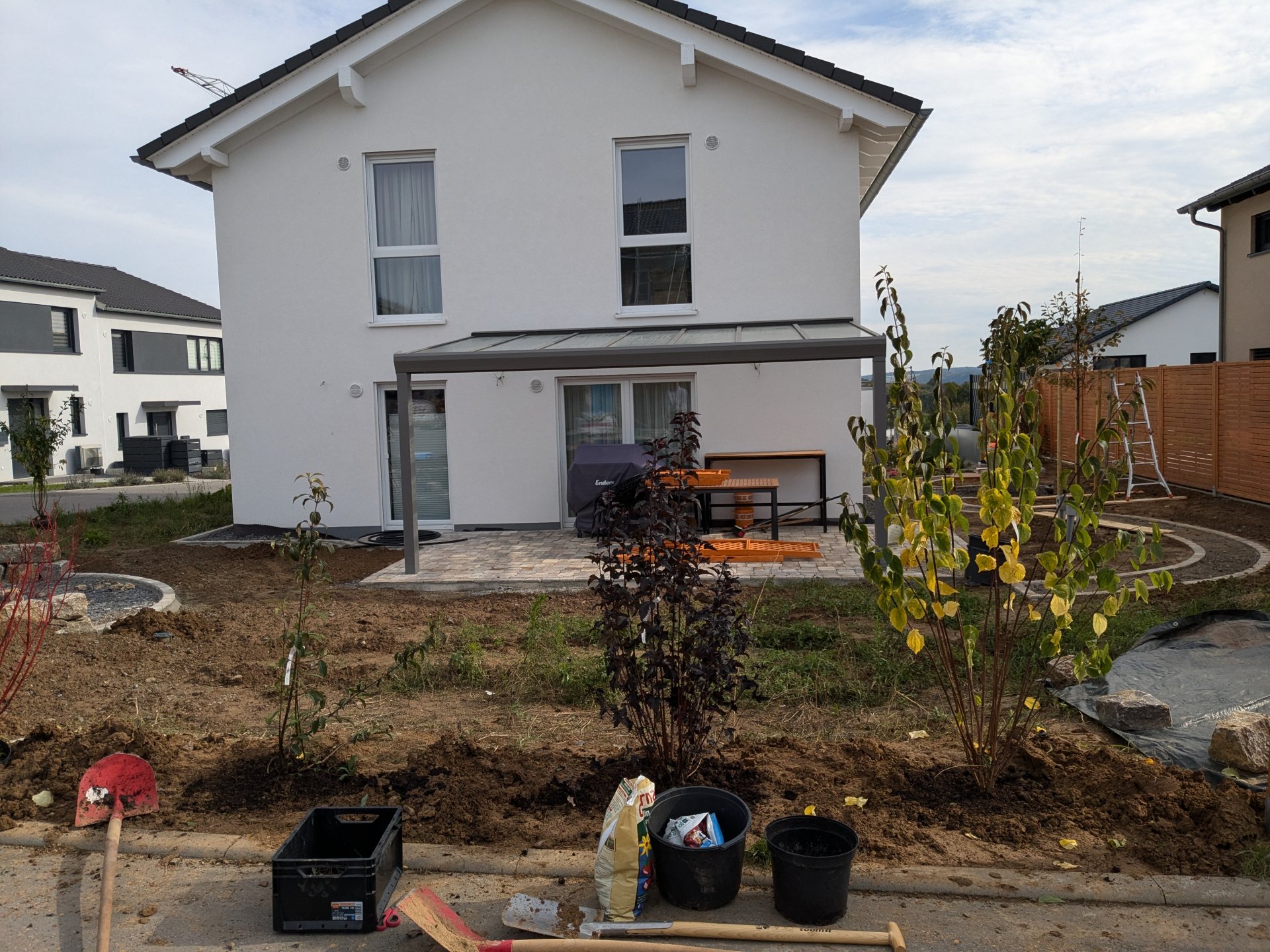

    Bitte mal ein Foto vom Gesamtansicht Haus mit Terrassenüberdachung einstellen.
    Fragen:
    1. ist das auf dem Land (z.B. Dorfrand mit Feldern...) oder.... gibts da in der Industrie... oder...
    2. Wo ist das? z.B. Südseite viel Sonne.
    3. Wann wurde das Haus gestrichen/verputzt...
    4. Ist die Terrassenüberdachung Schlagregendicht an die Hauswand angebunden/abgedichtet (z.B. mit Silicon)?
    Das ist was für Experten bei Oberflächen Schäden und/oder Glasexperten... Schreiner/Tischler/Fensterbauer sind (Gewöhnlich) keine für sowas.
    11ant gefällt das.
  10. RoMu
    RoMu
    09.02.2025
    Zu 1.: Ja ist auf dem Land...die Verschmutzung befindet sich allerdings auf der Unterseite des Glases. Regen scheidet also aus.
    Zu 2.: Schmalseite Richtung Süden, Ausrichtung Westen
    Zu 3.: Ist ein Neubau, der über 1,5 Jahre vor Errichtung der Überdachung fertiggestellt wurde
    Zu 4.: Ja ist Schlagregendicht mittels Gummidichtung abgedichtet

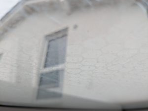

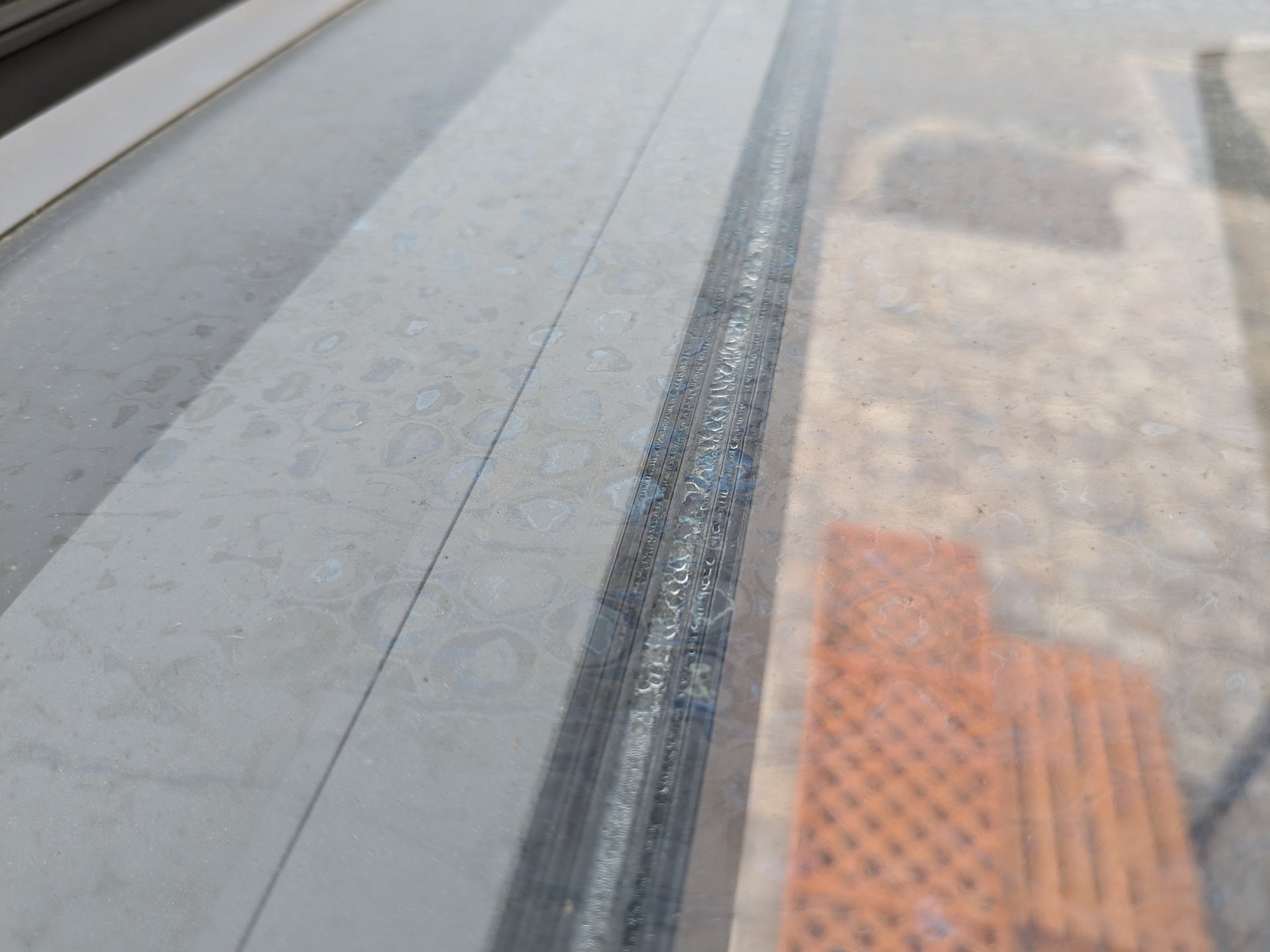

    Das Muster ist extrem Gleichmäßig über 7 Scheiben gleichbleibend. Ich vermute anhand des Musters wie gesagt, dass die Scheiben in eine Luftpolsterfolie verpackt waren, und es damit zusammenhängt. Ich habe allerdings keinen Plan, was da passiert sein könnte.
    Falsche Reinigung scheidet auch aus, da mir das Muster beim ersten Reinigen aufgefallen ist, und es auf ungereinigten Scheiben auch vorhanden war.

    Geiles gleichmäßiges Muster, so noch nie gesehen. Und die Scheiben sollten ohne Muster sein? Vielleicht ist das von Hersteller gewollt? Sonnenschutz oder damit der Dreck nicht auffällt? Was steht denn im Kaufvertrag bzw in der Beschreibung?

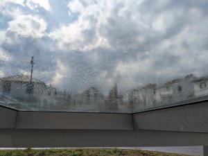

    Deine ersten Bildern waren schlechter geschossen als die jetzt...
    Verbrannte Regentropfen nehme ich zurück..
    Wäre das ein Fehler vom Glashersteller, hätte sogar ein Blinder die Scheiben reklamiert... Das Muster ist so gewollt vom Hersteller
    Luftpolsterfolien verändern nicht die Struktur vom Glas, auch nicht mit extremen Sonnenlicht

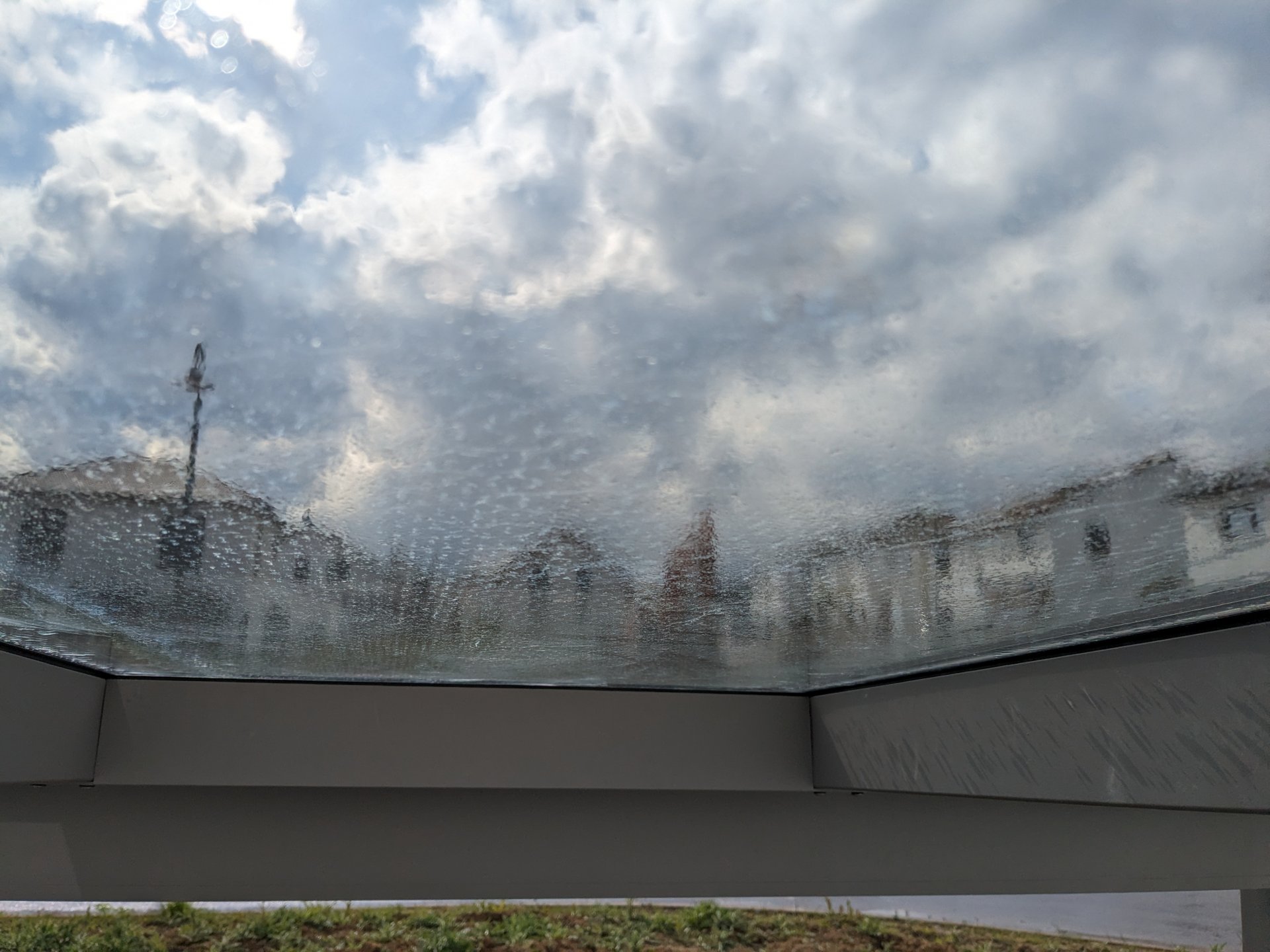

    - Irgendeine Schutzfolie hat mit dem Glas irgendwann im Prozess reagiert
    - Beschichtung ist schief gelaufen
    - Anisotropien bei ESG Glas - sieht aber nicht wirklich danach aus
    - sonstiger Produktionsfehler

    Zwischen den Gläsern, stapelt eigentlich niemand als Schutz vollflächig eine Folie, da wird immer zwischen den Scheiben punktuell Kork Vierecke gelegt.

    Im Sonnenlicht erscheinen tatsächlich solche Regenbogenmuster, wie ich sie jetzt bei Bildern von Anisotropien gesehen hab.

    Würde auf eine Reaktion zwischen Luftpolsterfolie und einer Beschichtung auf dem Glas tippen.
