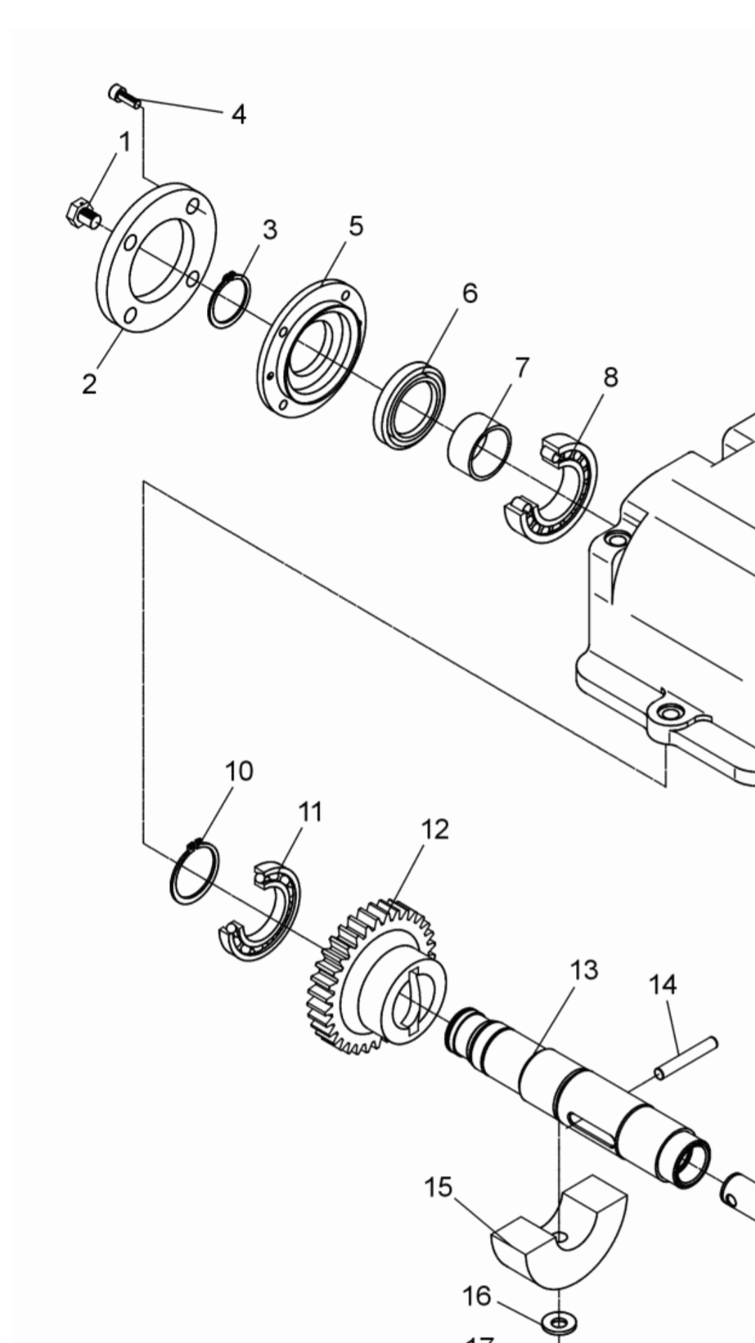

    Hallo, ich habe eine Wacker DPU 2950 Rüttelplatte, welche ganz normal läuft.
    Aber manchmal fährt sie einfach nicht mehr vor oder zurück. Nach 1-2 min fährt sie dann wieder normal. ich vermute, dass irgendwo Luft in der Hydraulik ist. Ich finde nur leider keine Entlüftungsschraube vom Erreger oder sonstiges.
    Über die Schraube am Steuerhebel habe ich es schon versucht.
    Vielleicht kann mir ja jemand helfen.
    Eine Reperatur in der Werkstatt kommt aus finanziellen Gründen leider nicht in Frage.
    Lg Marius
  2. SIL
    10.891
    4.222
    MR 520 drinne?
    Deichsel senkrecht stellen,Schaltbügel etwas zurückziehen und loslassen,Entlüftungsschraube am Steu-
    ergehäuse am Erreger so weit öffnen, bis Öl blasenfrei austritt,Schraube wieder anziehen,Achtung Deichselkopf Nicht lösen da ist eine Spannfeder drinne!!!

    Nur leider finde ich keine entlüftungsschraube:( am Erreger. Wo befindet sich diese?

  5. SIL
    10.891
    4.222
    Pos. 1

    Welche POS. Nr. auf auf der Abbildung?
  7. SIL
    10.891
    4.222
    Die 1 :e_smiley_brille02:
