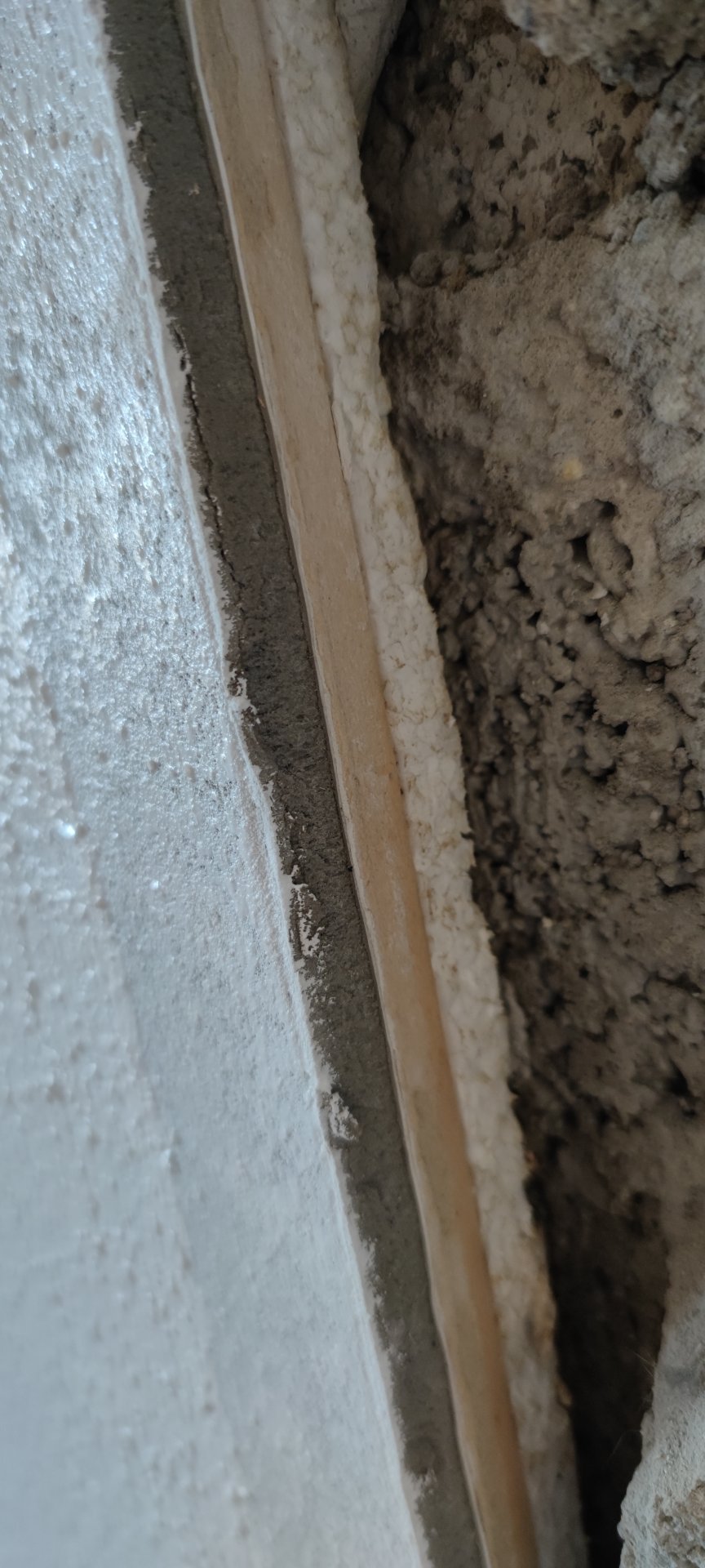

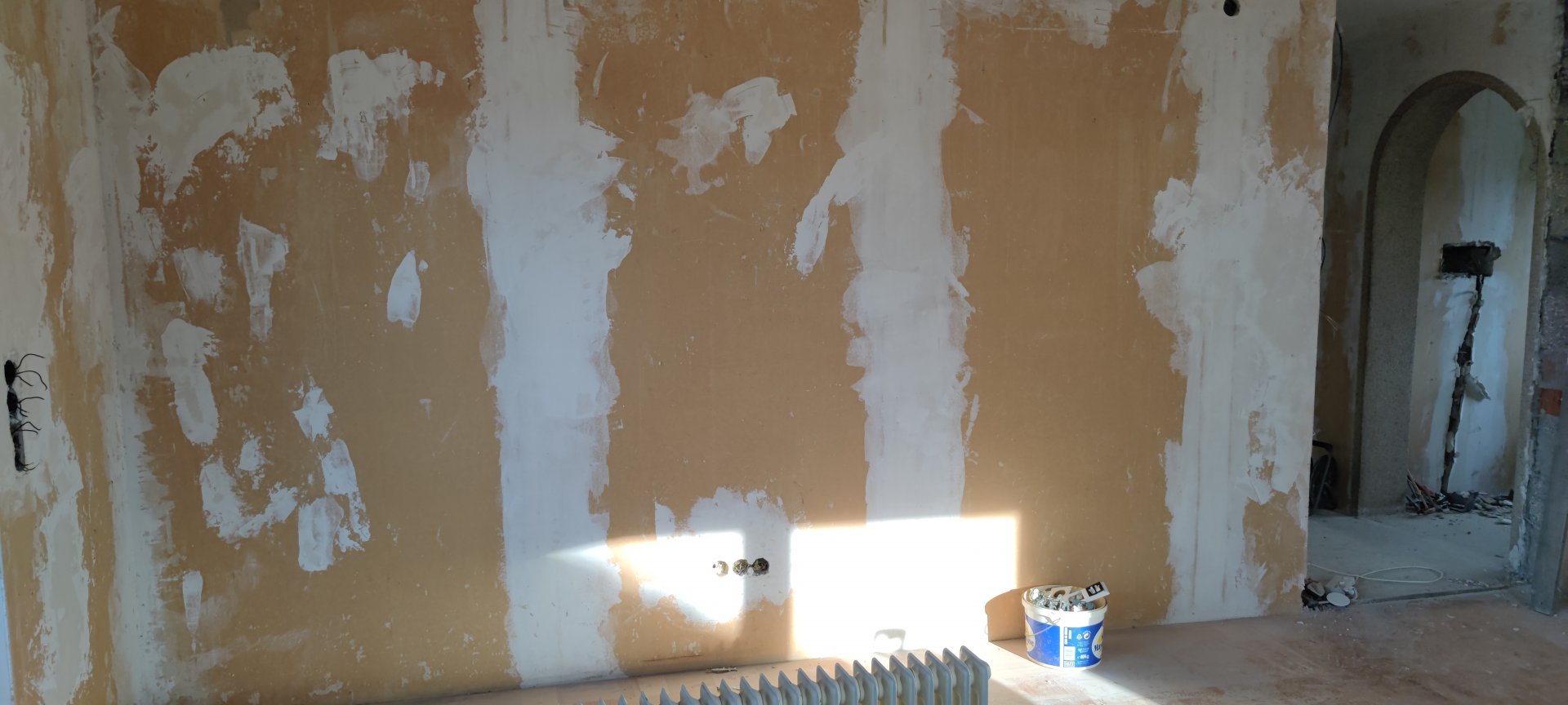

    wir sanieren aktuell eine Immobilie aus den 70er Jahren in dem der Vormieter schon einige Arbeiten begonnen hat. Es gibt mehrer Stellen bei dem ich gerne euren Rat hätte wie diese am besten ausgebessert werden können da wir in dieser Etage die Wände mit Rollputz verputzen möchten.
    1. Foto
    Hier wurde eine Wand entfernt. Kann diese einfach mit Rigips verkleidet werden?

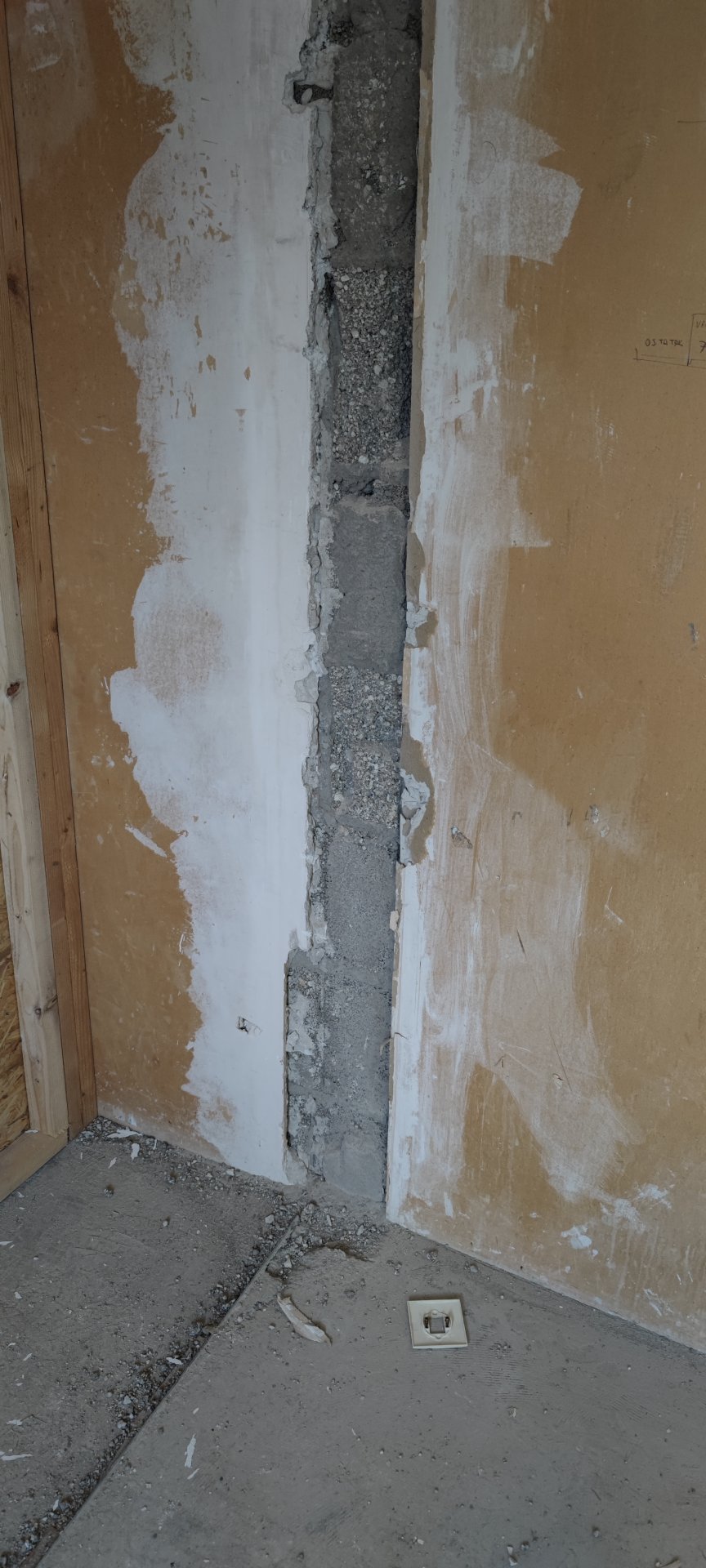

    2. Foto
    Hier würde ich vermutlich die Wand nochmal komplett mit Gipskarton verkleiden da ein ausbessern kaum Sinn macht, oder?

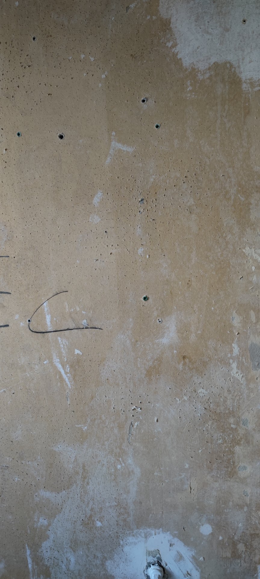

    3. Foto
    Alte Gipskartonplatten komplett entfernen und neu verkleiden. Was meint ihr?

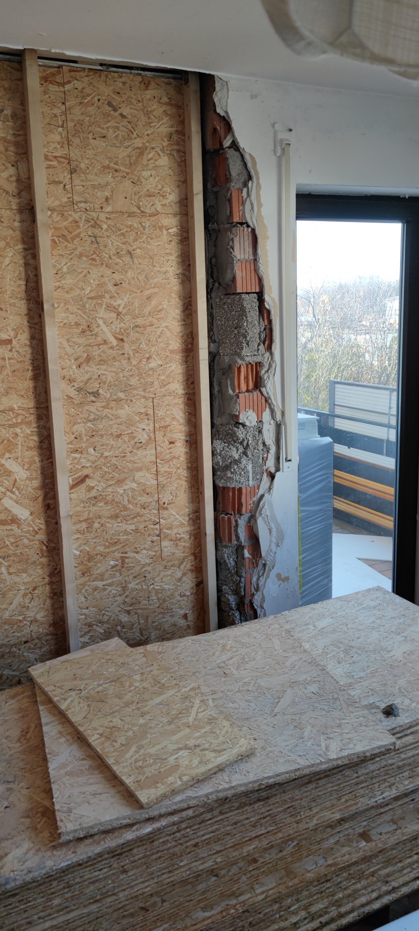

    4. Foto
    Im Schlafzimmer haben wir folgende Gipskartonplatten mit eine Schicht Schaumstoff und Styropor. Diese sind eigentlich in einem guten Zustand aber einfach drüber Verputzen ist vermutlich nicht möglich oder? Falls nein, wie kann ich diese Platten bearbeiten sodass sie zum Verputzen geeignet sind?

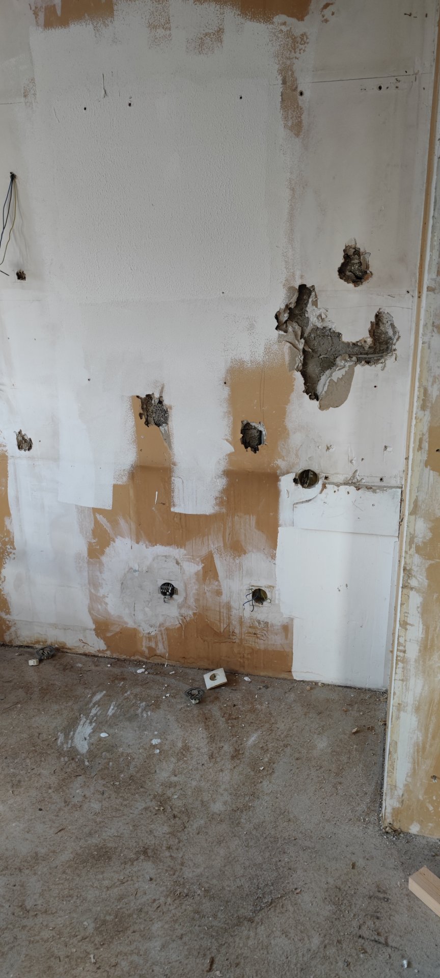

    5. Foto
    Durch das Entfernen der alten Tapette sind nun überall Unebenheiten an den Gipskartonplatten entstanden Löcher etc.. Wie bekomme ich diese wieder glatt sodass der Rollputz verwendet werden kann? Komplett neu spachteln?

    Bild 1 ja, Stelle kann man ausbessern u verspachteln
    B 2 Platte ab und eine neue anschrauben, ebenso bei B 3
    B 4+5 vollflächig spachteln, notfalls 2x wenn man ungeübt ist
    durchaus machbar und gar nicht so schlimm der Aufwand, Maurer sind da der falsche Ansprechpartner, Maler u Putzer schon gar nicht
