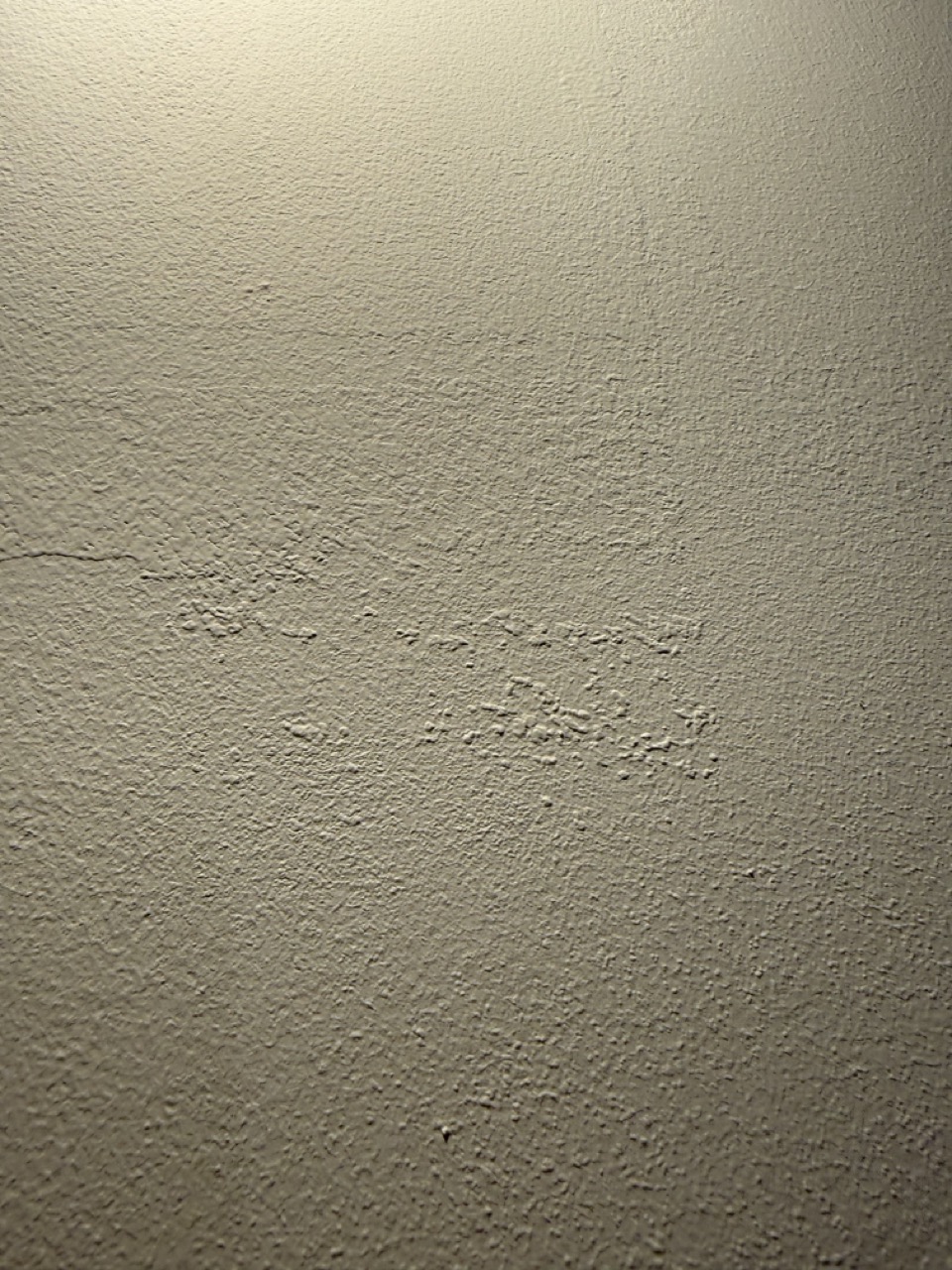

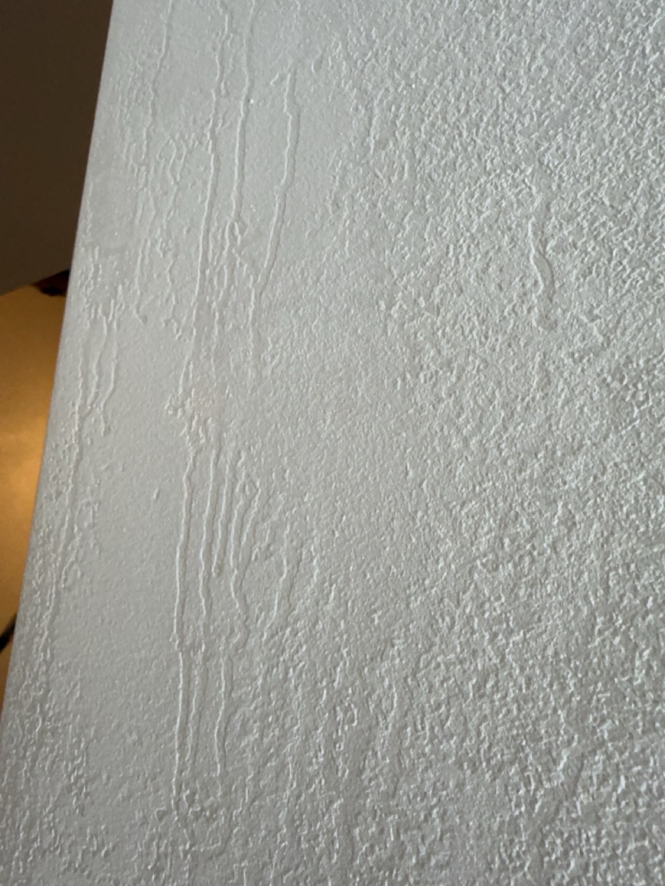

    Hi zusammen,
    ich habe Q4 verspachtelte und 2-mal geschliffene Wände. Vor den Malerarbeiten hat mein Handwerker diese mit Gloria Drucksprüher und dem Toom B1 Tiefgrund 10 l grundiert. Den Tiefgrund hatte ich noch auf der Baustelle, und der Handwerker war mit diesem nicht vertraut.
    Er hat diesen Tiefgrund fein aufgesprüht, aber nicht gerollt. Ich hatte das letzte Woche nicht hinterfragt, ich dachte er wüsste was er tut.
    Nach dem Streichen sind nun extreme Unebenheiten an den Wänden aufgetaucht. Die Decke ist ok.
    Es scheint so, als ob der Tiefgrund an manchen Stellen mit Schlieren heruntergelaufen ist, und diese Unebenheiten genau an dieser Stelle entstanden sind.
    Mein Handwerker schiebt dies nun auf das Material. Mit PCI würde dies nicht passieren.
    Ein anderer Handwerker, den ich dazu befragte sagte, es sei normal, dass man Tiefgrund mit Rolle verteilen muss, und das hätte der Handwerker wissen müssen.
    Die schlechte Nachricht ist, dass das Haus von oben bis unten bereits vollständig grundiert wurde, und zwar auf diese Art. Es befinden sich an verschiedenen Stellen sichtbare Schlieren im Tiefgrund.
    Die gute Nachricht ist, dass bisher nur kleine Teile der Wand gestrichen sind.
    Jetzt stellt sich die Frage, wie man das Problem am besten löst?
    Reicht es die Wände nochmal zu grundieren? Ich vermute nicht, da die Schlieren ja im Prinzip Stellen sind, wo der Tiefgrund nicht eingesogen ist und "auf der Oberfläche sitzt", richtig?
    Muss man stattdessen alle Flächen, bzw. zumindest dort wo Schlieren sichtbar sind, nochmal fein abschleifen und neu grundieren?
    Wie würdet ihr jetzt vorgehen?
    (Bild anbei, mit großen Strahler von der Seite beleuchtet, daher hier besonders sichtbar)

    Komplett anschleifen und neu grundieren

    Dann würde ich aber nur dort anschleifen wo Schlieren sichtbar sind richtig?
    120er Körnung passt oder?
    Und danach Absaugen oder mit Besen reinigen und dann neu grundieren mit Sprüher und Rolle, oder gibt’s eine besser Art das zu machen?
    Man B1 Tiefgrund liegt das Problem jedenfalls nicht und der Handwerker hätte das eigentlich wissen müssen wie man das korrekt verarbeitet oder?

    Du schreibst Q4, da würde ich mit einer Giraffe komplett schleifen

    Sprühen will gelernt sein und Nacharbeiten muss man idR trotzdem, damit es eben genau so, wie es bei dir aussieht, nicht passiert.
    Maler scheint das keiner zu sein, wenn du immer Handwerker schreibst.
    Auch sieht man die „Rotznasen“ doch nicht erst beim Streichen!
    Wir haben damals schon nach den ersten qm sprühen auf Bürste umgestellt.
    Somit: alles 1x komplett schleifen und 1x komplett grundieren. (Wie bereits von Alex88 empfohlen)

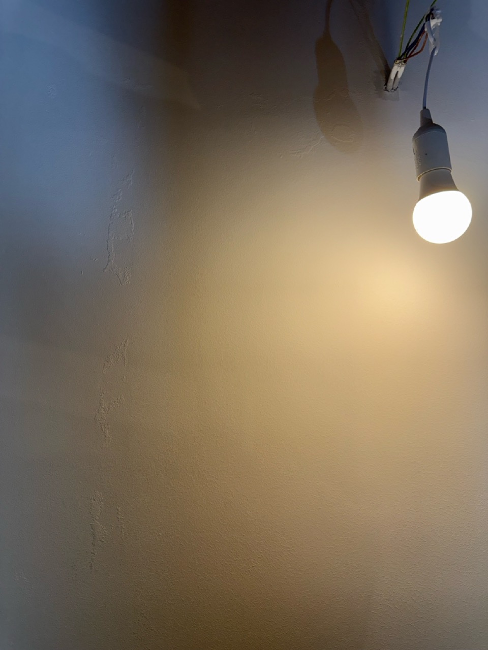

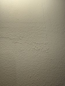

    Neu schleifen hatte nichts geholfen. Ich konnte das Problem nun einigermaßen in Griff bekommen, indem ich nochmal neu mit MEM Super Haftgrund grundiert hatte, und dann 2x gestrichen.
    An manchen Stellen habe ich noch leichte Unebenheiten. Scheinbar war die Fläche vor dem Grundieren doch nicht ganz staubfrei und das wurde dann gebunden vor dem Streichen. Irgendwie komisch, denn vor dem Streichen wirkte die Fläche definitiv spiegelglatt. Nach dem Streichen entstanden diese Erhöhungen.
    Meint ihr, man kann durch neu schleifen und zweiten Anstrich das wieder glatt bekommen?

    Langsam kommen mir Zweifel…,
    Bitte? Wie sonst willst die „Rotznasen“ abtragen?
    Ist das jetzt ne Makroaufnahme oder wieviele qm sehen wir?
    Und weshalb die Aufnahme bei Nacht? Oder ist das im Keller ohne Fenster?
    wurde bearbeitet:
    Zeig mal ein Bild nach dem Schleifen.

    Tiefengrund soll nicht den Staub binden, den musst du abkehren oder saugen, TG macht man um einen gleichmäßig saugenden Untergrund zu schaffen,
    Rotznasen komplett abschleifen, alles andere wird nichts

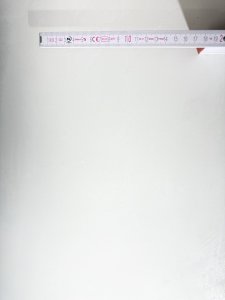

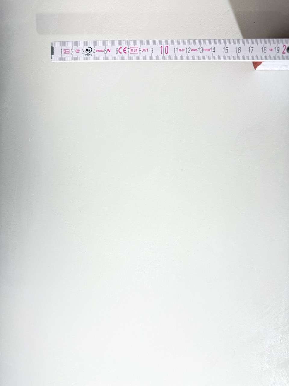

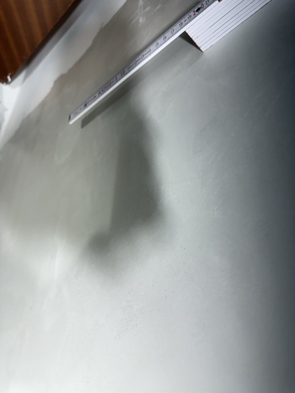

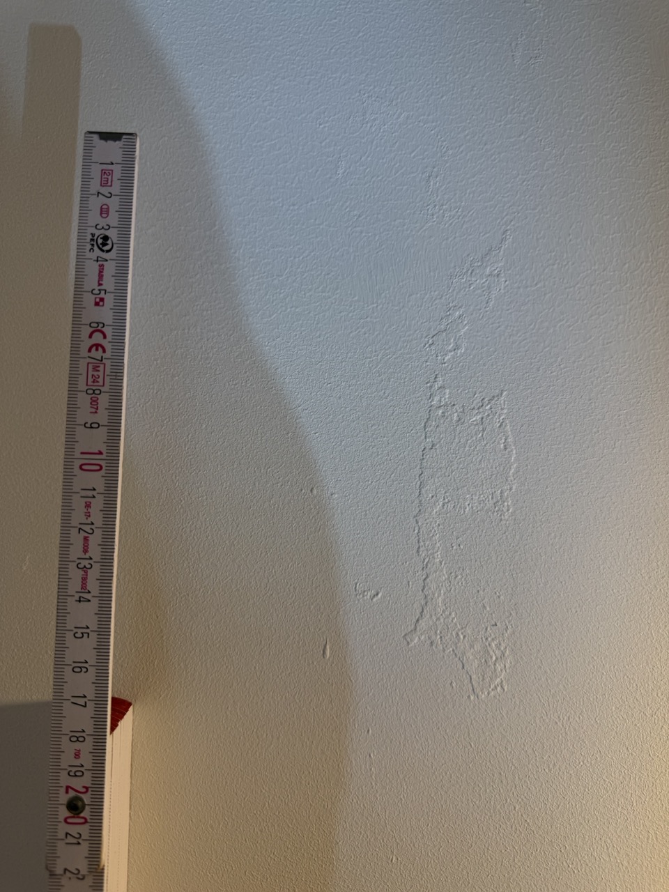

    Das soll mal Q4 gewesen sein? Für mich sieht das aus wie feinkörnig verputzt.
  16. Lars R
    Lars R
    30.12.2024
    123

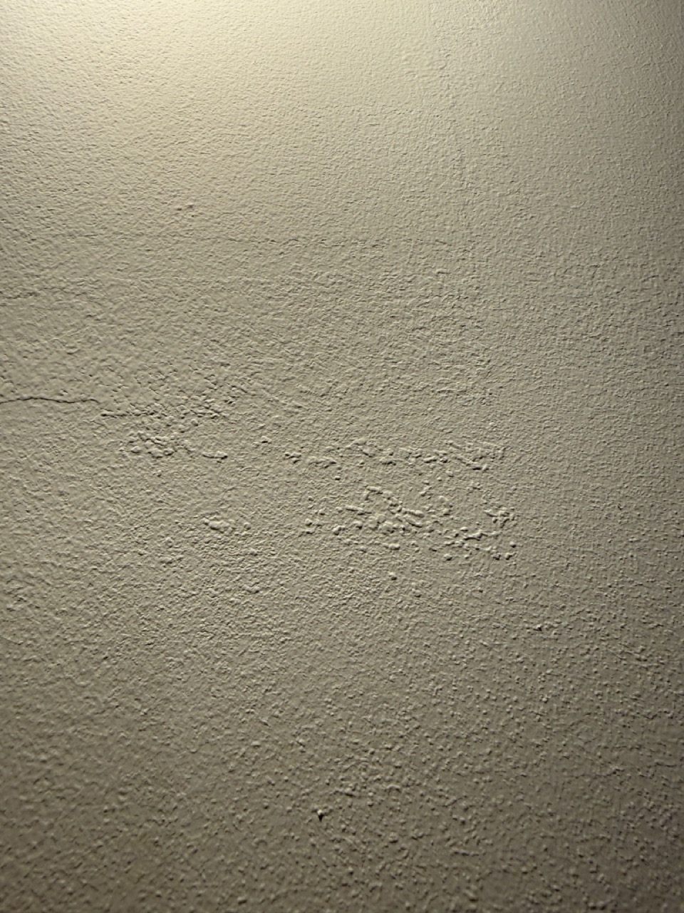

    Ich hab jetzt leider nur noch eine Stelle im Keller die nicht gestrichen, nur gespachtelt ist.
    Die ist tendenziell nicht ganz so gründlich gespachtelt wie der Rest des Hauses, aber anbei ein paar Bilder. Auch ein paar Bilder mit Zollstock daneben.
    Ich denke ich werde diese Stellen so belassen, außer da, wo Wandleuchten im Treppenhaus hängen oder Deckenleuchten direkt drauf scheinen. Dort ist es schon sehr sichtbar.
    Mein Plan wäre jetzt, die bereits gestrichenen Stellen nochmal fein abschleifen, dann komplett absaugen, abwaschen und neu streichen. Ist das aus euerer Sicht das richtige Vorgehen?
