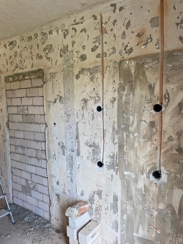

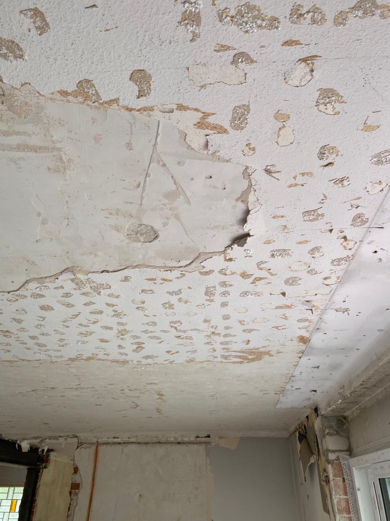

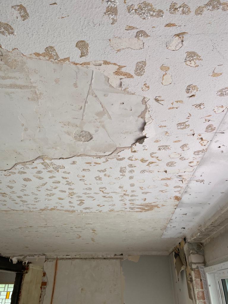

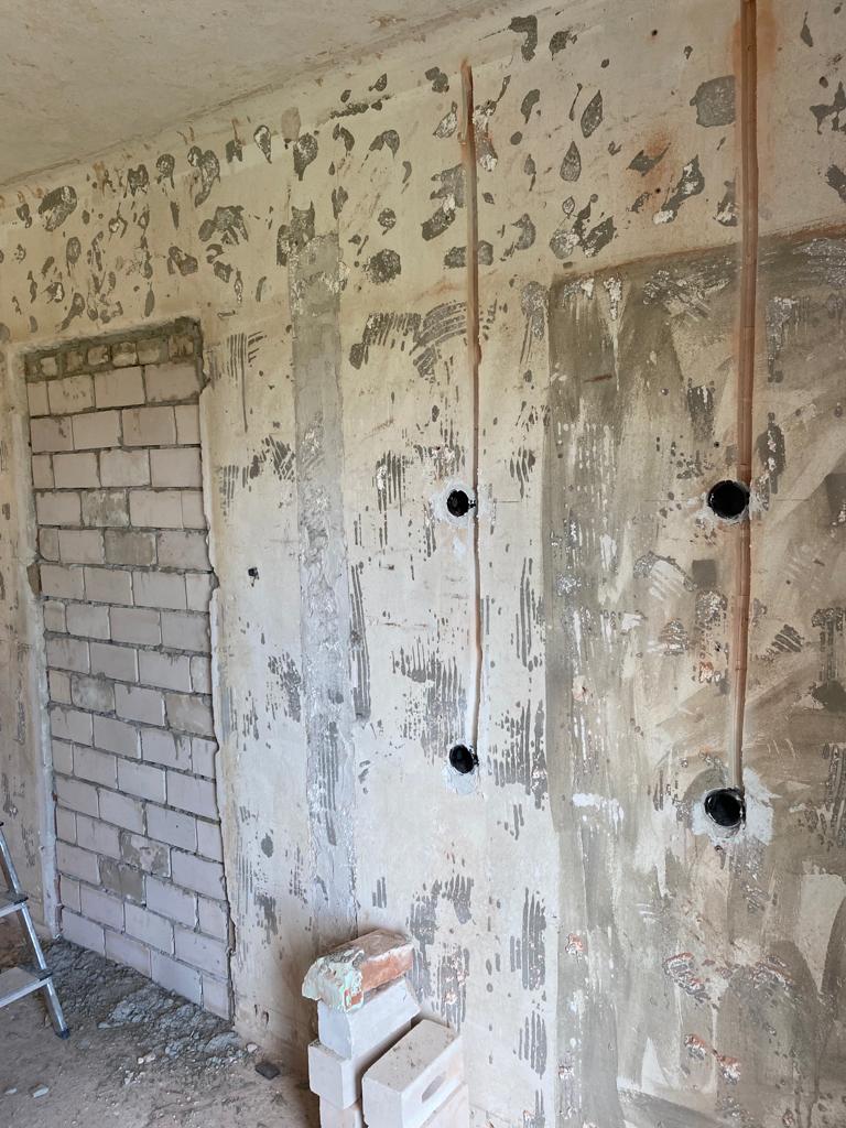

    Kernsanierung aus den 60ern in Eigenleistung:
    Wie bekomme ich die Putzreste/Klebereste vom Styropor von Wand und Decke bevor es an das Verputzen geht? Dankbar für jede Idee!
  2. #2 HausRenovierung2023, 22.07.2023
    HausRenovierung2023
    HausRenovierung2023
    11.06.2023
    28
    Bei uns sah/sieht es ähnlich aus, wir haben mühsam mit dem Spachtel die Reste entfernt.
    Mittlerweile haben wir uns auch noch einen Trockenbauschleifer mit 8er Körnung geholt, der haut den Putz falls er auch tiefer weg muss ziemlich schnell weg. Denke eine etwas höhere Körnung wäre auch für die Klebereste gut geeignet (vermutung).
