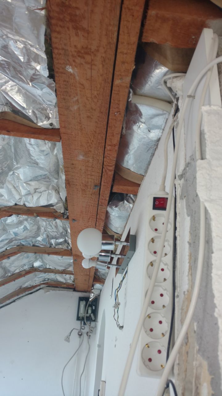

    Ich habe bei einer kernsanierung einer DG Wohnung eine Wand entfernt, die in der Mitte einen 2m breiten Durchgang ohne massiven Sturz, nur mit Holzbrett nach unten die Verfüllung gehalten, hatte. Es handelt sich um ein drei Parteien Haus aus den Anfang 70er mit Satteldach.
    Die beiden Seiten dieser Wand standen parallel zur Pfete, die sich 30 cm dahinter befand. Über dieser Wand liefen quer schmale Balken, die im großen Raum von einer Pfete zur anderen liegen.
    Ein befreundeter Architekt war hier, der als Bauleiter arbeitet und sagte die Wand sei nicht tragend. Die Pfeten liegen je auf massiven Holzständern auf, die es überall in der Wohnung gibt.
    Die Pfete an besagter Stelle "hängt" zwei Meter länger im Raum bis zum nächsten Holzbalken als die Pfete gegenüber. Die beiden Pfeten laufen parallel von einer Hausseite zur anderen wo, von der DG Wohnung aus gesehen, das Dach in die Schräge übergeht. Auf dem Dachboden sind die massiven Holzbalken in der Mitte unter dem First zu sehen.
    Der Architekt sagte, daß ganze Dach läge vom First aus schräg abwärts auf den Pfeten und deren Ständern und die Kraft würde von dort zum Aussenmauerwerk abgeleitet. So habe ich das verstanden. Er sagte selbst wenn man alle Wände raus nähme würde dem Dach nichts passieren. Die Wände in der Wohnung sind alle gleich dicke Bims Steine. Teilweise sind auf dem Boden waagerechte Balken, wo dann ein nach oben gerichteter Balken steht der eine der Pfeten trägt. Dazwischen dann Mauerwerk. Bei der Kernsanierung war vieles offen zu sehen es gibt Fotos.
    Die Wand, wovon nur der rechte und linke Teil bis nach oben durch ragte und Berührung mit den Querbalken hatte wurde so vor achtzehn Monaten entfernt.
    Damals sagte eine Miteigentümerin, sie habe ein paar Monate Statik studiert, die wand sei tragend, Architekten hätten zuweilen keine Ahnung was sie tun.
    Auf dieser Basis will man uns nun in einem Streit in der WEG zwingen die Wand im Wohnraum mit nun offener Küche zurück zu bauen da wir eine tragende Wand entfernt hätten ohne Beschluss durch die Eigentümer. Dieses wird als Drohung genutzt falls wir.. Egal, das gehört hier nicht hin.
    Jedenfalls bräuchten wir nochmal eine Gewissheit, daß die Wand nicht tragend war, ich hoffe ich konnte es gut beschreiben.

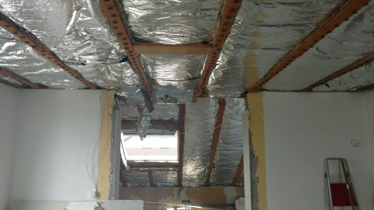

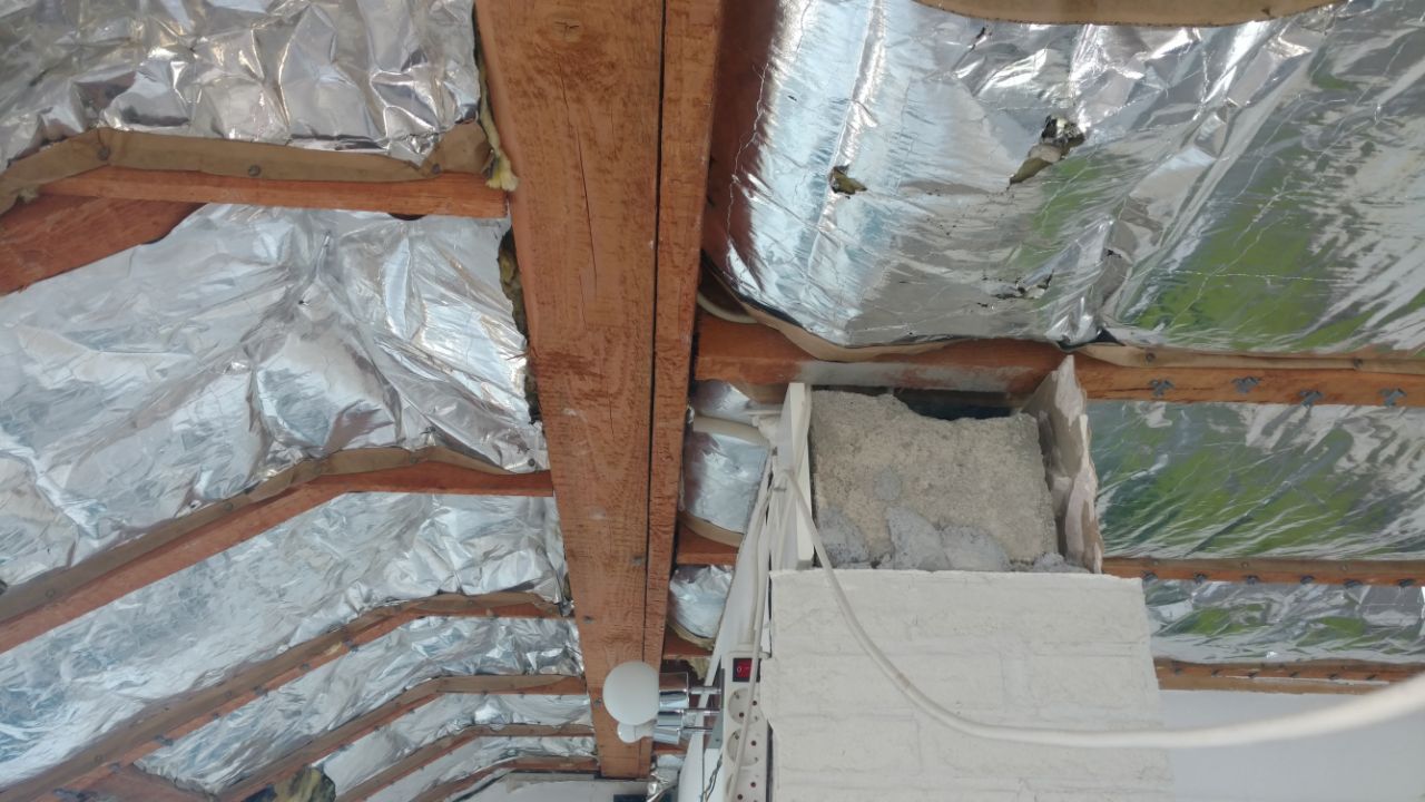

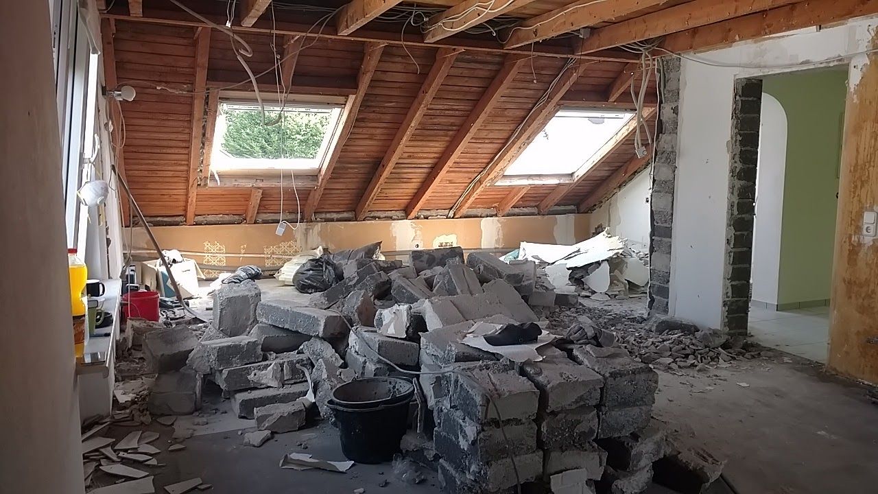

    Frei in der Luft war blöd ausgedrückt, auf dem einen Bild sieht man wie die Pfete hinten in die Wand läuft an dem Teil der Wand Flur/Küche die stehen blieb. Diese Pfete liegt zwei Meter später auf dem Balken auf, der da in der Wand ist, als die Pfete auf der anderen Seite des Wohnraumes, ich hab mich blöd ausgedrückt.
    Hoffe die Bilder helfen weiter.

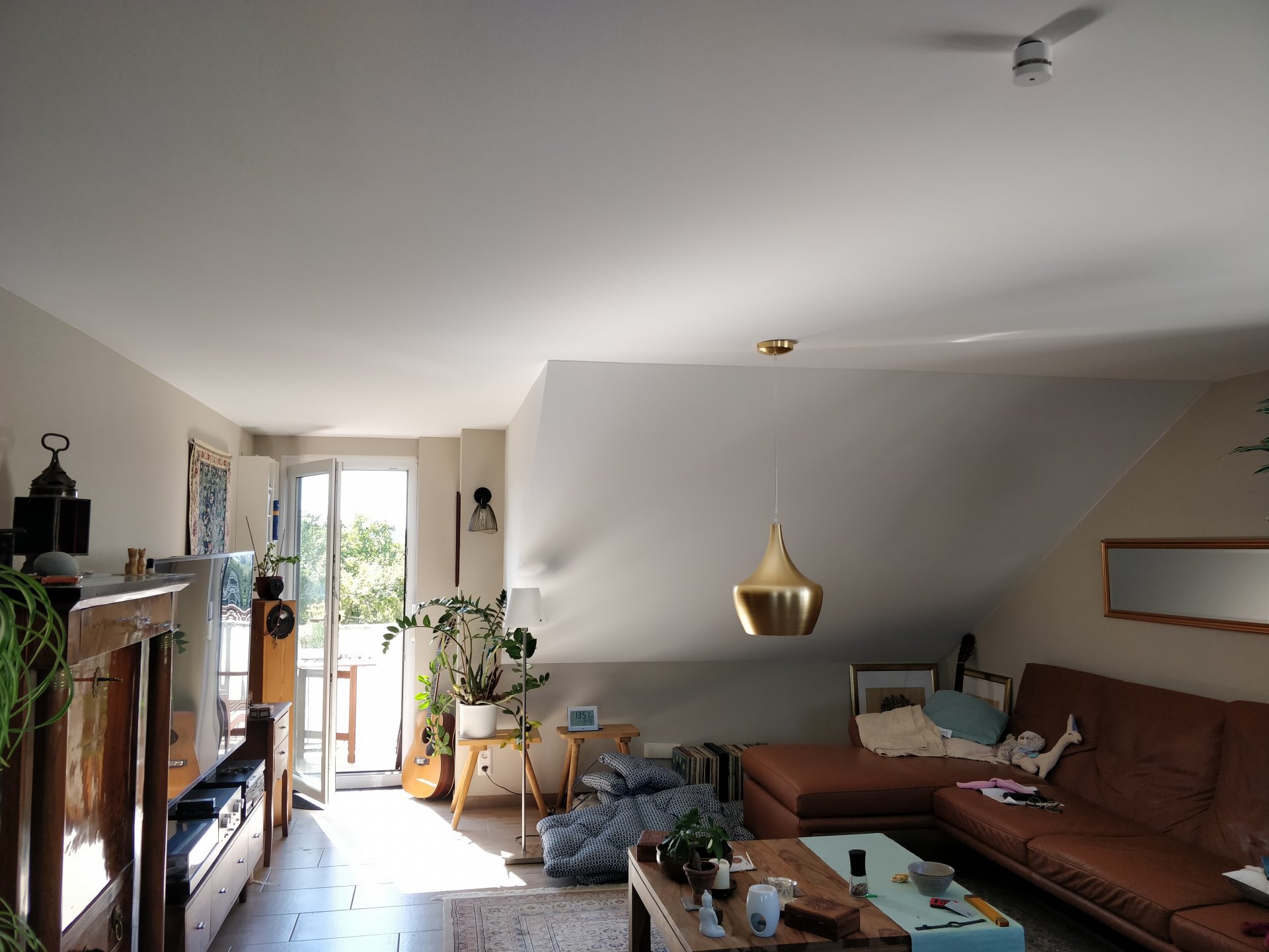

    PS noch ein Foto von der anderen Seite des Raumes, genau gegenüber der Wand die ich raus holte, da liegt die Pfete kurz vor der Schräge, da gibt es keine zusätzliche Mauer.

    Nicht tragend war diese Wand. Vorschlag zur WEG - lass paar Wechsel einziehen plus in jedem 2. Feld Bohle als Verstärkung und gut ist. Es geht vermutlich dort um etwas 'Feilschen'.Ansonsten Statiker oder TWP beauftragen lassen Dies kann die WEG auch fordern.

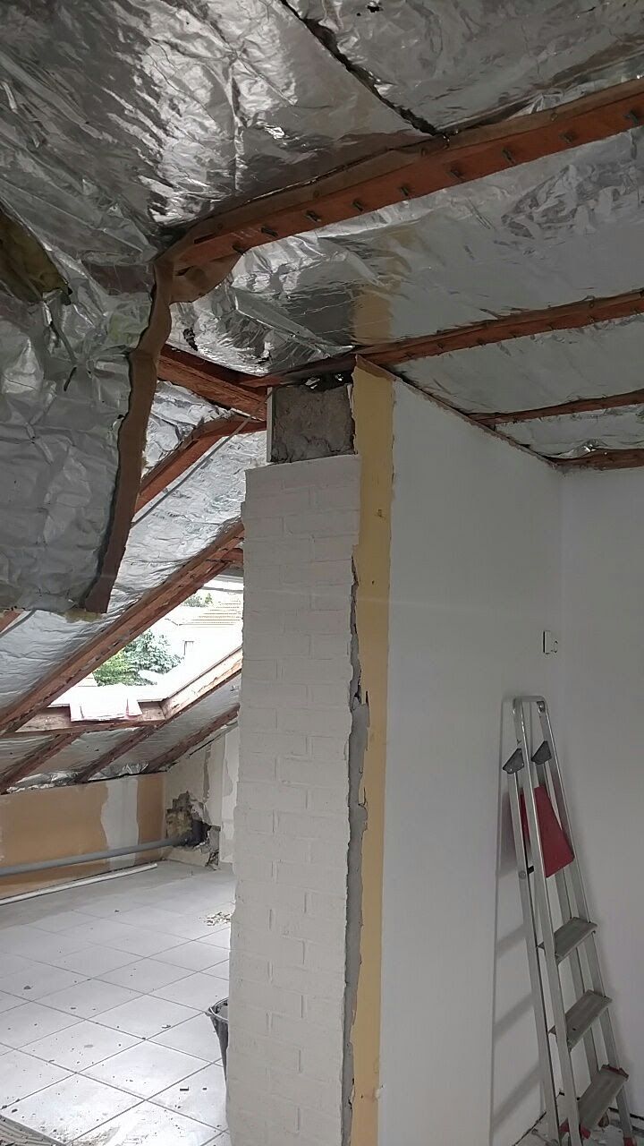

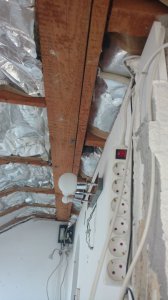

    Ich hatte den anderen Parteien auch die Fotos vom Umbau übersendet und nun will man das Gegenteil dessen daraus ersehen, nämlich dass das Stück Wand verzahnt gewesen sei.
    Ich sagte zu dem Statiker wegen mir soll das Stück Putz zwischen dem Trockenputz wo das Stück Wand an die Giebelwand stößt entfernt werden, damit man sieht da läuft hinter dem Trockenputz (der sich an allen Außenwänden befindet) die glatte Außenwand ohne das Mauersteine zwecks Verzahnung nach innen ragten da sagt dieser Mensch besser nicht sonst sieht man vielleicht Eisen! Da war kein Eisen und mir wird klar der Statiker selbst denkt es war verankert?

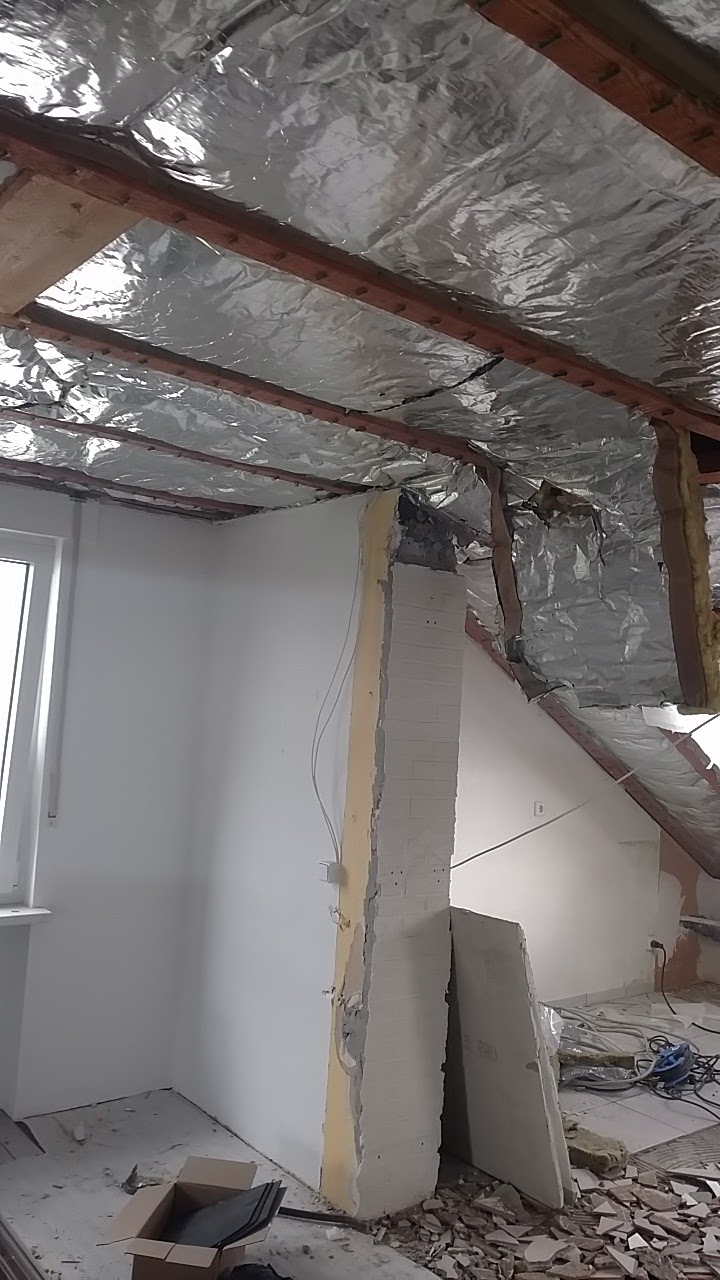

    Auf dem ersten Foto ist das Stück Wand zu sehen, auf dem zweiten Foto die Außenwand, zumindest ein Stück, zwischen dem Trockenputz. Sie läuft da ganz glatt, nur ein bisschen Speis, und so war es bis oben hin.
    Dennoch meint er, auch ein Prüfstatiker des Gerichtes würde zur gleichen Ansicht kommen wie er und sein Vorgänger mit dem ersten Gutachten, das von der WEG grundsätzlich nicht gewürdigt wird.

    Auf den Bildern in #17 sehe ich ein Stück Wand, das offensichtlich nach Einbau der Dämmung errichtet wurde. Nach meiner Einschätzung kann zu dem Zeitpunkt, als die Dämmung eingebaut wurde, dieses Wandstück keinerlei tragende Wirkung gehabt haben, weil es schlicht gar nicht vorhanden war.

    Ja. Weshalb auch bei Sichtung der Räumlichkeit, auf der anderen Seite des Zimmers an der gegenüberliegenden Dachschräge ist vor der Pfette gar keine Wand, Gutachter ziemlich schnell zu dem Schluss kommen, dass die Wand nicht tragend sei.
    nun geht es aber darum das behauptet wird sie sei zur Giebelwand hin, diese siehst du links davon, versteifend gewesen und insofern statisch relevant. Durch die Entfernung seien Risse am Haus runter, zwanzig meter weiter nach rechts, entstanden.
