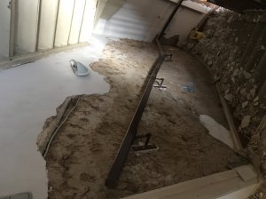

    mein Bruder saniert sein Haus. Es handelt sich um ein Fachwerkhaus, das nicht unter Denkmalschutz steht, sodass wir frei gestalten könnten.

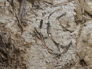

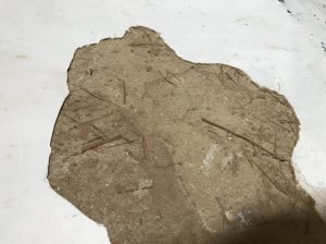

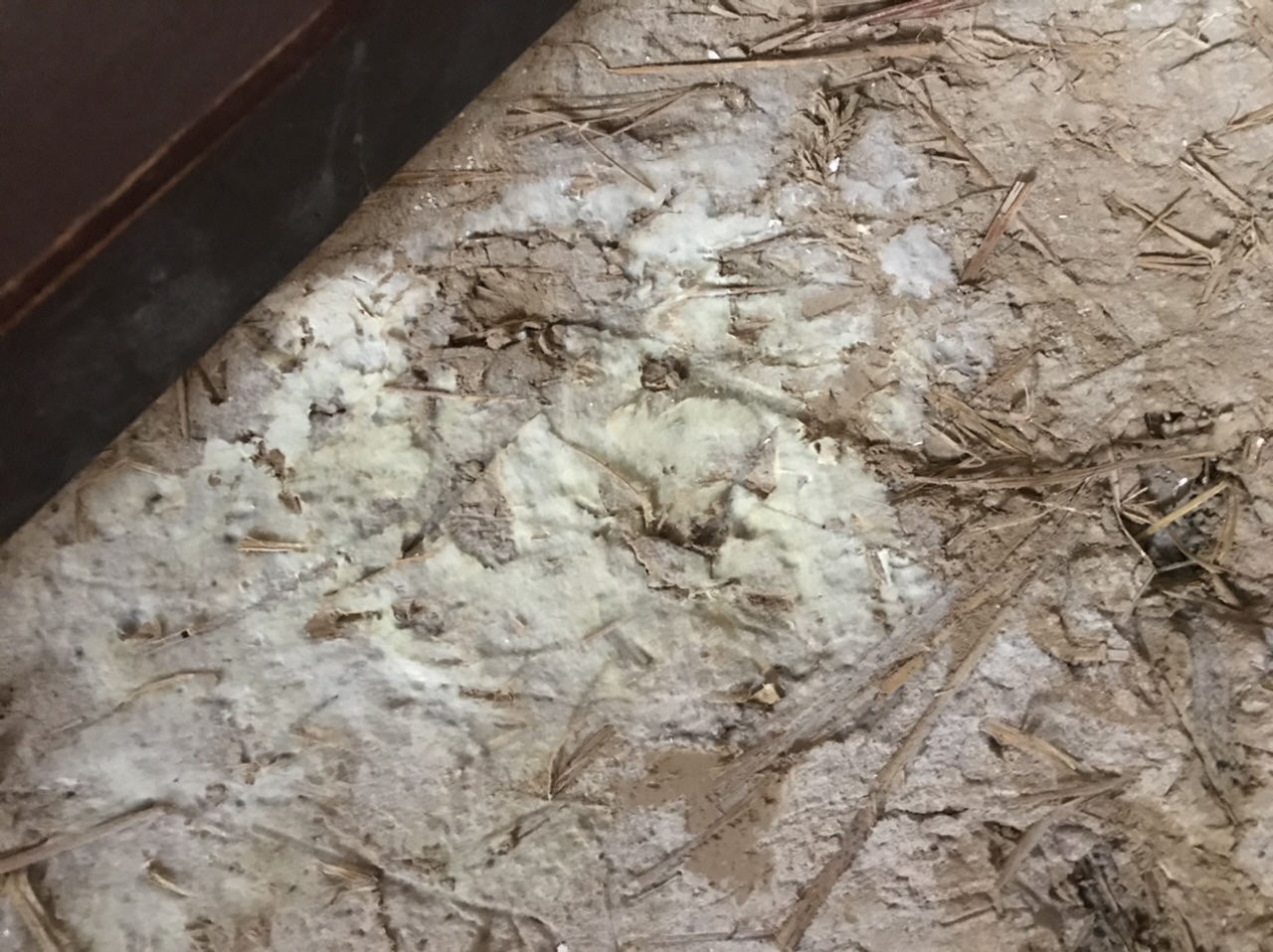

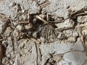

    Nachdem wir Holzpaneele von den Wänden gerissen, unzählige Schichten teils gestrichener Tapeten, Styropor und auch Oberputz (vermutlich aus Kalk) entfernt hatten, trat ein überwiegend gut erhaltener Lehmunterputz zu Tage. Außer an einer Stelle (siehe Fotos). Ist das da Schimmel? Was müssen wir hier beachten?
    Die Außenwände werden von außen auf dem Mauerwerk mit Holzfaserplatten gedämmt.
    Wie sollten wir die Wände innen weiter bearbeiten? Was würdet ihr empfehlen?
    Lehmoberputz? Kalk? Wie verhält es sich mit den Kosten? Lohnen sich Lehmoberputz und Lehmfarbe wegen des Raumklimas? Oder gibt es eine ähnlich gute kostengünstigere Alternative?
    Es wird überwiegend alles in Eigenleistung von uns als Laien erledigt und die Kosten müssen im Blick behalten werden.
    Besten Dank im Voraus für eure Tipps.

    Lehmputz erhalten lohnt sich und ist für Selbstbau bestens geeignet.
    Vor Ausbesserungen gut anfeuchten, damit sich die Schichten verbinden.
    Erst loses Material entfernen, dann eine einheitliche Fläche schaffen und Lehmfeinputz auftragen, anschließend Lehmfarbe.

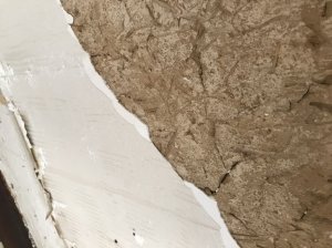

    Sollte denn jeglicher Putz, der nicht aus Lehm besteht gänzlich entfernt werden? Es gibt großflächigere Stellen, die dick überputzt sind und sich nicht so einfach lösen lassen. Kann man diese Stellen zur Not so belassen und auch darauf Lehmoberputz verwenden?

    wenn der fest sitzt und griffig genug ist kann Lehmoberputz darauf verwendet werden-
    ggf anrauhen oder vorher Spritzputz auftragen

    Die vergammelte Stelle im 4. Bild würde ich mir schon genauer anschauen was da Sache ist . Rohre in der Nähe ? Irgendwo muss Feuchtigkeit ja herkommen die sowas auslöst
    und das Treppengeländer sowie die Lampe würde ich ja doch mal abmontieren wenn ihr schon alles renoviert
