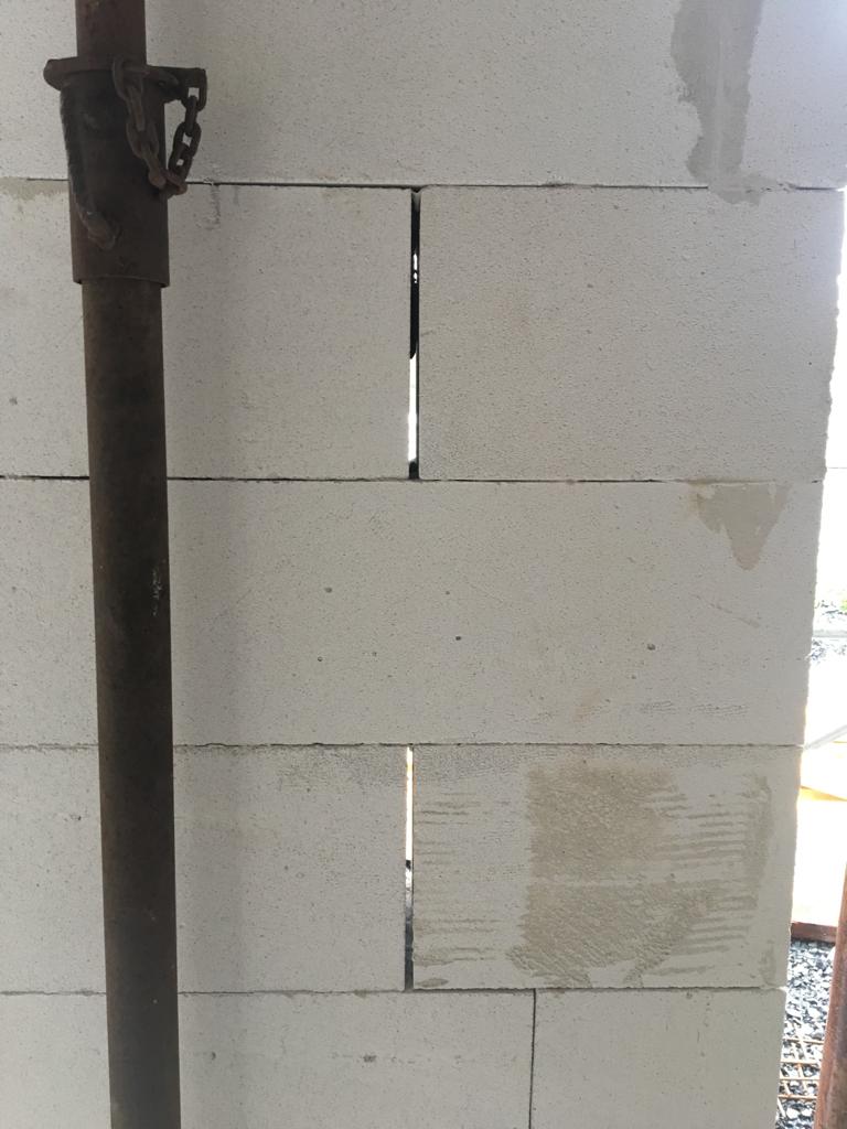

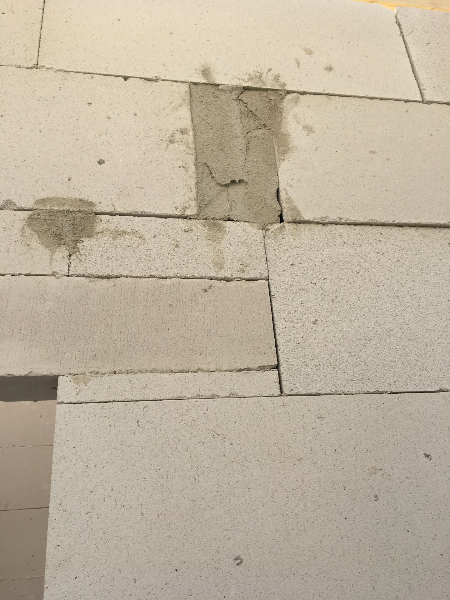

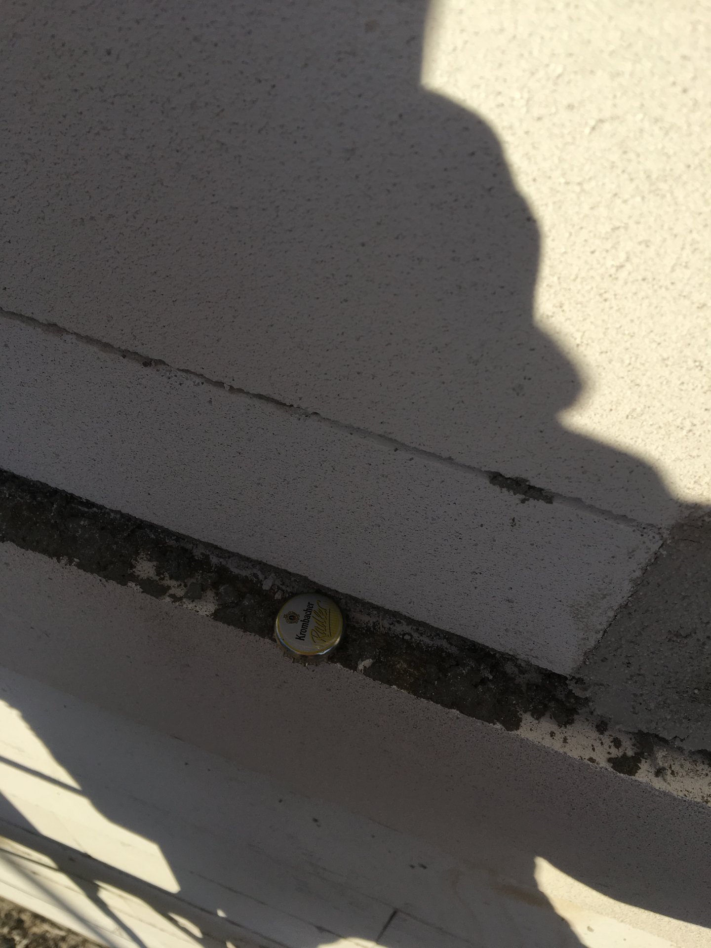

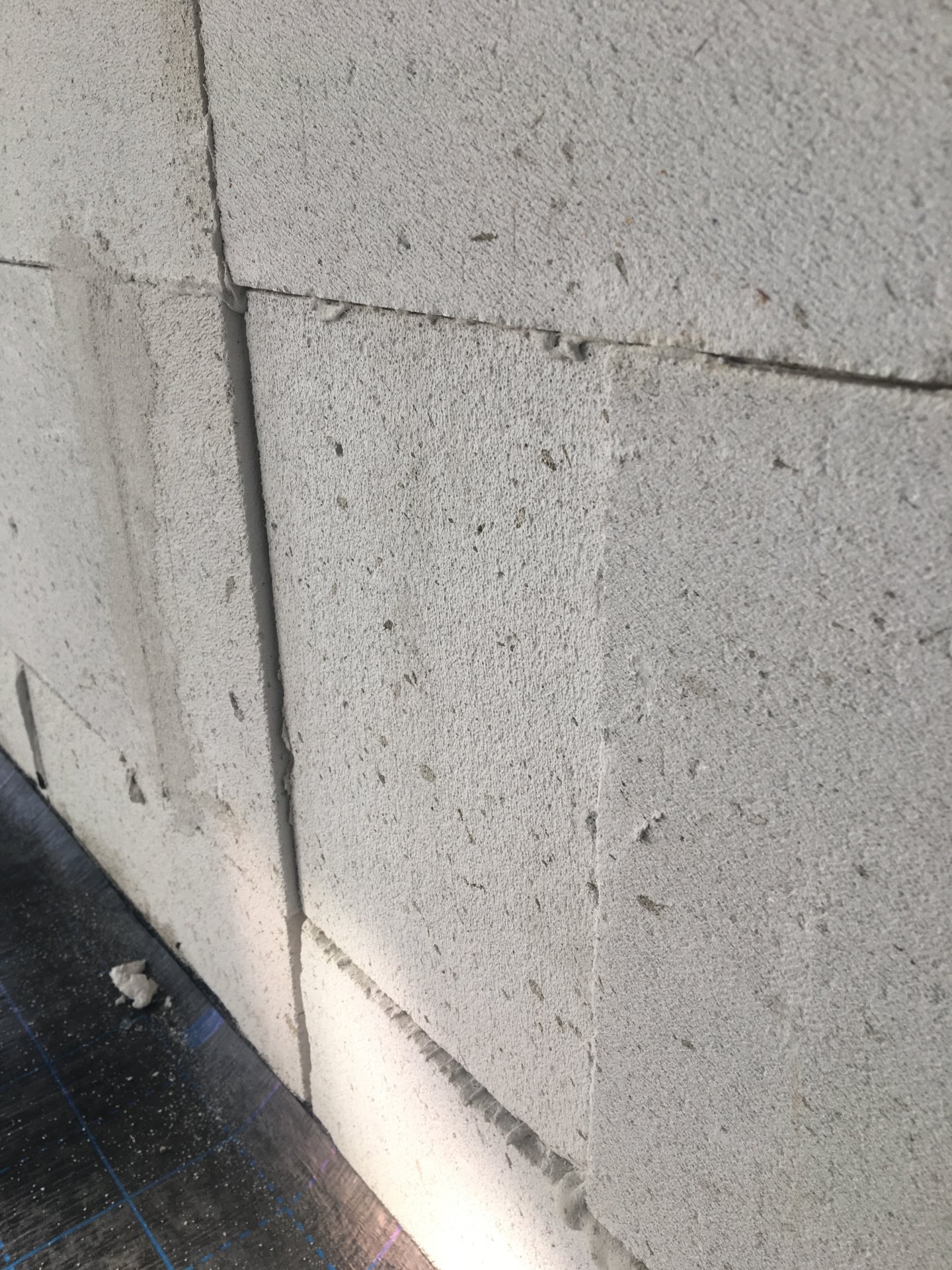

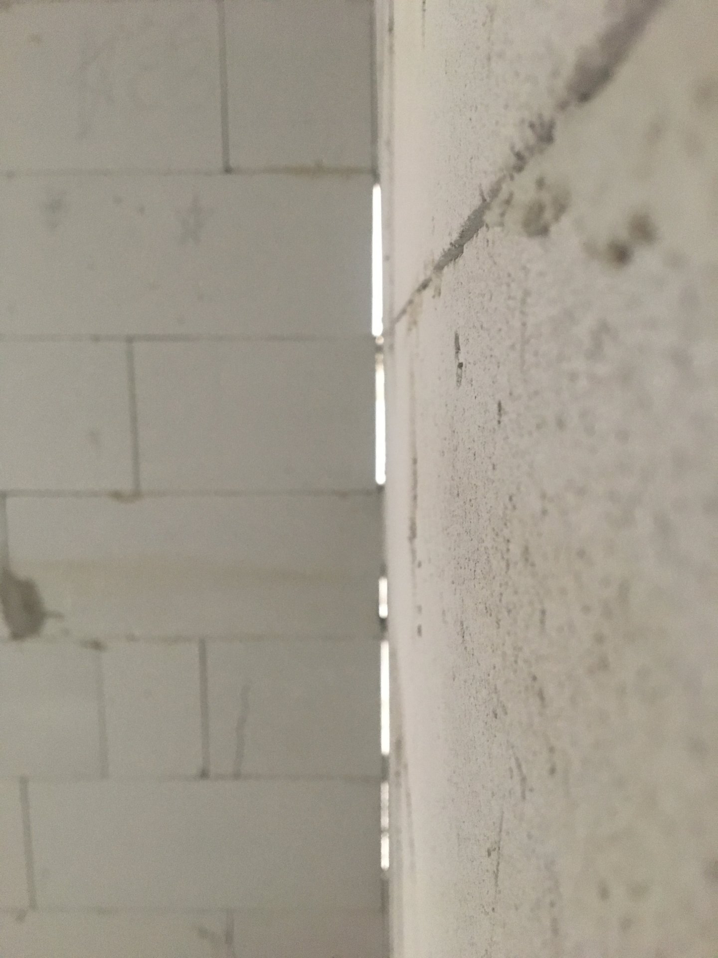

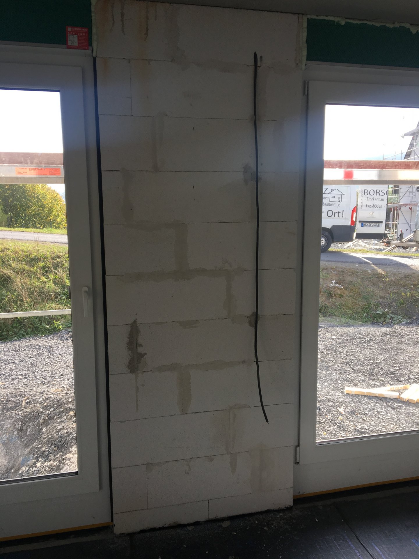

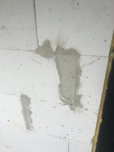

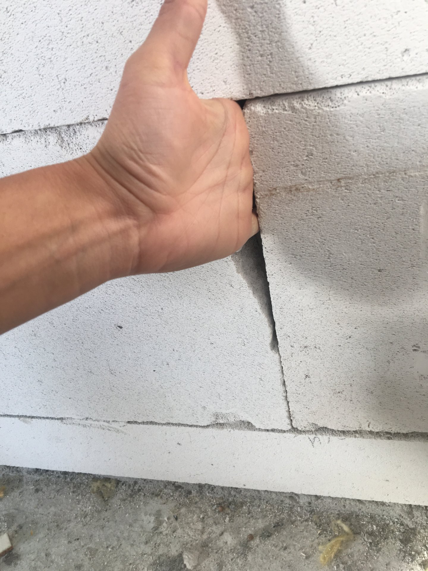

    Hallo! Ich bin hier neu und wollte mal unseren Rohbau zeigen.
    Ich hoffe hier ein paar Meinungen zu bekommen, welche Auswirkungen diese „miserablen Wände“ auf Dauer haben könnten, was wir am besten tun sollten und was ihr denkt, welche Maßnahmen hier jetzt zwingend ergriffen werden müssen.
    Sachverständige des Generalunternehmers und unser Bausachverständiger sind bereits informiert und beraten sich nächste Woche.

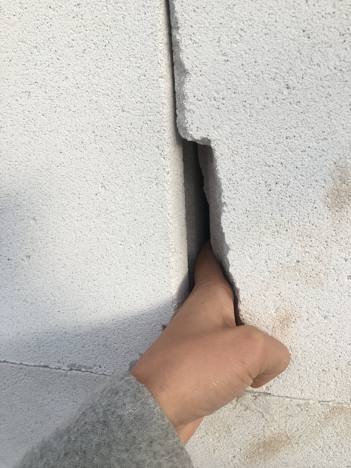

    ich seh da keine "riesengroße" Probleme.
    Die Fehlstellen der steine ist teils normal da beim Transport schon mal die Steinecken leiden können mit Dämmmörtel beigearbeitet werden die offenen Fugen können noch verschlossen werden

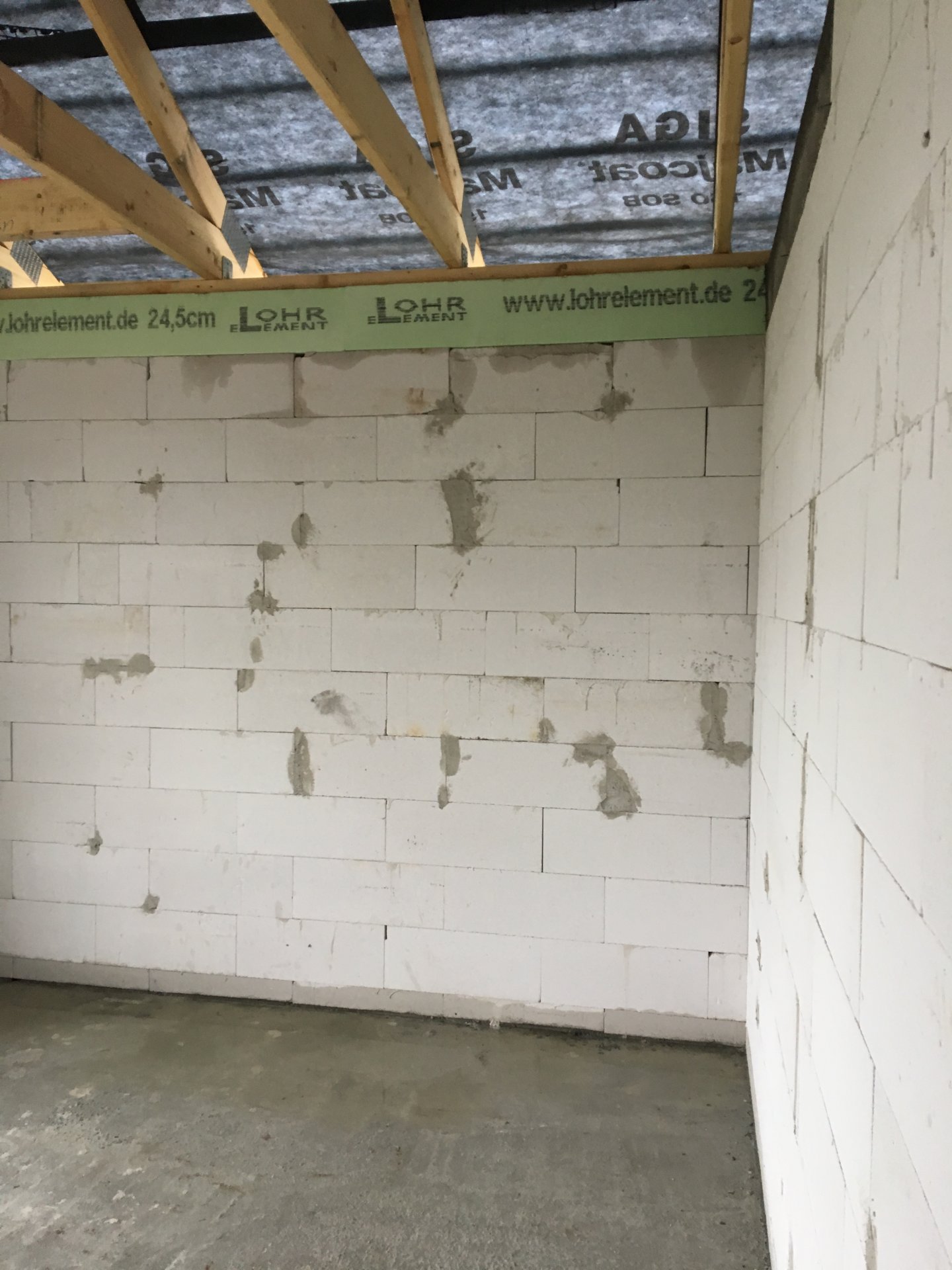

    Danke für deine beruhigende Einschätzung. Wir sind ziemlich verunsichert, da wir schon andere Häuser gesehen haben, die sind schneeweiß. Bei uns ist kein qm Wand ohne Schäden oder Ausbesserung.

    im Prinzip hätte man das Mauerwerk sauberer ausführen können
    aber die Funktionalität ist schon gewährleistet

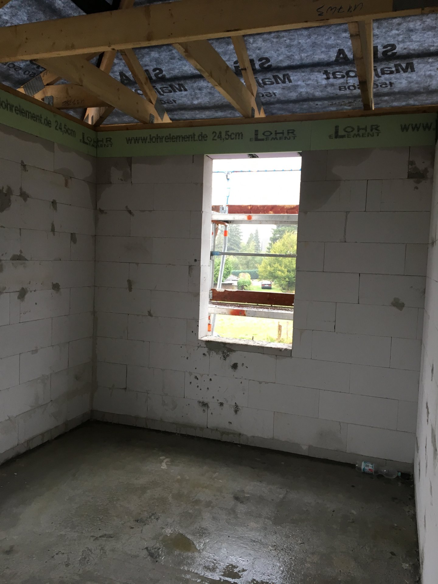

    ich sehe viel Wasser im Bau, sollte schnellstens entfernt werden.

    Das Wasser haben wir sofort rausgekehrt. Jetzt ist alles Trocken. Danke für die Einschätzung.

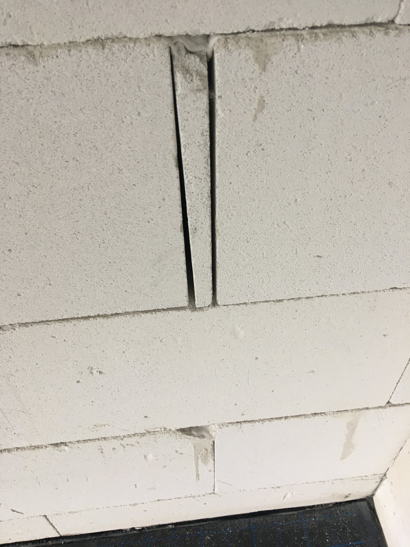

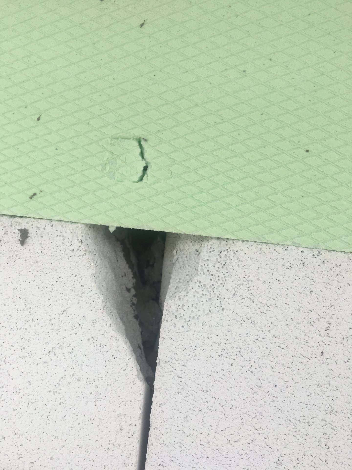

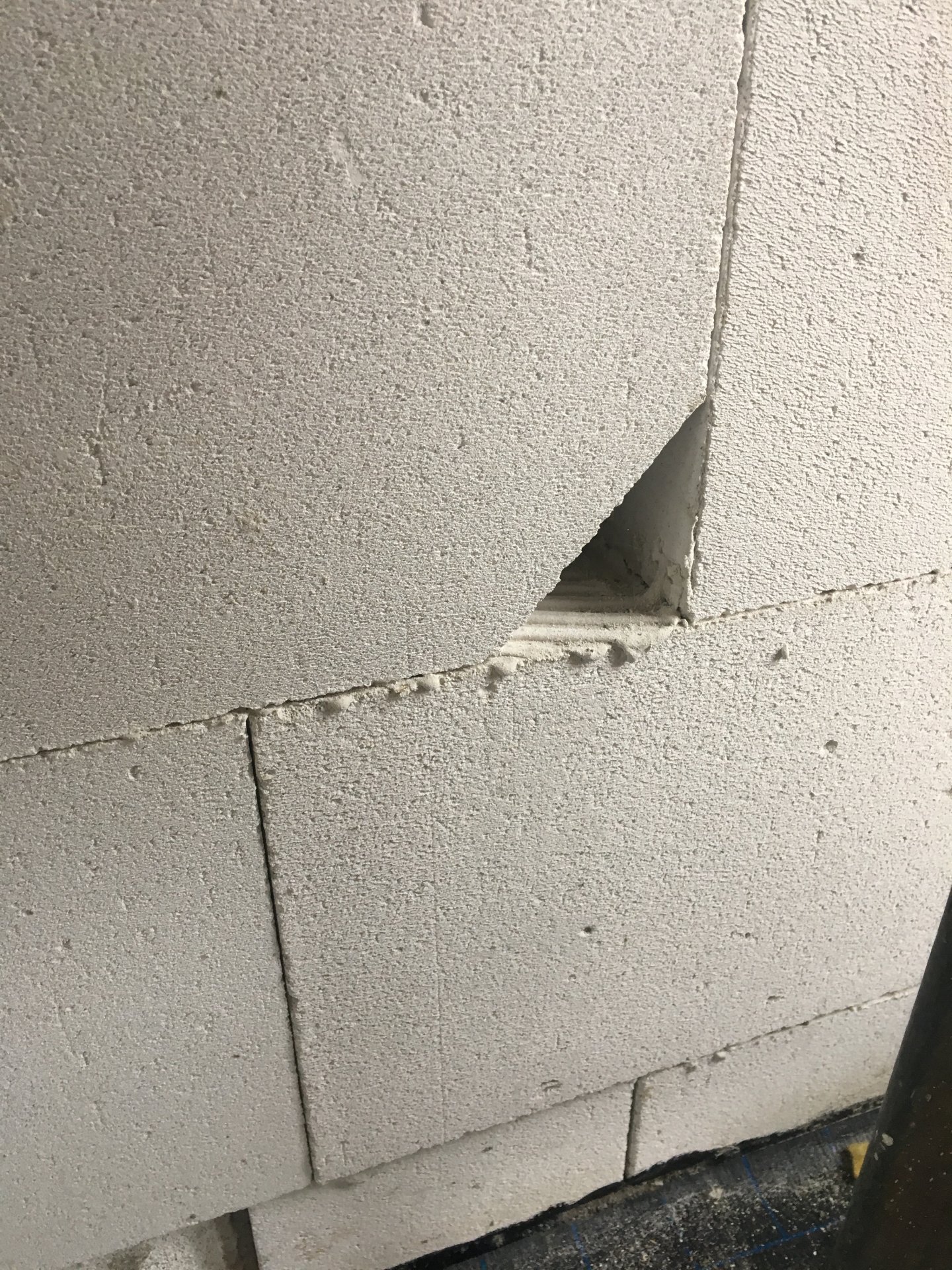

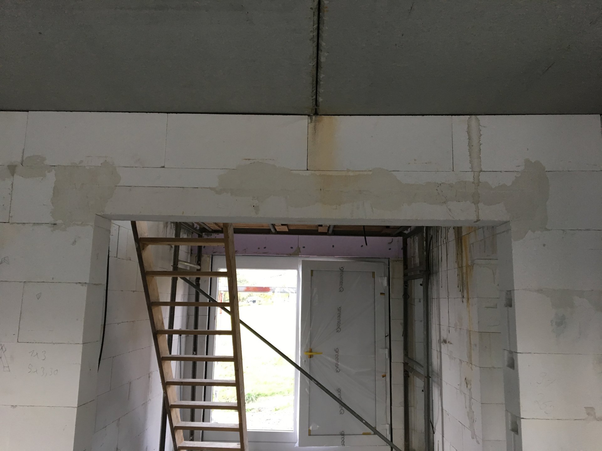

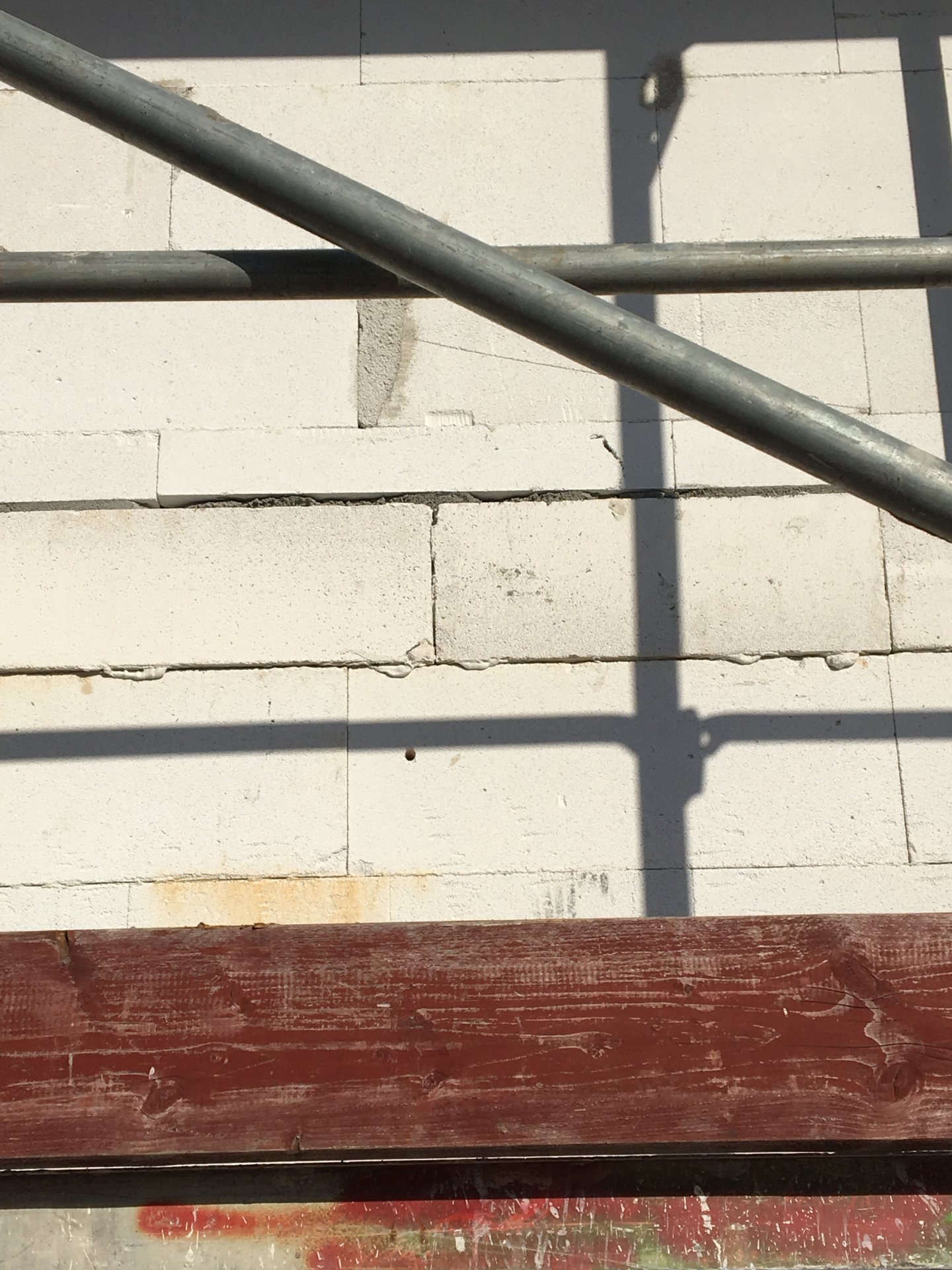

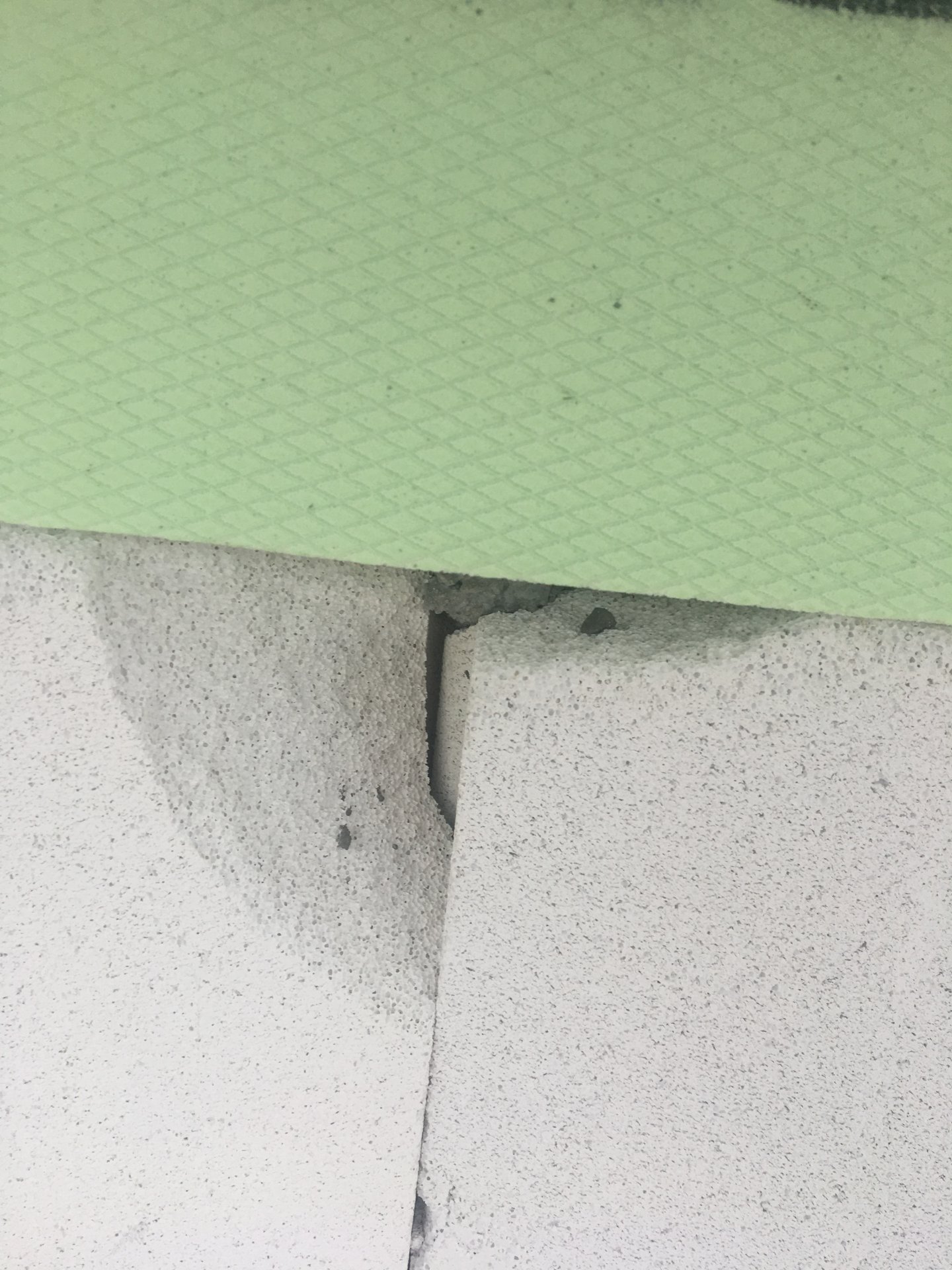

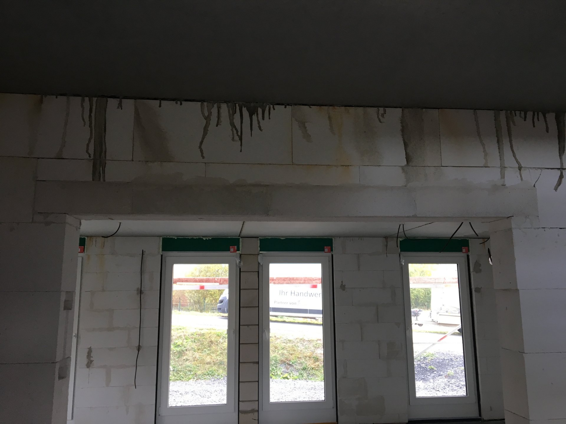

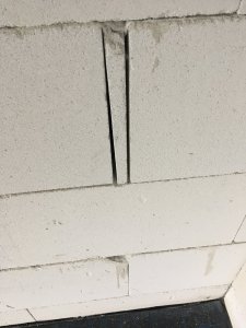

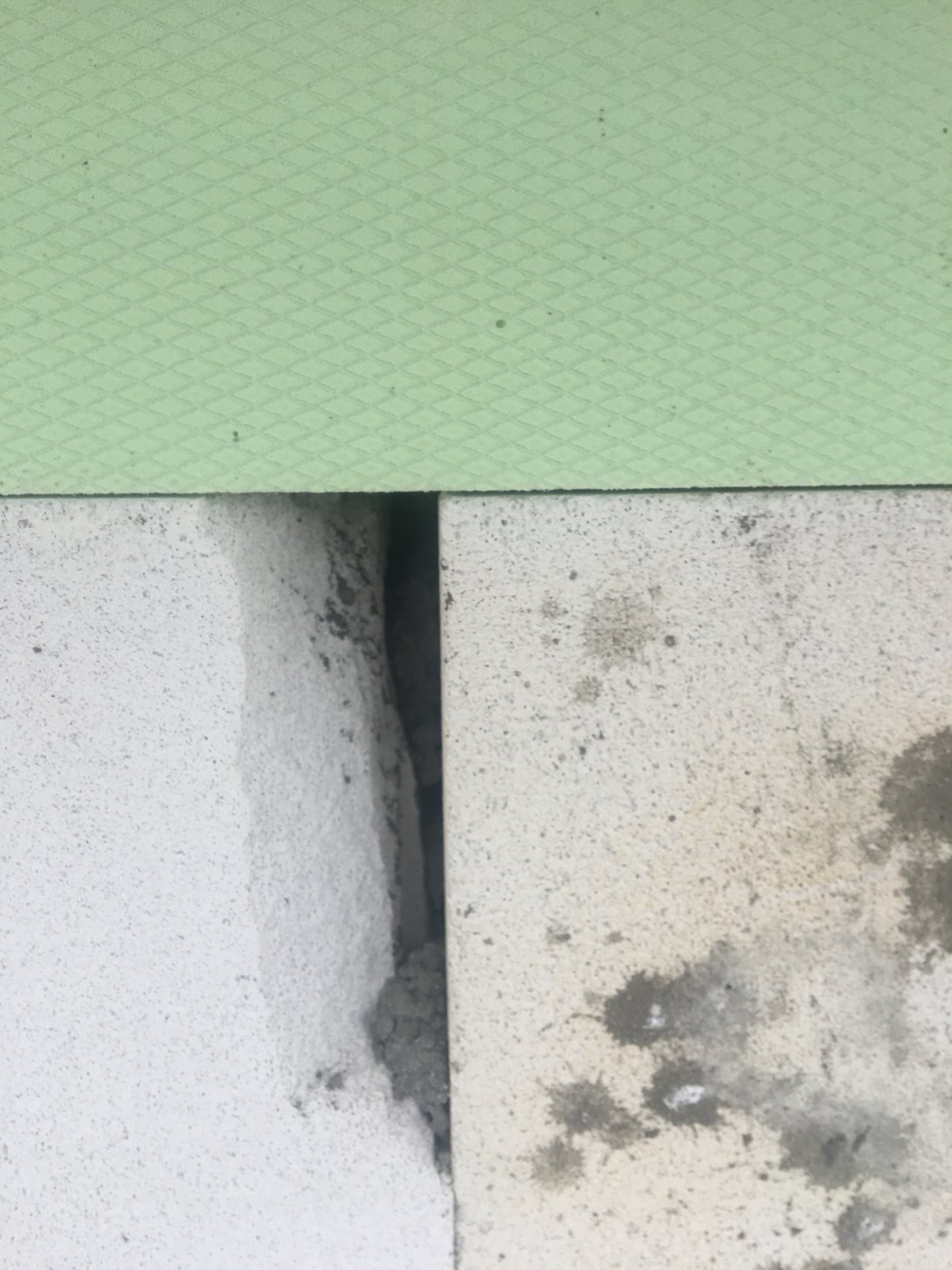

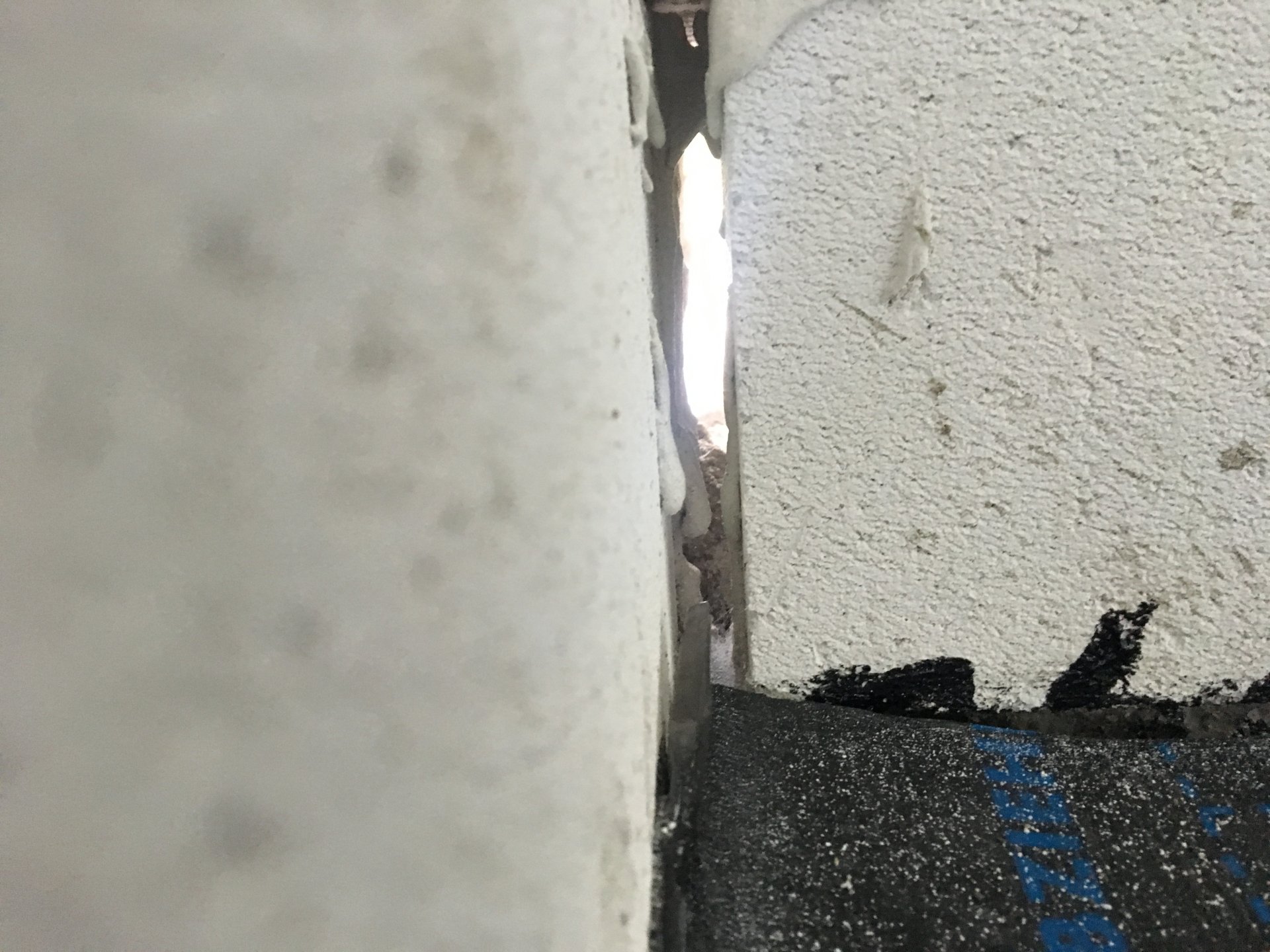

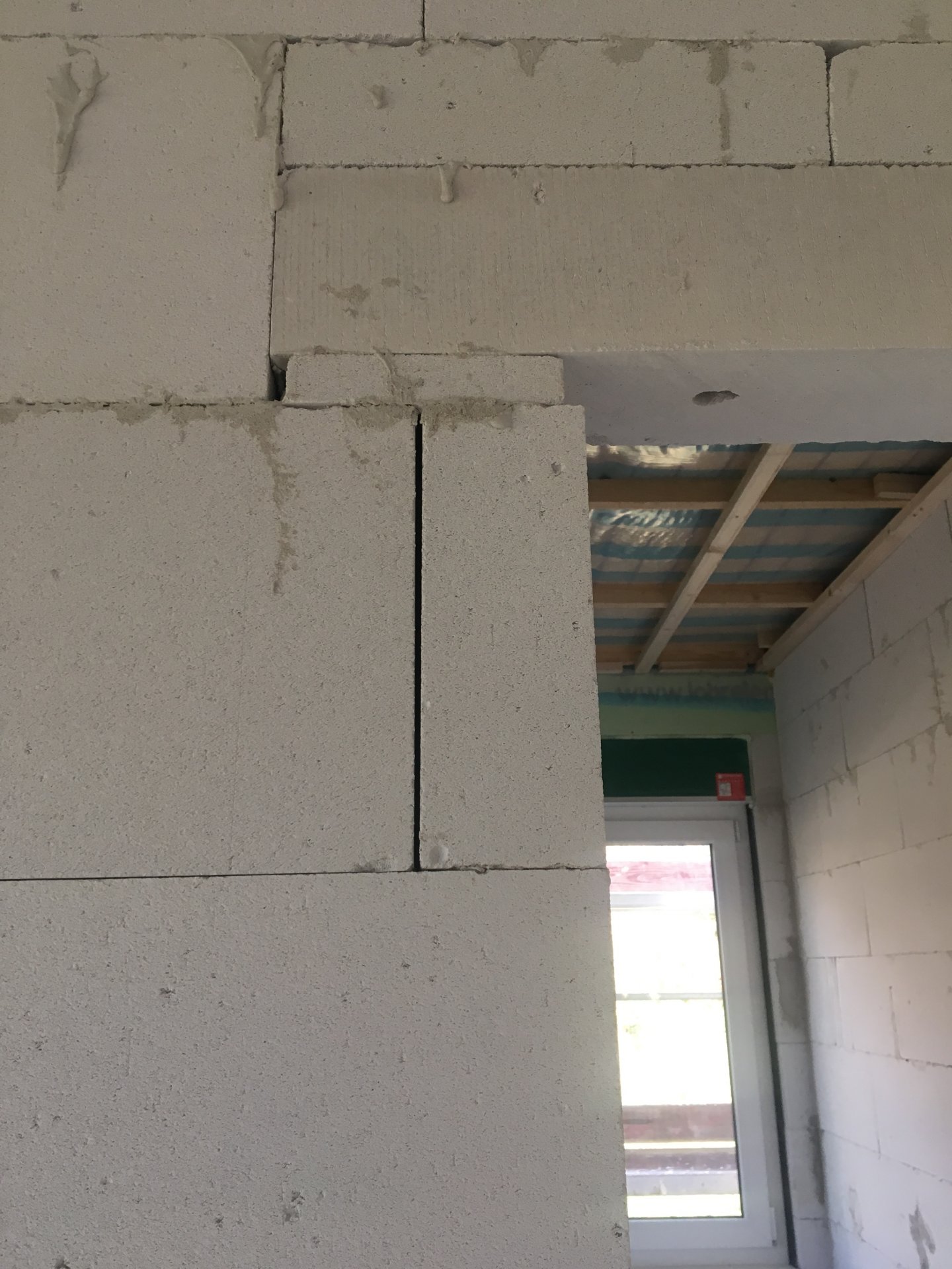

    Naja da sind schon erhebliche Fehlstellen vorhanden, Foto 1 und 2,6 und 8 aus dem ersten Satz und 1 aus dem 2.ten, so ein paar Ecken dürfen schon mal fehlen, aber solche Fugenbreiten und eingeschnittene Teilchen da, auch für KS gilt Ausführung MW etc - oder ist das in so Ordnung Meister der Steinkunst....zumal es sich ja häuft auf dem Foto mit dem Sturz, da sind ja mehere Ausführungen verkehrt ...

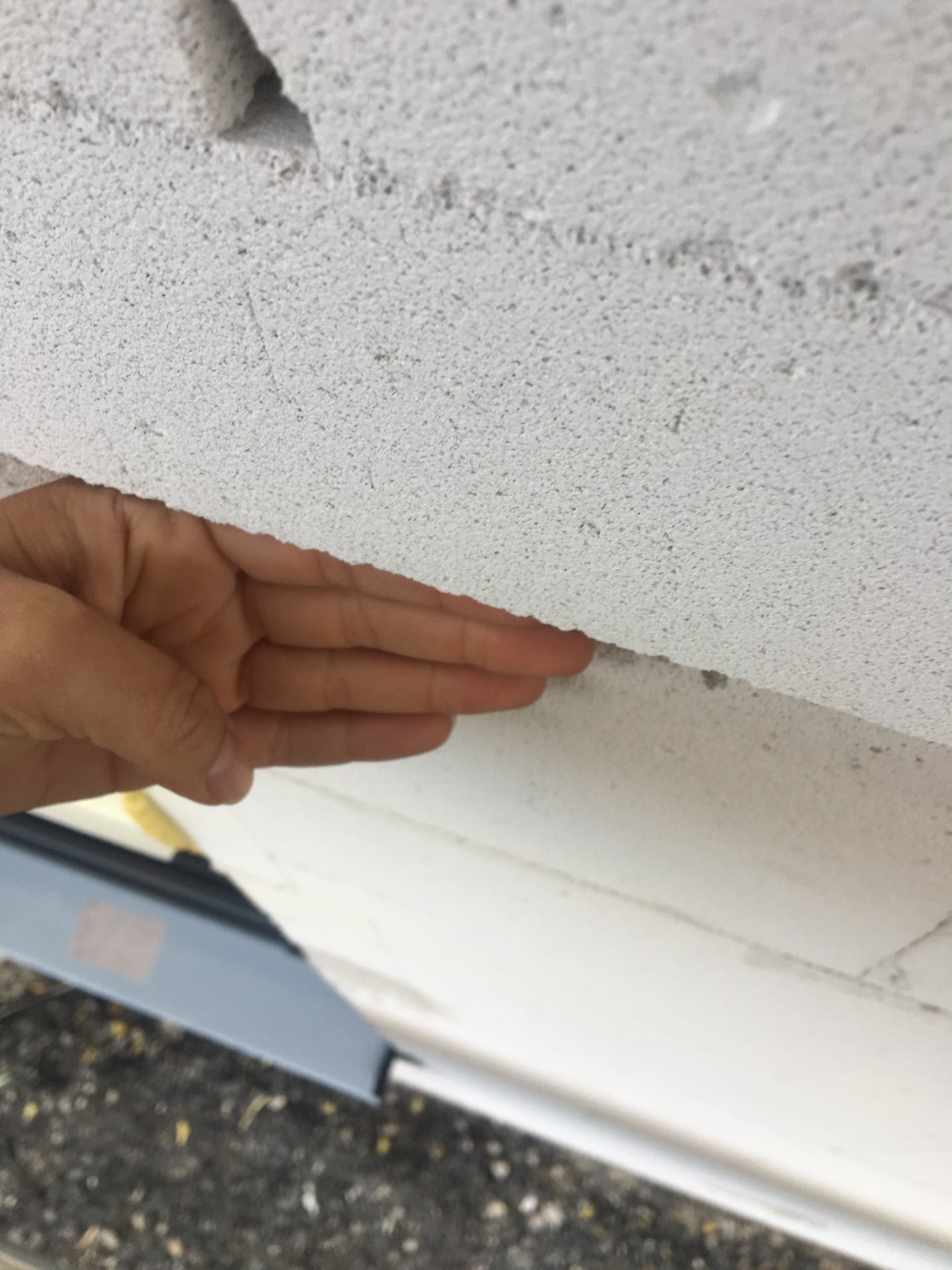

    Viel Armierung mit Gewebe hilft viel..
    Ist garantiert luftdicht !
    Ist das eine DIY -Baustelle ?
    Bin zwar kein Maurer aber mein Nachbar mauert,klebt besser und der ist fachfremd ..
    Der Luftspalt ist Murks !

    Nein nicht DIY. Das hat eine Hochbaufirma so hergestellt. Sämtliche Gewerke, Nachbarn und Baustellenbesucher fragen uns was da passiert ist. Zimmermann und Trockenbauer haben schon gesagt, da sollte ein Gutachter drüber schauen. Einige haben den Bauleiter angerufen und ihm gesagt er soll den Maurer nicht bezahlen, bevor er sich das angesehen hat. Hier (s. Foto) wurde wohl nicht einmal im
    Verbund gemauert. Da sind beim Gießen der Decke auch Steine rausgefallen, die man schnell wieder eingesetzt hat.

    Überbindemass nicht eingehalten - das sieht echt alles sehr pfuschig aus.
    Und die zweite Beschreibung mit dem rausgefallenen Steinen verstärkt meinen ersten Eindruck: Wurde auch zu wenig Kleber verwendet?
    Ich weiß schon, warum ich klassisches mörteln besser finde...
    Was ist denn Dein Bauleiter fürn Knaller, dass der bislang nix gesagt hat? Kam der nur beim Aushub und dann nochmal zur Schlüsselübergabe?

    Keine Putzarbeiten vor Nachbesserung. Dann Abnahme Rohbau mit Deinem Gutachter, dann erst weiterbauen.

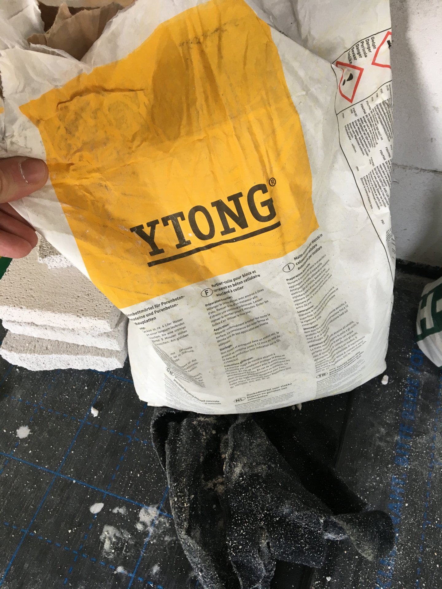

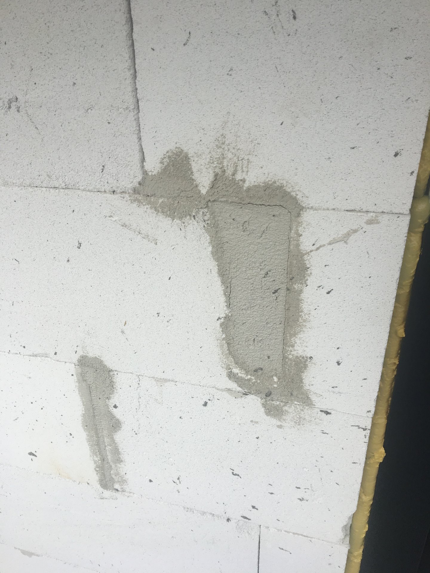

    Das ist auch unser Plan. Wieso wir nicht zum Gespräch geladen wurden, ist für uns auch ein Rätsel. Heute gab es aber die Ersten Ausbesserungen. Ich befürchte nun jedoch, dass man anfangs auch die falsche Reperaturmasse genommen hat. Die heute verwendete ist viel heller und von ytong.

    na ja, ist das gleiche wie "grau" nur mit weißen Zement.. kein Problem

    Also @bauspezi45 da es sich anscheinend um Ytong handelt, aber der Hersteller ist ja egal- wie haben solche Fugen und Spalte verschlossen zu werden - mit 'Dünnbettkleber' also bitte, es sollte schon ein LM oder LMP sein oder nicht? Oder werden sogenannte hochenergetischen MW's mit Kleber verschlossen ... Das kann nicht im Sinne sein ...

    Es gibt um die abgeplatzen Ecken und Spalte über 5 mm und diese dünnen eingeflickten Stücke, dort hat Kleber nichts zu suchen. Kleinere Spalte mit bis 5 mm verschließt der Putz und zwar besser als etwas 'davorschmieren', es bildet sich eine Putznulpe, das ist auch zulässig.

    Ich seh auf der Baustelle schon wieder nur Dünnbettmörtel. Es ist also davon auszugehen das damit unsere Wände geflickt werden sollen. Hab noch 2-10 nette Bilder gemacht ‍♂️
