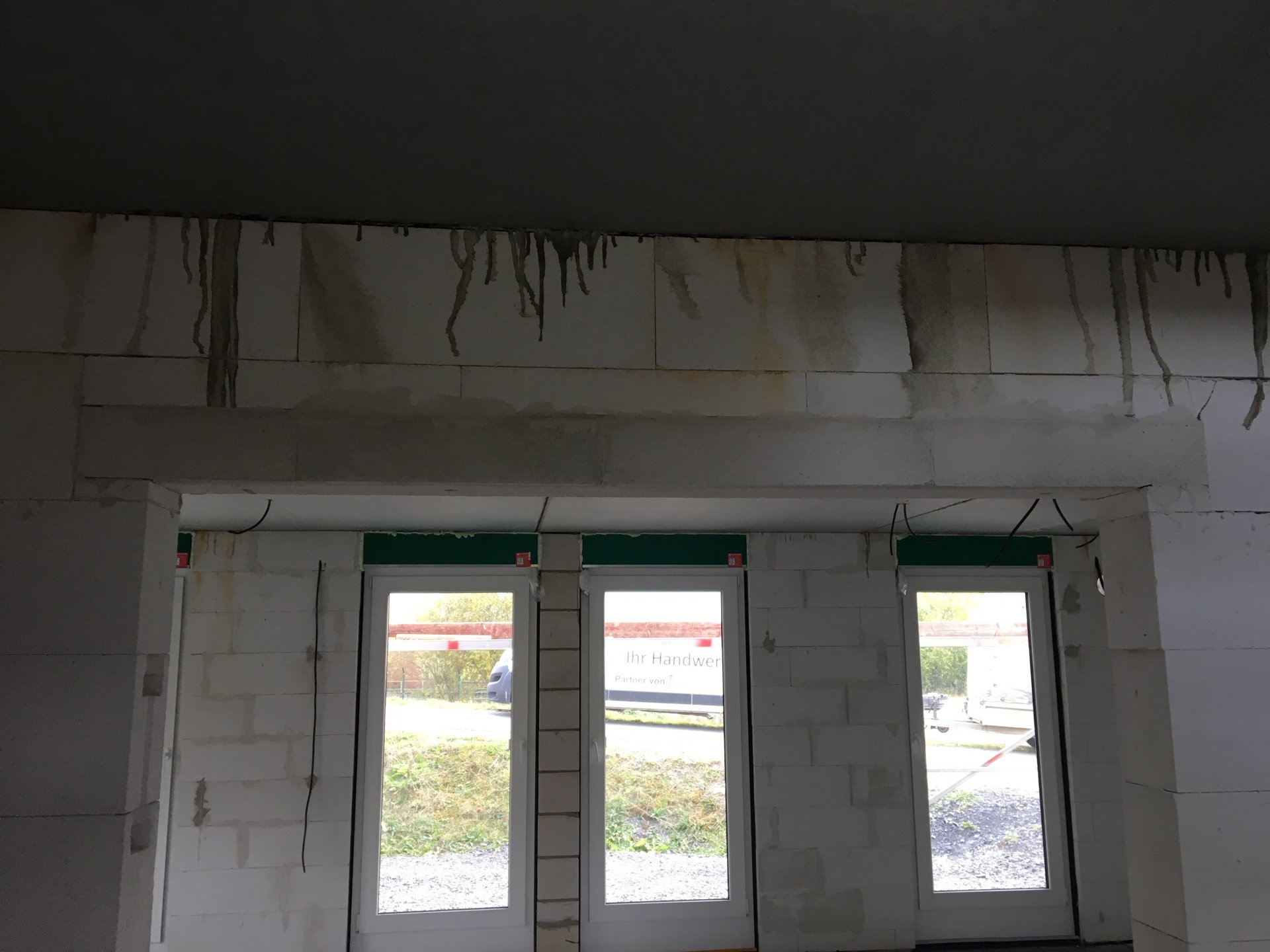

    Der neue Bauleiter hat durch seine Gutachter noch ein Problem erkannt. Die Säule zwischen den Fenstern ist (wieso auch immer) nicht aus Porenbeton, sondern aus KS. Dieser hat natürlich andere Eigenschaften. Laut Bauleiter wird nun die Säule 3 cm. Abgeschliffen und eine Dämmung von 3 cm. von innen davor gesetzt. Habt ihr da auch eine Fachliche Meinung zu?

    Aber selbstverständlich, was für eine Murks Idee.... wenn überhaupt dann doch bitte aussen 'Dämmung' nacharbeiten, wobei die 3 cm sicher äußerst knapp sind um, von KS auf Porenbeton zu kommen- u wert Rechner benutzen-.

    Meine Meinung: Das ist alles Murks!
    Ich bin zwar nur Laie, aber bei meinem Bau habe ich gelernt:
    1. Man legt keinen Sturz auf Gasbeton-Steine. Die Gefahr, daß die unter der Last nachgeben, ist zu groß. KS geht. So gesehen könnte das mit dem KS-Stein als Stütze zwischen den Fenstern sogar Sinn machen.
    2. Man legt keinen Stahlträger auf KS-Steine und schon gar nicht auf Gasbeton. Da muß mit Hartbrand-Ziegeln unterfüttert werden.
    Aber mein Bau ist auch schon älter, kann sein, daß sich zwischenzeitlich die Bauvorschriften geändert haben. Als sie bei mir einen 11m langen Stahlträger (Eigengewicht ca. 3t) auf KS-Steine gelegt haben anstelle von Ziegeln, hat mein Bau.-Ing. wie gesagt gleich die komplette Baustelle wegen akuter Einsturzgefahr stillgelegt. Da mußten sie dann die Stahlbewehrung in der zum Gießen fertigen Decke darüber wieder ausbauen, die Fertig-Betondecken-Elemente wieder runterheben, den Träger wieder rausheben, den Keller entsprechend neu aufmauern und alles wieder einbauen. Danach wußte der Bauleiter dann auch gleich was Sache war und ließ selber kaum noch Murks durchgehen. Ok, ein Fenster im 1. Stock hatten sie genau einen Meter zuweit links gesetzt, so daß man dank der Dachschrägen hätte auf den Rolladenkasten verzichten müssen. Aber das wurde auch ohne viel Federlesens ausgebessert und das KS-Sichtmauerwerk entsprechend auch. Einfach was ankleben ging da nicht.

    Aber wenn Ihr jetzt schon Dämmung nachträglich an die KS-Säule kleben wollt: Wärmedämmung kommt immer außen an die Wände und nicht innen!

    Kurze Anmerkung - dad nix Sturz :not_w1:
    Nix tragend das ist .. :lock

    Wenn diese KS-Säule sowieso nichts trägt, dann raushauen und neu mit Gasbeton.

    Ja guck doch mal plattypus-- oder meinst die trägt die Decke darüber----wohl kaum, das ist doch in der 'Nische' - F Decke etc darüber ...ich lass das mal so stehen :e_smiley_brille02:

    Ich werde langsam irre! Es nimmt wohl kein Ende bei uns. Mir scheint als wolle man innen dämmen, weil außen aufwändig wäre für den BU. Fenster müssten wieder raus und dann kann man die Säule auch gleich neu machen mit Porenbeton. Nur Pfusch und Verarsche.

    Ja etwas in dieser Art 'schwante' mir, das dies doch mit erheblichen Aufwand verbunden ist- haben Sie eine KWL? Und was für ein Raum wird dies- von der Nutzung her - innen Dämmung ist immer ein etwas 'zwiespältig' Konstrukt.... vor allen bleiben die beiden Flanken ja ungedämmt, ihre bodentiefen Elemente haben keine Profil Verbreiterung....Schauen Sie auch mal den Einbau der Fenster an, so richtig sieht das nicht 'fertig' aus...

    An den Rollädenkästen fehlt die innere Abdichtung zum Rohbau.
    Und die KS-Säule muss da raus und eine Porenbeton-Säule rein.

    Ja wir bekommen eine KWL (lunos e2). Wir haben einen Gutachter der sich gerade im Bereich Dichtigkeit und Fenster auskennt. Bei den Fenstern hatte er nichts zu bemängeln. Der Raum wird Wohn- und Esszimmer.

    Da frag Ihn mal, wie die Abdichtung der Rolladenkästen funktioniert, bin gespannt.
