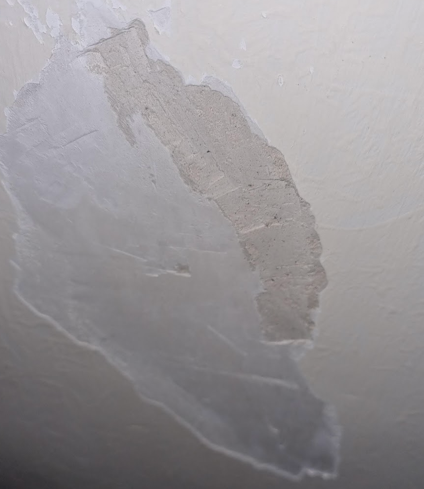

    in meiner "neuen" Altbau Wohnung (massive Bauweise aus den 70ern) musste der Elektriker ein paar Wände schlitzen wegen neuen Leitungen. Die Wohnung wurde eigentlich vor 20 Jahren saniert (Wände, Wc, Bad, teile der Elektrik), nur das halt an ein paar Stellen gespart wurde (Elektroleitungen). Die Wände an sich sehen gesund aus (ein paar ganz kleine vertikale Risse an ein paar Stellen, ca 1-3cm).
    Wie würdet ihr das angehen um die Wände wieder in Ordnung zu bringen? Wie macht man es richtig? Es sind 3 Zimmer, scheinen alle gleich "aufgebaut" zu sein, nur bei einem ist Latexfarbe, bei einem Vliestapete und in einem normal gestrichen. Ich hab einen "Bekannten" der vom Fach ist und treffe mich nächste Woche mit ihm, würde aber gerne etwas vorbereitet sein zu dem Thema.
    Vom Vorbesitzer weiß ich nur das die Wände "aufwändig vergipst worden sind". Er soll an denen nicht gespart haben als diese vor 20 Jahren gemacht worden sind... Vielleicht erkennt man es am Bild was für ein Aufbau es ist...
    Vielen Dank für den Input!

    Zunächst mal: Der Elektriker muß für die Leitungen nicht schlitzen!! Es gibt die Stegleitung NYIF, die im Putz ohne Schlitze verlegt werden darf, außer im Badezimmer. Aber die Elektriker haben inzwischen ihre Schlitzfräßen und die Bauherren glauben, eine Mantelleitung NYM bietet einem Widiabohrer einen nennenswerten Widerstand. Also werden Schlitze auf Stundenbasis hergestellt. So stellte es zumindest Herr Dr. Cordes von der KS-Industrie in seinen Vorträgen dar, und es ist wohl richtig.
    Einen Nachteil hat die heutige Stegleitung allerdings. Sie muß innerhalb von 6 Monaten verarbeitet sein und ist genauso teuer wie Mantelleitung. Nach 6 Monaten ist so viel billiger Weichmacher auf und davon, so daß die Umhüllung beim Verarbeiten bricht und bröselt.
    Als Siemens noch sein eigenes Kabelwerk hatte, konnte man die Leitung auch noch nach Jahren verarbeiten.
    Statt Stuckgips darf der Elektriker auch Fertigputz verwenden. Der bleibt länger weich. Statt mit Gummibecher und Spachtel mit Kleinstmengen zu vergipsen, kann man die Dosenlöcher alle mit Putz zuwerfen und drückt dann die Schalter- und Rucksackdosen in den weichen Putz. Das wird, auch ohne teure Gummidichtungen an den Dosen, winddicht und geht flott.
