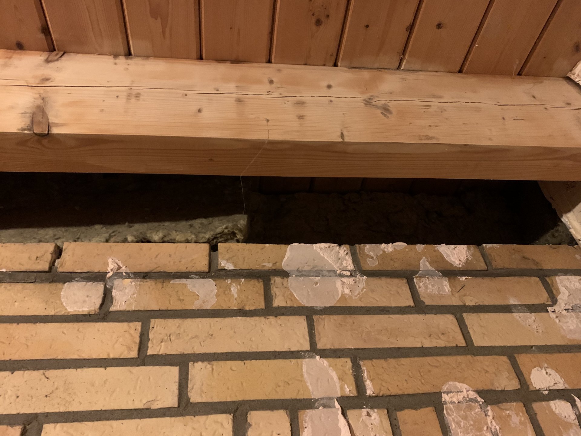

    ich renoviere / saniere gerade ein EFH mit einer Holzbalkendecke als Geschossdecke. Jetzt haben wir beim Rückbau entdeckt, dass sowohl die Außenwände als auch die Innenwände nicht komplett bis zur Deckenhöhe hochgemauert sind (siehe Foto). Zudem sind alle Wände mit Gipskarton verkleidet. Ich möchte jetzt die Gipskartonplatten entfernen und die Wände verputzen lassen. Dafür muss ich natürlich bis zur Deckenhöhe "hochmauern".
    Wie gehe ich dafür am besten vor? Auf die bisherigen Mauern Ytong kleben? Wie setzt man den Anschluss zur Decke um, damit es später nicht zu Rissen im Putz kommt durch die Bewegung der Holzbalkendecke. Sollte ich für die Außenmauern ein anderes Material wählen als für die Innenwände? Ein Bekannter von mir erwähnte eine Art Zementplatte für die Außenwände.
    Für ein paar Tipps bin ich wie immer sehr dankbar.
    Viele Grüße
    Patrick

    Optisch eine Schande da Gipskartonplatten drauf zu setzen oder zu verputzen.
    Ist doch eine wunderschöne Mauer und gut ausgeführt.
    Wie muss man sich das bei Außenwänden vorstellen ? Steht das Geschoss auf Stelzen und oben ist ein Spalt durch den man nach Außen schaut?
    Bei den Innenwänden würde ich eher mit den gleichen Ziegeln hochmauern, falls du die finden kannst.
    Außenwände müsste man sehen wie die Situation da aussieht, am besten von Innen und Außen.
    Wenn du mit unterschiedlichem Mauerwerk arbeitest, die Vorbereitung fürs Putzen genau ausführen, also ggf. Haftbrücke, nässen etc.
    Gewebe verbauen usw.
    Die Mauer steht ja nicht unter dem Balken sondern leicht dahinter. Da wird keine großartige Last von oben auf die Mauer kommen.
    Allerdings stelle ich es mir spannend vor bei den Platzverhältnissen überhaupt zu mauern oder verputzen.
    Evtl. ein Grund warum das so wie jetzt ausgeführt ist :)
    Was spricht bei Innenwänden gegen Gipskartonplatten aufgesetzt oder Vorsatzschale so ähnlich wie jetzt ausgeführt ?
    Das wäre meiner Meinung nach die einfachste Möglichkeit, das in Trockenbau auszuführen entsprechend deiner Vorstellungen inkl. Oberflächengestaltung.

    Wie schauts denn eigentlich mit der Dämmung der Außenhülle aus? Einfach nur neu verputzen ist ja heutzutage nicht mehr.
