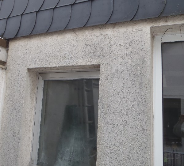

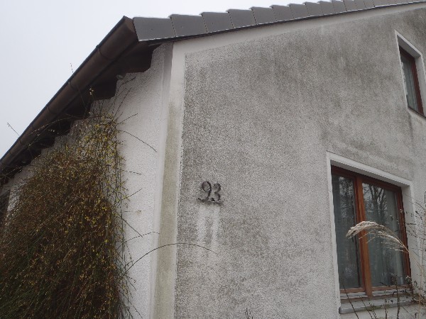

  19. #119 Ralf Dühlmeyer, 13.02.2013
    Ralf Dühlmeyer
    Ralf Dühlmeyer
    14.06.2005
    34.296
    22
    Wieder solch polemischer Blödsinn.
    Veralgung im Zusammenhang mit Fassadendämmung hat nichts, aber auch gar nichts mit dem Dämmmaterial, sondern ausschliesslich mit der geringeren Oberflächentemperatur durch die Dämmung zu tun.
    Auch wenn manche Journalien und KoFi das aus Gründen der eigenen Strategie nicht so deutlich sagen.
    Für alle "Mauerwerk doppelplusalgenfrei, EPS-WDVS superheftigalgenböse" hier mal zwei Bilder
    Mit Algen: Mauerwerk (porosierte Lochziegel) + Kratzputz aus 1959
    Ohne Algen: Mauerwerk (porosierte Lochziegel) + EPS-WDVS + Kunststoffreibeputz von 1972.
    Gleiche Himmelsrichtung, gleicher Gebäudekomplex, gleiche Gebäudehöhe, WDVS mehr verschattet als Mauerwerk. WDVS-Gebäudeteil mitterweile seit Jahren unbeheizt. Algen 1.JPG Algen 2.JPG
    Die Flecken auf dem WDVS sind Schmutz in den Reiberillen.
