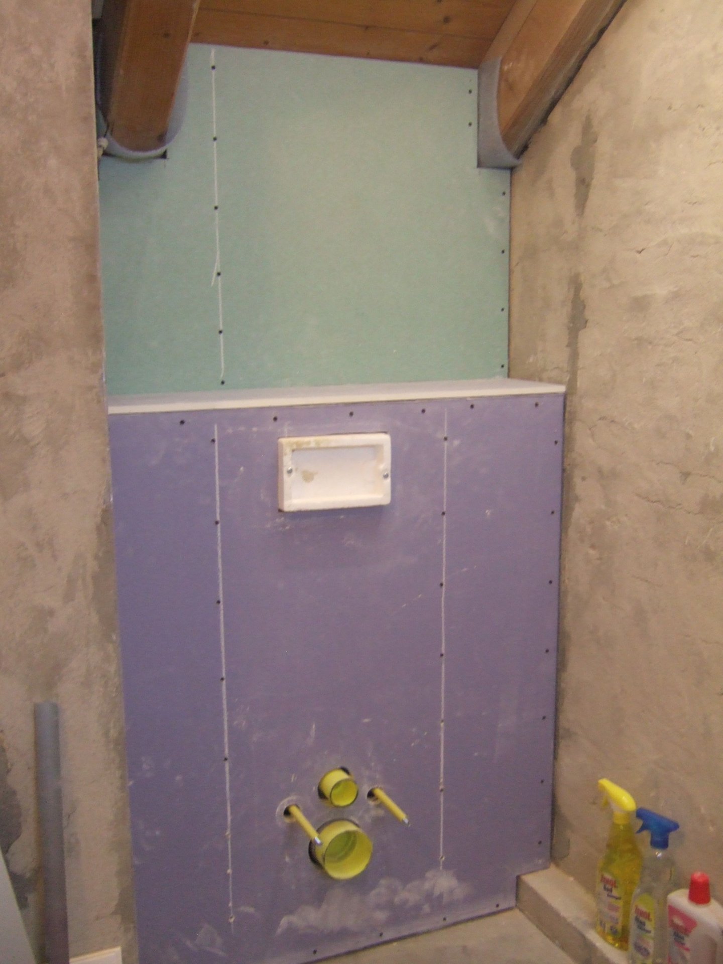

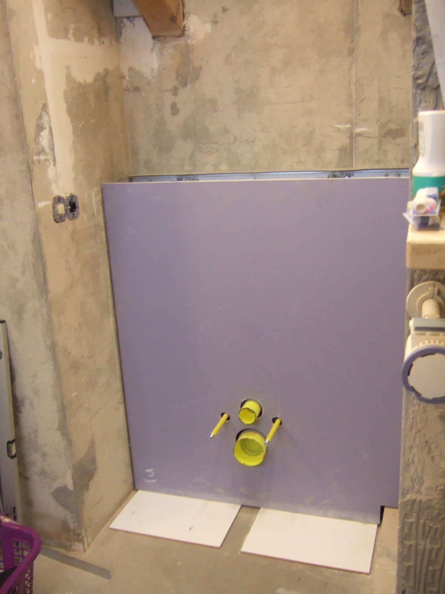

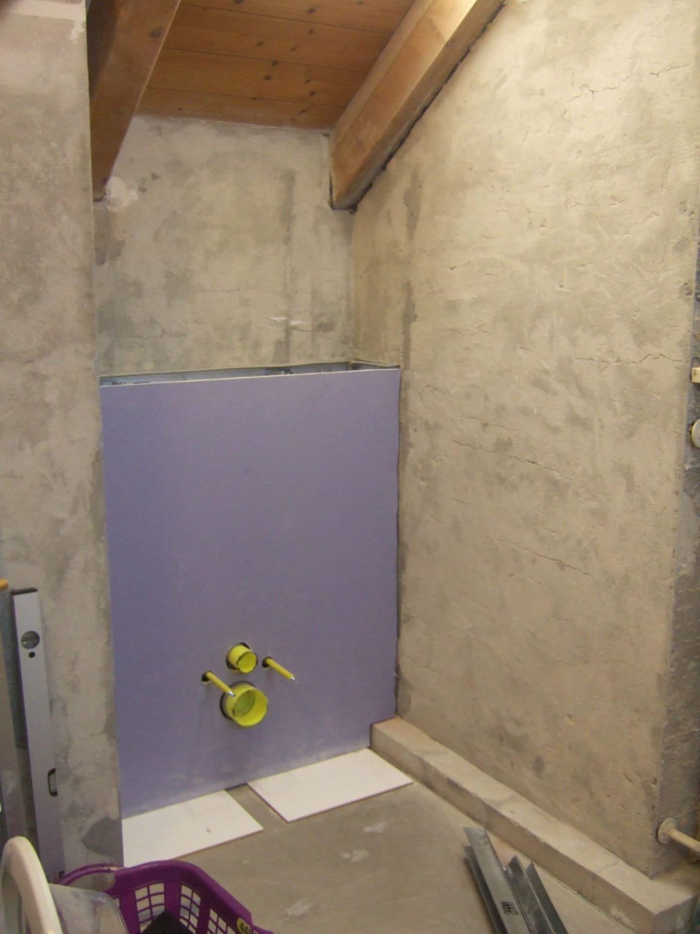

    ich möchte in einer Wandnische ein Vorwandelement einbauen. Leider ist zwischen zwischen der Wand, an der das Vorwandelement steht und der rechten Wand kein rechter Winkel, sondern deutlich weniger.
    Vorerst habe ich das Vorwandelement rechtwinklig zur rechten Wand ausgerichtet. Jetzt ist die Gipskartonplatte in der linken Ecke 22,7cm und rechts 24,5cm von der Wand hinten entfernt, der Sims wird also schief. Ich könnte aber Deko hinstellen, damit der schiefe Sims nicht weiter auffällt.
    Wenn ich das Vorwandelement an der Wand hinten ausrichte, wird der Sims rechtwinklig, das Vorwandelement steht dann aber nicht im rechten Winkel zu rechten Wand.
    An welcher Wand soll ich das Vorwandelement ausrichten, damit die schiefen Wände möglichst wenig auffallen?
    Danke, Philipp

    Ausrichtung an der langen Wand rechts ,
    Über dem Element eine Gipskartonplatte einsetzen
    kann man mit Ansetzgips ausgleichen

    Ich würde das Vorwandelement an derrechten Wand ausrichten und dann die Gipskarton-Kontrultion an der hinteren Wand bis zur Dachschrägen hochziehen und den Sims weglassen.
    Wenn man dann die Fliesen nicht ganz hochzieht sondern ab einer gewissen Höhe auf Buntsteinputz, Reibeputz, Tapete umsteigt, fällt auch am Fliesenspiegel nicht auf, daß da was schief ist.

    bewußt schief machen ist übel, denn dann wirt man sich ewig ärgern
    es nicht vernünftig gerade gemacht hat....

    Wenn du hier dazu schon eine Frage stellst willst du es doch richtig haben also beiß in den sauren Apfel und mach richtig

    Wenn man die Gipskartonplatten bis in die Dachschräge hochzieht, ob mit oder ohne Sims, ist die schiefe Wand doch verschwunden!

    Ich möchte eine Ablage haben. Wahrscheinlich werde ich die Wand über der Ablage mit einer Gipskartonplatte verkleiden, möglichst rechtwinklig zur rechten Wand. Den Winkel kann ich vielleicht mit unterschiedlich dicken Kanthölzern ausgleichen, damit ich einen rechten Winkel hinkriege.
    Wie schließt man zu den Balken hin ab? Zw. Balken und Mauer ist bei mir nur etwas Pappkarton...

    hinter den Balken ein Stück Styropor passend zuschneiden einkleben
    und beiputzen oder ein passend Stück Holz einkleben .

    Ich wollte senkrecht drei Kanthölzer an die Wand dübeln, um die Schräge auszugleichen, z.B. 28mm - 18mm - 9mm. An die Kanthölzer kann ich dann eine Gipskartonplatte schrauben. Die Fläche ist etwa 100cm breit und 70cm hoch. Die Balken schneide ich aus der Platte aus. Zwischen Gipskarton und Balken kommt Styropor rein. Beiputzen und dann Verfliesen. Die Wand ist übrigens keine Außenwand.
    Ist das Pfusch oder kann man das so machen?

    Wieso soll das Pfusch sein. Wenn du das so hinbekommst passt das doch.

    ja prima, mach das so...:winken

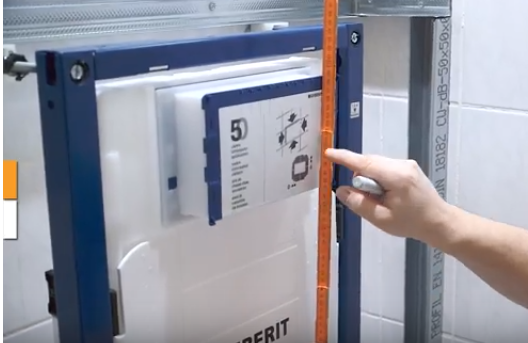

    in den youtube-Videos hat das Vorwandelement einen Aufsatz auf weißem Plastik, auf den dann die Drückerplatte montiert wird:
    Bei mir war dieser Aufsatz nicht dabei:
    Wie heißt dieser Aufsatz? Brauche ich den Aufsatz?

    ja dieses Teil braucht man, Distanz-Montage-Element Drückerplatte ? oder so ähnlich , welcher Insallateure montierte denn alles

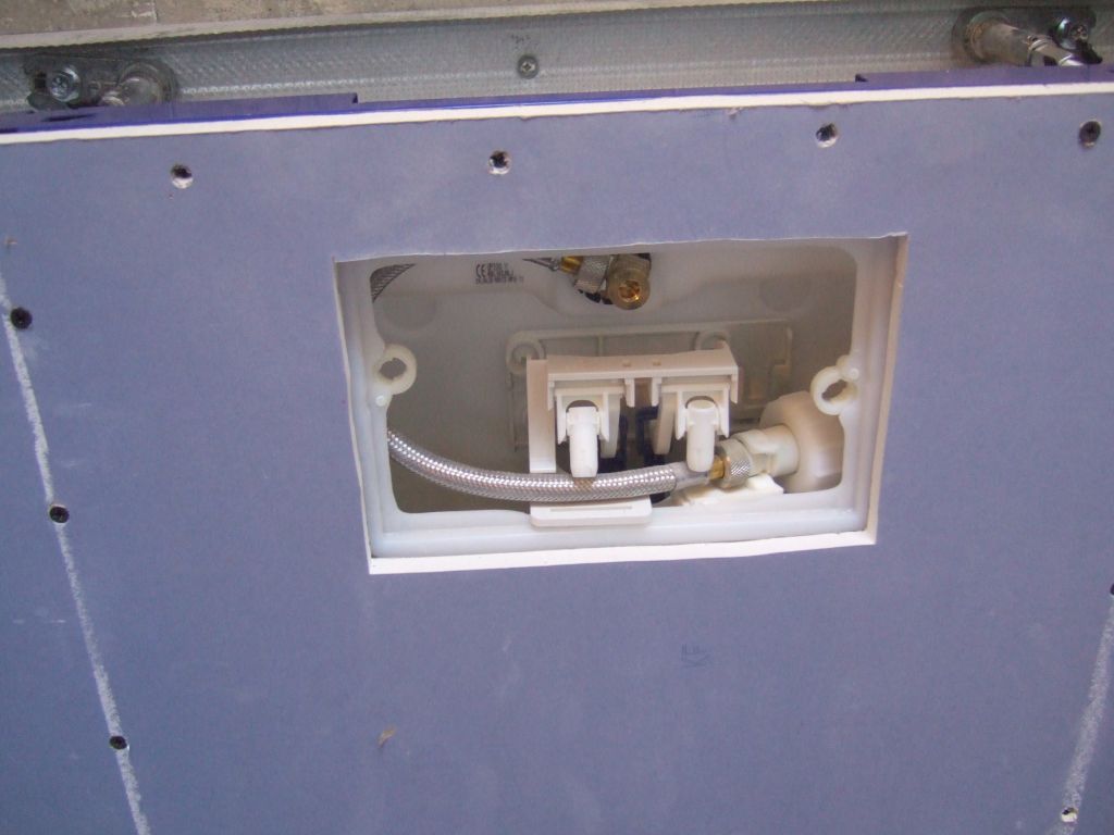

    Anscheinend hat dieses Vorwandelement ein Distanzelement aus Plastik, während die Billigvariante, die ich gekauft habe, eines aus Styropor hat.
    Muß ich die Styropor-Abdeckung vielleicht einfach auf die passende Tiefe zuschneiden und Löcher für die Betätigung der Spülung reinschneiden? Die Anleitung hört mit den Festschrauben des Styroporelements auf.

    ja, so wird es sein mach das so ist richtig
    das Styroporteil aber nach der Fertigstellung der Fliesenarbeiten entfernen

    Hat gut geklappt. Jetzt ist alles im Lot und rechtwinklig.
