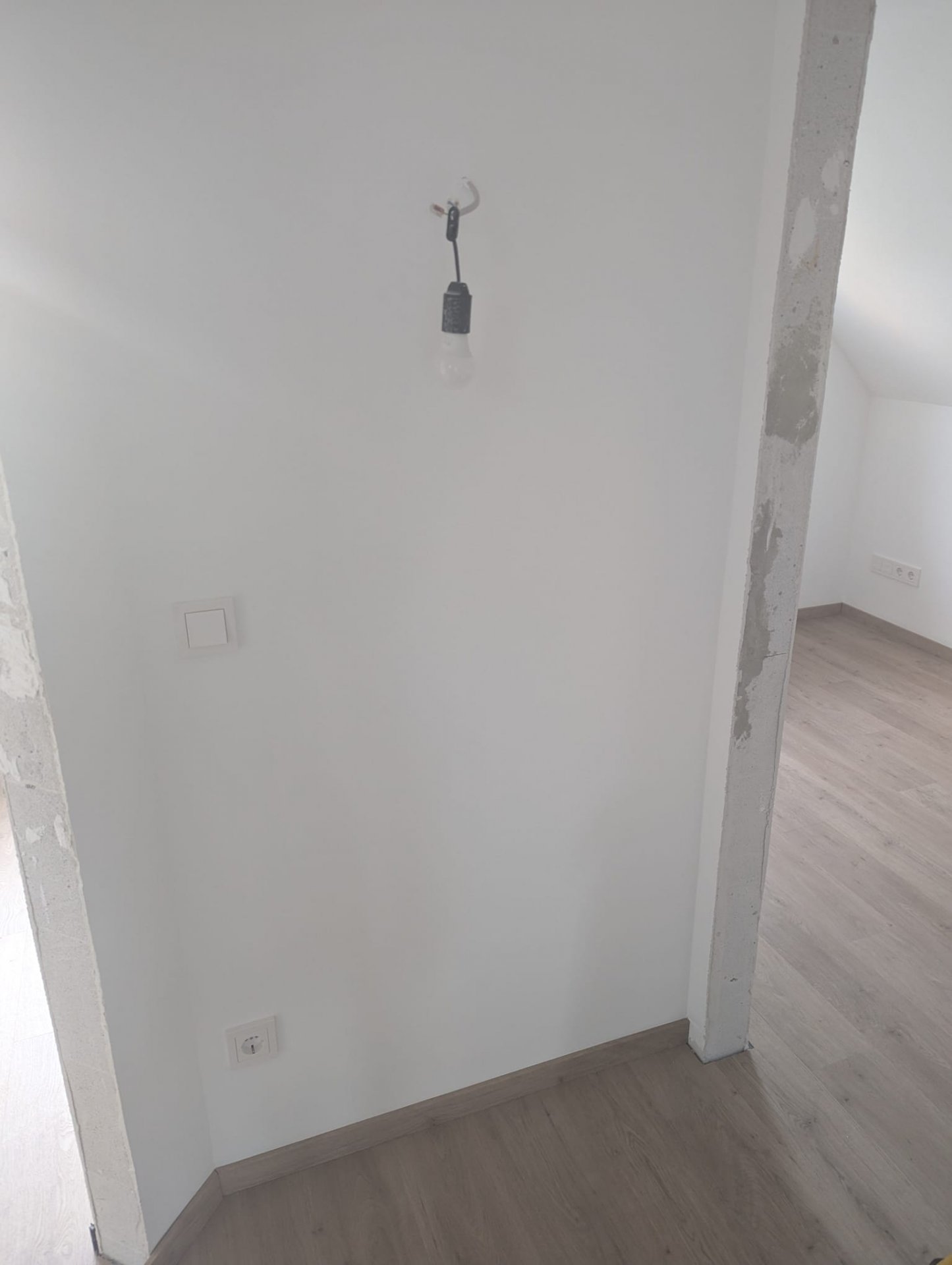

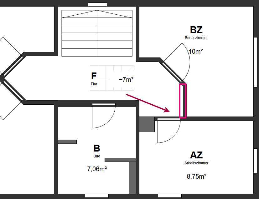

    ich habe gestern im Haus ein paar Glühbirnen aufgehängt und dabei ist aufgefallen, dass die Wände sehr ungerade sind und teilweise die Konturen der einzelnen Steine noch zu sehen sind.
    Die Abnahme ist bereits erfolgt, aber bei bewölktem Tageslicht. Da hat man solche Mängel nicht gesehen. Jetzt sind sie jedoch deutlich sichtbar.
    Ich kann später weitere Bilder machen, aber an vielen Wänden sieht man wie die Kelle unsauber gezogen wurde, oder Stellen die deutlich einfallen.
    Meine Fragen:
    1. Ist das in Ordnung so, wenn im Angebot das hier steht:
    2. Kann ich nach der Abnahme noch etwas erwirken? Das Geld habe ich noch nicht überwiesen.
    Vielen Dank euch im Voraus!

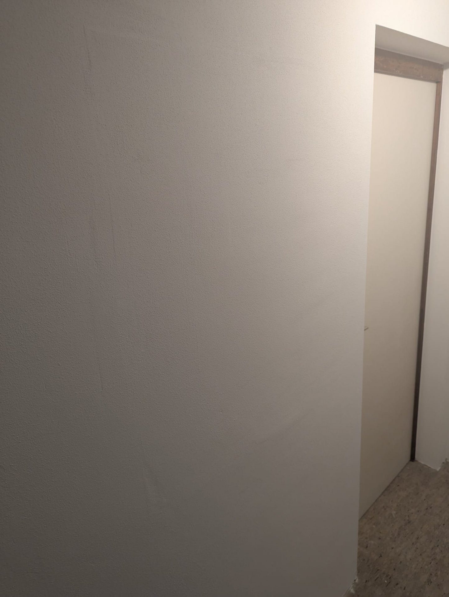

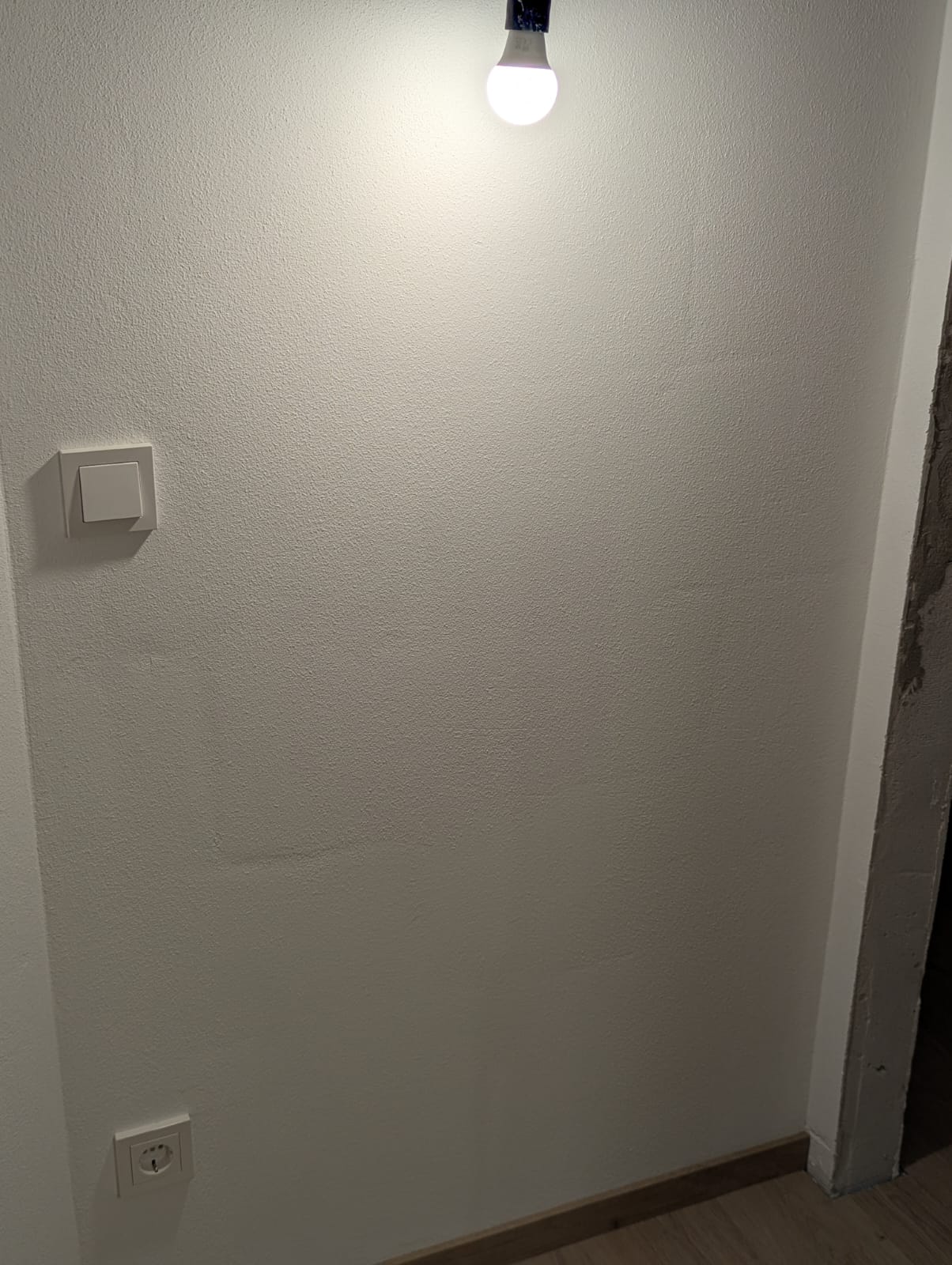

    Das ist im Flur. Hier ein Bild bei Tag ohne Lampe

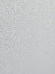

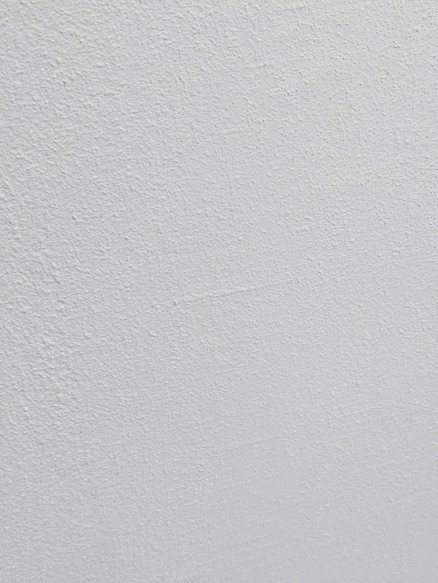

    Ein Beispiel wie es an vielen Stellen aussieht, aber ich glaube das muss man nach der Abnahme einfach schlucken.Kein Weltuntergang, man sieht aber die Wulst der Kelle deutlich. Und das von unten nach oben die ganze Wand entlang. Fällt Abends bei Zimmerlicht doch auch auf.

    Beurteilung optischer Mängel an Oberflächen immer aus gebrauchsüblichem Betrachtungsabstand und unter normalen Belichtungsverhältnissen (nicht mit Scheinwerfer mit Streiflicht). Darüber hinaus bzw. zuallererst ist immer die Frage welche Qualität beauftragt war und wie signifikant der Ort ist. In einer Besenkammer darf man durchaus andere Anforderungen stellen als an einen Eingangsflur oder eine Wohnzimmerwand.

    Beauftragt wurde Q2 (hab den Auszug im ersten Post gescreenshotted).

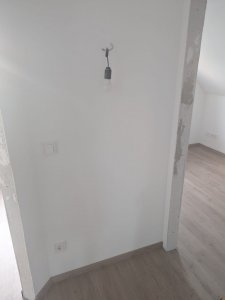

    Es ist der Flur im OG. Das erste was man sieht wenn man in eines der Zimmer auf der linken Flurseite will.
    Dass ich die Wandlampe die dort verbaut ist Abends an mache hätte ich als Laie jetzt als normale Lichtverhältnisse betrachtet. Ich konnte es bei der Abnahme so nicht testen, da noch kein Strom.
    Wie ist eure Einschätzung? Übertreibe ich?
    Für so viel Geld hätte ich schon eine gerade Wand ohne visuell so stark deutliche Schnitzer erwartet.

    Warum sehe ich auf dem allerersten Bild sämtliche Fugen des großformatigen Mauerwerks?
    Das würde mich auch ankotzen, wenn ich das dann immer wieder sehen muss und dran denke, dass ich dafür auch noch einen Putzer bezahlt habe.
    Oberflächenqualität hin oder her - da stimmt doch was mit dem Putzaufbau nicht?!

    Darf ich mal fragen, wozu der Lichtauslass an dieser Wand sein soll? Da kann man ja noch nicht einmal eine Kommode stellen.
    Letztendlich ist es wohl so: man hätte es sehen können, aber hat es so abgenommen.

    Da soll eine normale Wandleuchte hin.
    Sowas hatte ich schon vermutet....mist :(

    Schalter und auch die Steckdose hätte ich auf diese kurze, 25 cm Wand (neben die Zarge) gesetzt.
