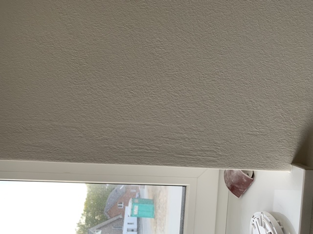

    Allerdings gibt es ein paar stellen die ich gerne nacharbeiten möchte. Und zwar handelt es sich um 3-4 Stellen die aussehen wie auf dem angehängten Bild...
    Wie es dazu gekommen ist weiß ich nicht. Ich glaube ich war an den Stellen zu langsam und beim überstreichen der schon angetrockneten Farbe hat diese sich entsprechend abgelöst, wodurch die Fehler entstanden sind....
    Wie würdet Ihr hier verfahren? Kann ich die Stellen anschleifen und dann überstreichen?
    Vielen Dank vorab für Eure Hilfe.
