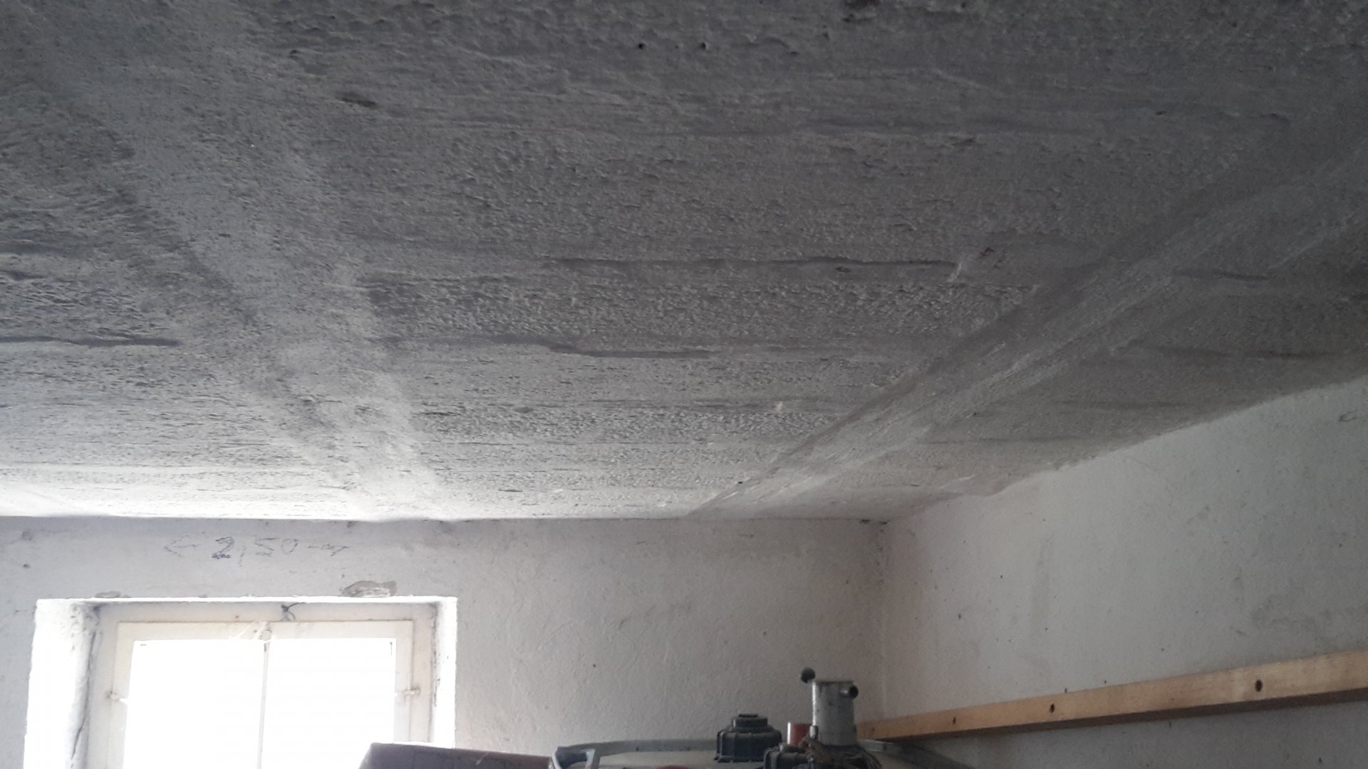

    Ich habe ein Mehrfamilienhaus, mit 4 Wohnungen gekauft, welches Baujahr 1956 ist.
    Nun möchte ich die Bäder und andere Räume von der Größe her verändern, vergrössern.
    Die Kellerdecke / Fussboden im Erdgeschoss besteht aus einer Hohlsteindecke.
    Die folgenden Decken der anderen Geschosse sind Holzbalkendecken.
    Bei der Hohlsteindecke handelt es sich um Betonsteine, welche eben innen "Hohl" sind, und zwischen Stahlträgen
    eingehängt wurden.
    Ich hatte bereits 2 Statiker vorort, welche hier keine Problematik gesehen haben.
    Das Gewicht muss im Boden Betonplatte abgeleitet werden, meinten diese.
    Bei den zu versetzenden Wänden handelt es sich um "Nicht Tragende Wände"
    Nun möchte ich die neuen Wände mit massiven Kalksandsteinen 248x248x240 erstellen, welche ich bereits habe.
    Sobald diese massiven Wände stehen, sollen die alten entfernt werden.
    Für das hochmauern der Wände im Keller sehe ich kein Problem, jedoch stellt sich die Frage, wie ich mit den Hohlsteinen verfahre, auf denen dann die weiteren Wände für Erdgeschoss und 1.Stock gestellt werden.
    Durch den Hohlraum in den Steinen würden diese bei Belastung durch die weiteren Wände in sich zusammen brechen.
    Daher dachte ich daran, diese Hohlsteine auf der oberen Seite, also am Boden im Erdgeschoss aufzuschlagen,
    und diese dann mit Beton ausfüllen.
    Wäre vielleicht hier noch ein kleines Stahlgewebe in den Hohlraumsteinen sinnig ?
    Wie würdet Ihr vorgehen ?
    Aufgefallen ist desweiteren, das die vorhandenen Wände Nicht unter, bzw. über den Stahlträgern gemauert wurden.Daher gehe ich davon aus, das diese Hohlsteine füher ebenfalls befüllt wurden, um weitere Mauern
    darauf stellen zu können.
    Vielen Dank für Eure zahlreichen antworten !
    MfG Markus

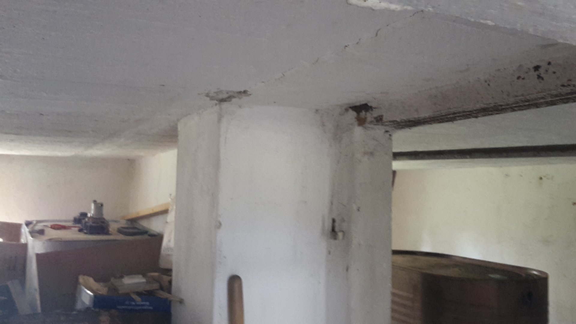

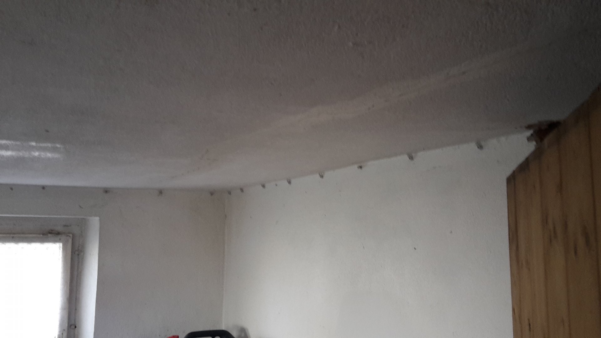

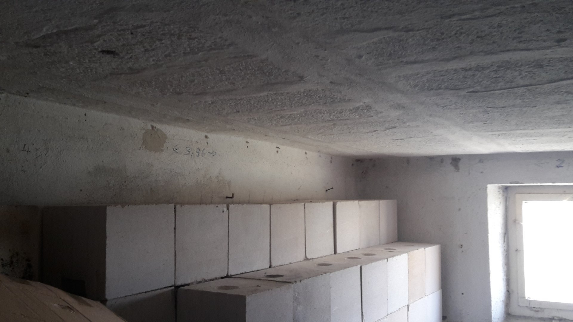

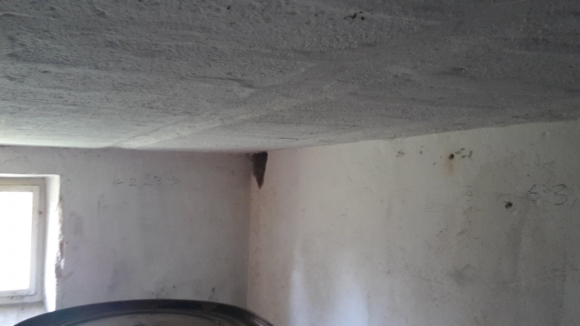

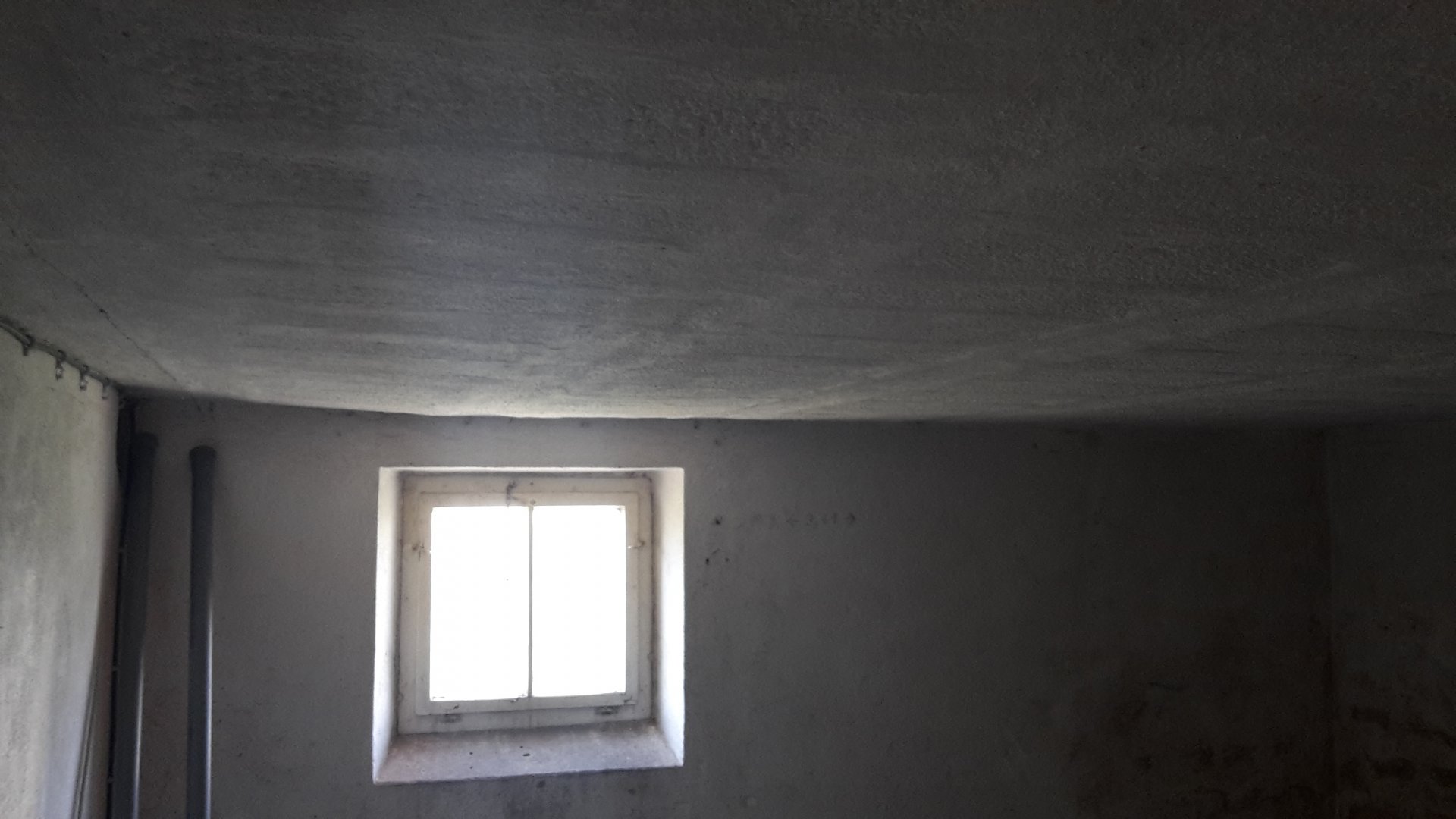

    20180921_105914.jpg 20180921_110036.jpg 20180921_110246.jpg 20180921_110258.jpg 20180921_110403.jpg 20180921_110425.jpg 20180921_110601.jpg 20180921_110639.jpg 20180921_110036.jpg 20180921_110246.jpg 20180921_110258.jpg 20180921_110403.jpg 20180921_110425.jpg 20180921_110601.jpg 20180921_110639.jpg Vielen Dank für eine erste Antwort !
    Anbei nun einige Bilder:

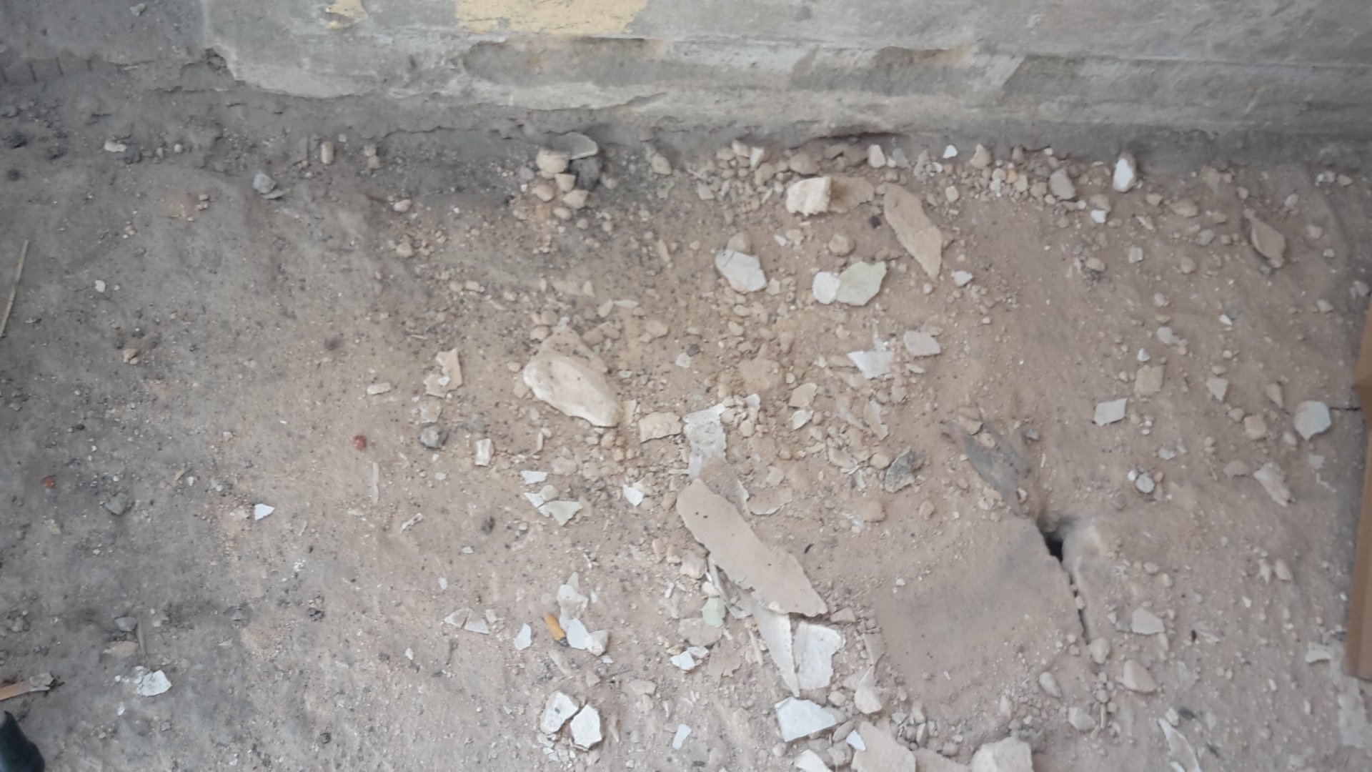

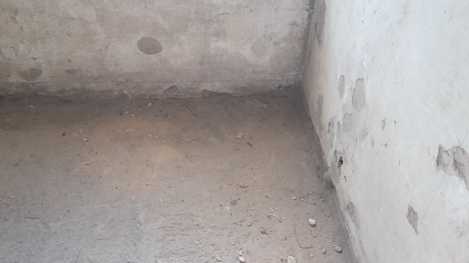

    Die ersten zwei Bilder zeigen ein bereits vorhandenes Loch im "Fussboden" Erdgeschoss nach abbau der Dielen und Dämschicht,
    sowie den derzeitigen Fussbodenbelag,vermutlich leichter Beton oder dergleichen, was damals üblich war.
    Die anderen Bilder zeigen die derzeitigen Kellermauern mit Hohlsteindecke und Stahlträgern, welche überstrichen wurden.
    Den Statiker werde ich auf jedenfall nochmals kontaktieren.
    20180921_105914.jpg 20180921_110036.jpg 20180921_110246.jpg 20180921_110258.jpg 20180921_110639.jpg 20180921_110639.jpg 20180921_110639.jpg 20180921_110601.jpg

    ein kleiner "Lichtblick"..
    noch eine Frage : die Hohlsteine liegen wo auf ,auf Eisenträgern oder
    Betonträgern ? kann man nicht genau sehen
  5. #5 Markus51, 21.09.2018
    Markus51
    Markus51
    21.09.2018
    29
    Die Hohlsteine sind alle auf den Stahlträgern aufgelegt.
    Wie die Hohlsteine innen genau aussehen, kann ich leider nicht sagen, also vom Aufbau der Steine.

    das wären dann 24 cm Wände!
    das Gesamtgewicht wird reichlich groß und kann so nicht allein von den Trägern
    gehalten werden .
    wie Dein Statiker schon bemerkte , Abtrag der Lasten zur Bodenplatte ,
    ob das wiederum reicht ?

    Ja, es sollen massive 24er Wände entstehen, derzeit sind es gerade einmal 10er oder 11er, welche dann abgerissen werden.
    Die Stahlträger liegen also quer zwischen Außenwand und Tragender Wand im Keller auf.
    Aussenwand > ----------------------
    Stahlträger > I I I I I I I I I Voderseite Haus
    Innenwand > ----------------------
    Flur / Gang
    Stahlträger > I I I I I I I I I I Hinterseite Haus
    Aussenwand > -----------------------
    Ob die Stahlträger komplett durchgezogen sind, kann ich nicht sagen, also von der Vorderseite des Hauses zur Rückseite.
    Die Wohnungen befinden sich also jeweils rechts und links, in der Mitte ist das Treppenhaus.

    Zur Linienlast schau mal hier:
    Deckenbelastung aus KS-Wänden
    Decken sind in der Regel auf Verkehrslasten pro qm gerechnet.
    Eine (nur) 24cm breite (aber sehr schwere) Wand ist somit eine ungleich höhere Belastung für die Decke. Muss unbedingt vorher geklärt werden.
    Vereinfacht gesagt, eine 24er KS Wand ist "sauschwer" im Vergleich zu einer Trockenbaukonstruktion.
    Bei meinem eigenen Umbau hat es eine maßgebliche Rolle für die statischen Ersatzmaßnahmen gespielt, deshalb haben wir überall mit TB gearbeitet.
    Das war aber auch ein MFH aus den 60er Jahren.
    Bei mir wurde ein Überzug durch eine Portalkonstruktion mit Zange ersetzt.
    Die Wand an dieser Stelle mit TB auszuführen hat einen Teil der Stahlbaukonstruktion gespart.
