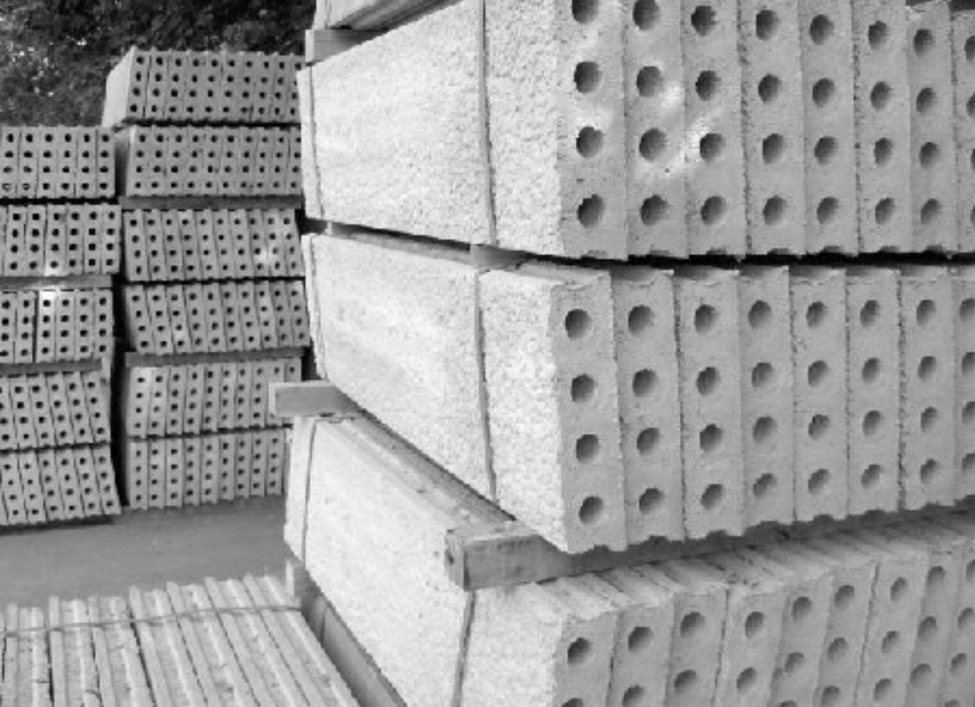

    Stolte-Dielen ??? Ich denke, du meinst die Hohlsteindecke im Keller ?
    Auf jedenfall kennst du dich scheinbar mit den Hohlsteindecken aus, endlich mal jemand !
    Super !! Danke
    Erklär mir bitte, wie Du die Steine betoniert hast, und was genau zu beachten wäre.

    Ohne Deine Dielen genau zu kennen, ist es wichtig dass der gewählte Beton die entsprechende Druckfestigkeit hat und nicht schwindet beim Trocknen. Wie der Beton in die Dielen kommt, weiß Dein Rohbauer und welchen Beton, sagt Dir der Statiker.
  5. #45 simon84, 23.09.2018
    23.430
    7.000
    Gemacht habe ich so etwas bei einer anderen Baustelle.
    Ausbetonieren kann man die Steine (wenn es die gleichen sind die ich kenne) recht einfach, Sie haben zwei Kammern.
    Kammern aufbohren und mit Beton füllen.
    Eine Bewehrung einzulegen haben wir nicht gemacht. Stelle ich mir schwierig vor quer eine reinzulegen.

    @bauspezi 45 erkläre den Herren bitte mal den Unterschied zu 'Stolte Dielen' zu einer echten Hohlkammerdecke und das es technisch bei einer Stoltediele wenig Sinn macht diese nachträglich iwie zu versuchen zu Verfüllen :not_w1::winken

    erklärt hatte ich das schon mit dem Bild der Hohlsteine, wie geschrieben
    es gab verschiedene Systeme.
    das Ausbetonieren ,selbst mit "Gitter" darin wäre nicht Statisch relevant dadrauf
    KS-Wände zu setzen, das halten die Eisenträger nicht aus...

    Das sind 'Stolte Dielen' und die betoniert ihr aus, wozu :lock vermutlich um die Tragfähigkeit zu verringern

    Die dinger die ich ausbetoniert habe schauen ganz anders aus. Wie ein Flugzeugflügel, 2 oder 3 Kammern und viel mehr Hohlraum.
  11. #51 simon84, 23.09.2018
    23.430
    7.000
    Woher kommen jetzt eigentlich die Stolte Dielen. Ich hätte gedacht wir reden von einer Hohlsteindecke......

    Leute vergesst die Stolte-Dielen, das habe ich geschrieben, weil ICH die unter diesem Begriff kenne. Das der Begriff hier falsch ist, mein Fehler...

    Ich werde mal versuchen, einen der Hohlsteine von oben zu öffnen, in einem Bild sieht man schon mal ein Loch, welches nach abbau der Holzdielen und der damalig verwendeten Dämmung zum "Vorschein" kam.
    Das Bild der Stolten-Diele zeigt aber nicht das, was ich habe.
    Denn durch durchziehen eines Telefonkabels habe ich vorher ein kleines Loch gebohrt, wobei ich sehr viel Hohlraum hatte, wie sich beim bohren zeigte.
    Ware es eine Stolten-Diele gewesen, hätte ich nur mehrere geringe Hohlräume gehabt, wie es diese Stolten-Diele zeigt. Ich hatte beim bohren nur 2 x einen Wiederstand, zu anfang in den Stein rein, und danach wieder aus dem Stein raus.
