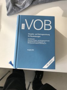

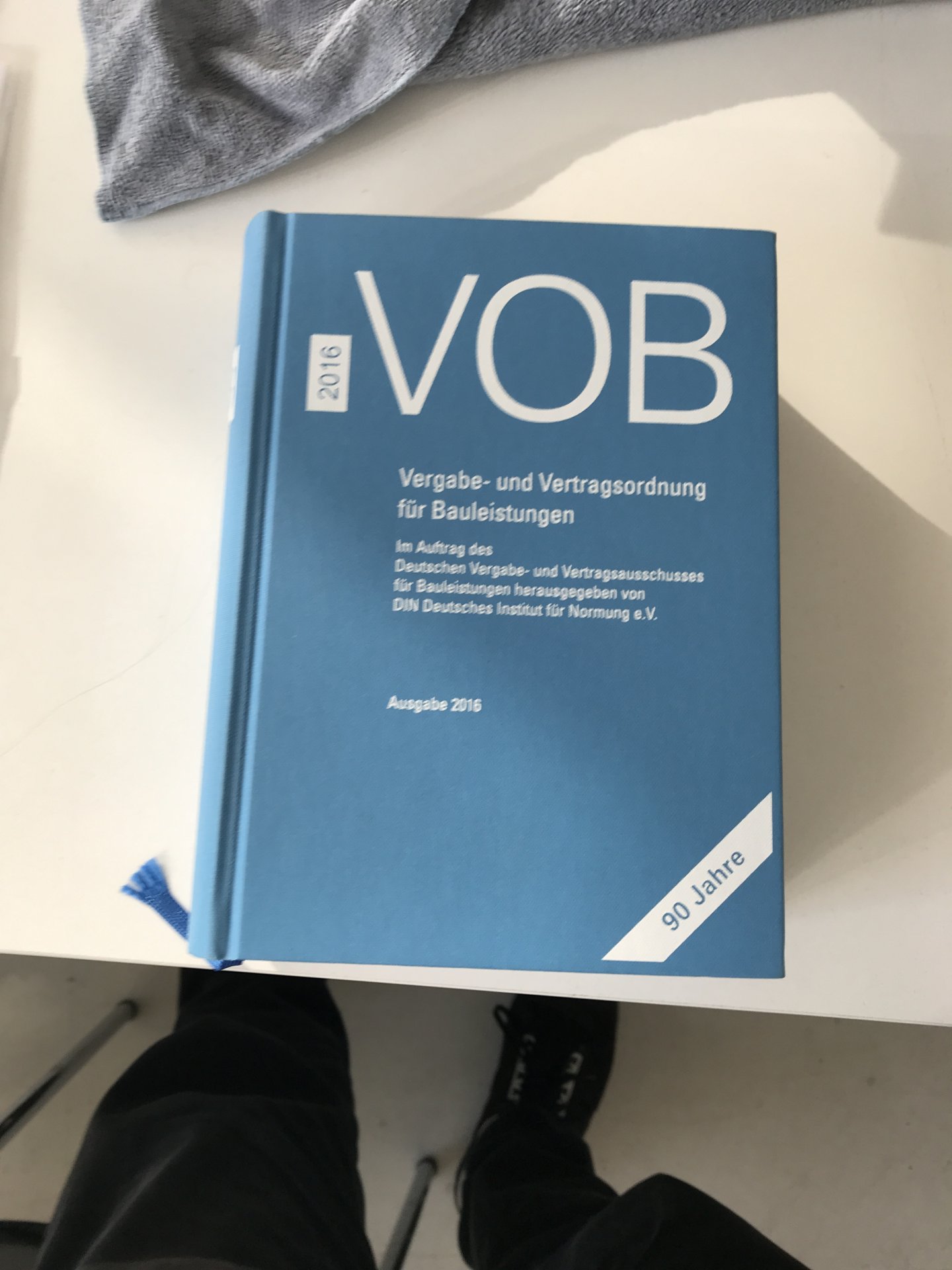

    Hab bestellt beides. Blaue Buch das ist richtige Abrechnung wie ich habe verstanden? Würde sehr nett von dir, wenn kannst du sagen auf welche seite soll ich suchen info was ich brauche? Bitte. Das kann mir Zeit sparen. Ich stelle noch keinen Rechnung ohne diese Info.

    Schau mal auf Seite 679 unter Besondere Leistungen Punkt: 4.2.3
    Das ist Mehraufwand für arbeiten auf Rollgerüst (max. 2m) + 1,5m. Alles über 3,5m ist also der Mehraufwand.

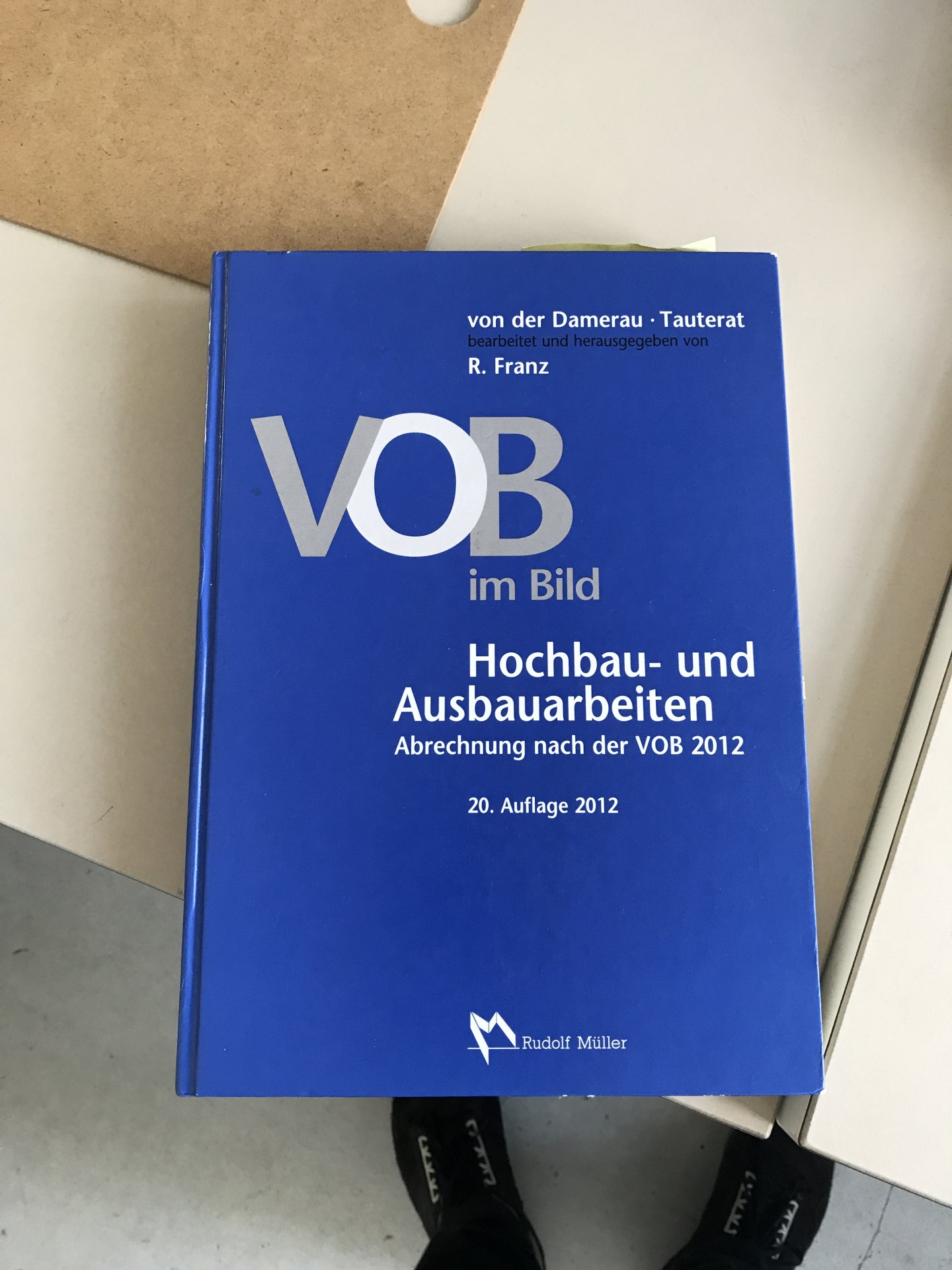

    Hab bekommen VOB im Bild Hochbau und Ausbauarbeiten. Abrechnung nach der VOB 2012. 20 Auflage 2012. Hier nur 414 Seiten.

    Leute, danke! Hab alles gefunden! Andere Buch und andere Seite Nummer. Alles gut! Aber trotzdem ist geblieben eine offene Frage... Wenn ich rechne und schreibe Aufmaß und ich Messe Türöffnung, soll ich aus Zeichnung Höhe nehmen, oder am Fakt von Rohbau Boden? Ich habe Zargen und in Zeichnung steht Türöffnung Maße 1,01 / 2,13 ubd neben + oberlicht 0,58 cm. Und Tür Zargen einteilig mit oberlicht. Gibt ein Regel wie soll man Türöffnung messen? Weil alles was ist mehr als 2,5m2 soll abzuziehen...
  11. #31 Fabian Weber, 10.11.2019
    16.520
    6.593
    Wenn die Wand auf Rohboden steht, dann auch bis Rohboden messen.
    Das sind ja dann bei Dir mindestens (2,58m+ca 15cm Bodenaufbau) x 1,01 = > 2,50m2. Also muss das abgezogen werden.
