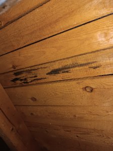

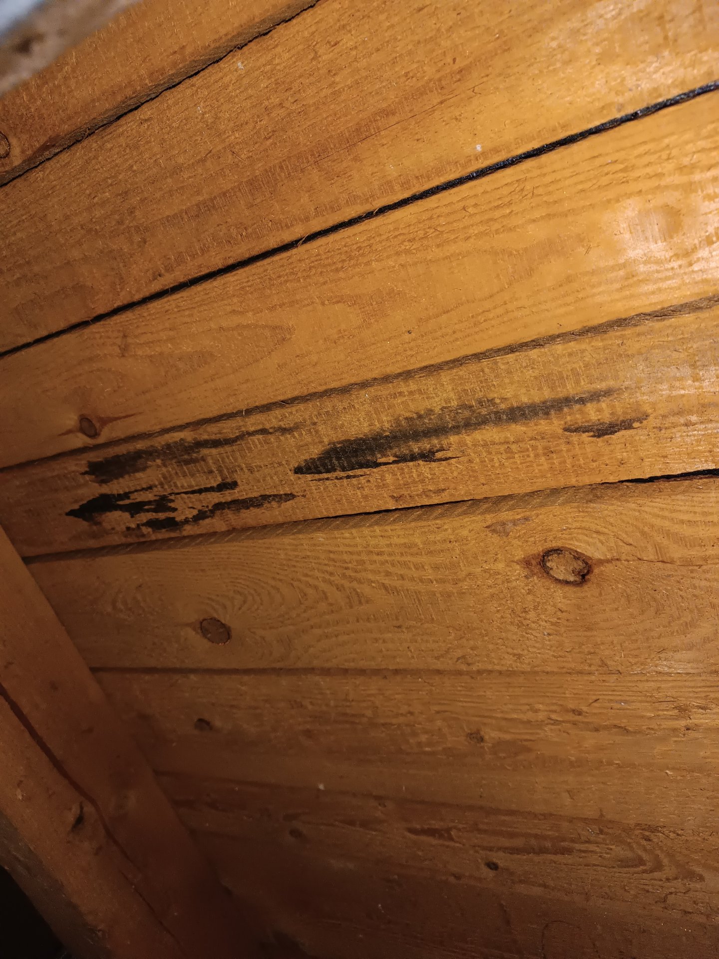

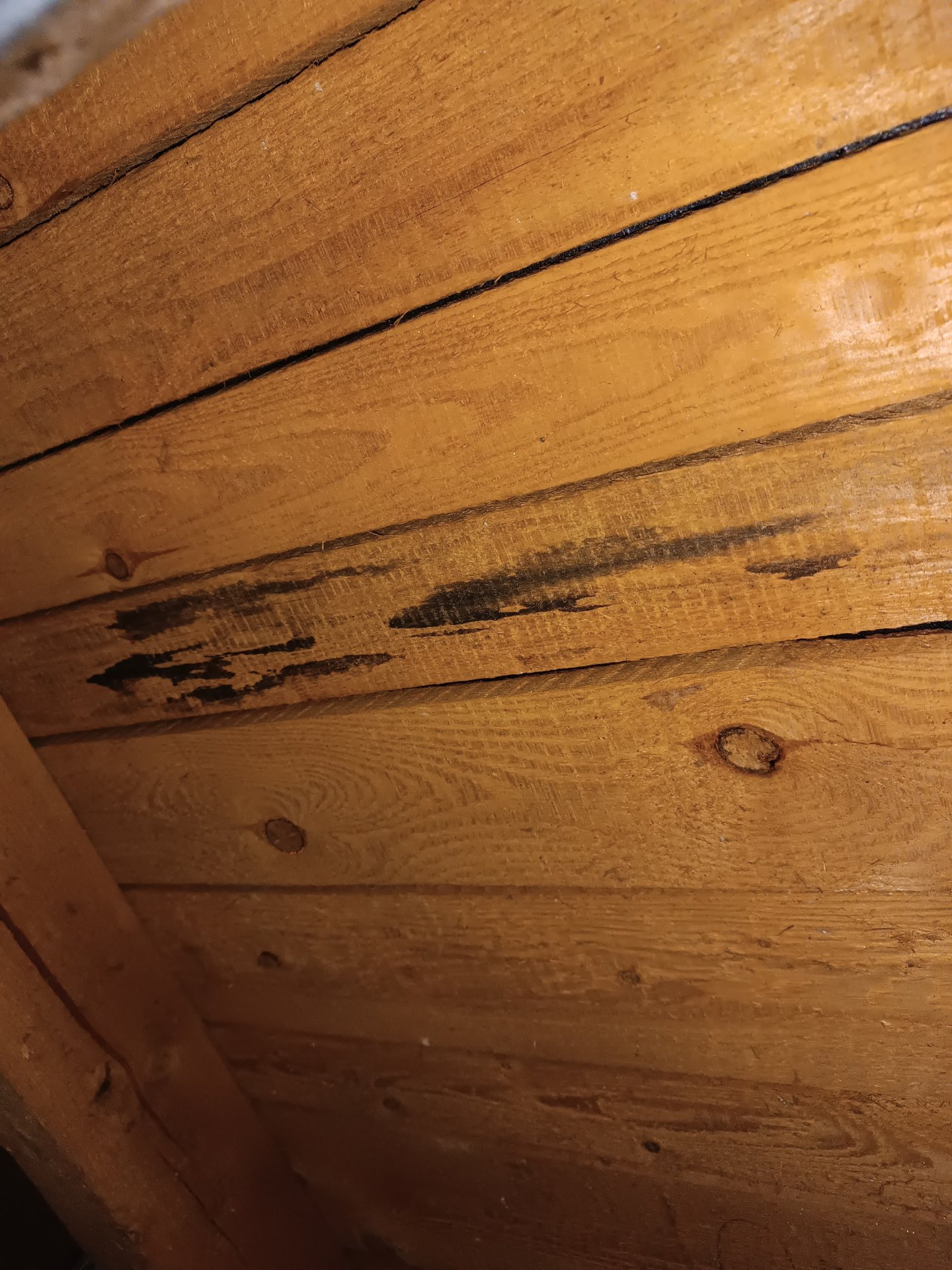

    Hallo Experten!
    Ich saniere demnächst mein altes Dach aus 1970 und wollte fragen ob folgendes Vorhaben so passen würde ..
    Von innen nach außen:
    15mm starke Gipskartonplatten
    Feuchtevariable Dampfbremse WÜTOP Thermo Vario SD
    10cm Untersparrendämmung Knauf Unifit 037
    12cm Zwischenssparrendämmung Knauf Unifit 037
    Vorhandene gut erhaltene Holzbretter -Schalung in verschiedenen Breiten (ca. 8-15cm Breite) mit oft 3-10mm Spalt zwischen den Brettern (Foto im Anhang)
    Unterspannbahn WÜTOP® Trio 330 SK
    Konterlattung 5/8er Staffeln
    Dachlattung 5/8er Staffeln
    Eindeckung mit Faserzementplatten ( Swisspearl Structa)
    Vielen Dank im Voraus!
    LG Michi

    der Aufbau ist ok, hab ich ja in #2 schon geschrieben, das einzige Problem das ich sehe ist
    der luftdichte Anschluss der DB an aufgehende Bauteile, Giebelwände, Kamin etc.
