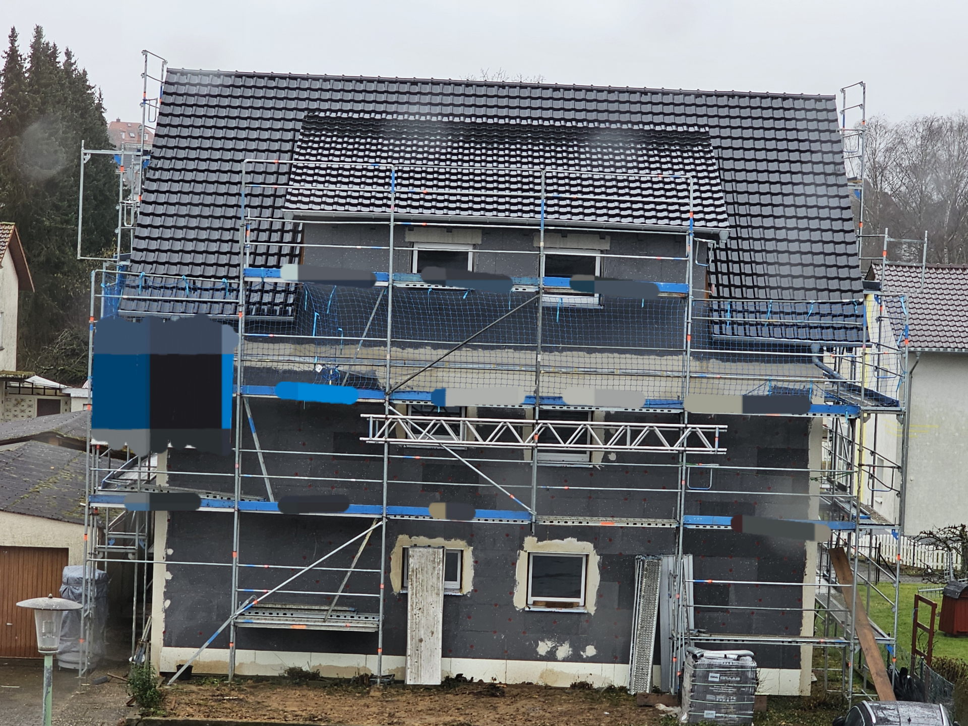

    Mein Altbau wurde letztes Jahr grundlegend saniert. Es ist ein neues Dachgeschoss in Holzständerbauweise entstanden. In Zuge dessen wurde das Gebäude komplett gedämmt (STO Polystyrol-Hartschaumplatten PS 15 SE 160 mm).
    Im Dachgeschoss wurden Polystyrol-Hartschaumplatten PS 15 S 140 mm direkt auf OSB-Platten geklebt.
    Die Oberkante des Fußbodens im oberen Geschoss ab Geländekante beträgt 5,26 m.
    Zufällig bin ich über das Thema Brandschutz gestolpert und begann zu recherchieren.
    Im Angebot steht: Einbau von Brandschutzriegeln gemäß behördlichen Vorschriften. Durch den Einbau entspricht die Fassade der Klasse B1.
    Auf den Bildern während der Bauphase sind diese jedoch in keinem Arbeitsabschnitt zu erkennen. In der Rechnung wurden sie auch nicht aufgeführt. Also wurde ich nicht direkt abgezockt.
    Mir geht es jetzt eher um die Versicherungsgeschichte, falls mal etwas passiert. Ich denke, er hat sie nicht umsonst angeboten. Allerdings zeigte er nach Auftragserteilung ohnehin nicht seine besten Seiten.
    Was meint ihr dazu? Sind die Riegel Pflicht? Wenn ja, wo? (Sockelbereich über Keller, Übergang zum Holzständerbau?)
    Danke im Voraus wenn jemand etwas weiß.
    Achja. Ich würde das Haus wohl in die Gebäudeklasse 3 einordnen.

    Ohne eine Ansicht sag ich nichts...
    Aber sag uns doch mal bitte welche Brandschutzvorschriften du für deinen Altbau (Einfamilienhaus?) wo gefunden hast!
    Meinst du hier das Hinweisschreiben des DIBt vom Mai 2015,
    welches insbesondere für Mehrfamilienhäuser, Bürogebäude usw. anzuwenden ist?

    Wenn man schon keine Brandriegel einbaut wurden so doch bitte über allen Fluchtfenstern und Fenstertüren (hier insbesondere auch bei den Gaubenfenstern im DG (2.Rettungsweg) sollten über den Fenstern Riegel aus Mineralwolle verbaut sein, damit die brennende EPS-Dämmung im Bereich der Stürze nicht in den Fluchtweg tropft.

    Das komplette Weglassen solcher Riegel sehen ich zuerst als Planungsfehler und letztlich auch ein Ausführungsfehler.
    Es hätten die von dir beschriebenen Riegel rein gemusst oder alternativ über ALLEN Fenster- und Türöffnungen entsprechende Sturzriegel rein gemusst!

    Eckarmierung an den Fenstern fehlt noch an allen 4 Ecken der Fenster..

    Also an den unteren vier Fenstern ist sie bereits eingespachtelt. Sieht man vielleicht schlecht auf den Fotos. Kannst du noch etwas zu den Brandschutzriegeln sagen?

    Ich seh da keine Armierungspfeile an den Fensterecken . Google mal nach dem Begriff dann verstehst was ich meine.

    Ach die, die sind mit Sicherheit nicht drin. Wurden nie eingespachtelt. Steht aber auch im Angebot.

    Naja - bei 3 x 80 m² WFL bleiben wir deutlich unter 400 m² Nutzfläche und auch unter 7 m Gebäudehöhe.
    Klingt also alles nach unterster Gebäudekathegorie. Da würde ich die Karte ">2 WE" auch nicht mehr als kriegsentscheidend ansehen.
    Ich verstehe deinen Groll wegen all der vielen anderen Mängel und Ärgernisse. Hast du noch einen Sicherheitseinbehalt?
    Hinsichtlich Brandschutz sehe ich da bei solch einem kleinen Gebäude mit EFH-Charakteristik keinen hart durchsetzbaren Brandschutzanforderungen.
    Da ist auch die Frage ob man tatsächlich in einem solchen Fall von einem Putzer eine Brandschutzplanung für das WDVS hätte erwarten dürfen (sofern überhaupt Brandriegel erforderlich wären).
    Wenn im Angebot keine Brandriegel drinstehen und du hast es ohne Brandriegel beauftragt, dann gibt es sicher genug Rechtsanwälte, die dir als Bauherr versäumnisse diesbezüglicher Planungspflichten vorwerfen würden.
