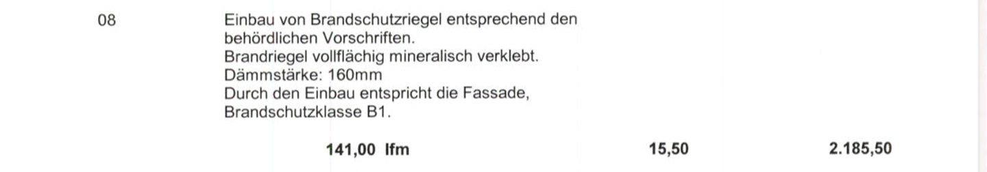

    In dem Angebot ist die Position wie folgt aufgeführt und fließt voll in die Titelsumme ein.
    Einbau von Brandschutzriegel entsprechend den
    behördlichen Vorschriften.
    Brandriegel volflächig mineralisch verklebt.
    Dämmstärke: 160mm
    Durch den Einbau entspricht die Fassade,
    Brandschutzklasse B1.
    Wie sollte das denn eingeordnet sein? Einfach als Wohnhaus.

    Zur Info: Ich habe auch nochmal mit der Firma Sto telefoniert. Ab 100mm Dämmstärke sind Brandschutzriegel vorgeschrieben, da die Fassade sonst von der Brandschutzklasse B1 zu B2 übergeht.
    Wenn ich nun eine Mängelanzeige rausschicke und zur Nachbesserung auffordere, darf mir der Handwerker dann nur die fehlende Position berechnen. Also Material Brandschutzriegel oder auch den kompletten Aufwand. Also ausschneiden einkleben usw.? Ich fürchte das funktioniert Nichteinmal. Das lässt sich nie richtig beiputzen und armieren. Was sagt ihr dazu?
  14. SIL
    10.888
    4.220
    Ja.
    Nein , alles nicht dein Problem auch keine Gerüst oder sonstige Kosten, du könntest wenn du auf Streit aus bist sogar Kosten wie Beeinträchtigung durch Gerüst/ Lärm eventuell Minder Mieteinnahmen als Regress beanspruchen, ob hier sogar eine zeitweise Nichtnutzung aufgrund der Arbeiten auftritt kann ich nicht beurteilen.
    Doch , er muss halt großflächig arbeiten, wie er dies herstellt ist seine Aufgabe.

    Die Brandriegel sind mit 2100€ netto und 141 lfm. angesetzt gewesen. Also 14.89€ pro lfm. netto.

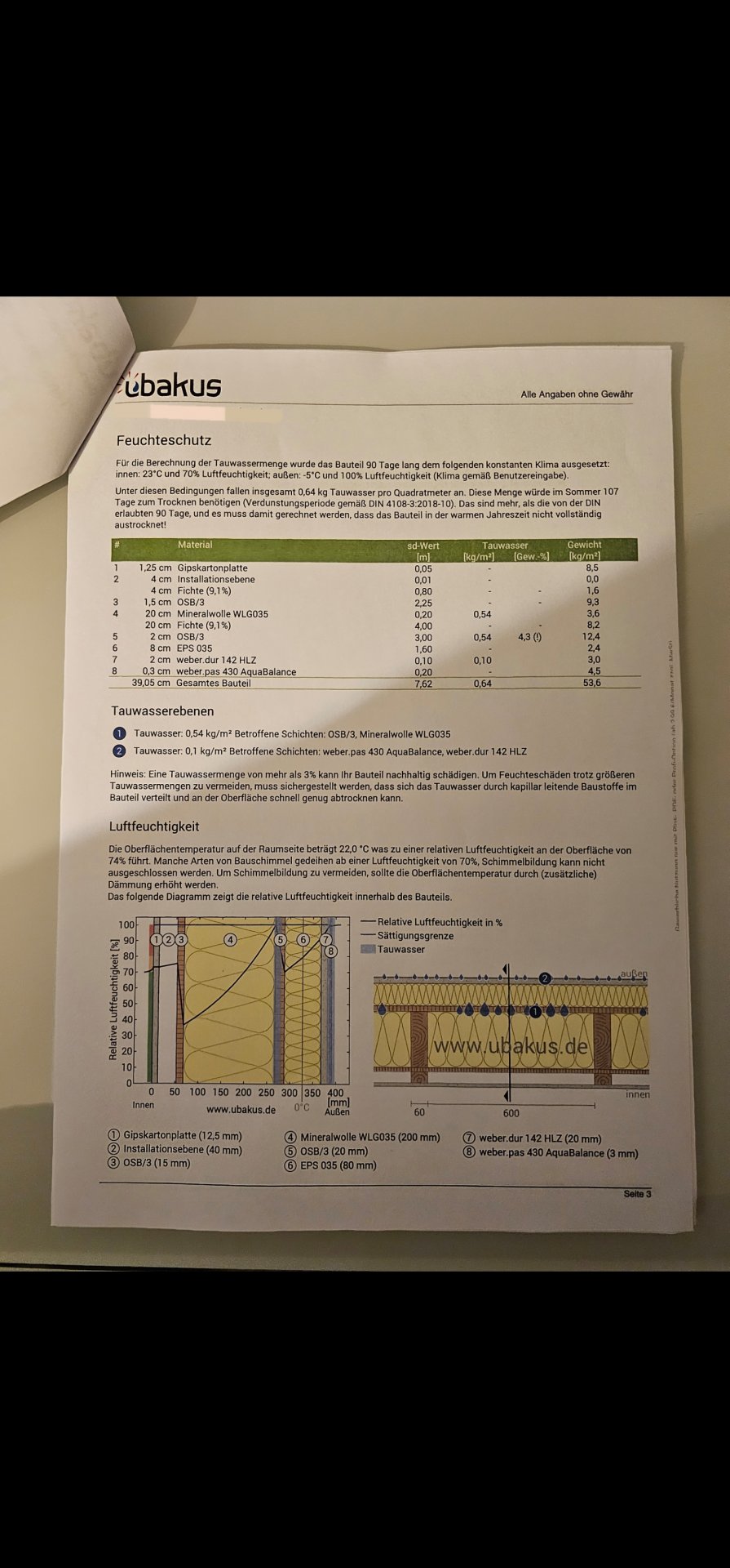

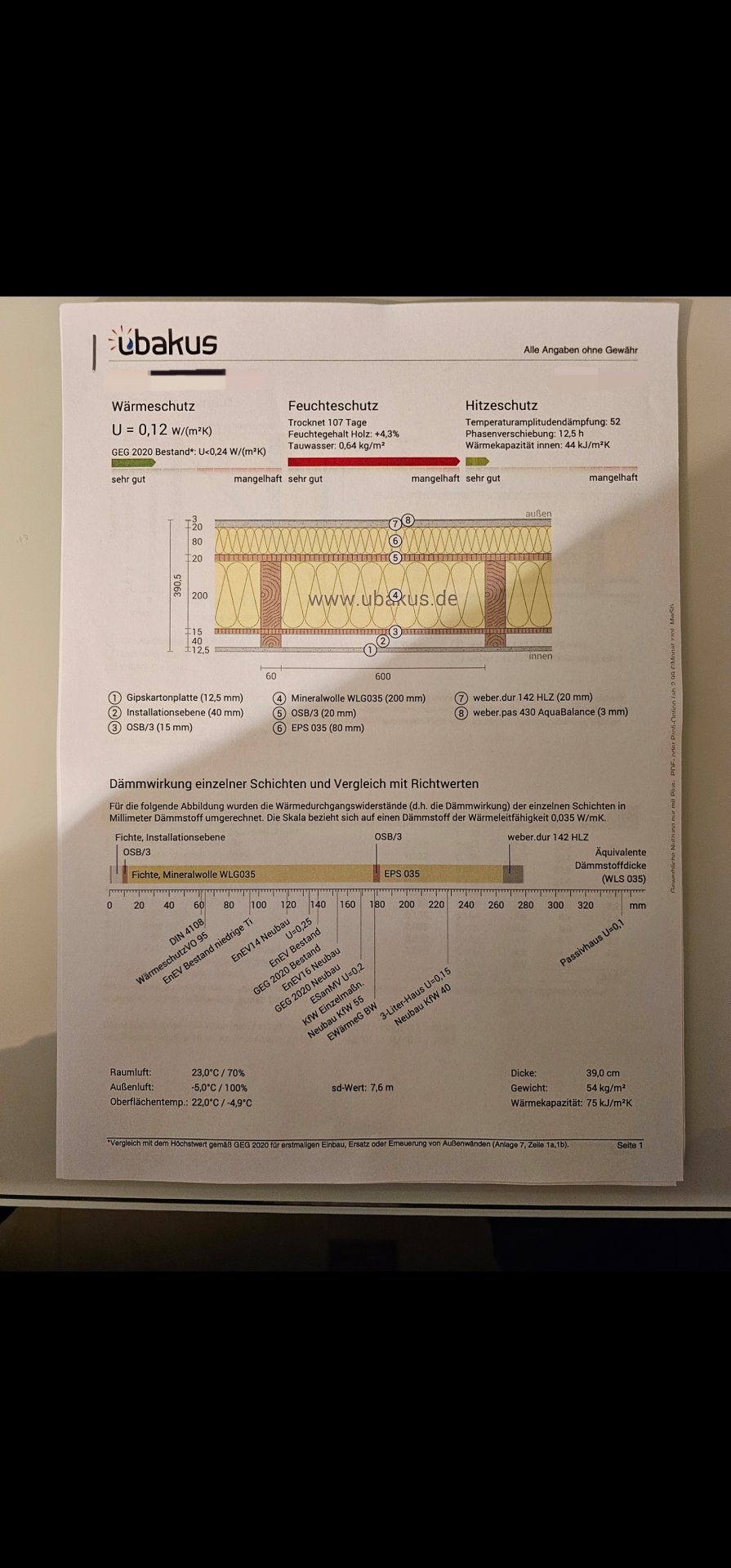

    Nun ist mir, bzw. einem Freund auf Bildern, die während der Bauphase entstanden sind, aufgefallen das die Riegel fehlen.
    Außerdem hat mein Kumpel (Zimmerer) den Wandaufbau im aufgestockten Bereich kritisiert und eine Berechnung mit einem Programm ausgeführt. So wie in der Berechnung im Anhang ist auch mein Wandaufbau ausgeführt. Das Programm kommt zum Entschluss, dass der Wandaufbau nicht optimal ist. Die Oberflächentemperatur hätte durch zusätzliche Dämmung erhöht werden müssen. Im Optimalfall hätte man anstatt der OSB Außen eine vernünftige Putzträgerplatte in Form einer Weichfaser benutzen sollen. Andernfalls kann es zu Schimmel und Feuchteschäden am Bauteil kommen. Das Ständerwerk wurde mit innen beplankter OSB geliefert. Der Aufbau Außen wurde vom Verputzer durchgeführt. (OSB+EPS) Screenshot_20250208_185105_Gallery.jpg Screenshot_20250208_185111_Gallery.jpg

    Ubakus ist nur bedingt geeignet für derartige Simulationen , es gibt hier im Forum genug Ubakus Experten da halt ich mich raus und was die Ausführung betrifft hätten diese Freunde oder Planer sich vorher äussern können...

    Mit dem anderen Thema muss ich mich nochmal beschäftigen. Aber nein. Der Holzbau war nicht von ihm.
